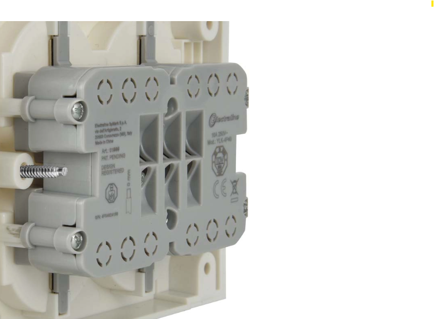

type Inserito: 14 ottobre 2025 Segnala Inserito: 14 ottobre 2025 Ciao a tutti, vorrei la vostra opinione esperta e professionale su questo prodotto: Electraline Quadra Non trovo alcuna chiara specifica sul massimo carico supportato nè un foglio tecnico da scaricare. Vengono menzionati alcuni standard (EIEC 60884-1:2002; IEC 60884-1:2002/AMD1:2006; IEC 60884-1:2002/AMD2:2013; IEC 60884-2-7:2011; IEC 60884-2-7:2011/AMD1:2013; CEI 23-50:2007/V4:2015; CEI 23-124:2012/V1:2015). Supporta 3600W equivalentemente ai frutti civili? Oppure è più simile ad una multipresa esterna che solitamente ha limiti di carico inferiori? Ad esempio ho già installato in passato una simile soluzione integrata della Fanton, ed in quel caso era chiaramente specificato il carico, oltre ad essere disponibili i vari documenti tecnici. Mi tornerebbe estremamente utile in cucina e dovrei attaccarci frigo e microonde combinato (sarebbe sotto magnetotermico 16A). Grazie del vostro aiuto.
reka Inserita: 14 ottobre 2025 Segnala Inserita: 14 ottobre 2025 in effetti non mettono nessuna scheda tecnica ma credo che con "presa standard P40" indichino le classiche prese da 16A
mrgianfranco Inserita: 14 ottobre 2025 Segnala Inserita: 14 ottobre 2025 Dovrebbe esserci scritto 16A
