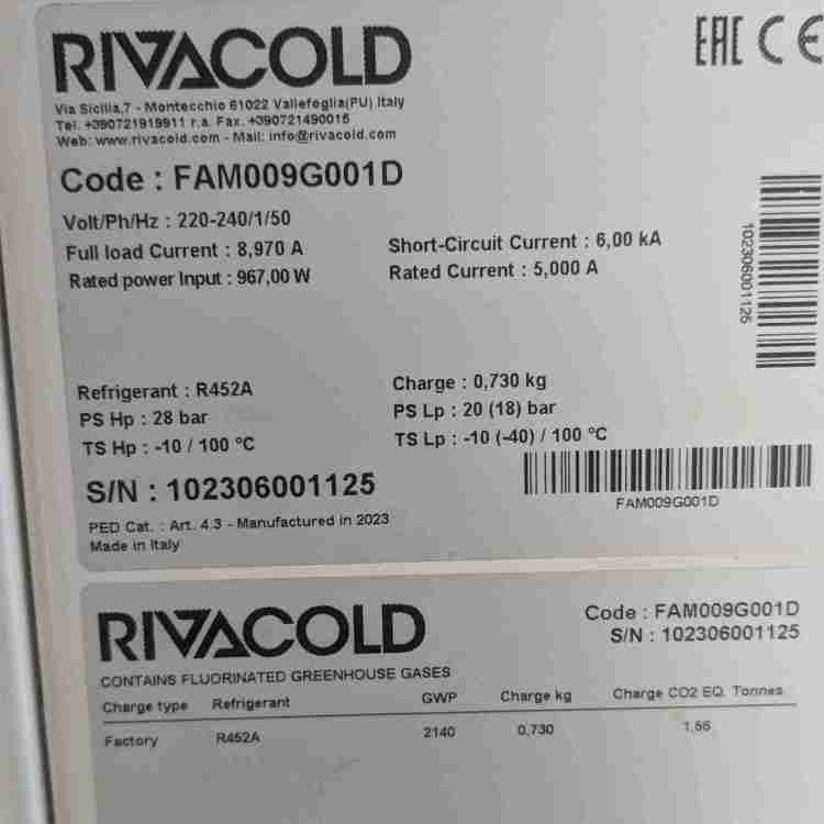

Jarno nw Inserito: 14 ottobre 2025 Segnala Inserito: 14 ottobre 2025 ciao, ho un problema sull’impianto di un piccolo B&B (impianto completamente nuovo, finito nel 2024) ogni volta che entra in funzione il motore della cella frigorifera positiva (di cui allego scheda, ) si avverte un calo di tensione (banalmente, le lampadine accese si affievoliscono per un attimo) nel tempo abbiamo avuto però KO su altri apparecchi: lampadine fulminate (praticamente nuove), estrattori d’aria che hanno smesso di funzionare, frigorifero KO, cantinetta vino KO possono dei cali di tensione avere effetti così importante su altri apparecchi? Ho provato anche a collegare la cella sotto un altro magnetotermico, ma non è cambiato nulla L’impianto è trifase, 23KW Grazie per ogni suggerimento
Maurizio Colombi Inserita: 14 ottobre 2025 Segnala Inserita: 14 ottobre 2025 La potenza richiesta dall'apparecchio non è talmente elevata da causare un calo di tensione così evidente. Potrebbe essere collegata ad una fase estremamente carica che potrebbe causare questo fenomeno, ma con 23kW di disponibilità, anche questa ipotesi si dovrebbe escludere. L'unica cosa che mi salta in mente potrebbe, però, essere proprio quella della fase troppo carica. 4 ore fa, Jarno nw ha scritto: o provato anche a collegare la cella sotto un altro magnetotermico Paradossalmente, anche questo nuovo apparecchio, potrebbe essere alimentato dalla stessa fase. Bisognerebbe fare un test sulla distribuzione delle fasi sui vari interruttori provandone l'assorbimento. Altra ipotesi plausibile, potrebbe essere quella del condensatore scarico, un condensatore nuovo costa pochi euro, si potrebbe provare a sostituirlo.
Jarno nw Inserita: 16 ottobre 2025 Autore Segnala Inserita: 16 ottobre 2025 Buonasera @Maurizio Colombi, grazie per la risposta proverò a verificare meglio le fasi su cui sono agganciate luci e altri apparecchi Per sostituzione condensatore intende un condensatore all’interno del gruppo frigorifero? Immagino però che eventuale sostituzione vada ad inficiare la garanzia, giusto? (la cella ha solo 1 anno e mezzo di vita) Grazie Jarno
piergius Inserita: 18 ottobre 2025 Segnala Inserita: 18 ottobre 2025 (modificato) Il 14/10/2025 alle 16:28 , Jarno nw ha scritto: entra in funzione il motore della cella frigorifera positiva, .. si avverte un calo di tensione ( le lampadine accese si affievoliscono per un attimo) nel tempo abbiamo avuto però KO su altri apparecchi: lampadine fulminate (praticamente nuove), estrattori d’aria che hanno smesso di funzionare, frigorifero KO, cantinetta vino KO possono dei cali di tensione avere effetti così importanti su altri apparecchi (!) ... Nella Distribuzione Trifase, la Caduta di Tensione che si verifica sul filo Neutro rispetto ad una Fase, corrisponde ad un Incremento di Tensione rispetto alle altre 2 Fasi ! ! Che rischia di danneggiare i rispettivi Carichi . - Dai dati forniti potrebbe essere presente un problema sui collegamenti del Neutro, da verificare in loco se lato Rete di Distribuzione o lato Utenza . A tal fine, oltre alle 3 Tensioni Fase - Neutro, va rilevata anche la Tensione Neutro - Terra subito dopo il punto di Misura, e analogamente presso detti Apparati trovati fuori uso . - Forse alla Rete di Distribuzione è allacciata qualche Fornitura Temporanea per Cantieri Edili ? - In un caso simile, in un Albergo sembrava di essere in Discoteca ! Luci " divenute stroboscopiche " , rumori tipo clacson provenienti dai Reattori delle Fluorescenti, Apparecchi Elettronici fuori uso . A tratti sul Neutro si accendeva il Cercafase ! Intervennero con urgenza i Tecnici E - distr e nel giro di un' ora regolarizzarono l' allaccio provvisorio . - Buona notte ! Modificato: 18 ottobre 2025 da piergius Ortografia
