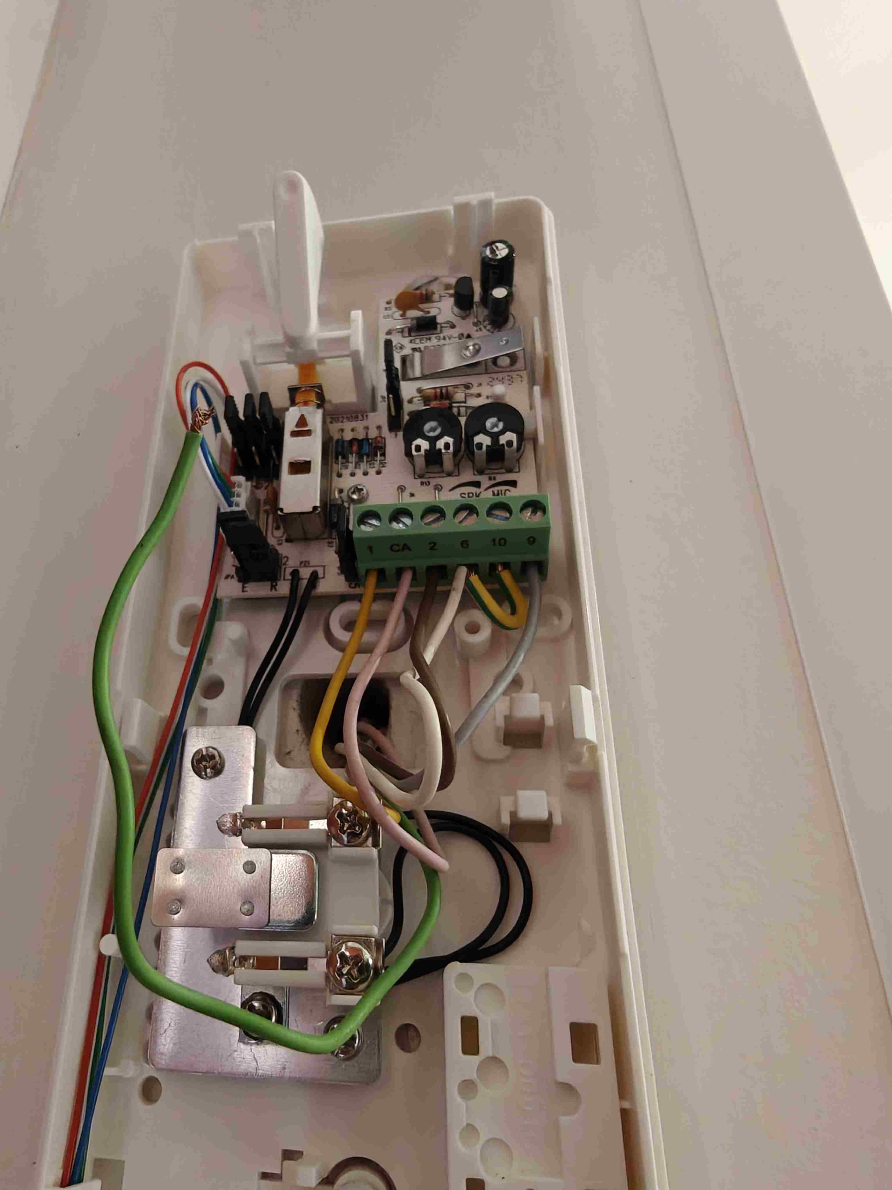

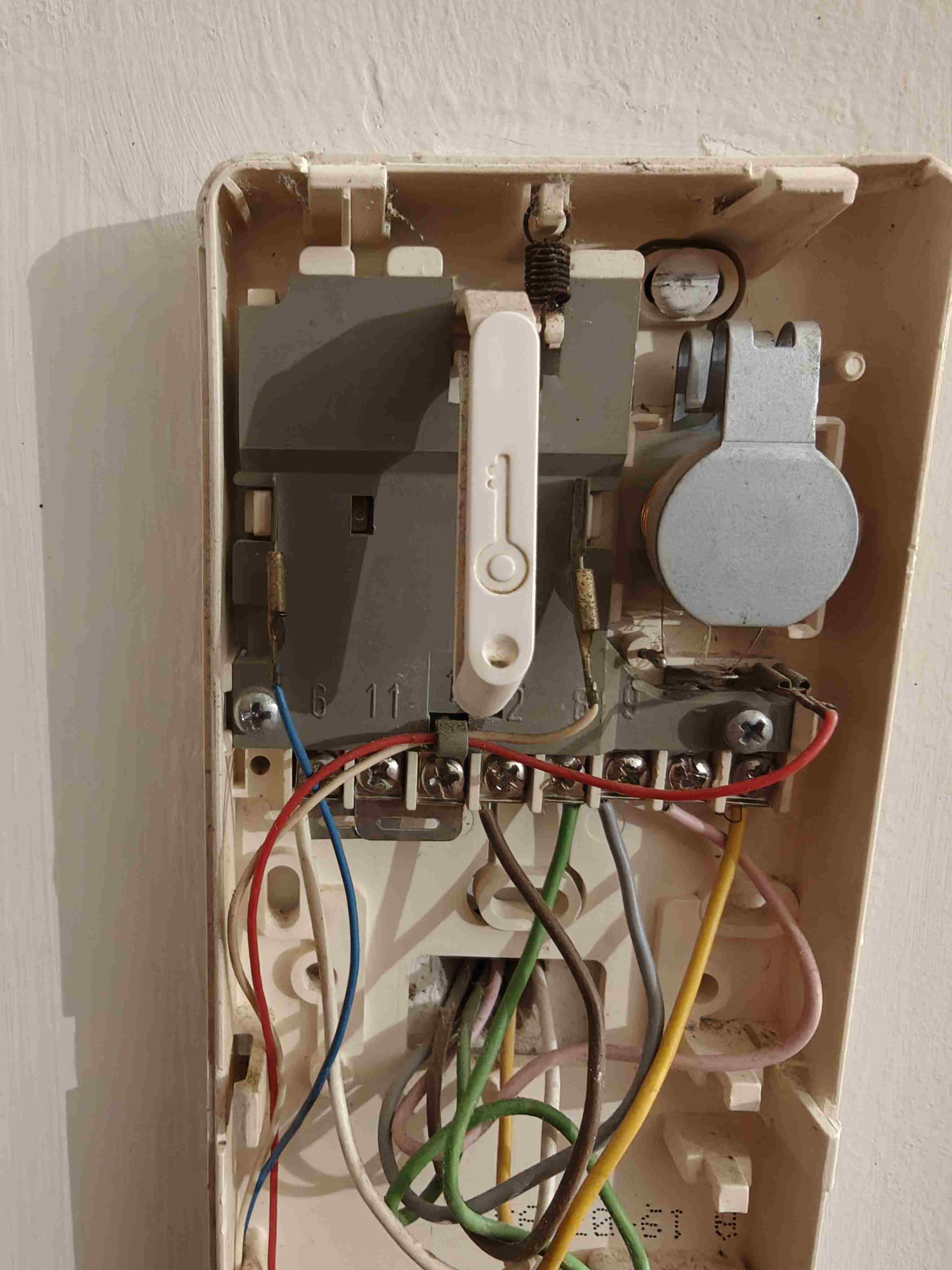

rheo Inserito: 14 ottobre 2025 Segnala Inserito: 14 ottobre 2025 buonasera ho un Urmet 1130/12 molto vecchio quindi vorrei cambiare con un Urmet 1130/16 ho messo i fili nella stessa numerazione ma non mi sentono, riesco a sentire il ronzatore, sento quando parlano e riesco ad aprire il portone. purtroppo ho un filo che non so dove mettere. grazie
Roberto Garoscio Inserita: 14 ottobre 2025 Segnala Inserita: 14 ottobre 2025 Prova a collegare il filo verde (8) con il filo bianco (6).
rheo Inserita: 16 ottobre 2025 Autore Segnala Inserita: 16 ottobre 2025 ho messo il filo verde insieme al bianco purtroppo come prima, il microfono del citofono non funziona, ma tutto il resto funziona. per caso dovrei settare qualche jumper... che io ho lasciato in default.
Roberto Garoscio Inserita: 16 ottobre 2025 Segnala Inserita: 16 ottobre 2025 6 ore fa, rheo ha scritto: per caso dovrei settare qualche jumper... che io ho lasciato in default. No i jumper devono restare su 5. Devo cercare lo schema della cornetta con il collegamento 8 per capire come agiva sul funzionamento. Quello vecchio funziona regolarmente?
rheo Inserita: 18 ottobre 2025 Autore Segnala Inserita: 18 ottobre 2025 si, il vecchio citofono funziona benissimo, solo che esteticamente era arrivata... è per quello che ho voluto cambiare.
