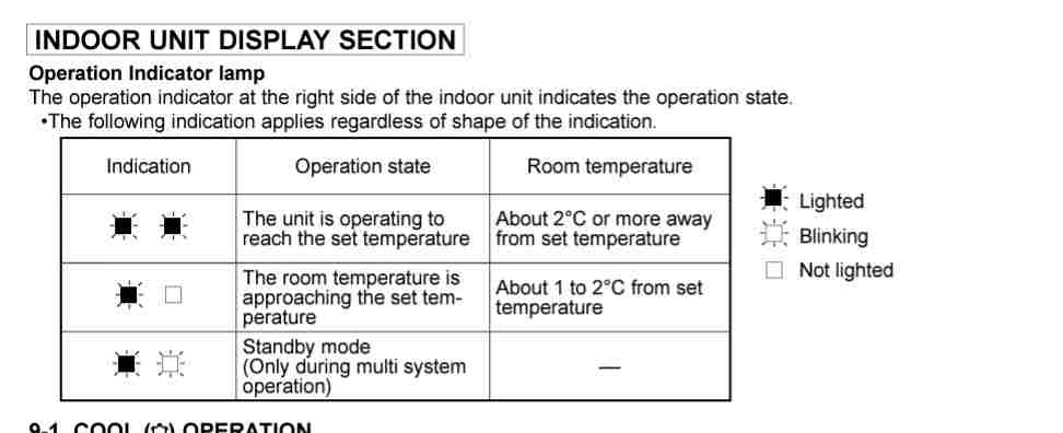

mencarini Inserito: 14 ottobre 2025 Segnala Inserito: 14 ottobre 2025 Salve, ho un condizionatore mitsubishi dual split mxz-2d33va (unita esterna) e due split msz-sf20va + msz-sf15va unita interne, quando lo accendo indipendetemente dalla funzione raffreddamento/riscaldamento le spie di funzionamento sugli split rimangono tutte e due accese fisse. La domanda è questa : cosa indicano quando sono entrambe accese fisse ? sul manuale sono riportate solo indicazioni per l'accensione di una sola spia o quando lampeggiano. Grazie se qualcuno può aiutarmi a capire e buona giornata a tutti.
alighi Inserita: 14 ottobre 2025 Segnala Inserita: 14 ottobre 2025 (modificato) 3 ore fa, mencarini ha scritto: cosa indicano quando sono entrambe accese fisse che le macchine funzionano e la temperatura impostata e di più di 2gradi rispetto alla temperatura reale quando la temperatura scende sotto i 2 gradi di differenza tra impostata e reale una spia si spegne e entra in modulazione Modificato: 14 ottobre 2025 da alighi
mencarini Inserita: 15 ottobre 2025 Autore Segnala Inserita: 15 ottobre 2025 Buongiorno, grazie della cortese risposta, avevo timore che indicasse qualche grave anomalia......grazie ancora.
