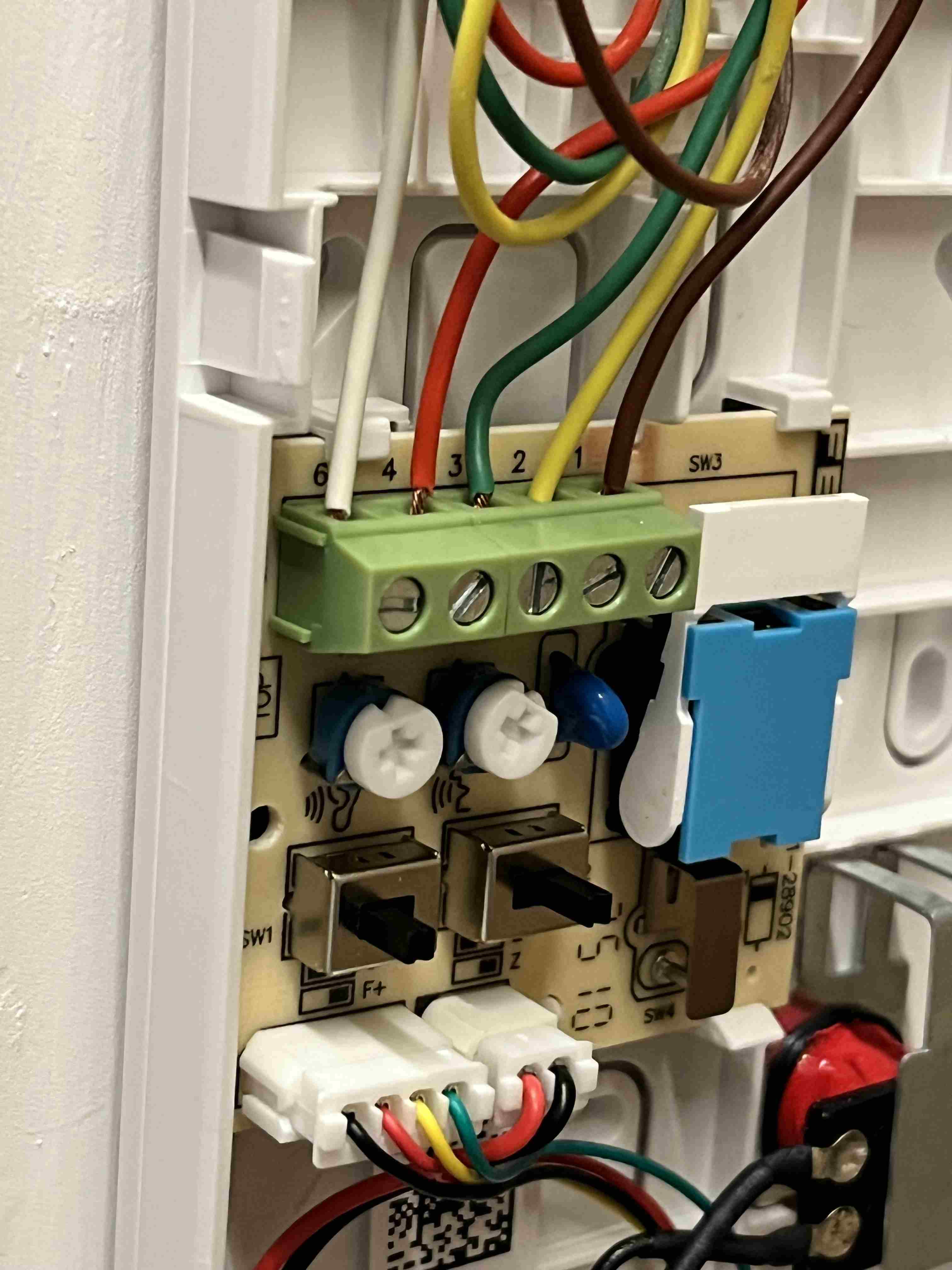

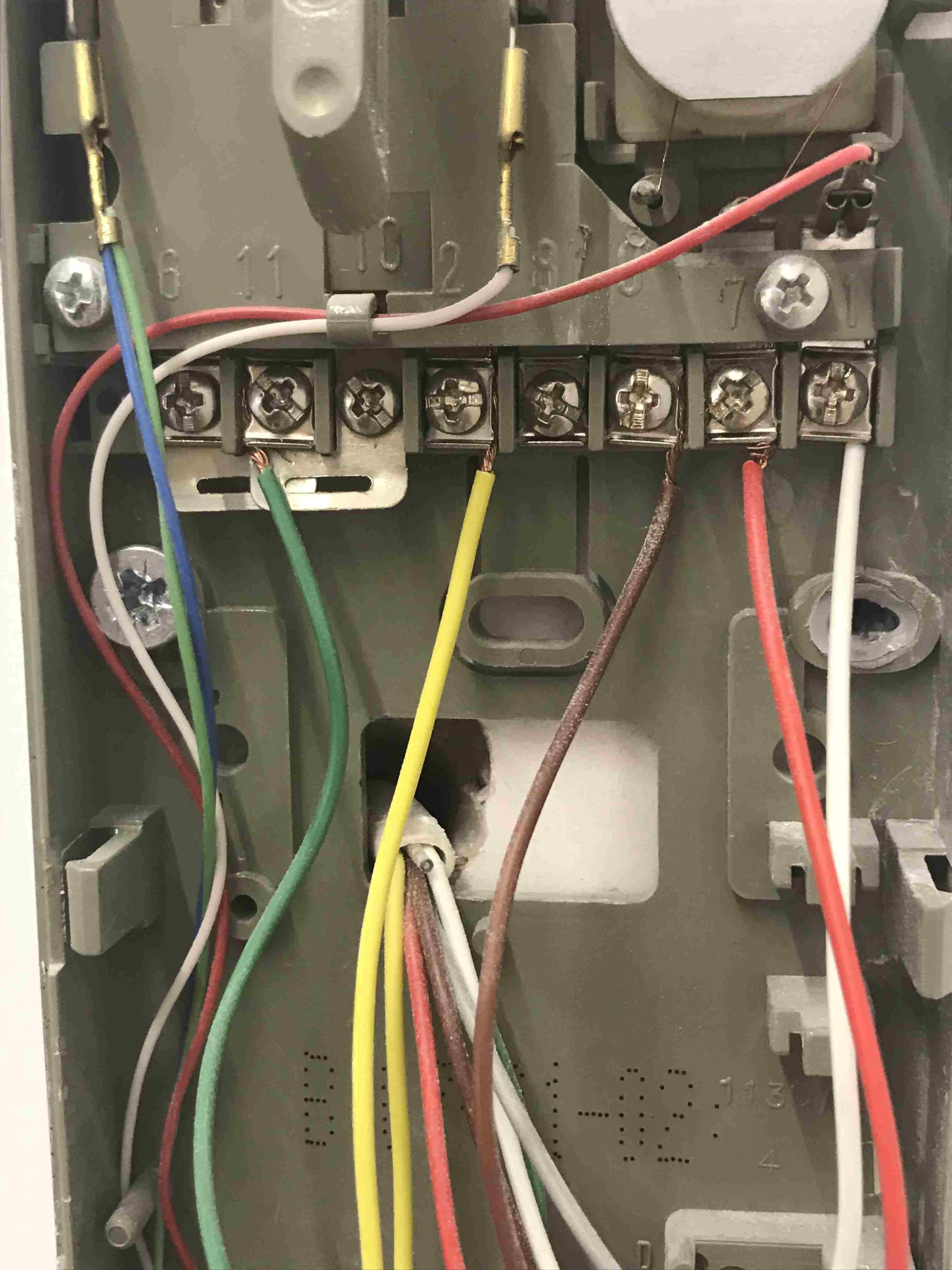

Peppe147 Inserito: 14 ottobre 2025 Segnala Inserito: 14 ottobre 2025 Ciao a tutti, intanto mi scuso se il primo post è una richiesta di salvataggio. Ho cambiato un vecchio citofono urmet con un più recente fermax veo. Ho seguito tutte le istruzioni eppure dalla strada non sento ciò che viene detto alla cornetta (il resto funziona tutto). in realtà sono transitato qualche anno per un fermax (credo il loft) e tutto funzionava correttamente. allego le foto dei citofoni collegati. Grazie mille in anticipo a chi vorrà aiutarmi. Giuseppe
Maurizio Colombi Inserita: 30 gennaio Segnala Inserita: 30 gennaio (modificato) L'accodamento a discussioni esistenti, è sconsigliato. Non darebbe agli interventi la giusta visibilità. L'utente a cui hai fatto la domanda, non si collega a PLCForum dall'ottobre dello scorso anno. Per cortesia riproponi la domanda aprendo una nuova discussione. Dopo 24 ore l'accodamento è stato nascosto. Grazie. Modificato: 30 gennaio da Maurizio Colombi
ROBY 73 Inserita: 30 gennaio Segnala Inserita: 30 gennaio Ciao Peppe147, Il 14/10/2025 alle 18:39 , Peppe147 ha scritto: Ho cambiato un vecchio citofono urmet con un più recente fermax veo. Ho seguito tutte le istruzioni eppure dalla strada non sento ciò che viene detto alla cornetta (il resto funziona tutto). I collegamenti sono giusti, ma prima con il vecchio Urmet funzionava tutto bene? Perché l'hai cambiato? Per estetica o perché già non funzionava? Hai provato a regolare i due trimmer dei volumi?
