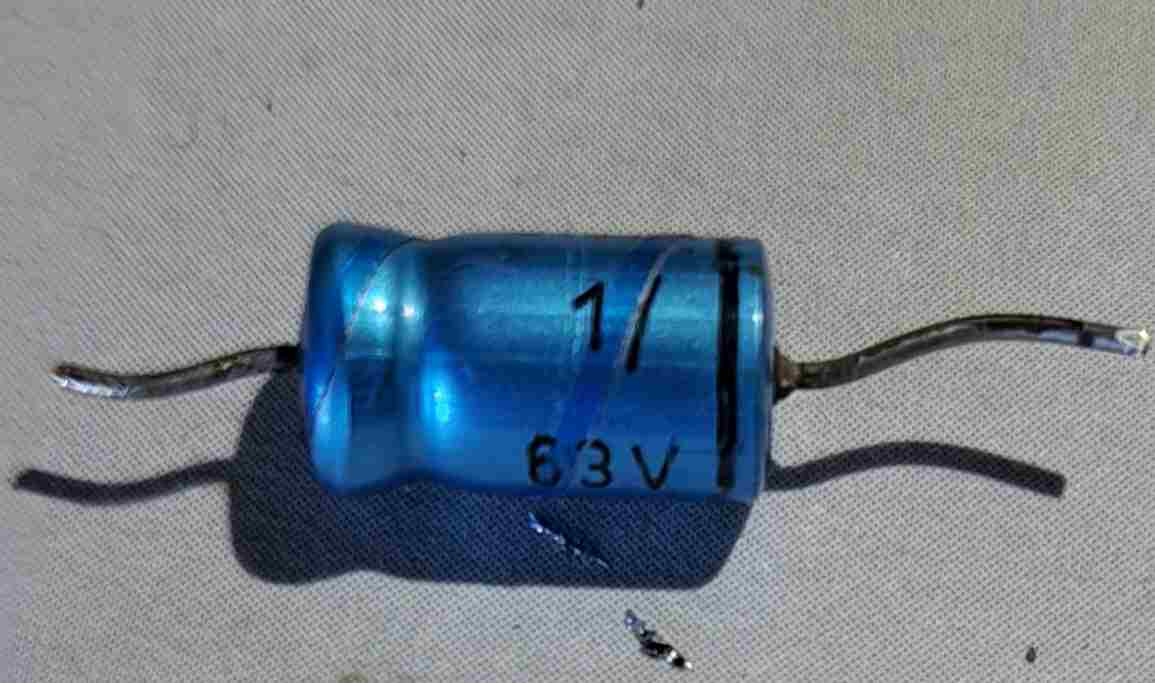

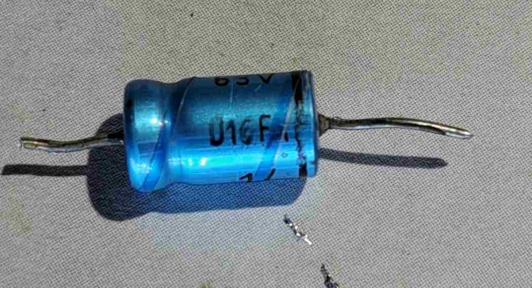

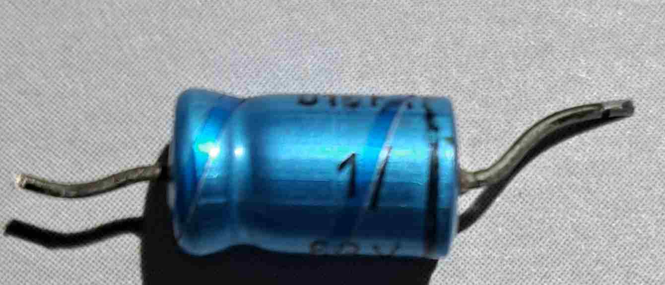

walter longo Inserito: 14 ottobre 2025 Segnala Inserito: 14 ottobre 2025 Salve a tutti, cortesemente vorrei un consiglio riguardo al valore di questo condensatore, forse potrebbe essere di 1 uF ? visto che misurandolo il valore è di 1,25 uF? Grazie
ALLUMY Inserita: 14 ottobre 2025 Segnala Inserita: 14 ottobre 2025 Sì, e una tolleranza del 20% per un elettrolitico ci sta.
NovellinoXX Inserita: 14 ottobre 2025 Segnala Inserita: 14 ottobre 2025 1 ora fa, walter longo ha scritto: visto che misurandolo il valore è di 1,25 uF Se non misuri anche la Vloss su questi condensatori "antichi" non si può avere nessuna certezza. Per esperienza, quando un elettrolitico datato ha una capacità maggiore di quella dichiarata, è sempre sospetto. Se non hai uno strumento idoneo alla misura, alimentalo, se possibile, ad una tensione prossima a quella nominale e misura la corrente di dispersione.
walter longo Inserita: 15 ottobre 2025 Autore Segnala Inserita: 15 ottobre 2025 grazie, siccome sto sostituendo tutti i condensatori di una vecchia scheda, volevo avere la conferma se il valore di questo condensatore è di 1 uF
walter longo Inserita: 15 ottobre 2025 Autore Segnala Inserita: 15 ottobre 2025 ok , grazie a tutti ,Riccardo
