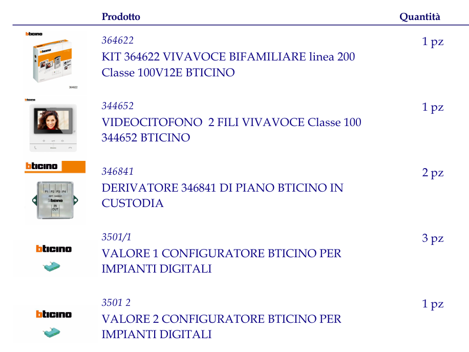

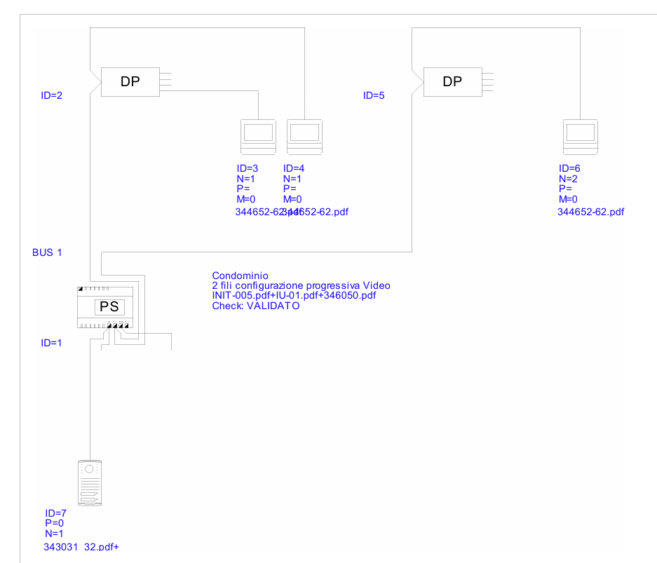

Salve a tutti,
sono in possesso di un impianto videocitofonico cinese a due fili che dopo 7 anni ha smesso di funzionare correttamente. Pertanto ho richiesto un preventivo e lo schema per un impianto bticino.
L'impianto prevede:
- al piano terra un solo monitor (prima famiglia)
- al primo piano due monitor (seconda famiglia)
Nel preventivo sono stati inseriti questi pezzi:
Lo schema fornitomi invece è il seguente:
Visto che è il cablaggio a due fili è già presente dentro l'abitazione, mi accingerò a montare solamente i vari componenti come indicato da schema.
Prima di procedere però volevo conoscere la vostra opinione a riguardo visto che le mie svariate ricerche non mi hanno portato a grandi risultati.
Secondo voi lo schema fornitomi è corretto? Consente ai due monitor collocati al primo piano di suonare in contemporanea quando si citofona?
Grazie a chiunque di voi voglia darmi una delucidazione in merito.
Saluti.
Modificato: da paologas91
Maurizio Colombi
6 ore fa, paologas91 ha scritto:
Secondo voi lo schema fornitomi è corretto?
Vedo che ti fidi ciecamente di chi ti ha fornito lo schema...
Del resto parlare di linea 200, metterebbe dei dubbi anche a me.
In ogni modo, lo schema è perfetto, potresti risparmiare due soldi (ma proprio due) evitando il configuratore 2.
Piuttosto, visto che dici:
6 ore fa, paologas91 ha scritto:
il cablaggio a due fili è già presente dentro l'abitazione
che tipo di conduttori sono stati usati?
Personalmente investirei due soldi nella sostituzione degli attuali conduttori con il cavetto 336904.
