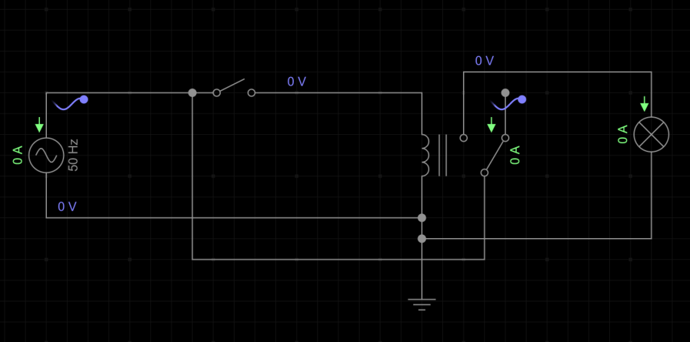

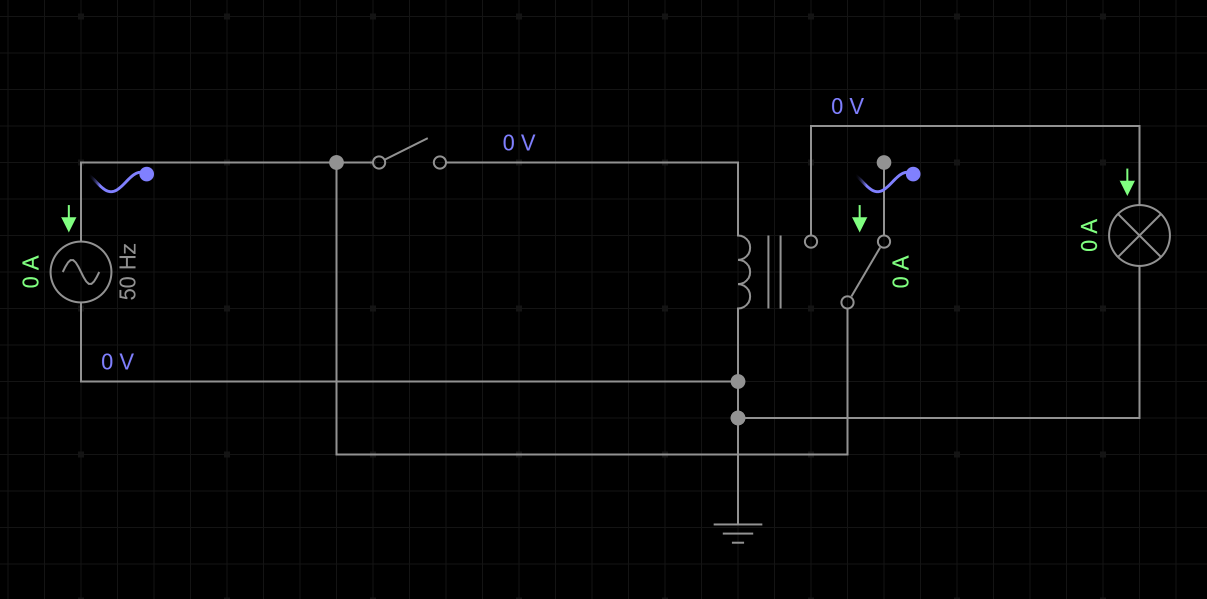

Prometeus84 Inserito: 15 ottobre 2025 Segnala Inserito: 15 ottobre 2025 (modificato) Buonasera a tutti, cerco di spiegare brevemente il mio problema. Dovrei fare in modo di aprire (tramite pulsante interno all'abitazione) un cancello pedonale che ha una serratura a 12Vac. Ora il dilemma è questo: siccome dal cancelletto all'interno di casa ci sono circa 60 metri vorrei evitare di passare un cavo di alimentazione così lungo perchè penso dovrei prenderlo di una sezione importante per evitare cadute di tensione, quindi stavo pensando, visto che l'alimentazione potrei prenderla direttamente da li vicino (cancello elettrico), se io mettessi un relè a 12Vac che aziona la serratura, potrei portarmi 2 cavi da 0,5 mm per collegare il pulsante e far eccitare la bobina? In questo modo non dovrei avrei passaggio di corrente importante giusto? Metto lo schema elettrico che avevo pensato: Ovviamente l'alimentazione è la 12Vac (metterei un trasformatore dalla 220V) e la lampadina è la serratura. Potrebbe funzionare? Grazie a tutti Modificato: 15 ottobre 2025 da Prometeus84
Roberto Garoscio Inserita: 15 ottobre 2025 Segnala Inserita: 15 ottobre 2025 Va bene, la terra non serve.
Prometeus84 Inserita: 15 ottobre 2025 Autore Segnala Inserita: 15 ottobre 2025 Si si lo so che la terra non serve ma senza quella non mi partiva la simulazione sul programma. Comunque grazie della risposta, quindi davvero mi bastano 2 cavi da 0,5 mm o meglio utilizzare una sezione un po' più grande?
Roberto Garoscio Inserita: 16 ottobre 2025 Segnala Inserita: 16 ottobre 2025 Il consumo del relè è irrisorio e anche se gli arrivano 10V anziché 12V si attiva ugualmente, poi se puoi mettere una sezione superiore male non fa.
