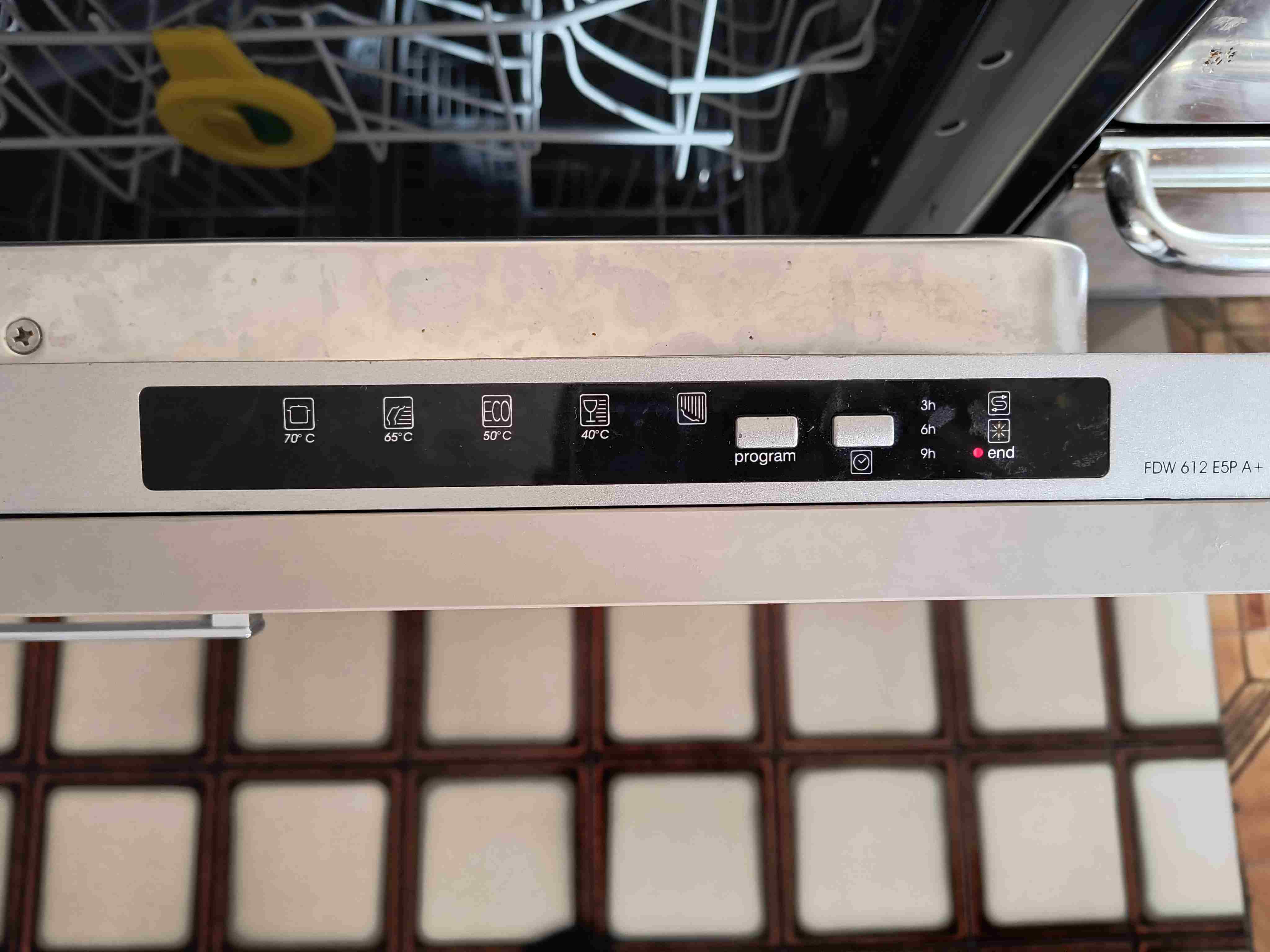

Problemi con lavastoviglie Franke 612 E5P A+
Buongiorno a tutti!
Da circa una settimana sto avendo un problema con la lavastoviglie della casa in cui sono in affitto: come da foto, si è bloccata su "end" e non dà alcun segno di vita. L'unico segno che dà è un lungo segnale acustico se premo su "program" che utilizzavo regolarmente per impostare il ciclo di lavaggio.
Purtroppo non sono riuscito a trovare il manuale né in casa né online e ho provato più volte a resettarla staccando la spina... Qualcuno ha idea di che problema possa avere?
Ringrazio anticipatamente chiunque abbia un minuto da dedicarmi!
Modificato: da Stefano Dalmo
Corretto il titolo
  • Stefano Dalmo changed the title to Problemi con lavastoviglie Franke 612 E5P A+
Stefano Dalmo
L’unica spia accesa è end ?
se la spegni e la riaccendi con il suo tasto si spegne ?
senti lo scarico in funzione ?
non riesci ad impostare nessun programma ?
Modificato: da Stefano Dalmo
Buonasera! Sì, l'unica spia accesa è end, per il resto non dà alcun segno di vita. Se spengo dal tasto Power si spegne regolarmente. Non si sente alcun rumore di scarico. L'unica cosa strana è che noto la presenza di un po' di acqua nell'alloggiamento del filtro
Modificato: da antarric1
