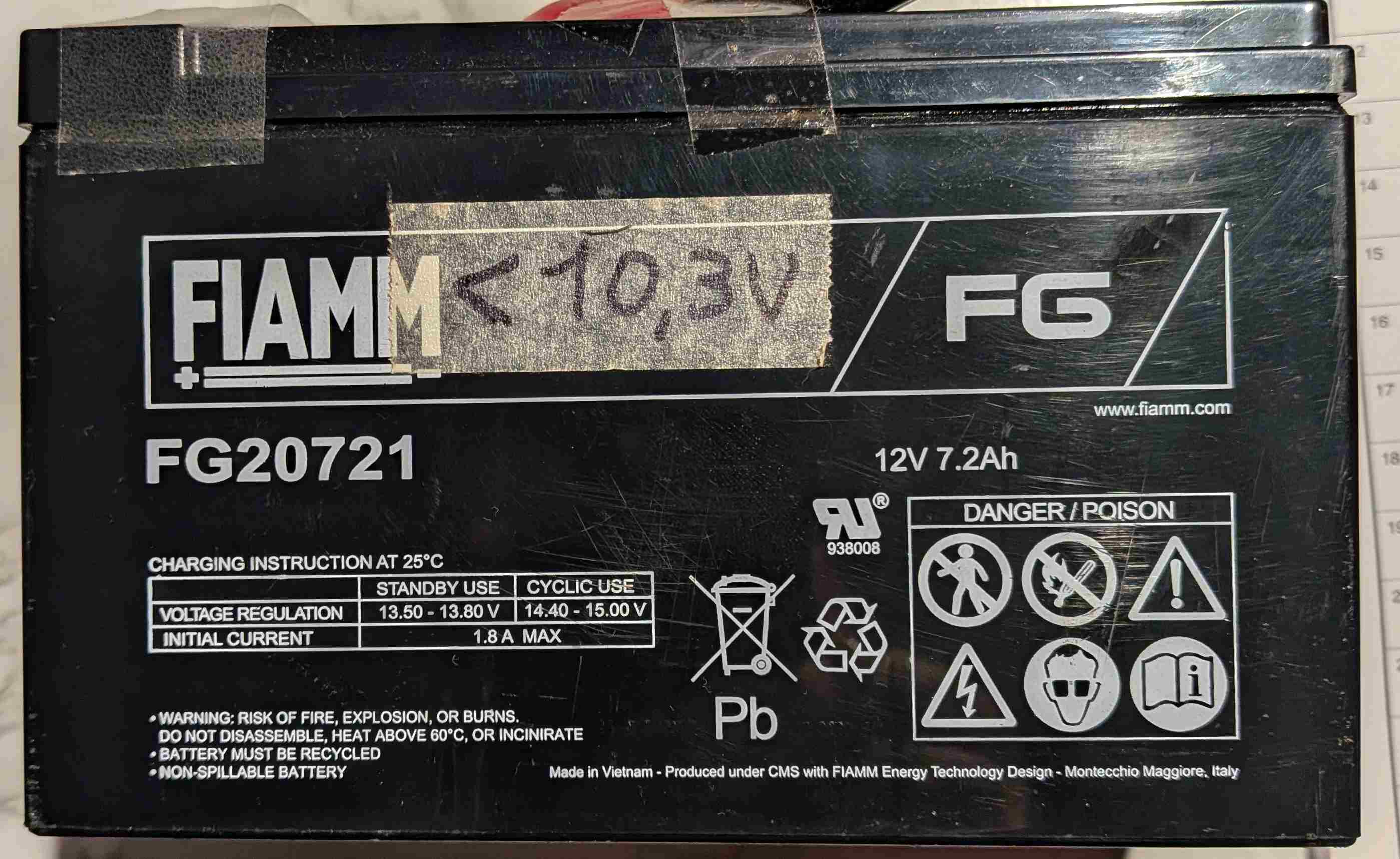

Ciao a tutti.
Premetto che il titolo è uno scherzo, ma fino a un certo punto.
Ho un po' di batterie di UPS giunte verso fine vita, eppure ne sto usando una da qualche anno per accendere una fila di lucine colorate a LED natalizie che funzionava con due pile AA.
A tale scopo, ho collegato un piccolo buck converter, ricavato da una scheda da buttare (segando letteralmente la parte che mi serviva) e modificando il feed-back e l'under-voltage disable per avere 3V in uscita e spegnendolo se la tensione della batteria va sotto i 9V. Finora ha funzionato ben tre natali e la batteria non l'ho ancora trovata sotto i 9V, anche perché le lucine LED saranno una ventina e quindi il consumo sarà molto basso.
Mi è ora venuto un dubbio: se io abbassassi ancora di più il limite della tensione della batteria per spremerla il più possibile (che tanto è da buttare) che altri rischi potrei incorrere?
Modificato: da ALLUMY
Buongiorno Livio.
La batteria è questa:
L'ho misurata stamattina ed era a 2,5V.... RIP
Comunque dovrei averne altre.
Modificato: da ALLUMY
Praticamente già a <10,3V a vuoto sono da discarica.😀
Infatti. Oggi ho controllato le altre che avevo accantonato e, ahimè, quest' anno niente alberello di natale a batterie: Tutte morte!
