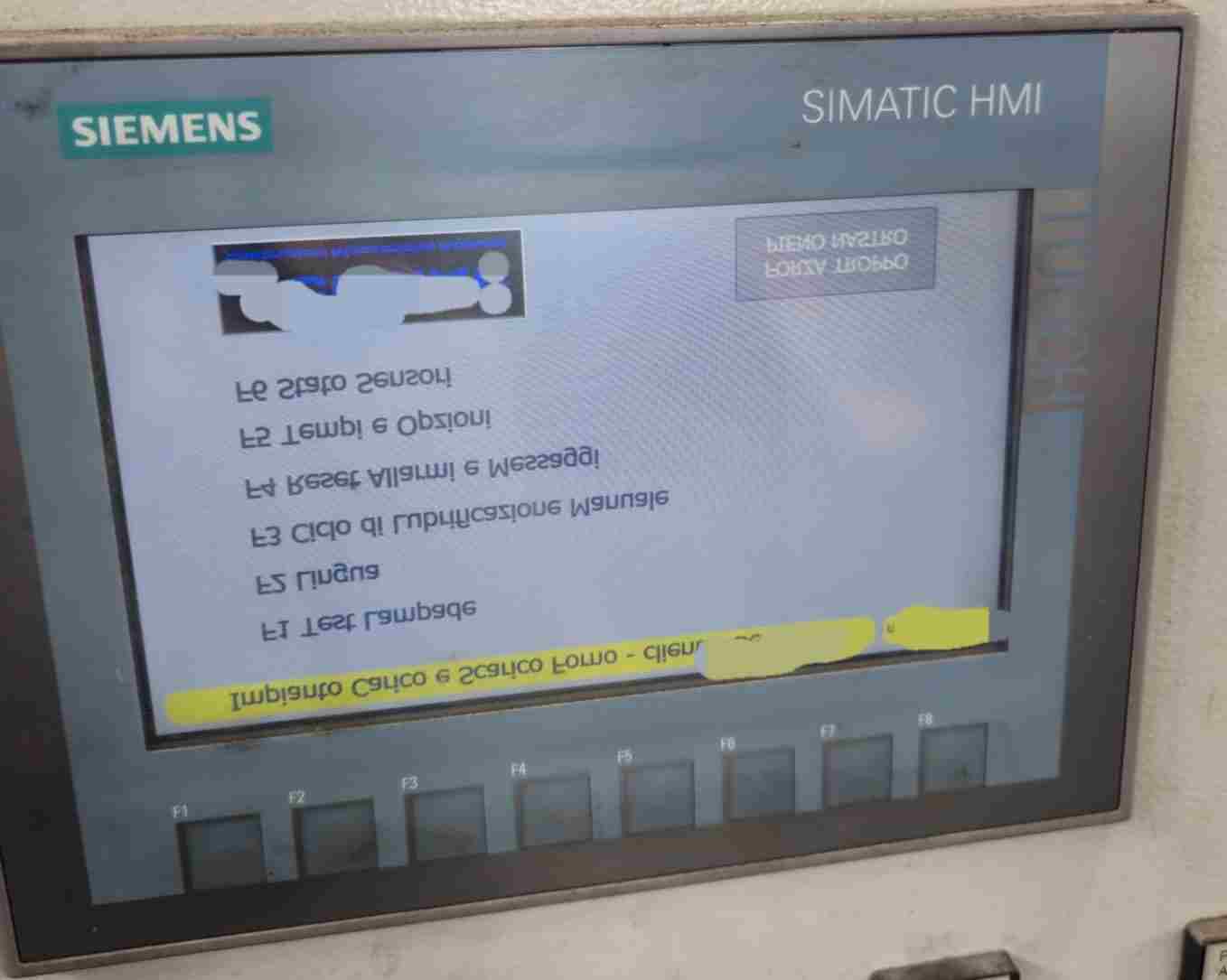

glaio Inserito: 16 ottobre 2025 Segnala Inserito: 16 ottobre 2025 A qualcuno è mai successo di vedere questo? E' un KTP700 - DP del 2019, progetto eseguito con TIA V14. Stamattina mi chiama il cliente e mi invia delle foto con l'immagine del display.che si è ritrovato mentre l'impianto era in funzione. Il touch non risponde, però i tasti fisici si e premendoli cambiano le pagine, ma sempre specchiate. Chiaramente il spegnere e riaccendere non ha sortito effetto... Sarà guasto? Se qualcuno ha qualche idea... altrimenti dovrò andare e provare a ricaricare il progetto. Certo che è strano.
max.bocca Inserita: 16 ottobre 2025 Segnala Inserita: 16 ottobre 2025 C'è un articolo su siepirtal n. 216967 Display iscinverted like mirror image
glaio Inserita: 16 ottobre 2025 Autore Segnala Inserita: 16 ottobre 2025 Grazie. Domani un mio collega va dal cliente e verifica. Vedremo
