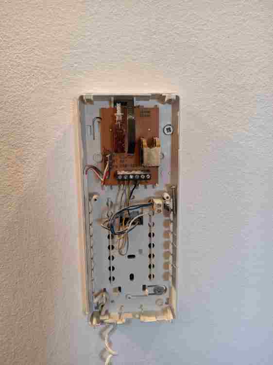

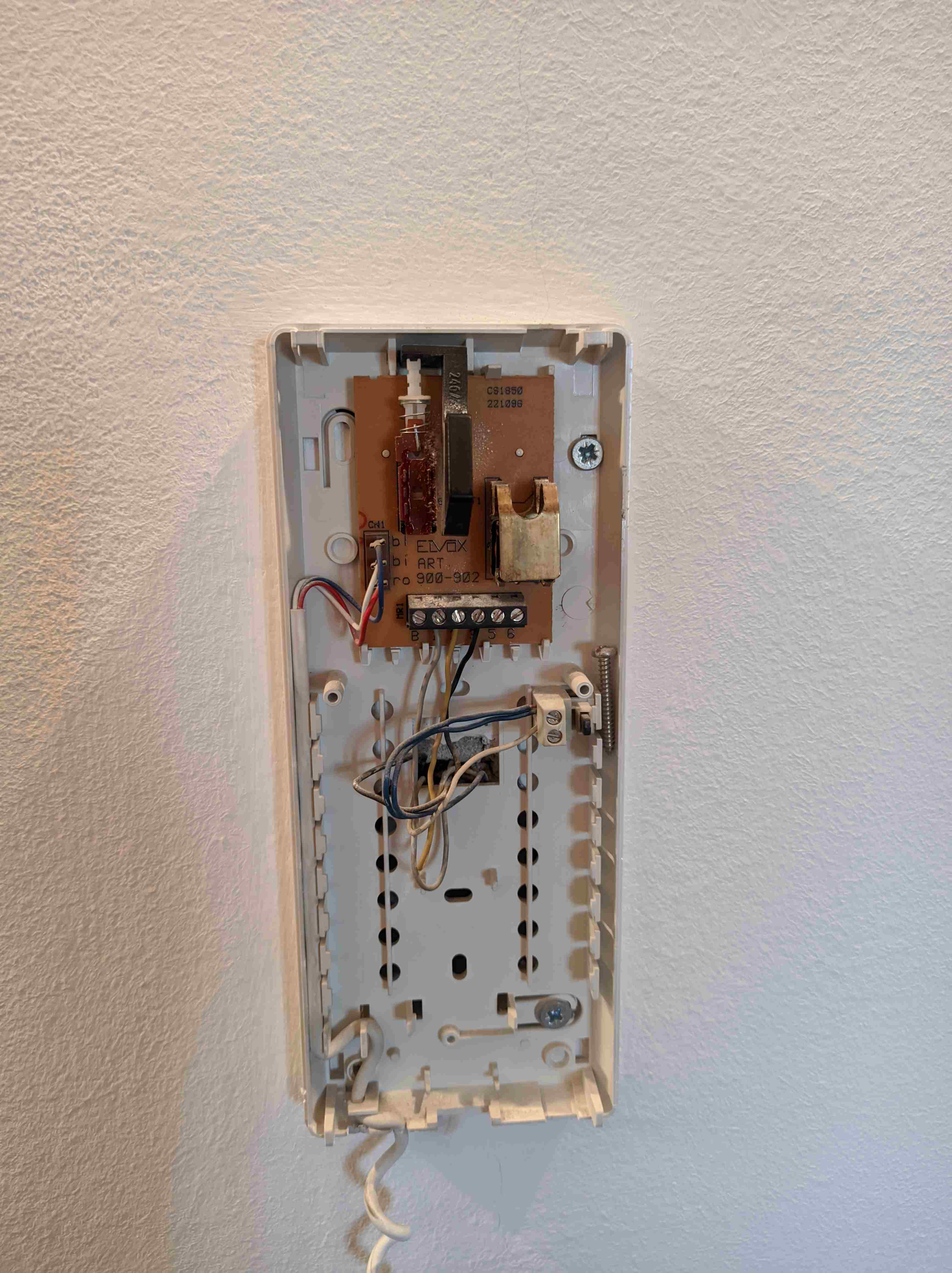

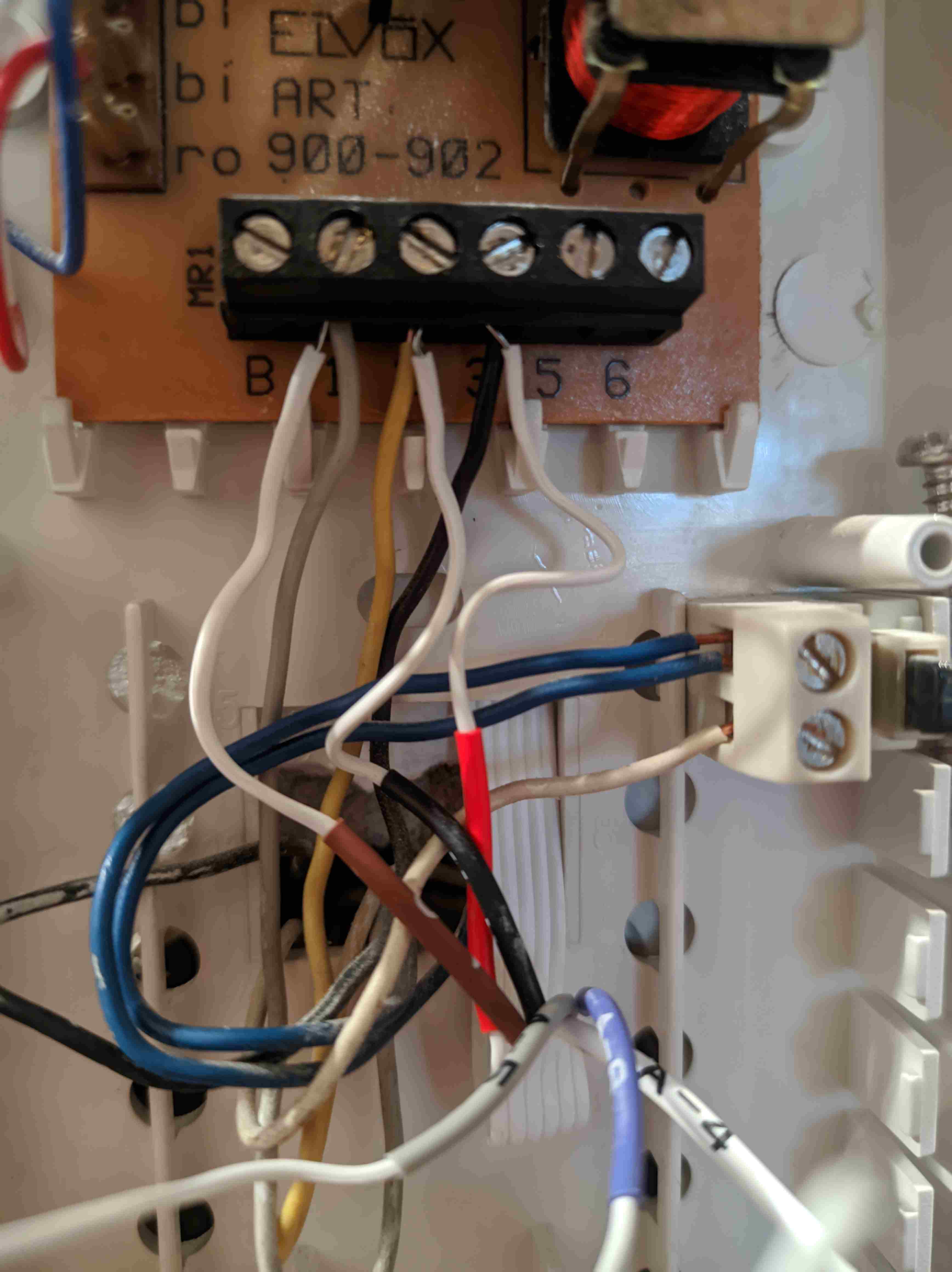

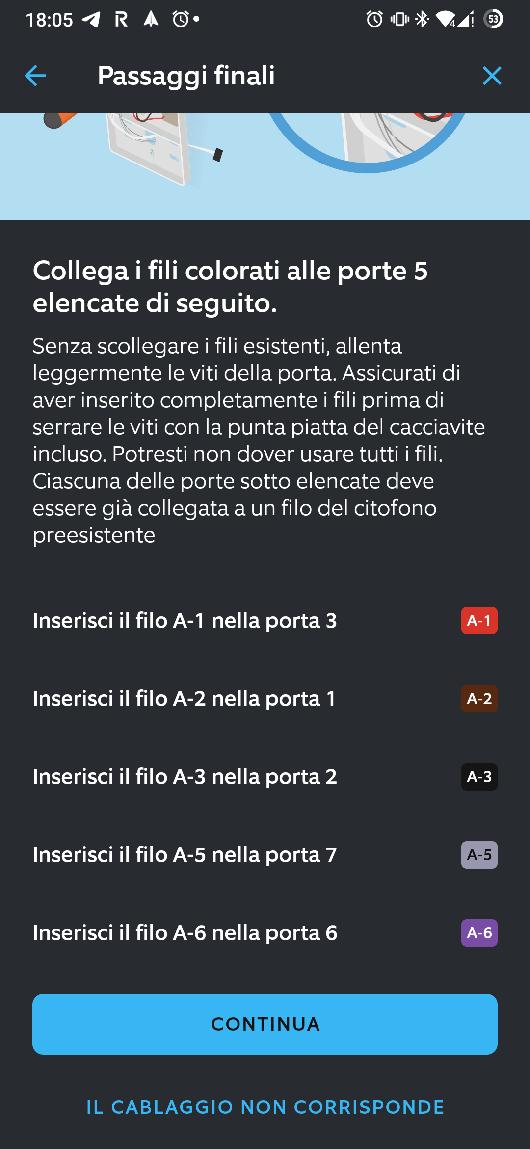

ricky81 Inserito: 16 ottobre 2025 Segnala Inserito: 16 ottobre 2025 (modificato) Buongiorno, vi scrivo per chiedere un aiuto per i collegamenti del Ring Intercom al citofono Elvox art. 900/902. Il citofono dispone di solo apri portone (condominiale). Ho provato a cercare su internet e quello che non capisco è che tutti parlano di C1 / C2 ecc, ma a me l'app mi dice di usare i cavi contrassegnati con la "A", non la "C". Poi tra l'altro non so dove collegare il cavo A5, mi dice di inserirlo nella porta 7 che non è chiaramente indicata. I collegamenti indicati sul connettore "MR1" sono sei e sono nominati nel modo seguente: "B", "1", "2", "3", "5", "6", poi ci sono i cavi (due blu sul morsetto in alto e uno bianco sul morsetto basso) che sono collegati allo switch del bottone che apre il portone (immagino sia da collegare qui qualcosa, forse proprio il cavo A5). L'app RING mi dice di fare questi collegamenti: Filo A1 nella porta 3 Filo A2 nella porta 1 Filo A3 nella porta 2 Filo A5 nella porta 7 Filo A6 nella porta 6 Devo collegare il Filo A6 nella porta 6 anche se non vi è alcun filo preesistente? Il filo A5 che dovrebbe andare nella porta 7 dove deve andare di preciso? EDIT: nella foto non sono collegati i fili A5 e A6, avevo provato a collegarli rispettivamente sul morsetto dello switch apri porta (dove sono collegati i due cavi blu) e sulla porta 6, ma non funziona nulla. Grazie Modificato: 16 ottobre 2025 da ricky81
Ggiovanni Inserita: 16 ottobre 2025 Segnala Inserita: 16 ottobre 2025 Che versione del ring hai? Quando suonano da fuori dove senti la suoneria? Se non colleghi il ring alla suoneria non puoi rispondere alle chiamate dal ring (e di conseguenza credo che tu non possa completare la procedura di configurazione)
ricky81 Inserita: 16 ottobre 2025 Autore Segnala Inserita: 16 ottobre 2025 13 minuti fa, Ggiovanni ha scritto: Che versione del ring hai? Quando suonano da fuori dove senti la suoneria? Se non colleghi il ring alla suoneria non puoi rispondere alle chiamate dal ring (e di conseguenza credo che tu non possa completare la procedura di configurazione) Non sapevo ci fossero più versioni del Ring Intercom. Come faccio a trovare la versione? C'è un cicalino/campanello sopra la porta di ingresso. In pratica nella procedura di configurazione mi blocco quando scendo, suono per fare il test, ma l'app non mi rileva la chiamata quindi non va avanti. Dove vanno collegati i cavi A5 e A6?
Ggiovanni Inserita: 16 ottobre 2025 Segnala Inserita: 16 ottobre 2025 Sull'etichetta del ring, sotto il logo, c'è scritto il numero di modello: 5F34E9 versione 2022 (cavi a, b, c) 5F99F2 versione 2024 (solo cavo c) I morsetti della suoneria del citofono sono i numero 5 e 6 che come vedi sono vuoti. Se il cicalino sopra l'ingresso è quello che suona quando citifonano da giù, dovrai necessariamente portare un cavo da li al ring (a meno che non vi sia gia).
Ggiovanni Inserita: 16 ottobre 2025 Segnala Inserita: 16 ottobre 2025 Le indicazioni che ti da la app non sono corrette a prescindere per il tuo caso perché presuppongono che tu abbia un solo cavo per il comune/negativo mentre tu ne hai almeno due (ma forse anche tre). Facci sapere il modello
ricky81 Inserita: 16 ottobre 2025 Autore Segnala Inserita: 16 ottobre 2025 3 minuti fa, Ggiovanni ha scritto: Sull'etichetta del ring, sotto il logo, c'è scritto il numero di modello: 5F34E9 versione 2022 (cavi a, b, c) 5F99F2 versione 2024 (solo cavo c) I morsetti della suoneria del citofono sono i numero 5 e 6 che come vedi sono vuoti. Se il cicalino sopra l'ingresso è quello che suona quando citifonano da giù, dovrai necessariamente portare un cavo da li al ring (a meno che non vi sia gia). Adesso non sono nella casa dove devo installare l'Intercom (la casa è di mia sorella), ma se si capisce anche semplicemente considerando i cavi nella confezione dato che sono presenti diversi cavi (appunto: a, b, c) dovrebbe avere la versione 5F34E9 (che tra l'altro è la stessa versione che ho a casa mia, ho appena controllato sull'etichetta togliendo il coperchio). Controllerò per sicurezza quando sarò in sede anche il per quanto riguarda il cicalino (devo accertarmi che non sia solo per la porta di ingresso, ma anche quello del portone). Intanto ti ringrazio molto per le dritte.
ricky81 Inserita: 18 novembre 2025 Autore Segnala Inserita: 18 novembre 2025 (modificato) Il 16/10/2025 alle 18:05 , Ggiovanni ha scritto: Di niente. Facci sapere Sono finalmente riuscito a passare all'appartamento per tentare di capire l'impianto. Allora sia suonando il citofono comune condominiale (quello lato strada per intenderci), sia suonando il pulsante all'ingresso dell'appartamento, il suono di chiamata è riprodotto sempre dallo stesso cicalino che è posizionato immediatamente al di sopra della porta di ingresso, pertanto il cicalino dell' Elvox art. 900/902 non può essere azionato dato che non riceve alcun impulso e pertanto a sua volta il Ring non può funzionare correttamente. In sostanza il cicalino sopra la porta e l'Elvox art. 900/902 sono purtroppo da considerare come due impianti separati (immagino questi collegamenti siano stati la norma anni fa, quindi l'impianto di questo condominio può essere considerato un sistema vecchio). In allegato le foto del cicalino dove si nota tra l'altro il filo bianco passante che immagino vada a chiudere il circuito sia per il citofono lato strada, sia per la pulsantiera in prossimità della porta di ingresso. Tutto ciò che ho scritto ha senso o sto sbagliando qualcosa? Se è corretto in teoria per far azionare il Ring dovrei sfruttare il segnale che arriva al cicalino (anche se immagino che le canaline all'interno del muro non siano condivise tra i fili che arrivano al cicalino e i fili che arrivano all' Elvox art. 900/902, quindi dovrò fare un "ponte esterno")? Modificato: 18 novembre 2025 da ricky81
Ggiovanni Inserita: 18 novembre 2025 Segnala Inserita: 18 novembre 2025 Corretto ma non so se la tua versione di Ring supporti il negativo separato per la suoneria. La versione 2024 sicuramente si
Ggiovanni Inserita: 18 novembre 2025 Segnala Inserita: 18 novembre 2025 Purtroppo devo confermare la non compatibilità del tuo impianto cosi cone è attualmente: Ring Intercom (2024) can have up to three separate ground wires for audio, unlock, and ring, while Ring Intercom (2022) has one shared ground for all of these functions.
ricky81 Inserita: 19 novembre 2025 Autore Segnala Inserita: 19 novembre 2025 17 ore fa, Ggiovanni ha scritto: Purtroppo devo confermare la non compatibilità del tuo impianto cosi cone è attualmente: Ring Intercom (2024) can have up to three separate ground wires for audio, unlock, and ring, while Ring Intercom (2022) has one shared ground for all of these functions. Ti ringrazio per la risposta. Cavolicchio, ma quindi in sostanza non posso in alcun modo utilizzare il Ring? Ma come mai non posso semplicemente utilizzare il punto di "massa" comune della mia versione? Il fatto che sul Ring v. del 2024 ce ne siano tre separate credo che comporti solo maggiore stabilità al circuito evitando quindi in modo più efficace possibili interferenze dell'impianto.
Ggiovanni Inserita: 19 novembre 2025 Segnala Inserita: 19 novembre 2025 1 hour ago, ricky81 said: Ma come mai non posso semplicemente utilizzare il punto di "massa" comune della mia versione? Il fatto che sul Ring v. del 2024 ce ne siano tre separate credo che comporti solo maggiore stabilità al circuito evitando quindi in modo più efficace possibili interferenze dell'impianto. Vuoi unire tutte e tre le masse in una? Se fosse stato possibile, non credi che chi ha fatto l'impianto all'epoca avrebbe usato una sola massa anziché portare sopra 3 diversi cavi? 🙂 Prova a vedere se sul pianerottolo, nell'androne del palazzo o dalle parti del quadro elettrico le tre masse confluiscono in una unica (magari sei un tipo fortunato) ma dubito che sia così. Comunque ricordavo che il ring 2022 riusciva gestire due masse separate ma mi sa che una era per la fonia ed una per chiamata ed apertura (insieme) Sulla guida però c'è scritto solo C-1 e C-4 "massa comune" ed inoltre tu hai proprio 3 circuiti diversi, uno per ogni cosa quindi non avresti comunque risolto il problema.
