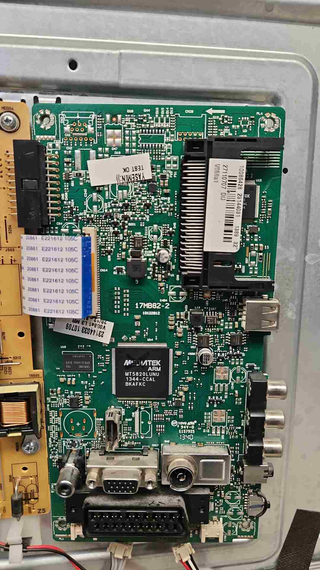

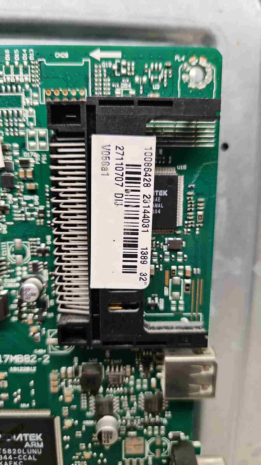

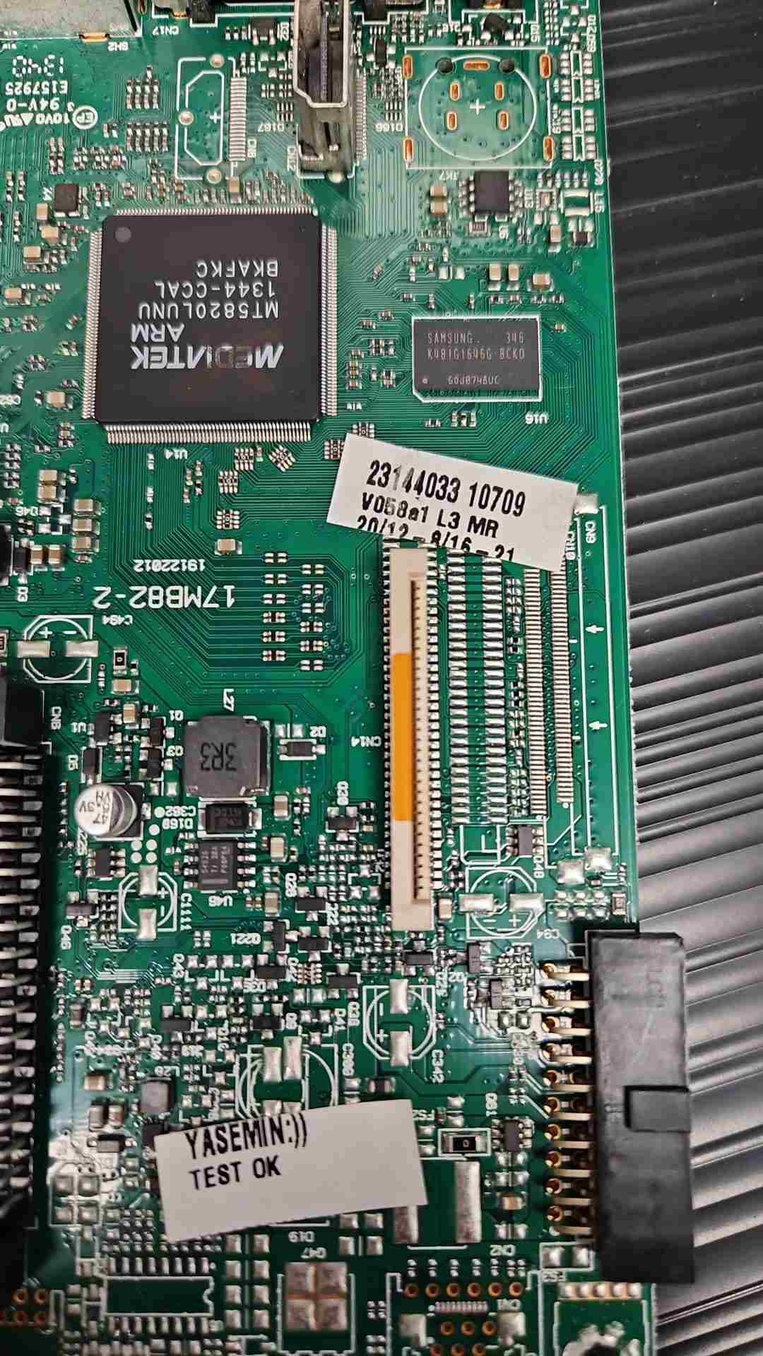

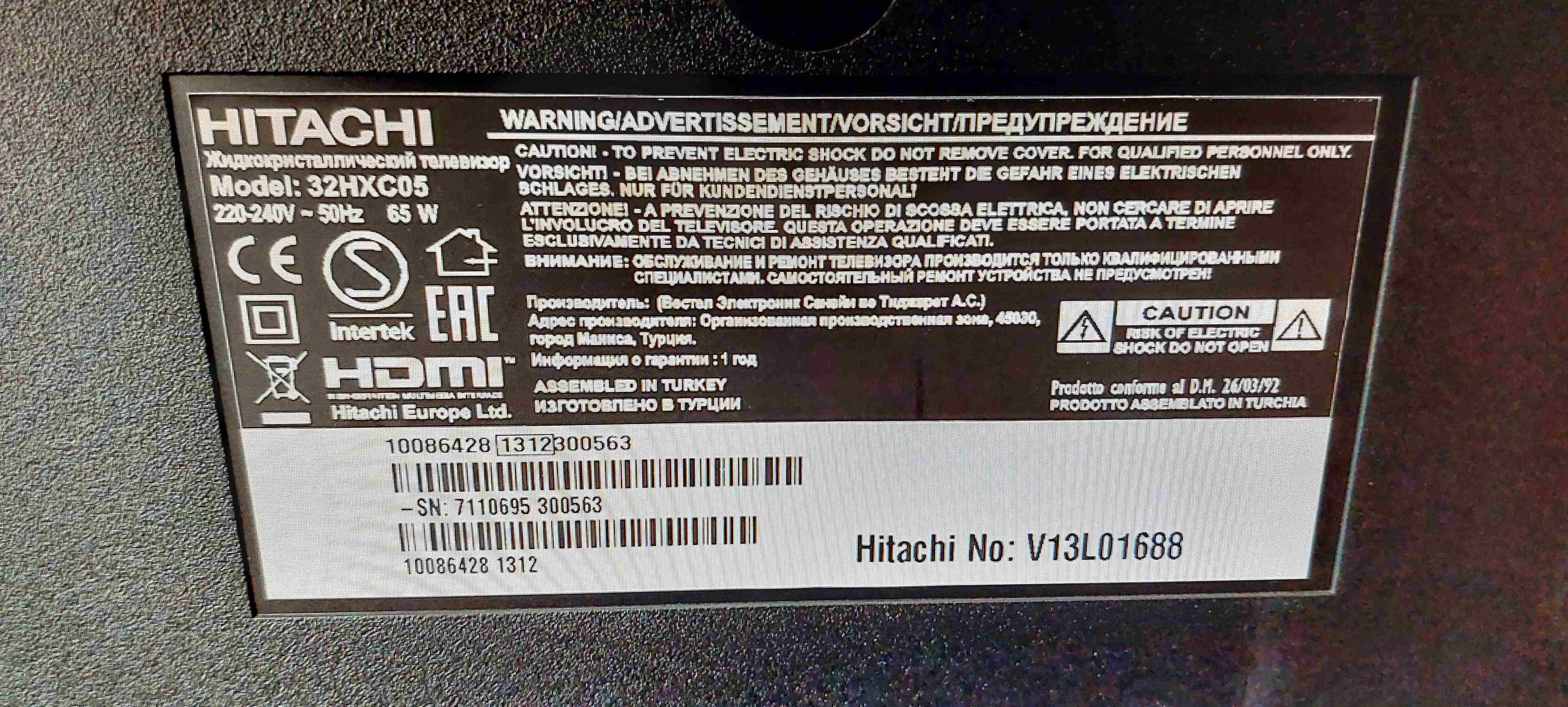

softair tv hitachi
Sergio Blascovich
Buongiorno ,come da titolo cerco il softair di aggiornamento della tv Hitachi modello 32HXC05. Quando accendo la tv il led di accensione fa 6 lampeggi e poi si spegne e poi cosi' di seguito. dopo ripetuti tentativi si e' accesa, ho fatto la risintonizzazione dei canali e tutto e' andato bene. Spengo la tv e il led ricomincia a fare i 6 lampeggi. Chiedo a voi esperti se potete aiutarmi nel risolvere questo problema, premetto che la tv monta schede sia video che madre della Vestel. Grazie mille a chi mi rispondera' Sergio.
Riccardo Ottaviucci
prima di pensare al firmware sei sicuro che le tensioni di alimentazione siano corrette e pulite? (leggi elettrolitici di filtro?)
E' un telaio Vestel e dovrebbe montare la main 17MB82 ma che pannello monta? Per verificare che sia il firmware raffredda le o la SPI ( ora non ricordo se ne monta una o due) e accendi subito il tv; se parte subito allora è il firmware.
Sergio Blascovich
Il 17/10/2025 alle 18:27 , Riccardo Ottaviucci ha scritto:
prima di pensare al firmware sei sicuro che le tensioni di alimentazione siano corrette e pulite? (leggi elettrolitici di filtro?)
Ho misurato tutte le tensioni, tutto a posto.
6 ore fa, mistertv ha scritto:
E' un telaio Vestel e dovrebbe montare la main 17MB82 ma che pannello monta? Per verificare che sia il firmware raffredda le o la SPI ( ora non ricordo se ne monta una o due) e accendi subito il tv; se parte subito allora è il firmware.
Sergio Blascovich
6 ore fa, mistertv ha scritto:
E' un telaio Vestel e dovrebbe montare la main 17MB82 ma che pannello monta? Per verificare che sia il firmware raffredda le o la SPI ( ora non ricordo se ne monta una o due) e accendi subito il tv; se parte subito allora è il firmware.
e' quello che ho fatto. per questo chiedo se qualcuno mi puo' aiutare a trovarlo. grazie per la risposta.
Sergio Blascovich
Il 18/10/2025 alle 21:02 , Sergio Blascovich ha scritto:
e' quello che ho fatto. per questo chiedo se qualcuno mi puo' aiutare a trovarlo. grazie per la risposta.
posto altre foto della scheda madre in modo che vedete di quale firmware ho bisogno.Il firmware deve essere compatibile con i dati della scheda madre o sbaglio?
Immagine WhatsApp 2025-10-20 ore 10.39.46_1432f167.jpg
Immagine WhatsApp 2025-10-20 ore 10.39.56_a341ad86.jpg
Immagine WhatsApp 2025-10-20 ore 10.40.12_4312e95f.jpg
Sergio Blascovich
Il 20/10/2025 alle 11:41 , Sergio Blascovich ha scritto:
posto altre foto della scheda madre in modo che vedete di quale firmware ho bisogno.Il firmware deve essere compatibile con i dati della scheda madre o sbaglio?
Immagine WhatsApp 2025-10-20 ore 10.39.46_1432f167.jpg
Immagine WhatsApp 2025-10-20 ore 10.39.56_a341ad86.jpg
Immagine WhatsApp 2025-10-20 ore 10.40.12_4312e95f.jpgimage.thumb.jpeg.4c1a7f05d158da2e544ee90459e9dc98.jpegimage.thumb.jpeg.4c1a7f05d158da2e544ee90459e9dc98.jpeg
Sergio Blascovich
Il 20/10/2025 alle 11:41 , Sergio Blascovich ha scritto:
posto altre foto della scheda madre in modo che vedete di quale firmware ho bisogno.Il firmware deve essere compatibile con i dati della scheda madre o sbaglio?
Immagine WhatsApp 2025-10-20 ore 10.39.46_1432f167.jpg
Immagine WhatsApp 2025-10-20 ore 10.39.56_a341ad86.jpg
Immagine WhatsApp 2025-10-20 ore 10.40.12_4312e95f.jpgimage.thumb.jpeg.4c1a7f05d158da2e544ee90459e9dc98.jpegimage.thumb.jpeg.4c1a7f05d158da2e544ee90459e9dc98.jpeg
Riccardo Ottaviucci
qui lo trovi,ma per iscriverti devi superare un test di elettronica
Ricky quel file è per un pannello da 28" e il suo tv è un pannello 32" per cui non va bene comunque il file. Inoltre l'amico non ha programmatore ma cerca un firmware usb.
Riccardo Ottaviucci
si,era solo per dirgli dove trovarlo,ammesso che avesse il programmatore
