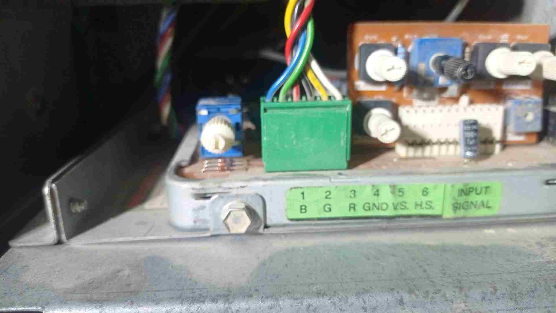

mistertv Inserita: 3 novembre 2025 Segnala Inserita: 3 novembre 2025 La distanza del gruppo dei regolatori per la convergenza è giusta, in più i regolatori non sembrano manomessi perchè c'è la linea di fede e sigillante di colore bianco perfettamente allineata. Qui i problemi possono essere molteplici, andrebbe fatta una analisi delle tensioni schema alla mano, principalmente la Vb e a seguire le altre per ciò che riguarda la geometria; però sinceramente rifare la convergenza e la purezza al cinescopio la vedo durissima. Io penso che possa avere problemi lo stesso gioco ma è tutto da appurare di persona. Tanti anni fa a Roma c'era un'azienda specializzata in questo e portavo i tubi a rigenerare ma è tempo che ha chiuso i battenti. L'unica sarebbe poter adattare un monitor LCD ma solo con le foto è dura capire che segnali viaggino su quel connettore. Una volta ho riparato un plotter di una tipografia con problemi di accensione e display guasto ma l'azienda produttrice tramite rappresentante fece sapere di non poter fornire il semplice display per la sostituzione e nemmeno di voler riparare la macchina ma proponeva la sostituzione....no comment. Riparata la parte di accensione il plotter è tuttora utilizzato cosi, il tipografo a memoria sa utilizzare i tasti per le selezioni dei menu di suo interesse. Roba da non credere per macchine costosissime ma questa è la politica di certe aziende. io fossi nel tuo amico scriverei all'azienda per sapere di eventuali riparazioni o possibilità di adattamenti di monitor esterni.
Sergio Blascovich Inserita: 3 novembre 2025 Autore Segnala Inserita: 3 novembre 2025 4 ore fa, mistertv ha scritto: La distanza del gruppo dei regolatori per la convergenza è giusta, in più i regolatori non sembrano manomessi perchè c'è la linea di fede e sigillante di colore bianco perfettamente allineata. Qui i problemi possono essere molteplici, andrebbe fatta una analisi delle tensioni schema alla mano, principalmente la Vb e a seguire le altre per ciò che riguarda la geometria; però sinceramente rifare la convergenza e la purezza al cinescopio la vedo durissima. Io penso che possa avere problemi lo stesso gioco ma è tutto da appurare di persona. Tanti anni fa a Roma c'era un'azienda specializzata in questo e portavo i tubi a rigenerare ma è tempo che ha chiuso i battenti. L'unica sarebbe poter adattare un monitor LCD ma solo con le foto è dura capire che segnali viaggino su quel connettore. Una volta ho riparato un plotter di una tipografia con problemi di accensione e display guasto ma l'azienda produttrice tramite rappresentante fece sapere di non poter fornire il semplice display per la sostituzione e nemmeno di voler riparare la macchina ma proponeva la sostituzione....no comment. Riparata la parte di accensione il plotter è tuttora utilizzato cosi, il tipografo a memoria sa utilizzare i tasti per le selezioni dei menu di suo interesse. Roba da non credere per macchine costosissime ma questa è la politica di certe aziende. io fossi nel tuo amico scriverei all'azienda per sapere di eventuali riparazioni o possibilità di adattamenti di monitor esterni. ho sentito per tel. il mio amico il quale mi dice che la ditta fa fallito una decina di anni fa.
mistertv Inserita: 3 novembre 2025 Segnala Inserita: 3 novembre 2025 Brutta rogna perchè questo telaio deve finire sul banco di lavoro per una revisione abbastanza approfondita.
ALLUMY Inserita: 3 novembre 2025 Segnala Inserita: 3 novembre 2025 10 ore fa, Sergio Blascovich ha scritto: Dove hai visto questi video? Non video, ho solo visto qualche sito proposto da gggle, cercando appunto i monitor industriali. Riuscite a fare una foto della scheda madre del monitor, lato saldature, e una in particolare in zona connettore? Il monitor di quanti pollici è? Sto cercando di trovare un sostituto a lcd, ma devo sapere che dimensioni ha e capire che tipo di segnali gli entrano.
mistertv Inserita: 4 novembre 2025 Segnala Inserita: 4 novembre 2025 Quote Il monitor di quanti pollici è? 10". Difficile trovare un LCD adattabile, se si riesce dovranno metterlo esterno.
Sergio Blascovich Inserita: 4 novembre 2025 Autore Segnala Inserita: 4 novembre 2025 7 ore fa, mistertv ha scritto: 10". Difficile trovare un LCD adattabile, se si riesce dovranno metterlo esterno. di monitor ne ne ho diversi e anche vecchiotti,interessante e' ricavare una porta VGA a cui collegarlo. 7 ore fa, mistertv ha scritto: 10". Difficile trovare un LCD adattabile, se si riesce dovranno metterlo esterno. ho sentito per tel. il mio amico il quale mi dice che la ditta fa fallito una decina di anni fa.
ALLUMY Inserita: 4 novembre 2025 Segnala Inserita: 4 novembre 2025 Ma l'amico non ce l'ha la documentazione tecnica del macchinario? Per il discorso del tipo di uscita video, se è VGA meglio, basterebbe intercettare i segnali e adattare un connettore per portarli fuori.
Dumah Brazorf Inserita: 4 novembre 2025 Segnala Inserita: 4 novembre 2025 Da ignorante dico: RGB + Hsync + Vsync + ground?
Sergio Blascovich Inserita: 6 novembre 2025 Autore Segnala Inserita: 6 novembre 2025 Il 04/11/2025 alle 18:44 , Dumah Brazorf ha scritto: Da ignorante dico: RGB + Hsync + Vsync + ground? mi spieghi meglio per favore?
Sergio Blascovich Inserita: 6 novembre 2025 Autore Segnala Inserita: 6 novembre 2025 Il 04/11/2025 alle 18:25 , ALLUMY ha scritto: Ma l'amico non ce l'ha la documentazione tecnica del macchinario? Per il discorso del tipo di uscita video, se è VGA meglio, basterebbe intercettare i segnali e adattare un connettore per portarli fuori. la macchina e' stata acquistata nel 1994, la documentazione non la trova perche' la macchina non ha mai avuto problemi di sorta, solo ora c'e' il monitor che fa le bizze. Esiste un cavo da collegare dove e' collegato il tubo catodico per poter collegare un altro monitor, oppure un convertitore.....grazie per la risposta.
Riccardo Ottaviucci Inserita: 6 novembre 2025 Segnala Inserita: 6 novembre 2025 2 ore fa, Sergio Blascovich ha scritto: Esiste un cavo da collegare dove e' collegato il tubo catodico per poter collegare un altro monitor, oppure un convertitore.....grazie per la risposta. no,devi partire dai segnali che vanno all'ingresso,individuarli e mettere un monitor compatibile
ALLUMY Inserita: 6 novembre 2025 Segnala Inserita: 6 novembre 2025 Esatto, non devi fare altro che capire che segnali sono, tutto il resto è solo una serie di collegamenti.
Sergio Blascovich Inserita: 6 novembre 2025 Autore Segnala Inserita: 6 novembre 2025 8 ore fa, Riccardo Ottaviucci ha scritto: no,devi partire dai segnali che vanno all'ingresso,individuarli e mettere un monitor compatibile grazie, il difficile e' trovare un monitor compatibile...dove posso cercarlo?
Sergio Blascovich Inserita: 22 novembre 2025 Autore Segnala Inserita: 22 novembre 2025 Il 03/11/2025 alle 20:36 , ALLUMY ha scritto: Non video, ho solo visto qualche sito proposto da gggle, cercando appunto i monitor industriali. Riuscite a fare una foto della scheda madre del monitor, lato saldature, e una in particolare in zona connettore? Il monitor di quanti pollici è? Sto cercando di trovare un sostituto a lcd, ma devo sapere che dimensioni ha e capire che tipo di segnali gli entrano. Buongiorno, il monitor e' da 5" posto la foto del connettore del pc che va al monitor, se si potesse trovare un monitor lcd da collegare esternamente sarebbe la cosa migliore, grazie per l'interessamento.
Riccardo Ottaviucci Inserita: 22 novembre 2025 Segnala Inserita: 22 novembre 2025 quello non è purtroppo un connettore standar tipo VGA e senza schema o senza almeno un oscilloscopio per individuarli ,la vedo dura. Il PC è di tipo industriale? Non ha una uscita VGA standard a 15 pin?
Sergio Blascovich Inserita: 22 novembre 2025 Autore Segnala Inserita: 22 novembre 2025 2 ore fa, Riccardo Ottaviucci ha scritto: quello non è purtroppo un connettore standar tipo VGA e senza schema o senza almeno un oscilloscopio per individuarli ,la vedo dura. Il PC è di tipo industriale? Non ha una uscita VGA standard a 15 pin? Si il pc e' di tipo industriale, e' tutto in un blocco, pc e monitor.
Riccardo Ottaviucci Inserita: 23 novembre 2025 Segnala Inserita: 23 novembre 2025 allora bisogna armarsi di oscilloscopio e individuare i segnali RGB H V e riportarli su un connettore standard
mistertv Inserita: 24 novembre 2025 Segnala Inserita: 24 novembre 2025 Ma come fa ad essere da 5" pollici il monitor? Praticamente è un cellulare se cosi fosse. Io avevo visto la sigla del cinescopio dalla foto postata ed in base a quella risulta da 10".
Sergio Blascovich Inserita: 24 novembre 2025 Autore Segnala Inserita: 24 novembre 2025 Il 23/11/2025 alle 09:26 , Riccardo Ottaviucci ha scritto: allora bisogna armarsi di oscilloscopio e individuare i segnali RGB H V e riportarli su un connettore standard il mio amico mi ha mandato altre foto che forse con queste si puo' risolvere il problema, cosa ne dite? infatti e'di 10 pollici, grazie
Sergio Blascovich Inserita: 24 novembre 2025 Autore Segnala Inserita: 24 novembre 2025 1 ora fa, mistertv ha scritto: Ma come fa ad essere da 5" pollici il monitor? Praticamente è un cellulare se cosi fosse. Io avevo visto la sigla del cinescopio dalla foto postata ed in base a quella risulta da 10". infatti e' da 10 pollici.
ALLUMY Inserita: 24 novembre 2025 Segnala Inserita: 24 novembre 2025 Direi che l'ultima foto è quella che risolverà il problema. Siete anche stati fortunati, che l'etichetta ha tenuto per tutti questi anni.
Dumah Brazorf Inserita: 24 novembre 2025 Segnala Inserita: 24 novembre 2025 Beh se non ci fosse stata al limite il dubbio poteva essere tra bianco e giallo.
Sergio Blascovich Inserita: 24 novembre 2025 Autore Segnala Inserita: 24 novembre 2025 18 minuti fa, Riccardo Ottaviucci ha scritto: che c...🤣 Allora deduco che acquistando una presa VGA sul piedino 1 dovrei saldare il filo rosso, sul 2 il verde, sul 3 il blu, sul 5 il nero di massa sul 13 il bianco, e sul 14 il giallo. correggetemi se sbaglio, grazie infinite. 31 minuti fa, Riccardo Ottaviucci ha scritto: che c...🤣 33 minuti fa, Riccardo Ottaviucci ha scritto: che c...🤣 30 minuti fa, Riccardo Ottaviucci ha scritto: che c...🤣 23 minuti fa, Riccardo Ottaviucci ha scritto: che c...🤣
Dumah Brazorf Inserita: 24 novembre 2025 Segnala Inserita: 24 novembre 2025 Unisci tutte le masse al filo nero. 5-6-7-8 e 10
