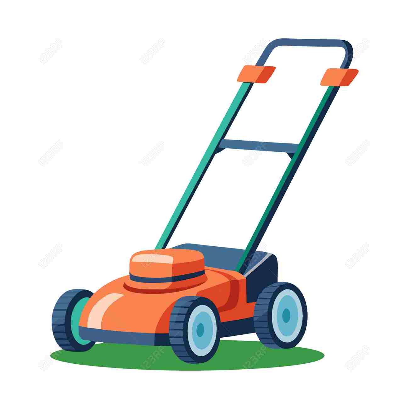

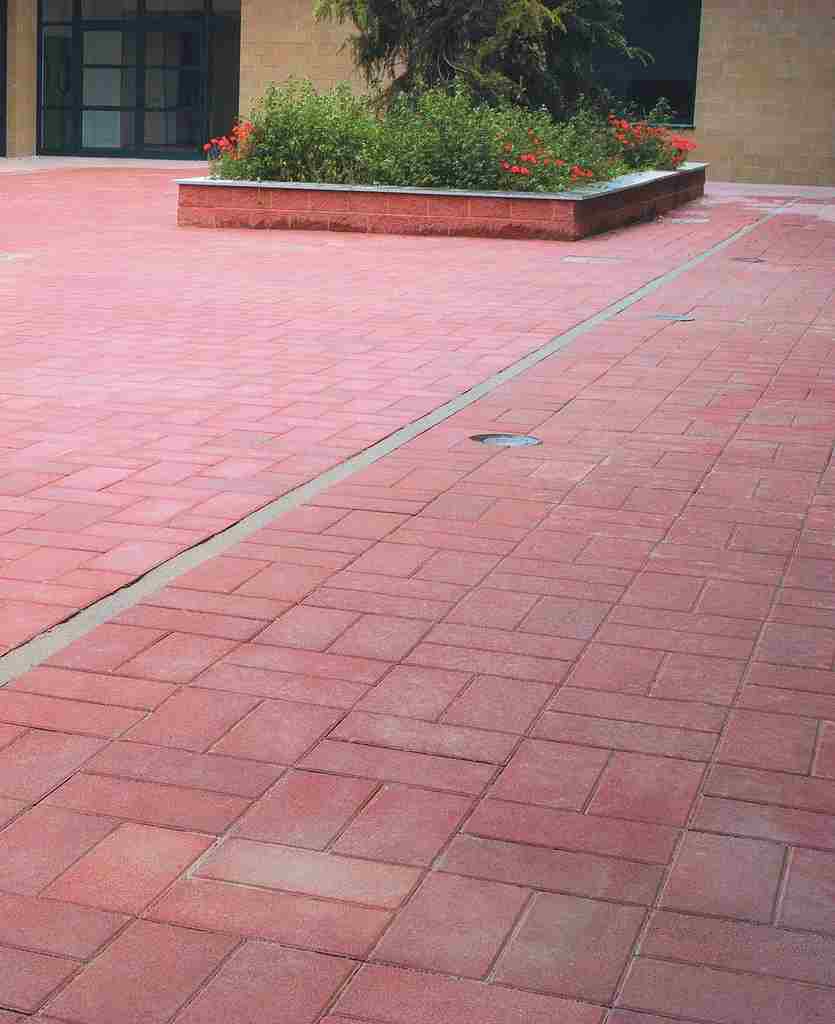

michy1990 Inserito: 17 ottobre 2025 Segnala Inserito: 17 ottobre 2025 Salve a tutti, nello stabile dove abito molte volte cresce un po' di erbaccia che in taluni casi copre le fotocellule bloccando di fatto la serranda. C'è qualche prodotto da applicare al fine di non farla crescere. Preferisco non utilizzare prodotti chimici
michy1990 Inserita: 17 ottobre 2025 Autore Segnala Inserita: 17 ottobre 2025 Secondo te mi metto a fare il giardinaggio 😅
NovellinoXX Inserita: 17 ottobre 2025 Segnala Inserita: 17 ottobre 2025 12 minuti fa, michy1990 ha scritto: C'è qualche prodotto da applicare al fine di non farla crescere Normalissimo sale da cucina disciolto in acqua, però da non usare se ci sono delle aiuole nelle vicinanze.
ALLUMY Inserita: 17 ottobre 2025 Segnala Inserita: 17 ottobre 2025 (modificato) 😄 Allora l'unica che mi viene in mente è una striscia di pavimentazione da esterno. Magari sta anche bene. Un selciato, per esempio: immagina una striscia di questo: Modificato: 17 ottobre 2025 da ALLUMY
ALLUMY Inserita: 17 ottobre 2025 Segnala Inserita: 17 ottobre 2025 Ne butto lì un'altra: striscia di ghiaia e ogni tanto acqua di mare, mai provato (abito lontano dal mare) ma forse non fa più crescere l'erba.
Maurizio Colombi Inserita: 17 ottobre 2025 Segnala Inserita: 17 ottobre 2025 Mah... l'erbaccia non cresce in 5 minuti. Basta toglierla anche una volta alla settimana ed il gioco è fatto e poi non bisogna toglierne una pertica...
Livio Orsini Inserita: 18 ottobre 2025 Segnala Inserita: 18 ottobre 2025 (modificato) 8 ore fa, ALLUMY ha scritto: ma forse non fa più crescere l'erba. Il sale comune è un diserbante, ma corrode anche le malte cementizie normali. Modificato: 18 ottobre 2025 da Livio Orsini
michy1990 Inserita: 18 ottobre 2025 Autore Segnala Inserita: 18 ottobre 2025 Quindi in altre parole non esiste in commercio un prodotto da applicare per "estirpare" definitivamente?
ALLUMY Inserita: 18 ottobre 2025 Segnala Inserita: 18 ottobre 2025 Di non chimico secondo me no. L'unico prodotto ecologico che mi era venuto in mente era l'acqua di mare, ma come ha detto Livio ha qualche controindicazione pure quella. 🤷♂️ Mi sa che dovrai fare un po' di giardinaggio.
Livio Orsini Inserita: 18 ottobre 2025 Segnala Inserita: 18 ottobre 2025 Diciamo che da Marzo a Settembre, per mal che vada, strappare/tagliare qulache ciuffo d'erba può, al massimo ed esagerando, essere un impegno di 20' ogni fine settimana, ma solo se fa almeno un giorno di piogga e durante la settimana ed hai un terreno particolarmente fertile.😀 Se usi un diserbante specifico,moltre ad essere comunque tossico per l'ambiente e per gli insetti come le api, non ti garantisce la totale assenza di vegetazione; a meno di impregnare talmente il terreno che per un paio d'anni non cresce nemmeno un filo d'erba. Però, secondo me, sarebbe un'azione veramente criminale!
ALLUMY Inserita: 18 ottobre 2025 Segnala Inserita: 18 ottobre 2025 La striscia in selciato, oltre ad essere ecologica, mi sembra anche logica 😄
NovellinoXX Inserita: 18 ottobre 2025 Segnala Inserita: 18 ottobre 2025 (modificato) 1 ora fa, ALLUMY ha scritto: La striscia in selciato, oltre ad essere ecologica, mi sembra anche logica Dipende, certi tipi di erbacce riescono ad infiltrarsi anche tra i mattoni per lastricare la pavimentazione. Nel parcheggio dove lascio l'auto, da una fessura nell'asfalto spuntava una roba resistentissima da non credere. Tagliata più volte rispuntava sempre, e in più il tronco principale si irrobustiva sempre di più; a salirci sù, il moncone reggeva il mio peso . Ad un certo punto per tagliarla alla base ho dovuto usare martello e scalpello, ma rispuntava di nuovo. Usato acqua e sale, niente da fare. Siccome era diventata un pericolo, sia per i pneumatici, sia perchè ci sono inciampato un paio di volte, allora ho deciso di passare alle maniere drastiche. Sono riuscito (sembra) a ucciderla definitivamente usando un prodotto per sturare gli scarichi a base di acido solforico (non avevo altro). Modificato: 18 ottobre 2025 da NovellinoXX
ALLUMY Inserita: 18 ottobre 2025 Segnala Inserita: 18 ottobre 2025 Sto cercando di immaginare altre soluzioni prima di proporre una specie di piazzetta in catrame o in cemento armato ma non mi vengono 😄 Non so se esistono delle specie di erba bassa che soffochino le altre, o un tipo di terra che favorisce questo tipo di erba e non le altre...
Livio Orsini Inserita: 18 ottobre 2025 Segnala Inserita: 18 ottobre 2025 27 minuti fa, ALLUMY ha scritto: Non so se esistono delle specie di erba bassa che soffochino le altre, o un tipo di terra che favorisce questo tipo di erba e non le altre.. Diserbi con la zappa, poi ci pianti del timo. Il timo, oltre ad essere aromatico, rimane piuttosto basso e soffoca le altre erbe.
ALLUMY Inserita: 18 ottobre 2025 Segnala Inserita: 18 ottobre 2025 5 minuti fa, Livio Orsini ha scritto: Diserbi con la zappa, poi ci pianti del timo Perfetto! Quindi caro @michy1990 ti toccherà fare un po' di giardinaggio 😄
piergius Inserita: 18 ottobre 2025 Segnala Inserita: 18 ottobre 2025 (modificato) . Mischiare a terreno frasche di Cipresso o Tuja in genere ritarda la crescita dell' erba . - .. In una situazione simile mio Padre tolse la terra colonizzata dalle radici e la sostituì con "Sabbia di frantoio" proveniente da Pietrisco di Cava macinato 0 ÷ 3 mm . (no sabbia di fiume ) . Per almeno 5 anni non è nato un filo d' erba . - Buona notte ! Modificato: 18 ottobre 2025 da piergius Ortografia
