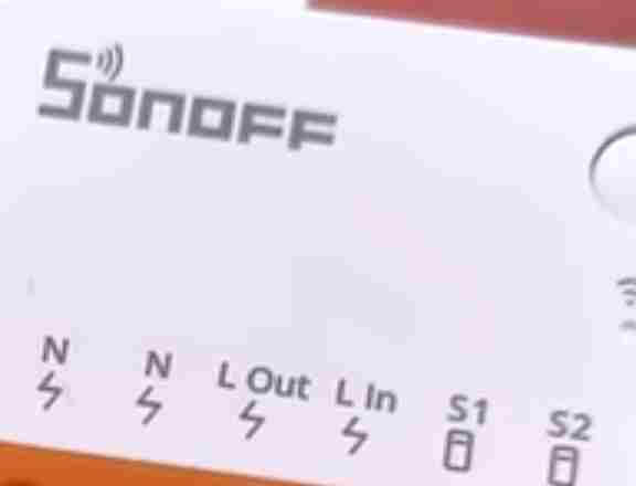

Alexande82 Inserito: 19 ottobre 2025 Segnala Inserito: 19 ottobre 2025 Ciao a tutti . volevo installare una striscia led da 5 metri ,a 12 volt e mi piacerebbe che si accendesse, sia con interruttore,sia con alexa ,volevo mettere il sonoff mini r4 , volevo sapere, se si puo fare col sonoff mini r4 e come dovrei fare i collegamenti. grazie mille.
irudoid Inserita: 19 ottobre 2025 Segnala Inserita: 19 ottobre 2025 N Neutro linea N Neutro linea Lout Fase per alimentare il carico Lin Fase alimentazione relè S1 Fase per comandare un interruttore S2 Comando di ritorno da interruttore Se nel circuito esiste solo una linea la fase (S1) che andrebbe al comando interruttore la puoi prelevare da cassetta più vicina al comando. In poche parole dando un comando di fase sul morsetto S2 l'uscita (Lout) è attiva.
Alexande82 Inserita: 19 ottobre 2025 Autore Segnala Inserita: 19 ottobre 2025 Ciao grazie della risposta in l in arrivo con la fase ma non ho capito bene ,e una striscia led con alimentatore da 12 volt devo collegare ii L out un cavo dell.alimentatore? Potresti farmi ino schema perfavore.
Adelino Rossi Inserita: 19 ottobre 2025 Segnala Inserita: 19 ottobre 2025 chiarsci meglio se si tratta di una striscia led monocolore o rgb, e se nel caso sia rgb se deve mantenere il colore alla riaccensione.
Alexande82 Inserita: 19 ottobre 2025 Autore Segnala Inserita: 19 ottobre 2025 Si e una striscia led monocolore
irudoid Inserita: 20 ottobre 2025 Segnala Inserita: 20 ottobre 2025 18 ore fa, Alexande82 ha scritto: dell.alimentatore? Esatto; il relè alimenterà il solo alimentatore mantenendolo spento quando non serve .
patatino59 Inserita: 20 ottobre 2025 Segnala Inserita: 20 ottobre 2025 L'alimentatore è alimentato dal Sonoff. Segui lo schema Sonoff e collegalo come se fosse la lampadina dello schema Sonoff Neutro diretto e Fase da Sonoff
Alexande82 Inserita: 20 ottobre 2025 Autore Segnala Inserita: 20 ottobre 2025 Ok o capito come collegarlo,grazie ragazzi gentilissimi come sempre.
