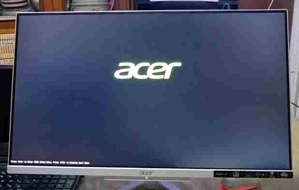

MIRKOLEONE Inserito: 21 ottobre 2025 Segnala Inserito: 21 ottobre 2025 Buongiorno a tutti, mio fratello mi ha portato un PC All in One ACER Aspire C24 865 series che non si accende. Più precisamente il PC, una volta collegata l'alimentazione si accende il LED e dopo alcuni secondi cerca di avviarsi, mostrando una schermata iniziale con il logo ACER e gli avvisi di premere i tasti funzione per entrare nel BIOS, tuttavia poi si spegne immediatamente. Quando tenta l'avvio si sente un solo "beep", ma non sempre, a volte è del tutto silente, mentre in alcune occasioni i "beep" sono due in rapida successione. Inoltre non sempre tenta l'avvio, spesso si accende solo il led e poi dopo due/tre secondi si spegne e basta. Se lascio collegata l'alimentazione, ogni tanto prova a riavviarsi, ma sempre senza successo. Ho effettuato vari tentativi ma il rirultato è sempre lo stesso, non va oltre, al massimo ci prova senza successo. Ho tenuto premuto il tasto di accensione a freddo per oltre 30 sec. ad alimentazione staccata, e poi ho riprovato, ma stesso risultato. L'ho smontato ed ho pulito i contatti della RAM (8GB) del del disco rigido (256GB Mvme), ma senza alcun cambiamento. Ho verificato la batteria interna del BIOS (CR2032), pulendo i contatti e verificandone la carica Nella scheda e nei contatti non ho notato segni di bruciatura. Ho misurato il voltaggio erogato dall'alimentatore e mi sembra regolare. DOMANDA: Poiché non si va oltre, e non carica l'hardware, posso supporre che il problema sia il BIOS? Oppure la MB? Aggiungo un'informazione, reperita in rete cercando informazioni sullo specifico modello: sembra abbia problemi (irrisolti) con il BIOS: https://www.reddit.com/r/AcerOfficial/comments/1ccxl5l/acer_aspire_aio_c24865_bios_help/?tl=it Ringrazio in anticipo per eventuali risposte. Mirko
MIRKOLEONE Inserita: 10 novembre 2025 Autore Segnala Inserita: 10 novembre 2025 Purtroppo non ho ricevuto suggerimenti, però, giusto per aggiornamento: ho provveduto ad effettuare le prove seguenti prove, che eventualmente consiglio a chi avesse un problema analogo: 1) Resettato il BIOS 2) Staccato dal pc piu hardware possibile (disco m2 , dischi ssd , schede su pci express , ram , tastiera , mouse ed eventuale altro hardware collegato) lasciando collegato solo processore e ventole . 3)-avviato il PC e si dovrebbe sentire dei bip di allarme del bios che indicano la mancanza dell' hardware , ma il pc non dovrebbe spegnersi 4) Se il pc non si spegne nella prova precedente aggiungere un componente hardware alla volta e ogni volta provare ad accendere il PC 5)-se inserendo un particolare pezzo hardware il pc si spegne significa che quel componente componente hardware è guasto e fa spegnere il pc . 6)-Se invece il PC si spegne anche senza hardware collegato allora il problema può essere causato da MB/BIOS/CPU Dopo aver effettuato le suddette prove ho constatato che probabilmente il problema è relativo a MB/BIOS/CPU... Quindi lì purtroppo mi sono fermato. Siccome mio fratello aveva un altro PC che non funzionava (un notebook ACER eMachine E730), ho fatto delle prove, verificando che il problema di quest'ultimo era l'HD bruciato... Ho preso l'HD dell'All In One e, dopo aver recuperato i dati e aver acquistato un adattatore da M2 a SATA, l'ho montato nell'E730 installando un'immagine di backup del vecchio disco fatta con Macrium Reflect... così adesso ha almeno un PC funzionante... PS cercando in rete avevo trovato il link di un sito in inglese, in cui questo tizio raccontava di aver provveduto alla ricerca del guasto e riparazione di un ACER All In One come quello di mio fratello, dopo essersi procurato gli schemi dei circuiti, e metteva a disposizione il tutto previa registrazione in un sito che terzo... però non mi sono fidato molto della cosa, quindi...🤷♂️ La discussione può essere contrassegnata come RISOLTO, ciao a tutti, Mirko
Dumah Brazorf Inserita: 10 novembre 2025 Segnala Inserita: 10 novembre 2025 On 10/21/2025 at 3:25 PM, MIRKOLEONE said: Ho misurato il voltaggio erogato dall'alimentatore e mi sembra regolare. a vuoto son tutti buoni. meglio provare con un altro. tensione uguale (mezzo volt in più o in meno è indifferente) e corrente uguale o superiore.
MIRKOLEONE Inserita: 13 novembre 2025 Autore Segnala Inserita: 13 novembre 2025 Il 10/11/2025 alle 17:13 , Dumah Brazorf ha scritto: a vuoto son tutti buoni. meglio provare con un altro. tensione uguale (mezzo volt in più o in meno è indifferente) e corrente uguale o superiore. Ciao Dumah, seguengo il tuo suggetimento ho effettuato una prova utilizzando l'alimentatore dell'eMachine E730, che fortunatamente ha lo stesso voltaggio, e anche il medesimo attacco, e che sono certo essere perfettamente funzionante in quanto regolarmete utilizzato con il notebook. Purtroppo però, il risultato non cambia e l'AIO purtroppo non funziona..😞 Grazie comunque per le tue indicazioni, Mirko 👍
