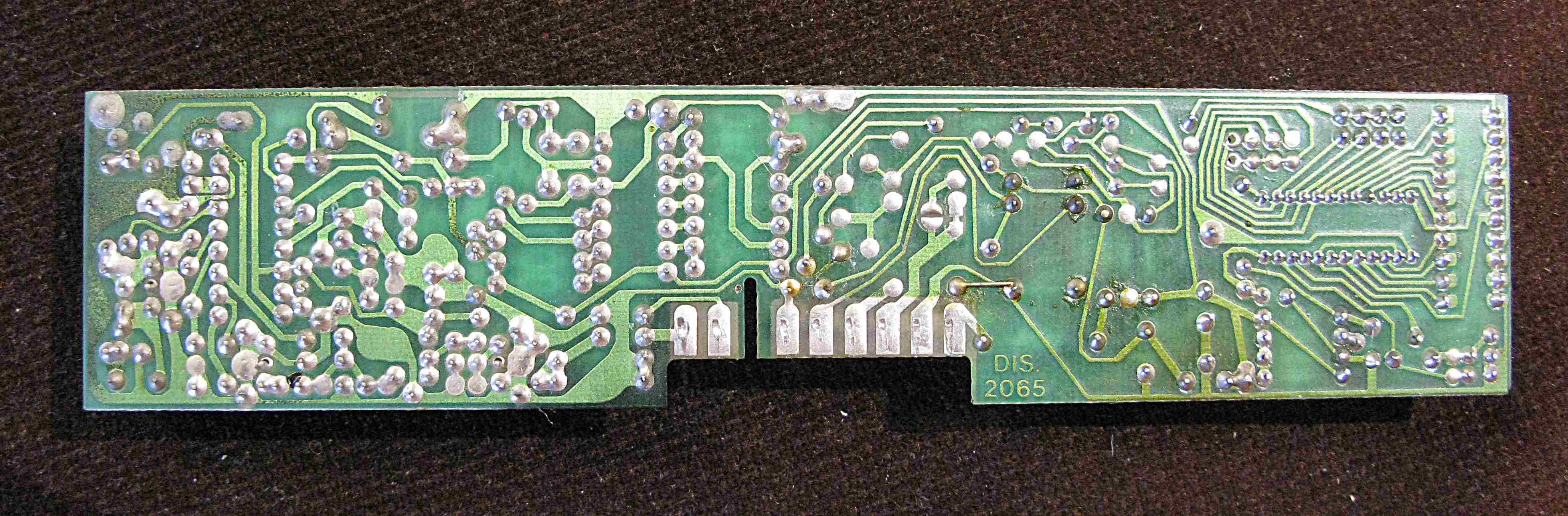

brunosac Inserito: 21 ottobre 2025 Segnala Inserito: 21 ottobre 2025 Buongiorno a tutti. Ho un cancello motorizzato con una scheda CAME molto vecchia, la ZA1. Purtroppo degli insetti sono penetrati nel contenitore ed hanno causato un corto circuito sulla scheda radio (vedi foto), che è inserita nella scheda madre tramite uno slot a 8 contatti. Il danno riguarda "solo" la funzionalità dei telecomandi, il cancello funziona. Vorrei chiedere se qualcuno è così gentile e riesce a capire la tipologia dei due diodi (tali mi sembrano) nella zona bruciacchiata, in modo da poterli sostituire. Sostituirò anche altri componenti, fra cui i condensatori elettrolitici. Purtroppo neppure CAME dispone più dello schema: meglio sostituire comunque anche l'LM3900N? Grazie a chi vorrà consigliarmi! Bruno
ALLUMY Inserita: 21 ottobre 2025 Segnala Inserita: 21 ottobre 2025 Importante vedere anche la scheda sul lato saldature . Puoi postare una foto? I diodi dai colori potrebbero essere dei 1N4148.
brunosac Inserita: 21 ottobre 2025 Autore Segnala Inserita: 21 ottobre 2025 Buonasera, gentilissimo. Eccola...
ALLUMY Inserita: 21 ottobre 2025 Segnala Inserita: 21 ottobre 2025 Nell'ultima foto intravedo qualche zona sospetta: - sopra la 4^ piazzola partendo da sinistra mi sembra di vedere una pista mezza bruciata o corrosa, e giusto sotto a quella pista una piazzola che non capisco bene se è mezza rotta o è un effetto della fotografia. - sopra l'ultima piazzola a dx c'è un filetto rigido che parte e va a destra, e non mi sembra ben saldato dove finisce. Per il resto non mi sembra messa male, a parte le piste sulla sx visibilmente ossidate.
GiRock Inserita: 21 ottobre 2025 Segnala Inserita: 21 ottobre 2025 Sono 2 diodi 1N4242 in DO35 pressoché introvabili se non su ricevitori radio datati...
brunosac Inserita: 22 ottobre 2025 Autore Segnala Inserita: 22 ottobre 2025 Ringrazio Allumy e GiRock per le gentili risposte! @ALLUMY oggi verifico le piste con una lente... @GiRock ok, cercherò un equivalente...
brunosac Inserita: 23 ottobre 2025 Autore Segnala Inserita: 23 ottobre 2025 @GiRock Da quanto si vede nelle immagini, sapresti per favore capire la polarità di posizionamento dei due diodi? Grazie mille!
