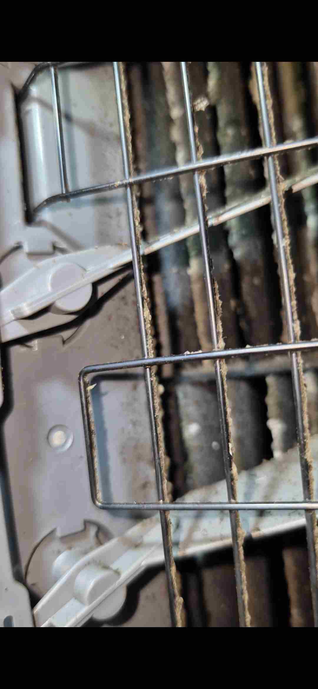

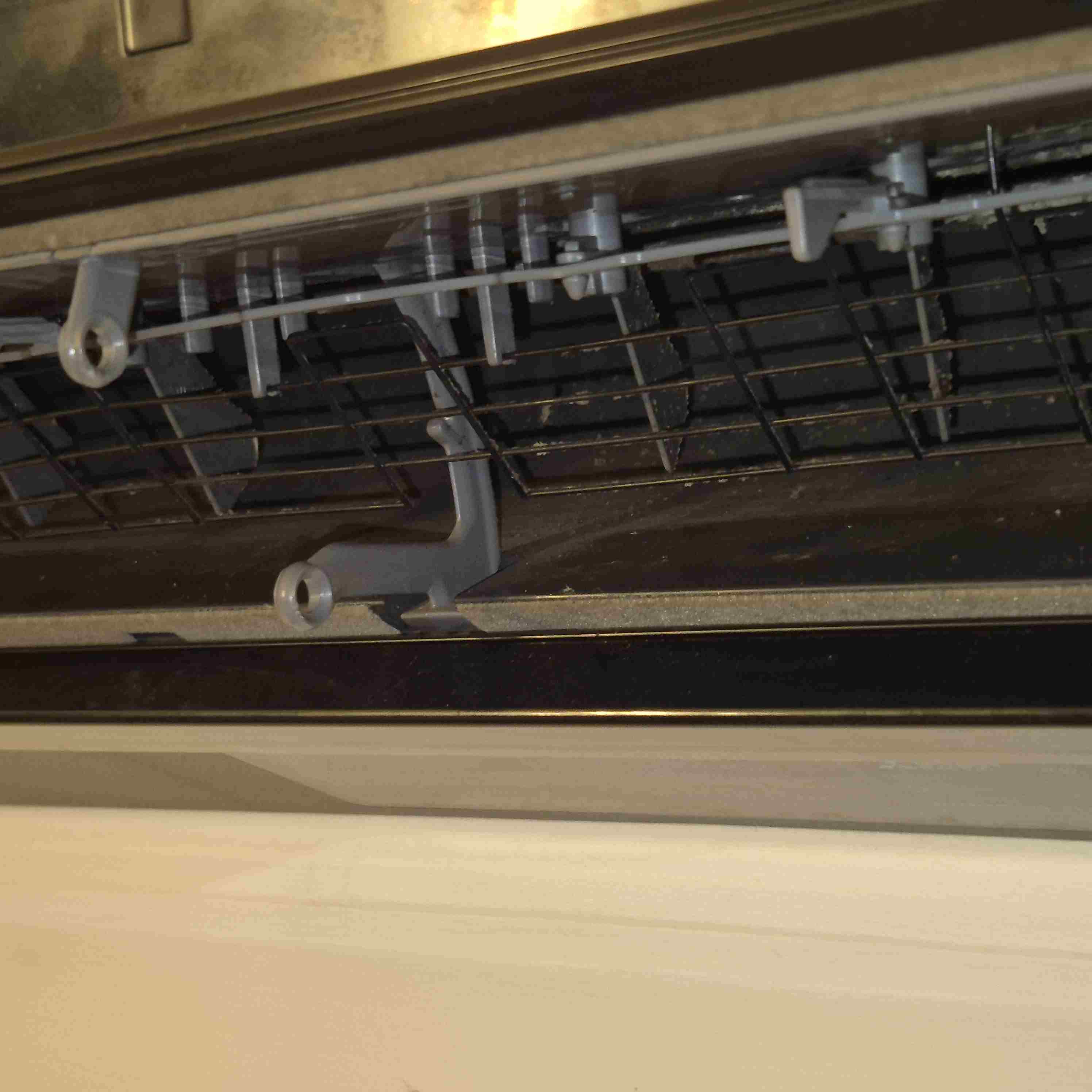

Maurizio1960 Inserito: 21 ottobre 2025 Segnala Inserito: 21 ottobre 2025 Buonasera a tutti ho questo problema: non riesco a smontare le piccole grate abbinate alle alette, cosa posso fare? grazie anticipatamente
Ivan Botta Inserita: 21 ottobre 2025 Segnala Inserita: 21 ottobre 2025 Ciao Maurizio, per meglio identificare il problema, conviene che metti una foto.
