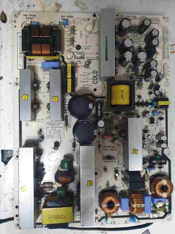

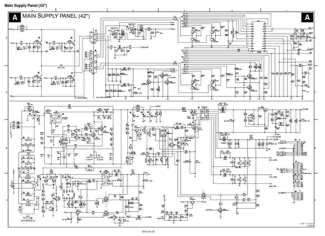

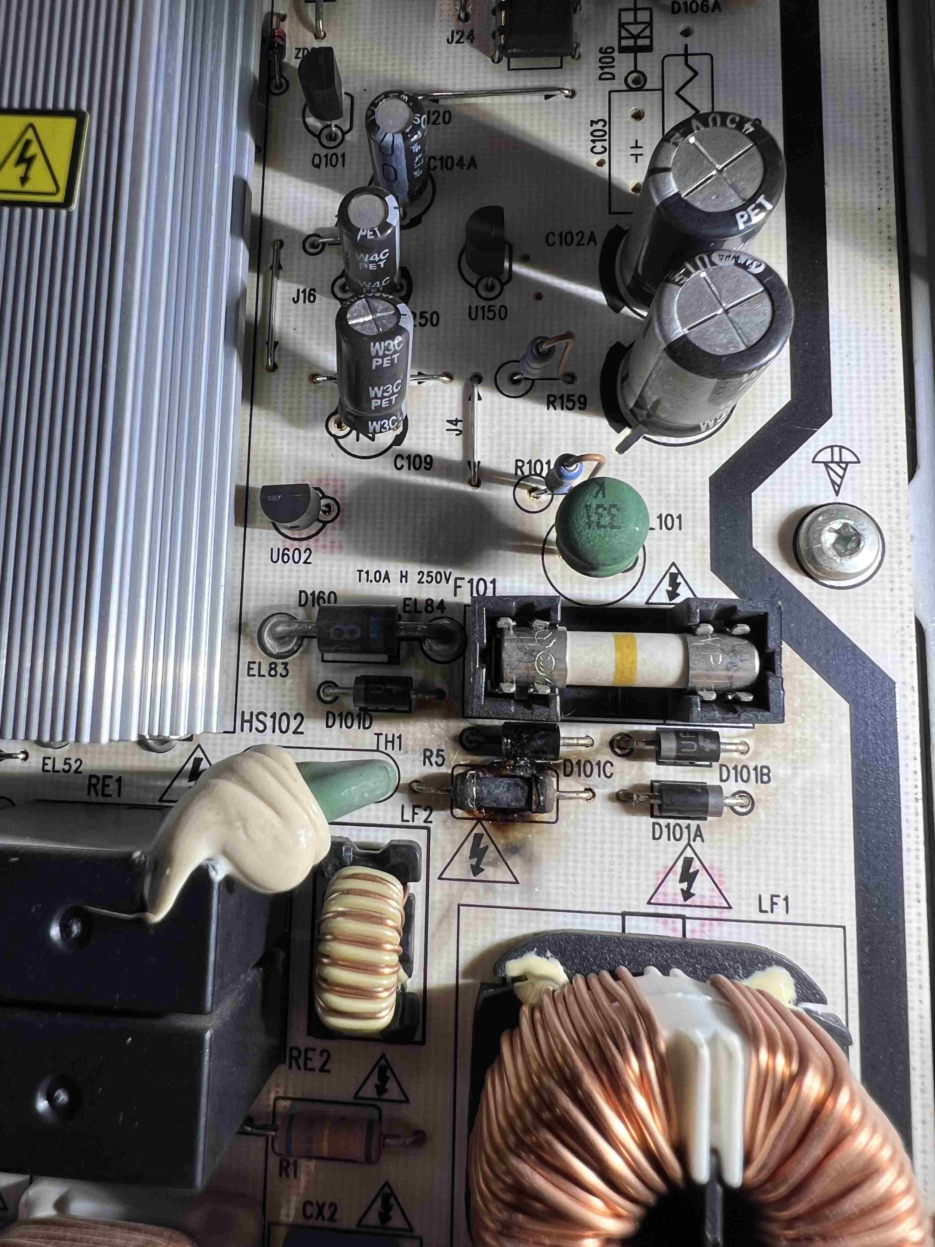

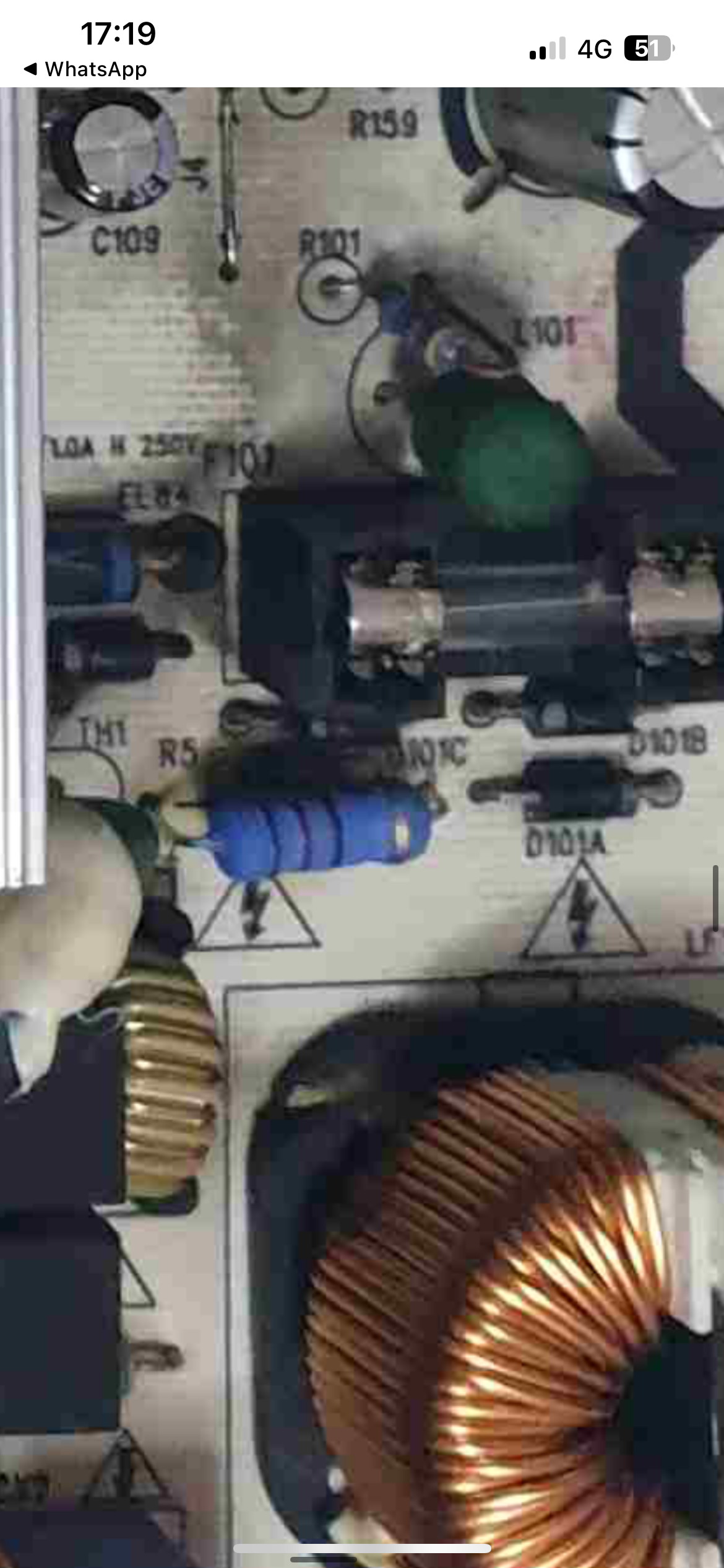

Almesyt Inserito: 21 ottobre 2025 Segnala Inserito: 21 ottobre 2025 Apro questo post perché ho un guasto in un televisore LG, modello 47PFL5603D Ho individuato che la resistenza R5 era bruciata, così come il fusibile F101. Ho sostituito entrambi gli elementi, ma continua a bruciarsi la resistenza R5. 0,5W e 4,7 ohm. Credo… che questo sia il valore corretto, ma non ne sono sicuro perché quella originale è bruciata. Ho trovato un post di un collega con lo stesso televisore, in cui avevano caricato lo schema elettrico, ma la qualità è bassissima e non si riescono a leggere i testi. Cos’altro potrei controllare per capire perché mi brucia la resistenza R5? Grazie mille, sono abbastanza bravo con i lavori manuali, ma l’elettronica, tra resistenze e diodi, mi sfugge un po’. Grazie!! Álvaro
Riccardo Ottaviucci Inserita: 23 ottobre 2025 Segnala Inserita: 23 ottobre 2025 dovrebbero trovarsi in rete dei kit di riparazione per alimentatori,anche LG,fai un giro con Google
illogatto Inserita: 23 ottobre 2025 Segnala Inserita: 23 ottobre 2025 Il tv comunque e' un Philips non LG
