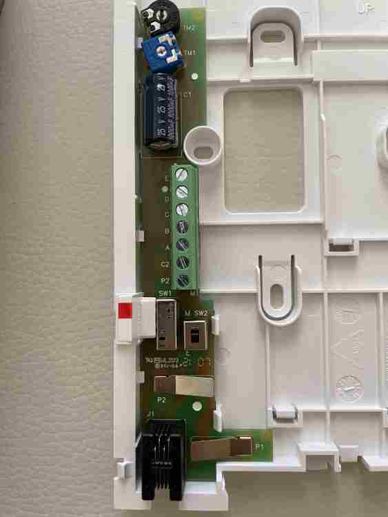

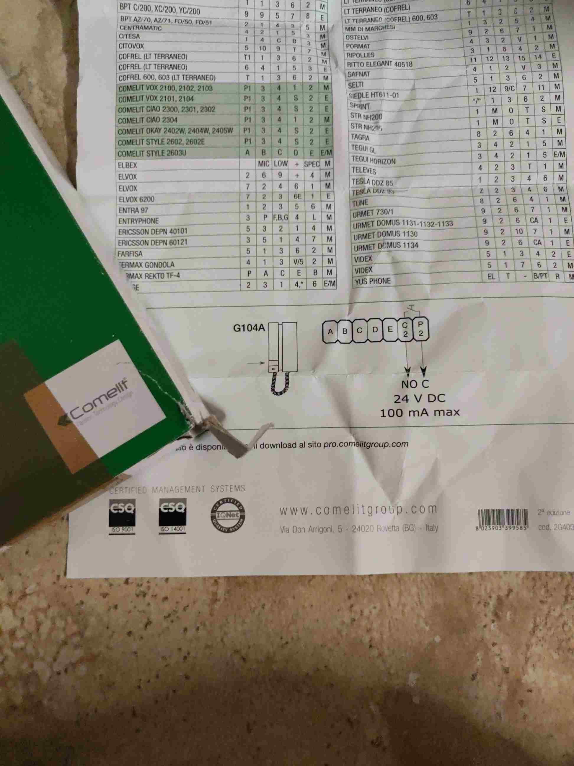

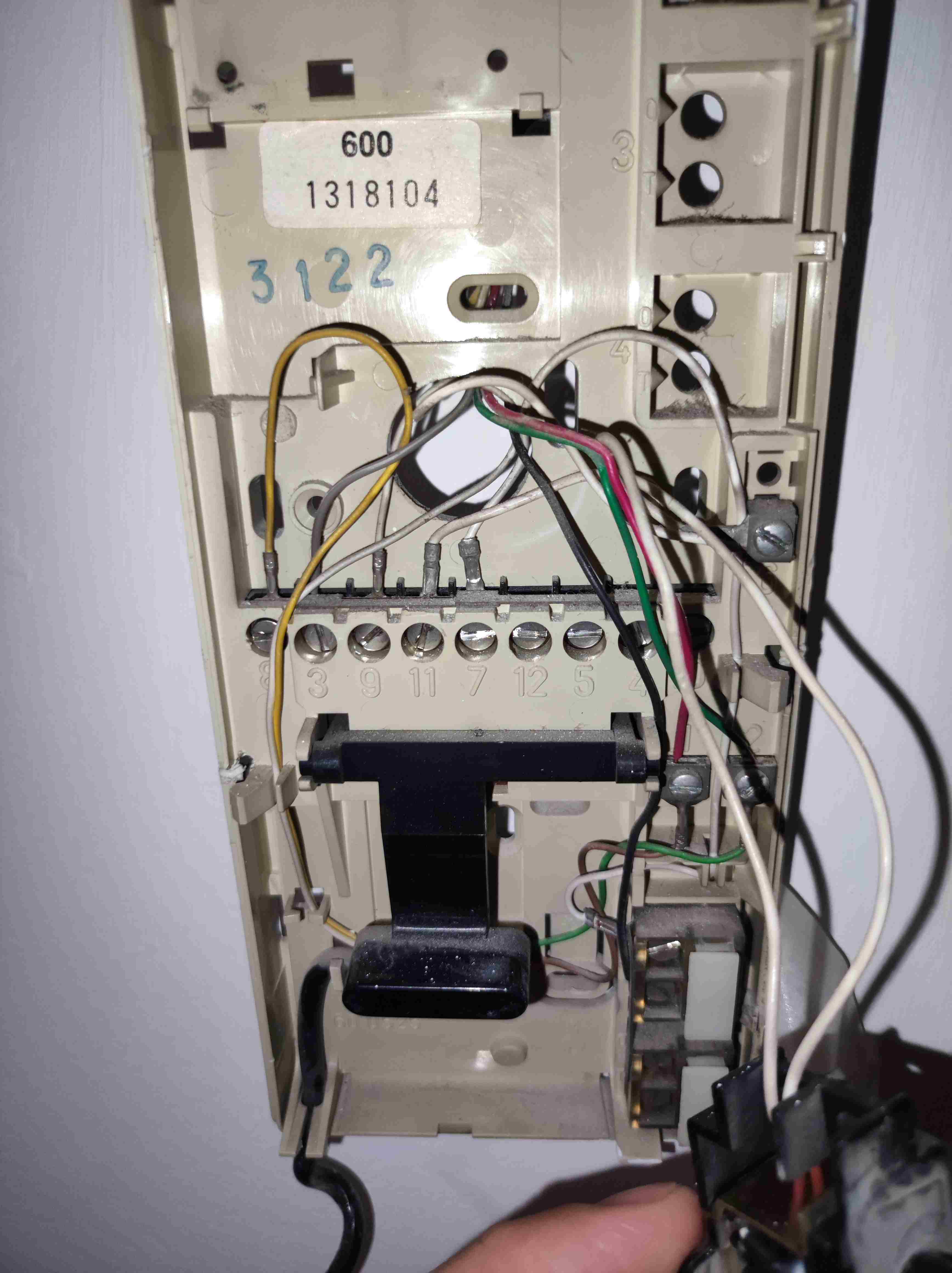

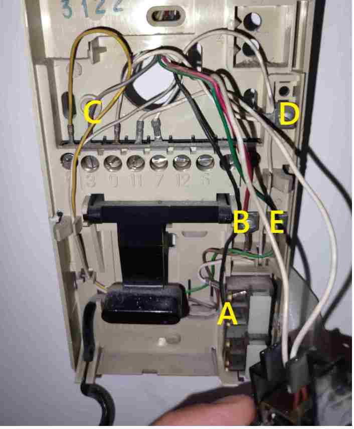

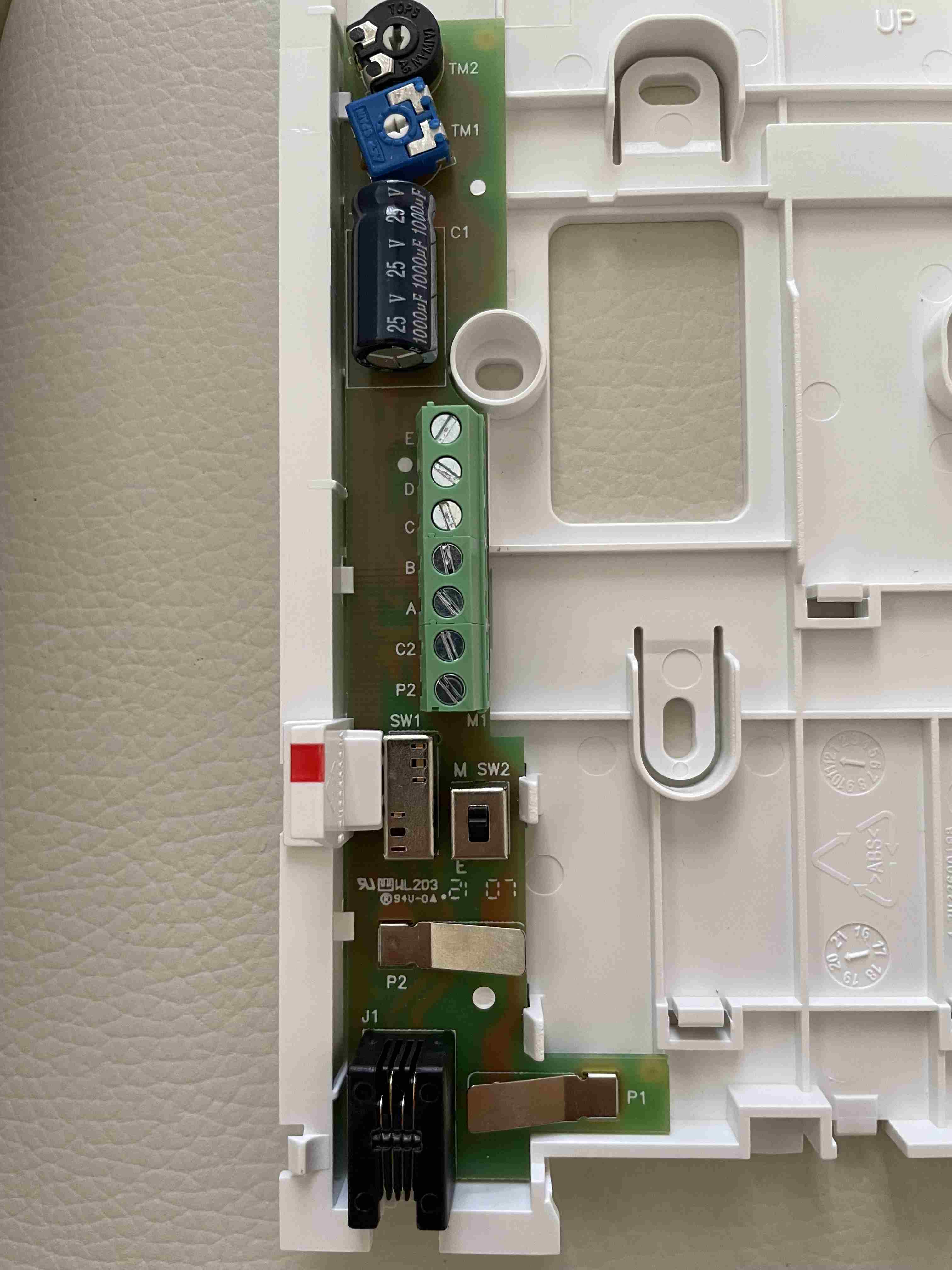

Alessio.c46 Inserito: 21 ottobre 2025 Segnala Inserito: 21 ottobre 2025 (modificato) Salve a tutti sono nuovo nel forum, avrei bisogno del vostro aiuto. Ho già provato a varie combinazioni ma non riesco a venire a capo senza il vostro aiuto. Dovrei sostituire un vecchio SEKO 600 con un nuovo COMELIT G104/A. Allego le foto dei collegamenti ora presenti nel vecchio citofono e gli spazi disponibili in quello nuovo . Grazie mille a tutti in anticipo PS: dal vecchio citofono ho questo posizioni provenienti dal muro : 1- rosso Tasto apertura - nero 2 - verde 6 - bianco 3 - grigio Modificato: 21 ottobre 2025 da Alessio.c46
Maurizio Colombi Inserita: 22 ottobre 2025 Segnala Inserita: 22 ottobre 2025 Perchè 5 ore fa, Alessio.c46 ha scritto: Ho già provato a varie combinazioni ma non riesco se il produttore spende (pochi) soldi per dotare il prodotto di un (limitato) manuale allegato al prodotto, ma dove sono riportati chiaramente le funzioni dei morsetti del nuovo apparecchio Comelit e una tabella con riportate le corrispondenze per la stragrande maggioranza degli apparecchi esistenti?
Alessio.c46 Inserita: 22 ottobre 2025 Autore Segnala Inserita: 22 ottobre 2025 Purtroppo per ignoranza e inesperienza mi sono basato solamente sull'estetica ed il prezzo del prodotto senza preoccuparmi della sua manualistica.
Maurizio Colombi Inserita: 22 ottobre 2025 Segnala Inserita: 22 ottobre 2025 13 minuti fa, Alessio.c46 ha scritto: senza preoccuparmi della sua manualistica. La manualistica è compresa nella confezione del prodotto, non c'è da comprarla a parte.
Alessio.c46 Inserita: 22 ottobre 2025 Autore Segnala Inserita: 22 ottobre 2025 Forse allora mi sono spiegato male , non ho trovato ne modello ne marca del seko sul manuale che lascio in allegato in foto, magari e dico magari ha un nome diverso
ROBY 73 Inserita: 22 ottobre 2025 Segnala Inserita: 22 ottobre 2025 Ciao Alessio.c46, 1 ora fa, Alessio.c46 ha scritto: non ho trovato ne modello ne marca del seko sul manuale Segui quella del: LT TERRANEO (COFREL) 600 /603 T-1-3-6-2-M che trovi nel manuale: https://media.leroymerlin.it/media/1772439 Il Seko era il suo "antenato" più prossimo e ora passati entrambi in casa BTicino L'unica cosa è che non riesco a vedere con certezza, è se quello che hai in mano è il ronzatore e c'è un filo collegato asl morsetto 6, ma mi sembra che sia così Facci sapere i risultati
Alessio.c46 Inserita: 22 ottobre 2025 Autore Segnala Inserita: 22 ottobre 2025 Grazie della spiegazione @ROBY 73, questo è lo schema del vecchio SEKO. Chiedendo a chat foto per avere delucidazioni nella attesa di ricevere informazioni mi diceva che Sulla scheda ci sono due posizioni: 1 e 2. Sotto il tappino dove viene attaccata cornetta , ed io dovrei posizionarlo sul 2 😳 Devi spostare il ponticello in modo che sia inserito nei pin della posizione 2. 1- rosso Tasto apertura - nero 2 - verde 6 - bianco 3 - grigio
ROBY 73 Inserita: 22 ottobre 2025 Segnala Inserita: 22 ottobre 2025 3 ore fa, Alessio.c46 ha scritto: Chiedendo a chat.......... Lascia stare per cortesia, quando e.... se mai un giorno "chat gpt" (se intendi quella), impererà a girare un cacciavite e spellare un filo con la forbice, allora forse, ma forse potrei darle retta, ma fino ad allora continuo a chiederle al massimo quando è nato Giuseppe Garibaldi o chi ha vinto gli ultimi mondiali di calcio. Comunque, in giallo i morsetti corrispondenti del Comelit:
Alessio.c46 Inserita: 22 ottobre 2025 Autore Segnala Inserita: 22 ottobre 2025 😂 hai ragione, ma non sapevo più che pesci prendere ieri notte . comunque grazie mille per la guida super chiara che mi hai dato. Ho appena provato la configurazione da te fornita @ROBY 73 , audio e tasto porta ingresso funziona, mentre viceversa se suono dal citofono esterno non ricevo " la chiamata " hai qualche altra dritta da darmi. Ho già controllato di aver seguito tutto alla lettera
Alessio.c46 Inserita: 23 ottobre 2025 Autore Segnala Inserita: 23 ottobre 2025 😂 hai ragione, ma non sapevo più che pesci prendere ieri notte . comunque grazie mille per la guida super chiara che mi hai dato. Ho appena provato la configurazione da te fornita @ROBY 73 , audio e tasto porta ingresso funziona, mentre viceversa se suono dal citofono esterno non ricevo " la chiamata " hai qualche altra dritta da darmi. Ho già controllato di aver seguito tutto alla lettera
ROBY 73 Inserita: 23 ottobre 2025 Segnala Inserita: 23 ottobre 2025 5 ore fa, Alessio.c46 ha scritto: mentre viceversa se suono dal citofono esterno non ricevo " la chiamata " Ma nel vecchio Seko funzionava il ronzatore / chiamata? IL citofono lo cambi per pura estetica, oppure c'erano già problemi? Come ti ho chiesto ieri: Il 22/10/2025 alle 10:35 , ROBY 73 ha scritto: L'unica cosa è che non riesco a vedere con certezza, è se quello che hai in mano è il ronzatore e c'è un filo collegato al morsetto 6 Però non ci hai detto nulla in merito. Il selettore SW2 del Comelit, com'è impostato? Deve andare su "M". Posta una foto dei collegamenti che hai fatto nel nuovo G104A
Alessio.c46 Inserita: 24 ottobre 2025 Autore Segnala Inserita: 24 ottobre 2025 Buongiorno, si IL SELETTORE è STATO impostato su M , prima della sostituzione il Citofono funzionava senza nessun problema @ROBY 73. Quello nella prima foto che tengo in mano è il ronzatore , nel vecchio dispositivo nel posto 6 c'è un bianco che va dal muro al CONETTORE . Da li parte un filo che va dalla posizione 6 a ronzatore.
ROBY 73 Inserita: 24 ottobre 2025 Segnala Inserita: 24 ottobre 2025 5 ore fa, Alessio.c46 ha scritto: ..........nel vecchio dispositivo nel posto 6 c'è un bianco che va dal muro al CONETTORE . Da li parte un filo che va dalla posizione 6 a ronzatore. E allora deve funzionare anche nel nuovo. Mi viene un dubbio, quando fai le prove, il G104A lo chiudi e agganci la cornetta? Perché devi farlo, altrimenti non suona Se invece confermi che ancora non funziona, allora probabilmente c'è il citofono Comelit difettoso. Quindi per scrupolo, prova a scollegare il ronzatore del Seko e collegarlo provvisoriamente tra i morsetti C ed il filo bianco che andava nel morsetto 6 del vecchio e vedi se funziona
Alessio.c46 Inserita: 25 ottobre 2025 Autore Segnala Inserita: 25 ottobre 2025 Finalmente ci sono riuscito grazie alle tue dritte, le impostazioni da te date state tutte corrette, il problema era che dietro il citofono @ROBY 73 c'era un selettore non menzionato con il libretto in dotazione che serviva a regolare il volume della suoneria. Ovviamente venduto con modalità silenziosa attività. Ora capisco che quelli da Leroy non erano i packaging dell'azienda ma probabilmente resi .... venduti tutti su scatole rotte con scotch Marrone 😂😂
ROBY 73 Inserita: 25 ottobre 2025 Segnala Inserita: 25 ottobre 2025 3 ore fa, Alessio.c46 ha scritto: c'era un selettore non menzionato con il libretto in dotazione che serviva a regolare il volume della suoneria. Ma intendi il selettore SW1, quello con la bandierina rossa, oppure un altro ancora? Hai fatto una foto per caso del selettore incriminato? Perché non me ne risultano altri 3 ore fa, Alessio.c46 ha scritto: Ora capisco che quelli da Leroy non erano i packaging dell'azienda ma probabilmente resi .... venduti tutti su scatole rotte con scotch Marrone 😂😂 In effetti potrebbe essere benissimo 🤔 Comunque: 3 ore fa, Alessio.c46 ha scritto: Finalmente ci sono riuscito Ecco, l'importante è questo. Ciao prego
