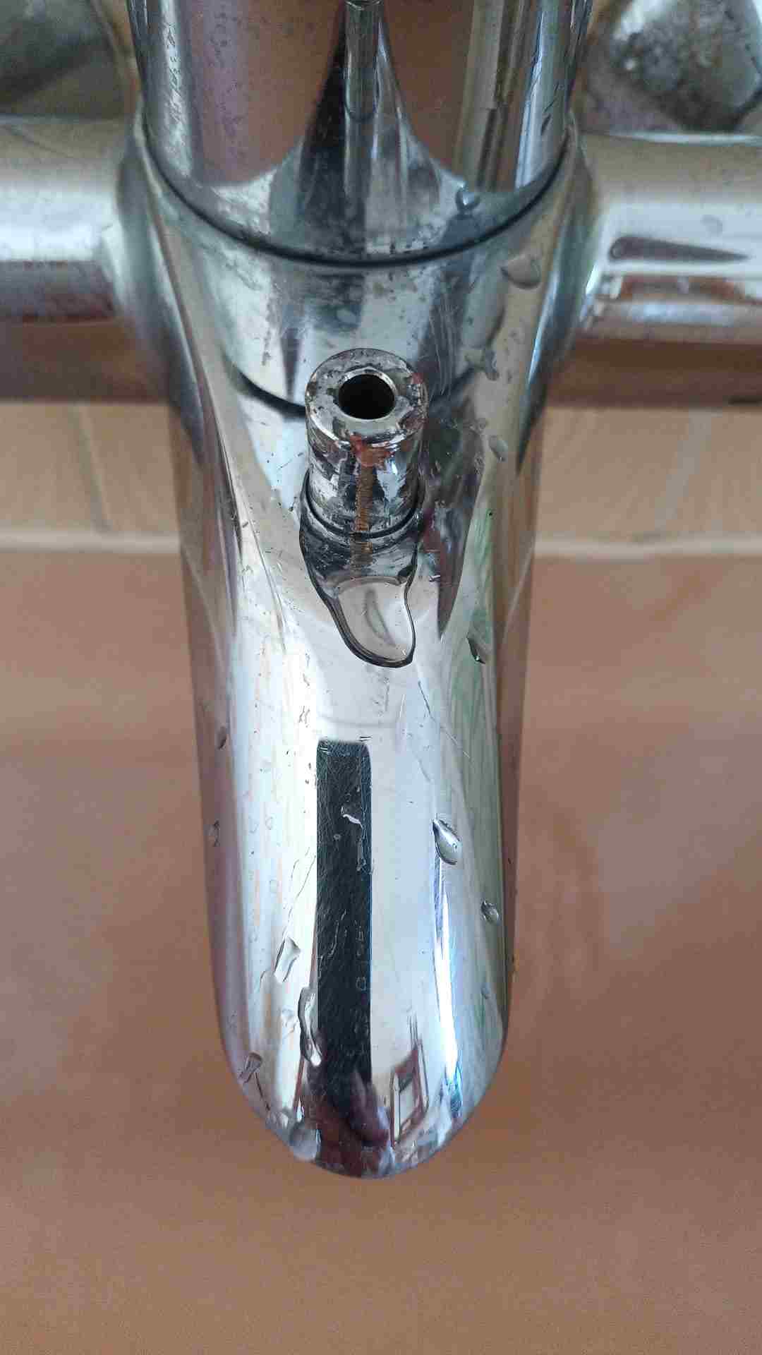

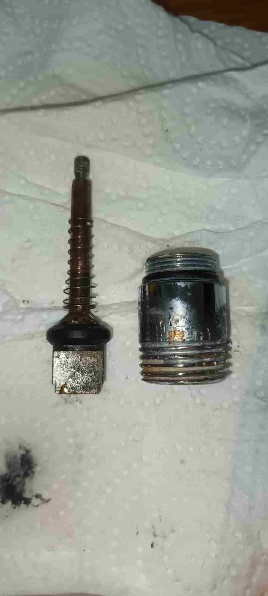

Grohe deviatore miscelatore vasca 33592
WhatsAppImage2025-10-21at17_36_38.thumb.jpeg.7ffa1d437611113102de07d7938514e6.jpegWhatsApppernodeldeviatore.thumb.jpeg.bba72e9f9f777118a817af7a45c303d3.jpegSalve, voglio sostituire il deviatore del miscelatore Grohe 33592 in quanto perde dalla parte superiore.
Smontato tutto l'insieme il sistema e' diverso da quanto riportato nelle istruzioni (allego foto).
Le istruzioni indicano il numero 65655 ma mi sembra completamente diverso da quello in foto.
Come posso risolvere? Il modello indicato e' adatto al montaggio?
Grazie a tutti.
9 ore fa, k6_po ha scritto:
riportato nelle istruzioni (allego foto
Non c'è la foto
Ti ringrazio ma ho risolto. Dovevo inserire bene la chiave esagonale, da 12mm, all'interno dell'orefizio per far si che svitassi tutto il deviatore.
Infatti svitavo solo la parte dove si collega il doccino.
P.S. allego la foto del deviatore 65655.
Parte del deviatore.jpeg
