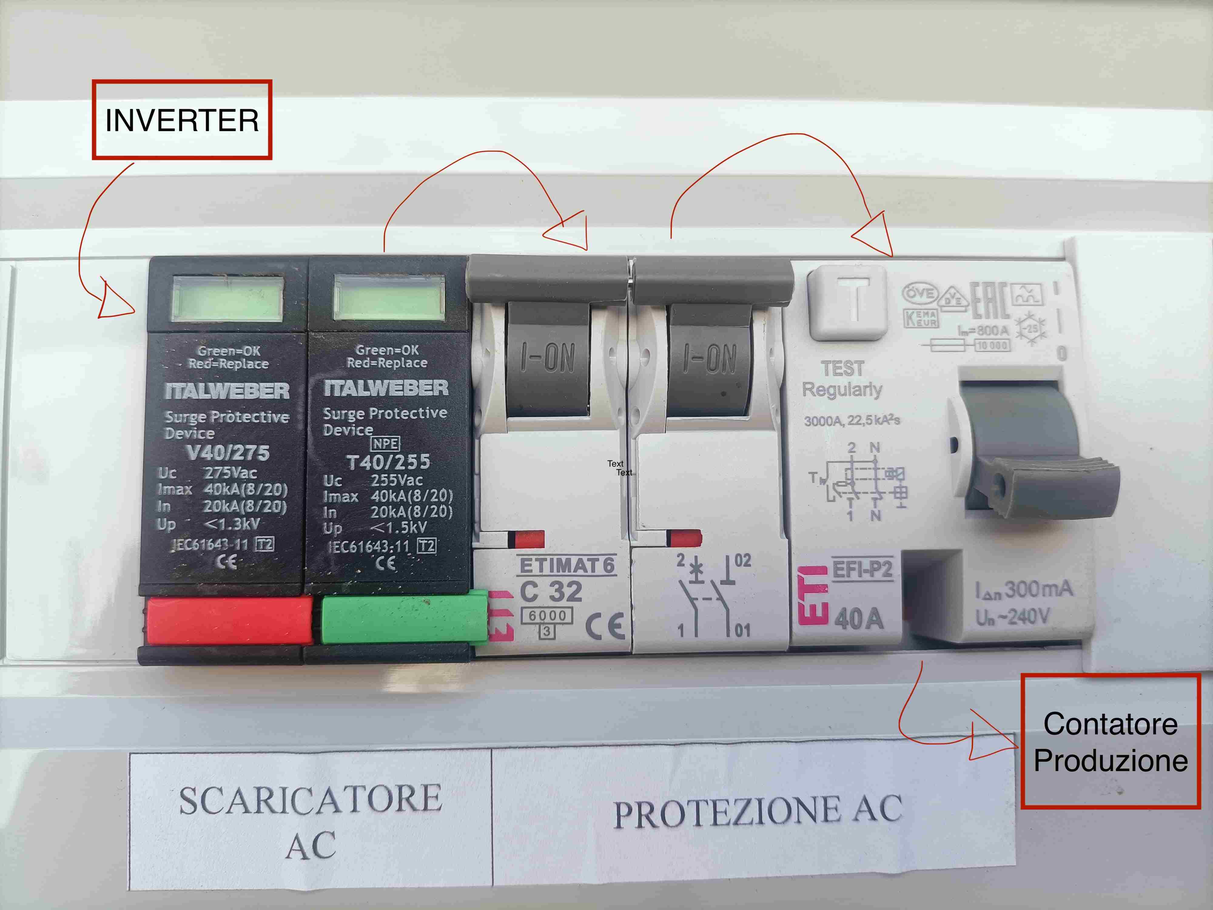

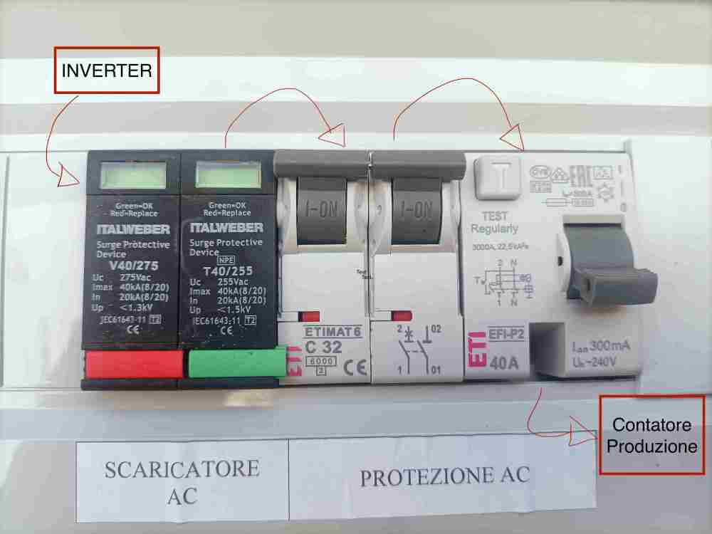

mrkrash Inserito: 22 ottobre 2025 Segnala Inserito: 22 ottobre 2025 Buongiorno, mi scuso se magari apro un topic già discusso ma ho cercato e magari la mia domanda è così banale che nessuno l'ha mai posta. Ho un problema con il differenziale dedicato all'inverter del fotovoltaico, quello che sta tra il contatore di e-distribuzione di produzione e l'inverter stesso. Il problema che riscontro è che non si arma. Ho contattato l'assistenza, la quale mi ha detto che con ogni probabilità, il differenziale si è guastato e che la garanzia sulle componenti elettriche è di un solo anno. Ho quindi comprato un differenziale identico a quello montato nel quadro, un ETI EFI-P2 (40A - 300mA) e in tutta sicurezza l'ho sostituito, senza ottenere però alcun risultato. Ho provato a testare il nuovo differenziale scollegando completamente il carico, ho proprio tolto i cavi. E nemmeno così si arma. La mia domanda è: possibile che il differenziale non si armi perché non ha un carico? Oppure non si armi perché la corrente che gli arriva ha qualcosa che non va? Ho pure provato a collegarlo banalmente con una prolunga alla rete di casa, ma non si arma nemmeno così. Grazie, Mario.
alex01rosso Inserita: 22 ottobre 2025 Segnala Inserita: 22 ottobre 2025 Secondo le leggi vigenti UN anno di garanzia vale solo per prodotti venduti da un'azienda ad un'altra azienda. (B2B). Per un consumatore gli anni di garanzia sono DUE per qualsiasi prodottp.
mrkrash Inserita: 22 ottobre 2025 Autore Segnala Inserita: 22 ottobre 2025 3 hours ago, alex01rosso said: Secondo le leggi vigenti UN anno di garanzia vale solo per prodotti venduti da un'azienda ad un'altra azienda. (B2B). Per un consumatore gli anni di garanzia sono DUE per qualsiasi prodottp. Sì, fatto notare. In ogni caso la fattura era di agosto 2023, quindi si è rotto giusto dopo la garanzia. Penso possa far poca pressione in tal senso.
reka Inserita: 23 ottobre 2025 Segnala Inserita: 23 ottobre 2025 ma se dici che anche uno nuovo non sta sù il problema sarà nell'impianto.
mrkrash Inserita: 23 ottobre 2025 Autore Segnala Inserita: 23 ottobre 2025 (modificato) Nella stessa linea c'è quello generale di casa, che ha sensibilità 0.03A, e non si stacca. Penso che se fosse l'impianto, sarei al buio da giorni. Ad ogni modo la mia domanda verte sul testare il differenziale prima di mandarlo indietro come guasto. La prova che ho fatto, che è generalmente valida per i differenziali da 25A, è staata quella di collegare l'ingresso del differenziale tramite una spina ad una presa, e il differenziale non sta su. | presa di casa da 16A | <---- prolunga di 50cm ---- > | ingresso differenziale (morsetti 2/N, sensibilità 0.3A) | uscita differenziale senza nulla Modificato: 23 ottobre 2025 da mrkrash
reka Inserita: 23 ottobre 2025 Segnala Inserita: 23 ottobre 2025 allora non ho capito bene la situazione, e comunque dell'impianto fa parte anche la dorsale del FV.
mrkrash Inserita: 23 ottobre 2025 Autore Segnala Inserita: 23 ottobre 2025 Cerco di spiegarmi meglio allegando una foto della parte del quadro interessata. L'uscita AC dell'inverter è collegata allo scaricatore e in serie al differenziale. L'uscita del differenziale è collegata al contatore di produzione e quest'ultimo all'impianto di casa. Ho quindi fatto queste prove con un differenziale nuovo ma identico a quello nella foto: scollegata fisicamente l'uscita del differenziale, così da isolare l'impianto di casa, sia con inverter acceso che spento; smontato il differenziale e collegato l'ingresso all'impianto di casa tramite una delle prese più vicine; Il risultato non cambia, ovvero il differenziale non si arma. Non si arma nemmeno smontato e senza nulla fisicamente collegato. L'unica prova che mi rimane da fare è comprare un nuovo differenziale, solo che non sono proprio a buon mercato.
piergius Inserita: 23 ottobre 2025 Segnala Inserita: 23 ottobre 2025 Il 22/10/2025 alle 12:46 , mrkrash ha scritto: comprato un differenziale identico a quello montato nel quadro, un ETI EFI-P2 (40A - 300mA) quello costa 27÷ 30€ e non è Selettivo quindi interviene con un brevissimo Ritardo . - Per quanto mi consta , il Fotovoltaico nei confronti dell' Impianto Elettrico è un Generatore, perciò tra esso e il Montante ci va messo un Differenziale da Idn0,3A [S] Selettivo, che ha un ritardo di Intervento superiore al Tipo A Immune e al Tipo F . Prezzi 100 ÷ 170€ . Marche note come Schneider, ABB, Siemens, Bticino, e simili . - 7 ore fa, mrkrash ha scritto: presa di casa da 16A | <---- prolunga di 50cm ---- > | ingresso differenziale (morsetti 2/N, sensibilità 0.3A) | uscita differenziale senza nulla Direi che, per alimentare il Circuito Elettronico, per questa prova la Rete vada attestata dal lato con i Morsetti Dispari (1) . . - Fai sapere gli sviluppi ! - Buona serata !
mrkrash Inserita: 29 ottobre 2025 Autore Segnala Inserita: 29 ottobre 2025 Intanto grazie per le risposte. @piergius sto valutando l'upgrade ma nel frattempo mi son fatto cambiare il differenziale che avevo acquistato. Nuovo ma già rotto. È bastato sostituirlo e tutto ha ripreso a funzionare. Grazie mille, Mario.
