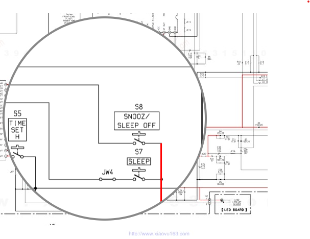

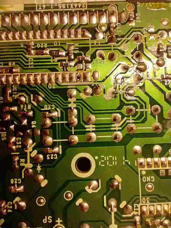

alpha45 Inserito: 22 ottobre 2025 Segnala Inserito: 22 ottobre 2025 (modificato) Salve, Dopo alcuni anni la mia radiosveglia ICF-C215 Sony ha un problema, si accende la radio automaticamente anche se lo switch 1 è in posizione Radio Off. Per cortesia qualcuno può indicarmi dove intervenire per tagliare l'input radio in modo che posso usarla solo come sveglia con buzzer? Ringrazio anticipatamente NB. ho a disposizione lo schema qui: Schema Modificato: 22 ottobre 2025 da alpha45
Riccardo Ottaviucci Inserita: 22 ottobre 2025 Segnala Inserita: 22 ottobre 2025 se abbassi il volume si sente lo stesso la Radio? Comunque proverei a verificare se il pulsante di accensione è in dispersione
alpha45 Inserita: 22 ottobre 2025 Autore Segnala Inserita: 22 ottobre 2025 (modificato) Grazie per la risposta, no se abbasso il volume non si sente + la radio, ma se tolgo il ponte JW4 non si dovrebbe disabilitare la radio (Sleep) perché quando partiva da sola anche premendo il tasto S8 non si spegneva !? Ciao Modificato: 22 ottobre 2025 da alpha45
Riccardo Ottaviucci Inserita: 23 ottobre 2025 Segnala Inserita: 23 ottobre 2025 provaci,ma dovrebbe esserci un altro consenso per l'accensione della radio
alpha45 Inserita: 23 ottobre 2025 Autore Segnala Inserita: 23 ottobre 2025 (modificato) Ho tagliato il ponticello jw4, ma dopo 5 min.é ripartita da sola.. E anche premendo sleepoff non si spegne. Qualche suggerimento? Grazie Modificato: 23 ottobre 2025 da alpha45
Riccardo Ottaviucci Inserita: 23 ottobre 2025 Segnala Inserita: 23 ottobre 2025 prova ad isolare il pin 16 del processore orologio
alpha45 Inserita: 23 ottobre 2025 Autore Segnala Inserita: 23 ottobre 2025 2 ore fa, Riccardo Ottaviucci ha scritto: prova ad isolare il pin 16 del processore orologio Ho isolato il piedino 16, ma ho lo stesso risultato!
alpha45 Inserita: 25 ottobre 2025 Autore Segnala Inserita: 25 ottobre 2025 Il 23/10/2025 alle 16:24 , Riccardo Ottaviucci ha scritto: prova ad isolare il pin 16 del processore orologio Altri suggerimenti? Grazie e buon fine settimana.
ALLUMY Inserita: 25 ottobre 2025 Segnala Inserita: 25 ottobre 2025 Si potrebbe interrompere il flusso del segnale radio, così se dovesse accendersi non senti nulla.
alpha45 Inserita: 25 ottobre 2025 Autore Segnala Inserita: 25 ottobre 2025 1 ora fa, ALLUMY ha scritto: Si potrebbe interrompere il flusso del segnale radio, così se dovesse accendersi non senti nulla. Se mi puoi dire dove intervenire ti ringrazio....
ALLUMY Inserita: 25 ottobre 2025 Segnala Inserita: 25 ottobre 2025 Sullo schema c'è un ponticello segnato JW1 (Jumper Wire 1), potresti provare a staccare quello e vedere se si sente ancora la radio FM. Dopodiché si potrebbe anche staccare la R5 e la R6, che fanno passare l'iF dell'FM e dell'AM. Se ancora senti del fruscio, puoi provare a lasciare il selettore SW2 in AM.
ALLUMY Inserita: 25 ottobre 2025 Segnala Inserita: 25 ottobre 2025 Ho un sospetto: riesci a verificare Q1? E' un transistor PNP che agisce sul volume.
alpha45 Inserita: 25 ottobre 2025 Autore Segnala Inserita: 25 ottobre 2025 (modificato) Grazie, Proverò a fare come dici, ma il volume si regola normalmente. Comunque ieri avevo provato ad isolare il pin 15 di IC1 e non cambiava nulla! Manca di controllare Q1! Modificato: 25 ottobre 2025 da alpha45
ALLUMY Inserita: 25 ottobre 2025 Segnala Inserita: 25 ottobre 2025 44 minuti fa, alpha45 ha scritto: avevo provato ad isolare il pin 15 di IC1 e non cambiava nulla! Sì ma è talmente vicino alle piste che un segnale IF può passare ugualmente per via capacitiva.
Riccardo Ottaviucci Inserita: 25 ottobre 2025 Segnala Inserita: 25 ottobre 2025 (modificato) 20 ore fa, alpha45 ha scritto: Comunque ieri avevo provato ad isolare il pin 15 di IC1 e non cambiava nulla! prova anche a togliere JC14 o 15 Modificato: 26 ottobre 2025 da Riccardo Ottaviucci
ALLUMY Inserita: 25 ottobre 2025 Segnala Inserita: 25 ottobre 2025 (modificato) 3 ore fa, ALLUMY ha scritto: Sullo schema c'è un ponticello segnato JW1 (Jumper Wire 1), potresti provare a staccare quello e vedere se si sente ancora la radio FM. Guardando meglio lo schema pratico di montaggio, mi sono accorto che il JW1 altro non è che una connessione per il filo di antenna, quindi non so se basta staccare fisicamente il filo di antenna. Meglio una soluzione più drastica, cioè staccare il filtro BPF1 e, non contenti, "chiudere" a massa il pin di ingresso 13 di IC1 (FM RF IN) tramite un condensatore a disco da 1nF. Così non dovrebbe entrare più nulla nel sintonizzatore. Proviamo così, facci sapere. Ciao! Modificato: 25 ottobre 2025 da ALLUMY
Riccardo Ottaviucci Inserita: 26 ottobre 2025 Segnala Inserita: 26 ottobre 2025 11 ore fa, ALLUMY ha scritto: Così non dovrebbe entrare più nulla nel sintonizzatore non credo sia sufficiente,una stazione locale molto forte in FM entrerebbe lo stesso e poi il fruscio solo col volume a zero si toglierebbe,ma così anche la soneria verrebbe tacitata. Occorre trovare un modo più tecnico per inibire la radio,certo che con un circuito integrato che da solo svolge tutte le funzioni non è facile intervenire
ALLUMY Inserita: 26 ottobre 2025 Segnala Inserita: 26 ottobre 2025 (modificato) 5 ore fa, Riccardo Ottaviucci ha scritto: una stazione locale molto forte in FM entrerebbe lo stesso In questo caso basterebbe non sintonizzarla. Per il fruscio invece ho qualche dubbio anch'io, pertanto attendo gli esiti. Secondo me, da quel che ho capito dagli schemi, è il transistor Q1 che fa scherzi, ma può darsi che mi sbaglio 😉 Modificato: 26 ottobre 2025 da ALLUMY
Riccardo Ottaviucci Inserita: 26 ottobre 2025 Segnala Inserita: 26 ottobre 2025 basterebbe raffreddarlo quando fa il difetto
alpha45 Inserita: 27 ottobre 2025 Autore Segnala Inserita: 27 ottobre 2025 (modificato) Grazie, il Q1 sembra buono, anche raffreddandolo non cambia, però ho notato che mettendo il commutatore in posizione 3 e 4, premendo il pulsante S7 (sleep) e S8 (sleep-off) la radio si accende e spegne normalmente. Magari può aiutare !! Modificato: 27 ottobre 2025 da alpha45
ALLUMY Inserita: 27 ottobre 2025 Segnala Inserita: 27 ottobre 2025 2 ore fa, alpha45 ha scritto: il Q1 sembra buono Secondo me invece è lui a fare gli scherzi: è l'unico componente che taccia la radio, anzi dallo schema elettrico mi vien da pensare che la radio è sempre attiva (almeno quando attivi la sveglia) e il transistor mette o toglie tensione al potenziometro del volume. Devi provarlo quando fa il difetto, ti basta misurare la tensione sulla base e sul collettore, se si attiva la radio ma non hai una VBE di circa -0,7V su quel transistor... è lui! Tra l'altro, vedo una cosa un po' strana: quando il cursore del pot del volume è a GND, mette a GND anche il collettore del transistor! 🙄 Vabbè che la tensione in gioco è di soli 1.3V e probabilmente hanno sfruttato il fatto che con la bassissima corrente di base la VCE non sarà mai di 0V, ma alla lunga... chissà! Vediamo se queste mie teorie trovano un avvallo. 2 ore fa, alpha45 ha scritto: premendo il pulsante S7 (sleep) e S8 (sleep-off) la radio si accende e spegne normalmente. Per me l'IC che gestisce l'orologio ed il display non ha niente. Dò anche per scontato che il selettore principale sia a posto, ma controllalo meglio se puoi (col tester verifica se c'è perfetta continuità e isolamento alle varie posizioni). PS: ma le altre prove (di staccare i componenti indicati alcuni giorni fa) le hai fatte?
Riccardo Ottaviucci Inserita: 27 ottobre 2025 Segnala Inserita: 27 ottobre 2025 una spruzzatina al commutatore la darei
alpha45 Inserita: 28 ottobre 2025 Autore Segnala Inserita: 28 ottobre 2025 16 ore fa, ALLUMY ha scritto: Secondo me invece è lui a fare gli scherzi: è l'unico componente che taccia la radio, anzi dallo schema elettrico mi vien da pensare che la radio è sempre attiva (almeno quando attivi la sveglia) e il transistor mette o toglie tensione al potenziometro del volume. Devi provarlo quando fa il difetto, ti basta misurare la tensione sulla base e sul collettore, se si attiva la radio ma non hai una VBE di circa -0,7V su quel transistor... è lui! 🙄 Ho provato il Q1 in tensione con comune del tester su base e emitter, misuro - 0.65V, e base - collettore -1.3V La batteria da 9V può influire?
ALLUMY Inserita: 28 ottobre 2025 Segnala Inserita: 28 ottobre 2025 (modificato) Queste misure le hai fatte con e senza il difetto? Riesci a misurare anche la Vce? Mi raccomando, con e senza il difetto , altrimenti non ne usciamo. Se in queste due situazioni rilevi valori comunque normali allora non ti resta che tentare con le amputazioni che ti ho detto giorni fa. Ah, dimenticavo, la batteria secondo me non c'entra. Ma giusto per toglierci il dubbio, ti basta provare con una nuova e con una scarica. Modificato: 28 ottobre 2025 da ALLUMY
alpha45 Inserita: 28 ottobre 2025 Autore Segnala Inserita: 28 ottobre 2025 Ho smontato il selettore e l'ho lavato, rimontato e per adesso funziona normalmente, se dovesse ripresentarsi il problema la sostituirò Grazie a tutti per gli interventi
