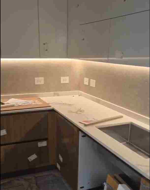

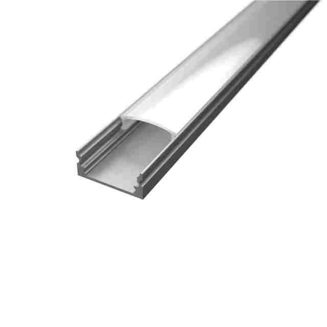

Alexande82 Inserito: 23 ottobre 2025 Segnala Inserito: 23 ottobre 2025 Ciao a tutti, volevo montare in cucina sotto i pensili,una striscia led da 5 metri. ora mi e venuto un dubbio ,volevo mettere le barre di allumino per mettere la strisca led all,interno, essendo in cucina ci puo essere umidita potrebbe funzionare mettere una striscia ip 20 ,la barra protegerebbe dall;umidita?, o dovrei mettere una striscia che sia ip 54 pero non se se si possa mettere un ip 54 dentro le barre di alluminio mi potreste consigliare quale sia la migliore soluzione . grazie mille.
Alexande82 Inserita: 23 ottobre 2025 Autore Segnala Inserita: 23 ottobre 2025 Il profilo di allumino per la striscia led e come questo
CrasHBoneS Inserita: 7 novembre 2025 Segnala Inserita: 7 novembre 2025 (modificato) io ho usato quello stesso profilo con questa striscia a led [https://store.ledpro.it/prodotti-led/strisce-led/strisce-pro-led/striscia-led-2835-pro-24v-5-metri-75w-smd2835-samsung-144-led-m-bianco-naturale-4000k.html], installata distante 5mm dal rivestimento della cucina e fissata sotto ai pensili ogni 60 cm. circa, ma serve comunque del buon biadesivo [3M] perchè il profilo comunque tende a fare un po' di "pancia" mano mano che ci si allontana dalle clips di fissaggio. Modificato: 7 novembre 2025 da CrasHBoneS
