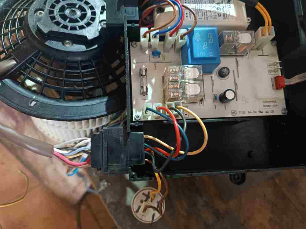

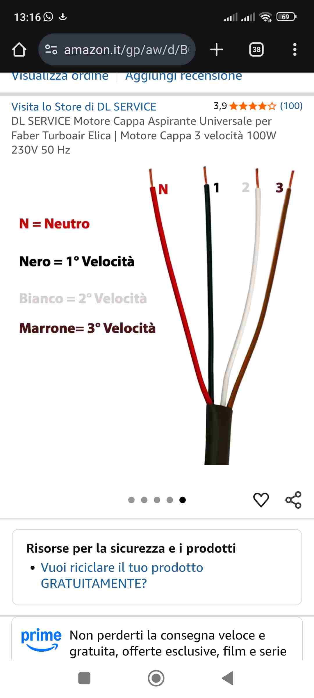

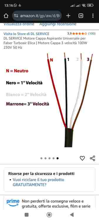

Antonio Impieri Inserito: 24 ottobre 2025 Segnala Inserito: 24 ottobre 2025 Salve a tutti, avrei bisogno del vostro aiuto. Il motore della mia calla è arrivato a fine vite e ne ho acquistato uno nuovo, universale. In che modot andranno effettuati i nuovi collegamenti? Nella seconda immagina c'è il collegamento per il nuovo motore. La vecchia cappa era equipaggiata con un motore fime s80 35 anp. Grazie per l'aiuto.
ALLUMY Inserita: 24 ottobre 2025 Segnala Inserita: 24 ottobre 2025 (modificato) Io inizierei ad individuare il neutro sulla scheda, poi gli altri tre collegamenti si possono trovare di seguito, non dovrebbero esserci problemi di danni. Magari aiutati seguendo le piste sotto la scheda, almeno per individuare il neutro. Ma il vecchio motore è completamente morto? Hai provato a misurare gli ohm degli avvolgimenti? Modificato: 24 ottobre 2025 da ALLUMY
causicurti Inserita: 24 ottobre 2025 Segnala Inserita: 24 ottobre 2025 ma perchè non lo hai preso uguale se è in commercio? oppure uno simile che ce ne sono.
Stefano Dalmo Inserita: 24 ottobre 2025 Segnala Inserita: 24 ottobre 2025 Stacca il connettore del motore dal connettore che esce dalla scheda , prendi il tester per misurare la tensione e cerchiamo di trovare il filo comune alle tre velocità , Metti un puntale nel connettore del filo blu , poi imposta la prima velocità e vedi dove misuri la 220 inserendo il secondo puntale nei connettori seguenti . . cosi a seguire cambiando la velocità . Te le segni e le confronti con il nuovo . Non collegare il ventilatore finché non te lo dico . Si rischia di bruciare in un attimo -
Antonio Impieri Inserita: 26 ottobre 2025 Autore Segnala Inserita: 26 ottobre 2025 Buongiorno, va bene. Vi aggiorno appena eseguo il tutto. Grazie
Antonio Impieri Inserita: 28 ottobre 2025 Autore Segnala Inserita: 28 ottobre 2025 Buongiorno, ho effettuato le misurazioni. BLU-GIALLO prima velocità BLU-ROSSO seconda BLU-NERO terza. Il blu dovrebbe essere il comune, è sotto fusibile oltretutto.
Stefano Dalmo Inserita: 28 ottobre 2025 Segnala Inserita: 28 ottobre 2025 Allora , stacca i faston dalla scheda e colleghi i cavi del nuovo Ventilatore. rosso al posto del blu (Comune ) Nero Al posto del giallo ( 1 velocità) bianco Al posto del rosso (2 velocità) marrone Al posto del nero (3 velocità ) spero sia chiaro . Puoi anche tagliare i cavi collegati alla scheda dal connettore e mettere una morsettiera mammut su cui collegare i cavi , così mantieni i faston sulla scheda
Antonio Impieri Inserita: 28 ottobre 2025 Autore Segnala Inserita: 28 ottobre 2025 5 ore fa, Stefano Dalmo ha scritto: Allora , stacca i faston dalla scheda e colleghi i cavi del nuovo Ventilatore. rosso al posto del blu (Comune ) Nero Al posto del giallo ( 1 velocità) bianco Al posto del rosso (2 velocità) marrone Al posto del nero (3 velocità ) spero sia chiaro . Puoi anche tagliare i cavi collegati alla scheda dal connettore e mettere una morsettiera mammut su cui collegare i cavi , così mantieni i faston sulla scheda Ok grazie mille. Il condensatore lo lascio o lo rimuovo? Il nuovo motore ha 100W di potenza mentre quello di prima 175w
Stefano Dalmo Inserita: 28 ottobre 2025 Segnala Inserita: 28 ottobre 2025 Questo motore non ha condensatore .
Antonio Impieri Inserita: 28 ottobre 2025 Autore Segnala Inserita: 28 ottobre 2025 10 minuti fa, Stefano Dalmo ha scritto: Questo motore non ha condensatore . ok grazie mille dell'aiuto.
