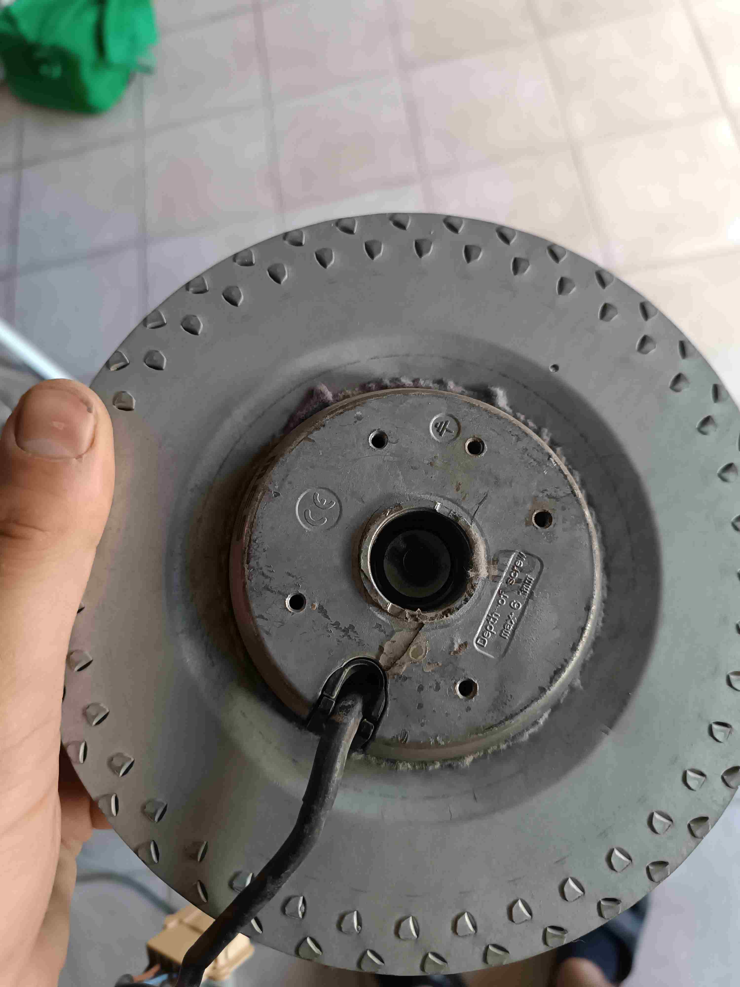

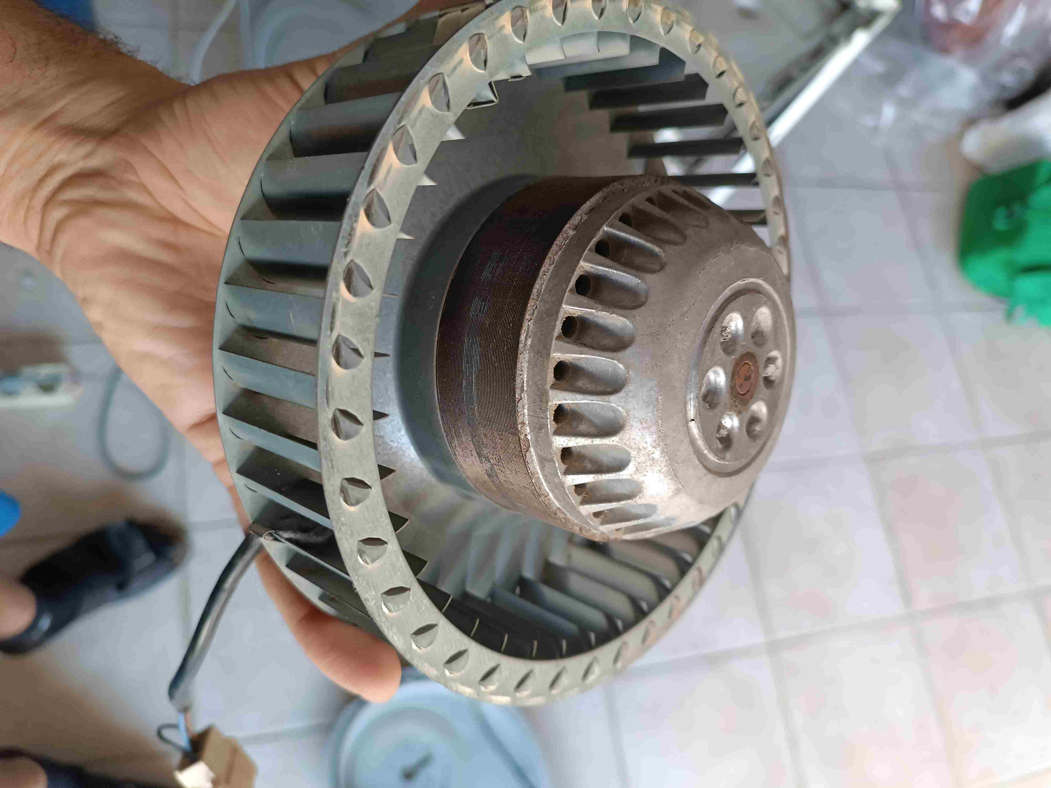

DarioRFI Inserito: 24 ottobre 2025 Segnala Inserito: 24 ottobre 2025 Buongiorno, ho un problema con questa asciugatrice a.pompa di calore Sostanzialmente i cicli terminano subito con un e60 In diagnosi vedo che il motore funziona,la ventola raffreddamento compressore funziona,pompa di svuotamento condensa funziona, compressore funziona e il gas c'è..l'unica cosa che non funziona è la ventola di circolazione aria.. è uscito un e67 Ora.. muovendola da dietro sembra libera ma non parte Secondo voi mi devo soffermare qui oppure devo ripartire da capo?
michpao Inserita: 24 ottobre 2025 Segnala Inserita: 24 ottobre 2025 1 ora fa, DarioRFI ha scritto: l'unica cosa che non funziona è la ventola di circolazione aria.. è uscito un e67 È questo il problema, la ventola deve funzionare altrimenti surriscalda e compare l’errore e6x. Prova a vedere se arriva tensione alla ventola.
Ganimede77 Inserita: 24 ottobre 2025 Segnala Inserita: 24 ottobre 2025 2 ore fa, DarioRFI ha scritto: l'unica cosa che non funziona è la ventola di circolazione aria.. è uscito un e67 Il codice corrisponde alla perfezione, dal manuale di servizio delle asciugatrici a pdc Electrolux:
DarioRFI Inserita: 25 ottobre 2025 Autore Segnala Inserita: 25 ottobre 2025 Si,al connettore arriva la 230v
Stefano Dalmo Inserita: 25 ottobre 2025 Segnala Inserita: 25 ottobre 2025 Posta una foto del ventilatore
DarioRFI Inserita: 25 ottobre 2025 Autore Segnala Inserita: 25 ottobre 2025 http://<a href="https://ibb.co/qtwvM6f"><img src="https://i.ibb.co/635kRQx/IMG-20251025-120555.jpg" alt="IMG-20251025-120555" border="0"></a> <a href="https://ibb.co/RkrfStNC"><img src="https://i.ibb.co/W48Z370c/IMG-20251025-120547.jpg" alt="IMG-20251025-120547" border="0"></a>
michpao Inserita: 25 ottobre 2025 Segnala Inserita: 25 ottobre 2025 (modificato) Alimentala con 230V e se non va sostituiscila! Modificato: 25 ottobre 2025 da michpao Rimuovere, per errore é doppione
michpao Inserita: 25 ottobre 2025 Segnala Inserita: 25 ottobre 2025 (modificato) 2 ore fa, DarioRFI ha scritto: al connettore arriva la 230v Scollegala, la alimenti con la tensione di rete (230V) e se non va sostituiscila! Modificato: 25 ottobre 2025 da michpao
DarioRFI Inserita: 26 ottobre 2025 Autore Segnala Inserita: 26 ottobre 2025 Ma secondo voi è possibile farlo rigenerare o è necessario acquistarlo nuovo?
Stefano Dalmo Inserita: 26 ottobre 2025 Segnala Inserita: 26 ottobre 2025 Va acquistato e sostituito .
Ganimede77 Inserita: 26 ottobre 2025 Segnala Inserita: 26 ottobre 2025 17 ore fa, DarioRFI ha scritto: Ma secondo voi è possibile farlo rigenerare o è necessario acquistarlo nuovo? Se il ricambio è disponibile, vai di ricambio nuovo.
Nik-nak Inserita: 27 ottobre 2025 Segnala Inserita: 27 ottobre 2025 Prima di cambiare il motore, hai controllato il condensatore di spunto?
DarioRFI Inserita: 4 novembre 2025 Autore Segnala Inserita: 4 novembre 2025 Ok,il ventilatore l'ho sostituito; ora funziona tutto e anche in diagnosi non esce più niente. Ora volevo provare a fargli una pulizia profonda..che voi sappiate è possibile aprire Lo scambiatore di calore per lavarlo bene?visto che mi sembra parecchio intasato .Che temperatura di calore raggiungono le asciugatrici a Pdc? Grazie
michpao Inserita: 4 novembre 2025 Segnala Inserita: 4 novembre 2025 2 ore fa, DarioRFI ha scritto: volevo provare a fargli una pulizia profonda..che voi sappiate è possibile aprire Lo scambiatore di calore per lavarlo bene? Questo è quello che ti aspetta e poi va rimontata
DarioRFI Inserita: 6 novembre 2025 Autore Segnala Inserita: 6 novembre 2025 Smontata tutta ,lavato scambiatore di calore e tutto il resto,poi rimontata ora è in test.. Alla fine non è andato a buon fine secondo me perché: - ho messo un asciugamano inzuppato con programma normale -il tempo decresceva ad un certo punto rapidamente fino ad arrivare all'accensione della spia asciugatura pronto stiro,dopo qualche minuto si è accesa quella di asciugatura leggera (intanto l'asciugatura continuava)fino ad arrivare a 5 minuti: - è rimasta più di mezz'ora,poi l'ho fermata io e l'asciugamano era perfettamente asciutto ; perché non ha finito Per il resto sembri che funzioni tutto
