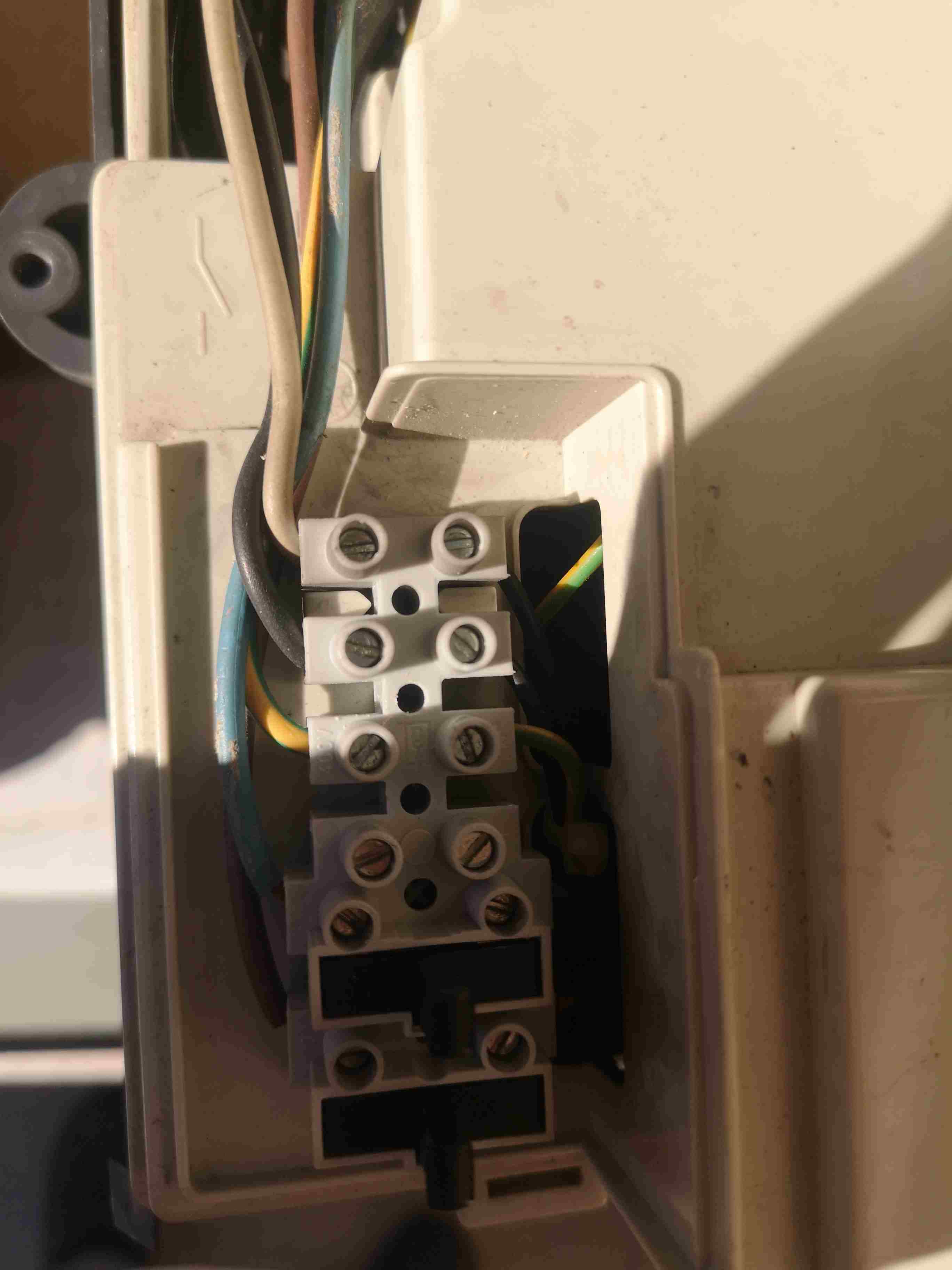

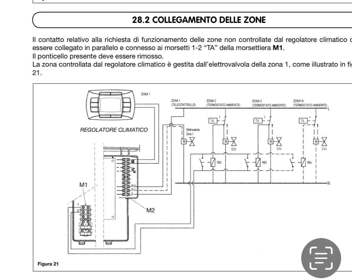

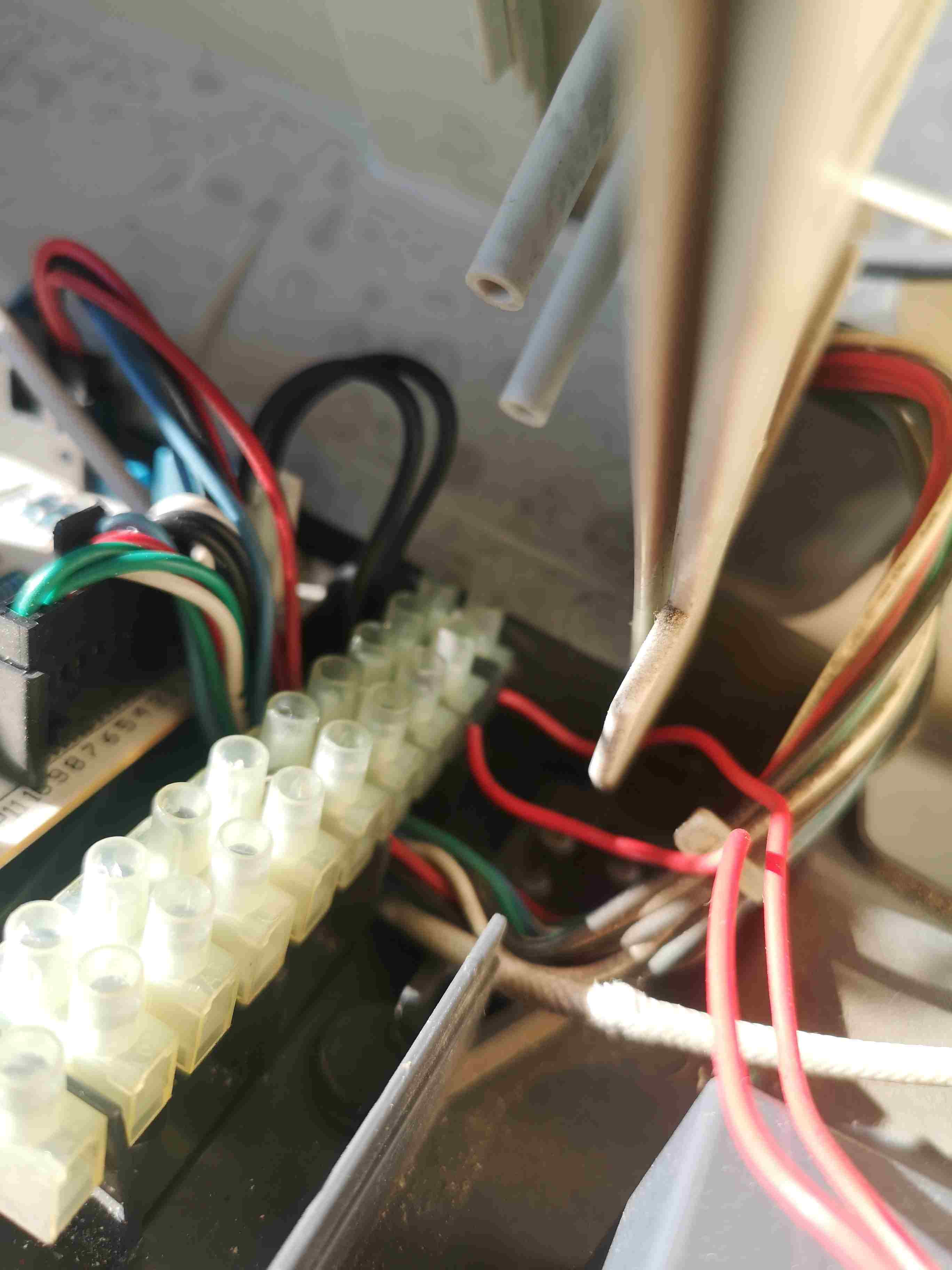

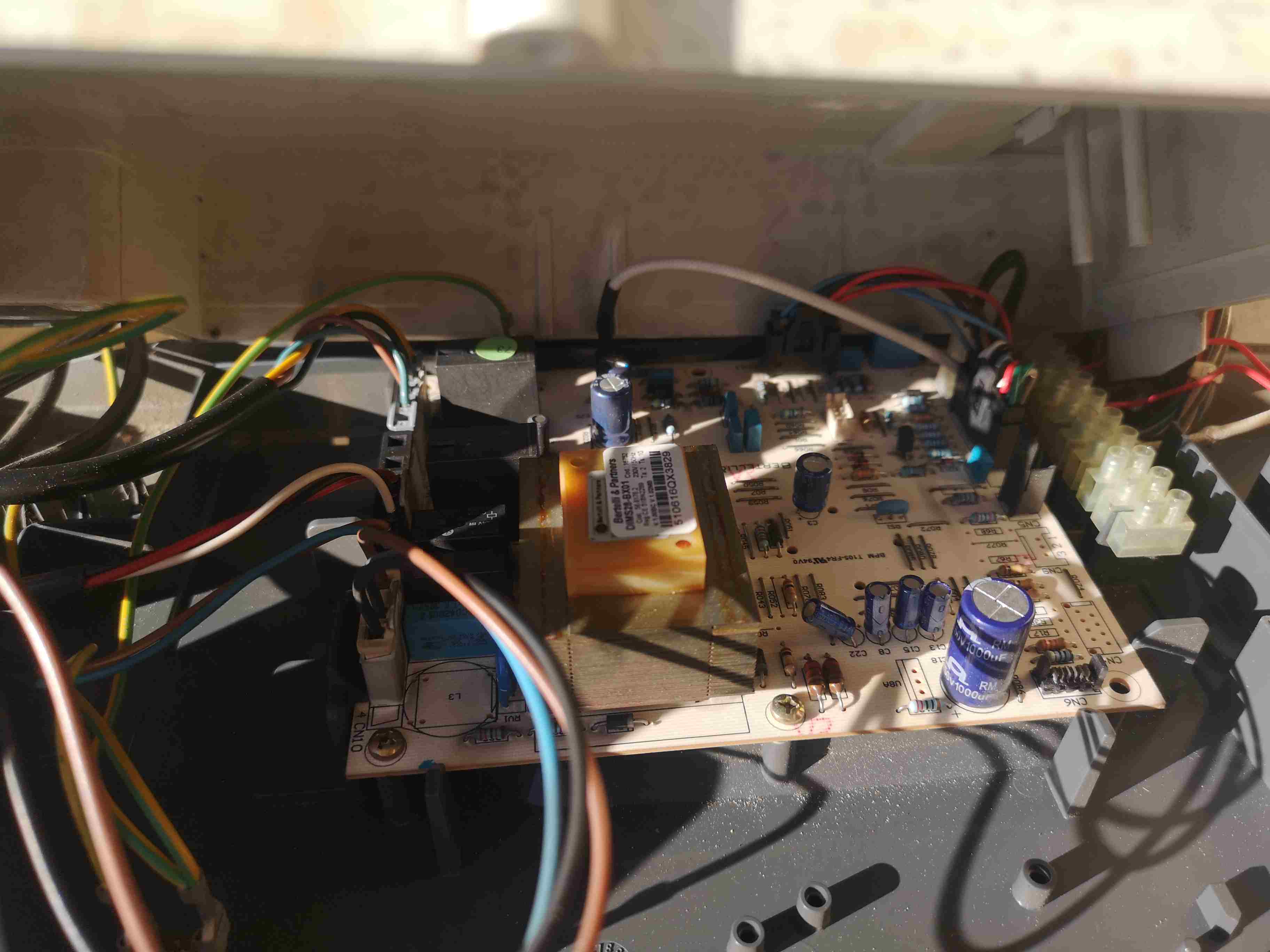

Fabercoupe Inserito: 24 ottobre 2025 Segnala Inserito: 24 ottobre 2025 Buongiorno a tutti, Ho una caldaia Baxi Luna 3 e vorrei comandarla con un termostato BTicino smarther. Ho già fatto installare il cronotermostato originale sulla caldaia e settato i valori AMBON e MODUL su 0 e installato al posto in casa il BTicino smarther. Tramite l'app control ho configurato accensione e spegnimento della caldaia ma probabilmente mi manca qualche passaggio da impostare sul vecchio termostato. La caldaia si accende ma, una volta raggiunta la temperatura, non si spegne e continua a funzionare. Il termostato baxi l'ho impostato su acqua sanitaria e riscaldamento. Non capisco dove sia il problema. Attendo i vostri consigli. grazie
Stefano Dalmo Inserita: 24 ottobre 2025 Segnala Inserita: 24 ottobre 2025 Come hai fatto i collegamenti in caldaia ?
Stefano Dalmo Inserita: 24 ottobre 2025 Segnala Inserita: 24 ottobre 2025 lo schema è questo , su M2 rimani il Regolatore Climatico della caldaia e su M1 ci colleghi il contatto pulito dello smarther Ticino , invece di quello delle motorizzate di zona .
Fabercoupe Inserita: 24 ottobre 2025 Autore Segnala Inserita: 24 ottobre 2025 34 minuti fa, Stefano Dalmo ha scritto: Come hai fatto i collegamenti in caldaia ? i collegamenti li ha fatti il tecnico della caldaia. mi ha detto che era un lavoro di routine! Non saprei dirti con precisione quello che ha fatto
Fabercoupe Inserita: 24 ottobre 2025 Autore Segnala Inserita: 24 ottobre 2025 5 ore fa, Stefano Dalmo ha scritto: Come hai fatto i collegamenti in caldaia ? ad esempio adesso i caloriferi sono spenti, anche se era programmata l'accensione per le ore 17.00. Controllando sull'app Control, risultano accesi e con spegnimento alle ore 21.00
Stefano Dalmo Inserita: 24 ottobre 2025 Segnala Inserita: 24 ottobre 2025 Se non sai come ha fatto i collegamenti , richiamalo e fagli vede che non funziona .
Fabercoupe Inserita: 25 ottobre 2025 Autore Segnala Inserita: 25 ottobre 2025 Sai dirmi come va impostato il cronotermostato originale??
Fabercoupe Inserita: 26 ottobre 2025 Autore Segnala Inserita: 26 ottobre 2025 La parte che mi manca é l impostazione a display del termostato...vorrei capire quale funzione devo selezionare.
Stefano Dalmo Inserita: 26 ottobre 2025 Segnala Inserita: 26 ottobre 2025 Ma i parametri che ti ho postato , li hai impostati ? e i collegamenti su M1 e M 2 li hai verificati ? il comando esterno non deve funzionare come termostato ambiente , ma solo regolare la temperatura dell’acqua
Stefano Dalmo Inserita: 26 ottobre 2025 Segnala Inserita: 26 ottobre 2025 Parametro F 10 impostare a 02 e Ambon e modul 0 0
Fabercoupe Inserita: 26 ottobre 2025 Autore Segnala Inserita: 26 ottobre 2025 2 ore fa, Stefano Dalmo ha scritto: Ma i parametri che ti ho postato , li hai impostati ? e i collegamenti su M1 e M 2 li hai verificati ? il comando esterno non deve funzionare come termostato ambiente , ma solo regolare la temperatura dell’acqua Quindi lo devo impostare in sola acqua sanitaria??
Stefano Dalmo Inserita: 26 ottobre 2025 Segnala Inserita: 26 ottobre 2025 Visto che tu non rispondi alle mie domande e non metti nessuna foto dei collegamenti presenti nei vari punti che ti ho detto . Visto che ho fatto ore a spulciare manuali e foto per darti quanto più materiale possibile per aiutarti , io faccio lo stesso e non rispondo più . buona domenica .
Fabercoupe Inserita: 26 ottobre 2025 Autore Segnala Inserita: 26 ottobre 2025 2 ore fa, Stefano Dalmo ha scritto: Ma i parametri che ti ho postato , li hai impostati ? e i collegamenti su M1 e M 2 li hai verificati ? il comando esterno non deve funzionare come termostato ambiente , ma solo regolare la temperatura dell’acqua Quindi lo devo impostare in sola acqua sanitaria?? Stavo verificando i collegamenti e non avevoaancora aperto la caldaia I due fili rossi sono quelli del regolatore originale e sono sul morsetto corretto
Fabercoupe Inserita: 26 ottobre 2025 Autore Segnala Inserita: 26 ottobre 2025 Questo é il resto del collegamenti. Il fili che arrivano dal termostato interno sono grigio e nero
Fabercoupe Inserita: 26 ottobre 2025 Autore Segnala Inserita: 26 ottobre 2025 2 ore fa, Stefano Dalmo ha scritto: Ma i parametri che ti ho postato , li hai impostati ? e i collegamenti su M1 e M 2 li hai verificati ? il comando esterno non deve funzionare come termostato ambiente , ma solo regolare la temperatura dell’acqua Quindi lo devo impostare in sola acqua sanitaria?? Stavo verificando i collegamenti e non avevoaancora aperto la caldaia I due fili rossi sono quelli del regolatore originale e sono sul morsetto corretto
Fabercoupe Inserita: 26 ottobre 2025 Autore Segnala Inserita: 26 ottobre 2025 3 ore fa, Stefano Dalmo ha scritto: Ambon è moduli sono corretti. Non trovo F10
Fabercoupe Inserita: 27 ottobre 2025 Autore Segnala Inserita: 27 ottobre 2025 Problema risolto! grazie per la consulenza
Stefano Dalmo Inserita: 27 ottobre 2025 Segnala Inserita: 27 ottobre 2025 Grazie per l’aggiornamento . magari se fai un riassunto potrà servire ad altri in seguito .
Fabercoupe Inserita: 27 ottobre 2025 Autore Segnala Inserita: 27 ottobre 2025 tutti i valori e i collegamenti erano corretti, come da guide che mi hai inviato. L'unico parametro non corretto era F10 che era impostato su 00. Il problema nasceva dalla lettura non precisa del termostato bticino che rileva in casa 21.5 gradi e quindi, avendo io impostato l'accensione automatica sui 19 gradi, non faceva partire la caldaia. Momentaneamente ho impostato manualmente il valore "true temperature" e modificato il programma di accensione della caldaia a 22 gradi. ora si accende correttamente e si spegne all'orario previsto o in caso di raggiungimento della temperatura ideale. Nei prossimi giorni, utilizzando un termometro d'ambiente, rileverò la temperatura in casa con l'impianto spento e modificherò l'impostazione "true temperature" del bticino...cosi facendo dovrei avere una lettura quanto più veritiera. Sul termostato originale della caldai ho lasciato acceso sia la modalità acqua sanitaria che la funzione riscaldamento, quest'ultimo in modalità manuale.
