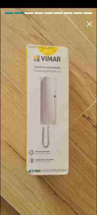

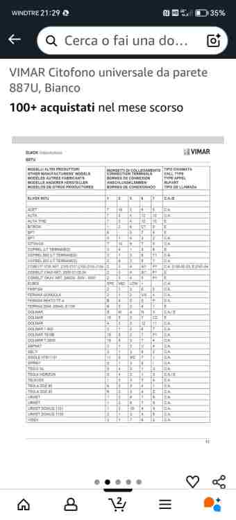

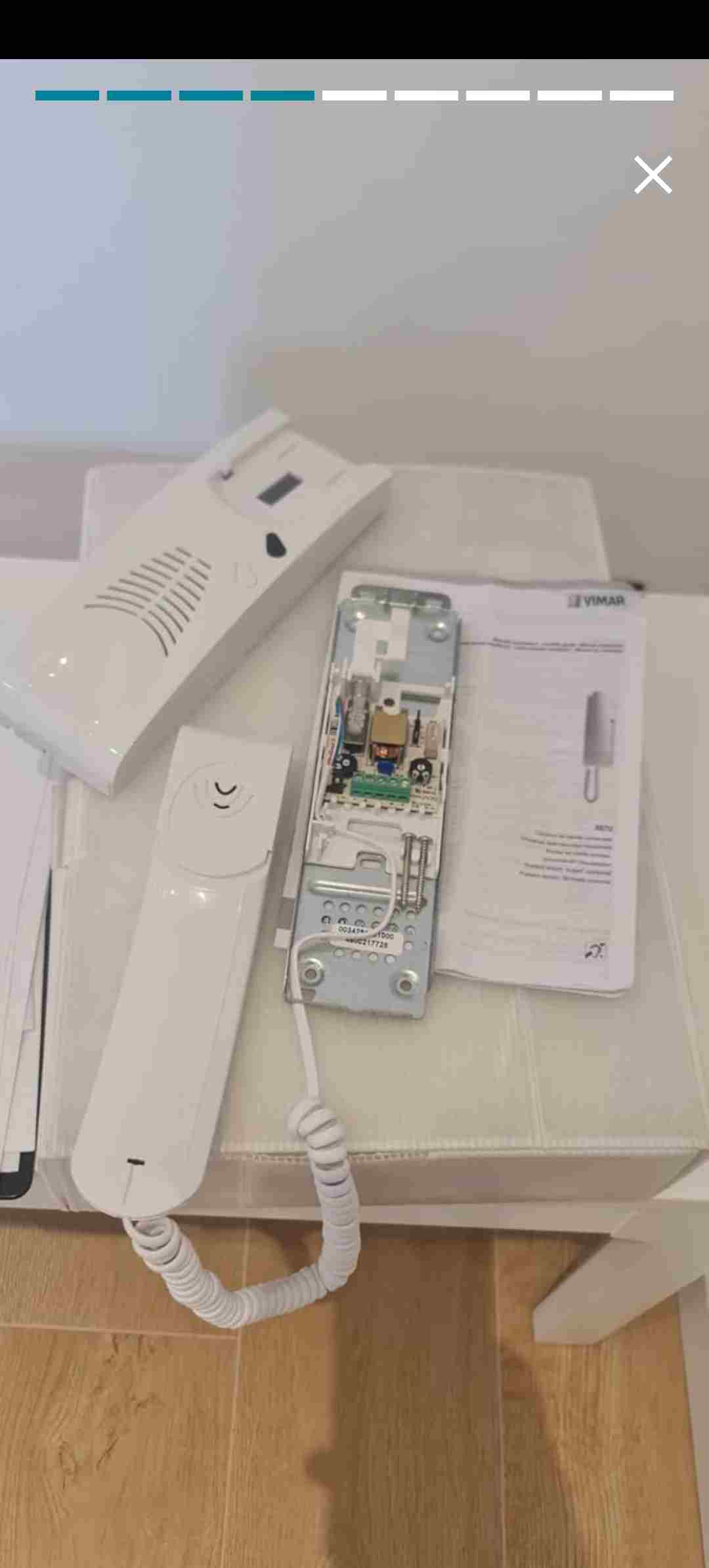

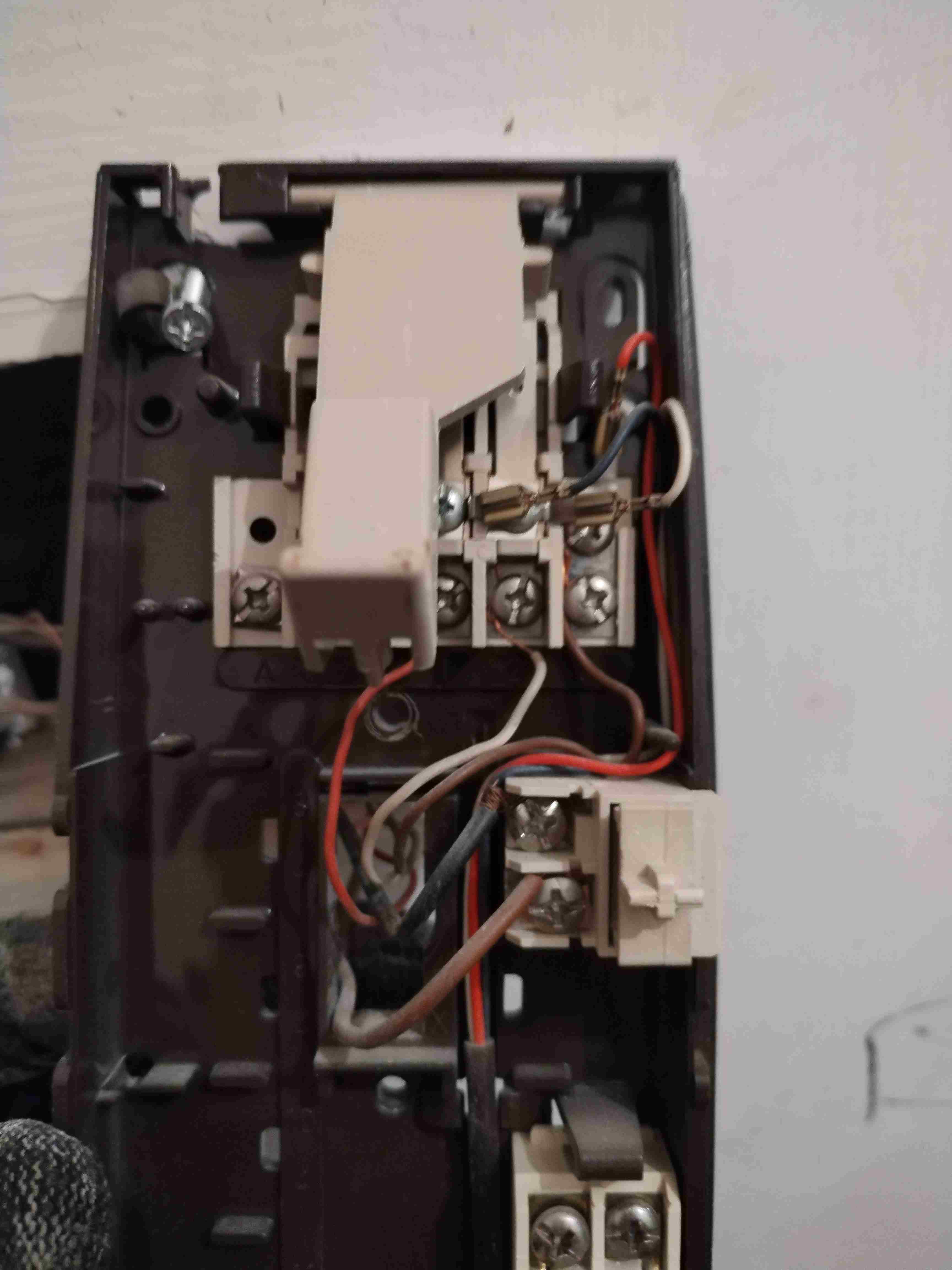

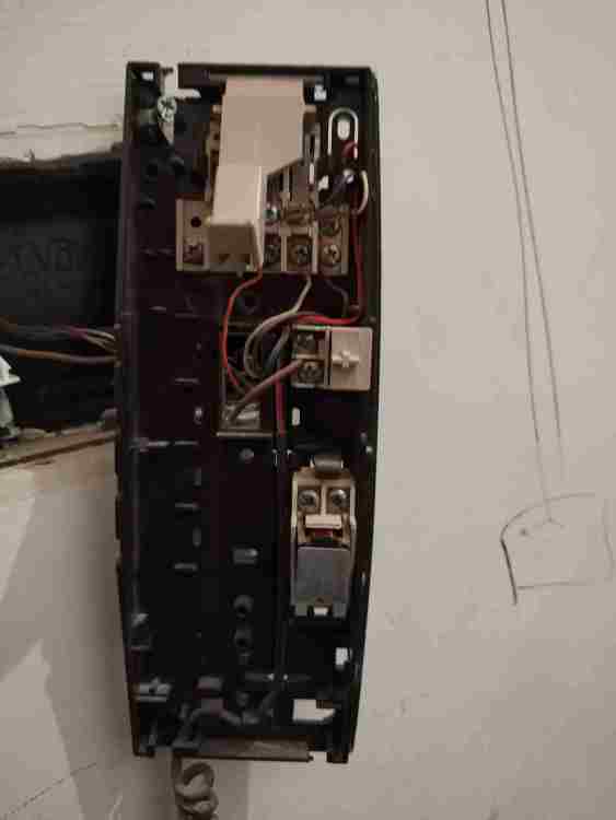

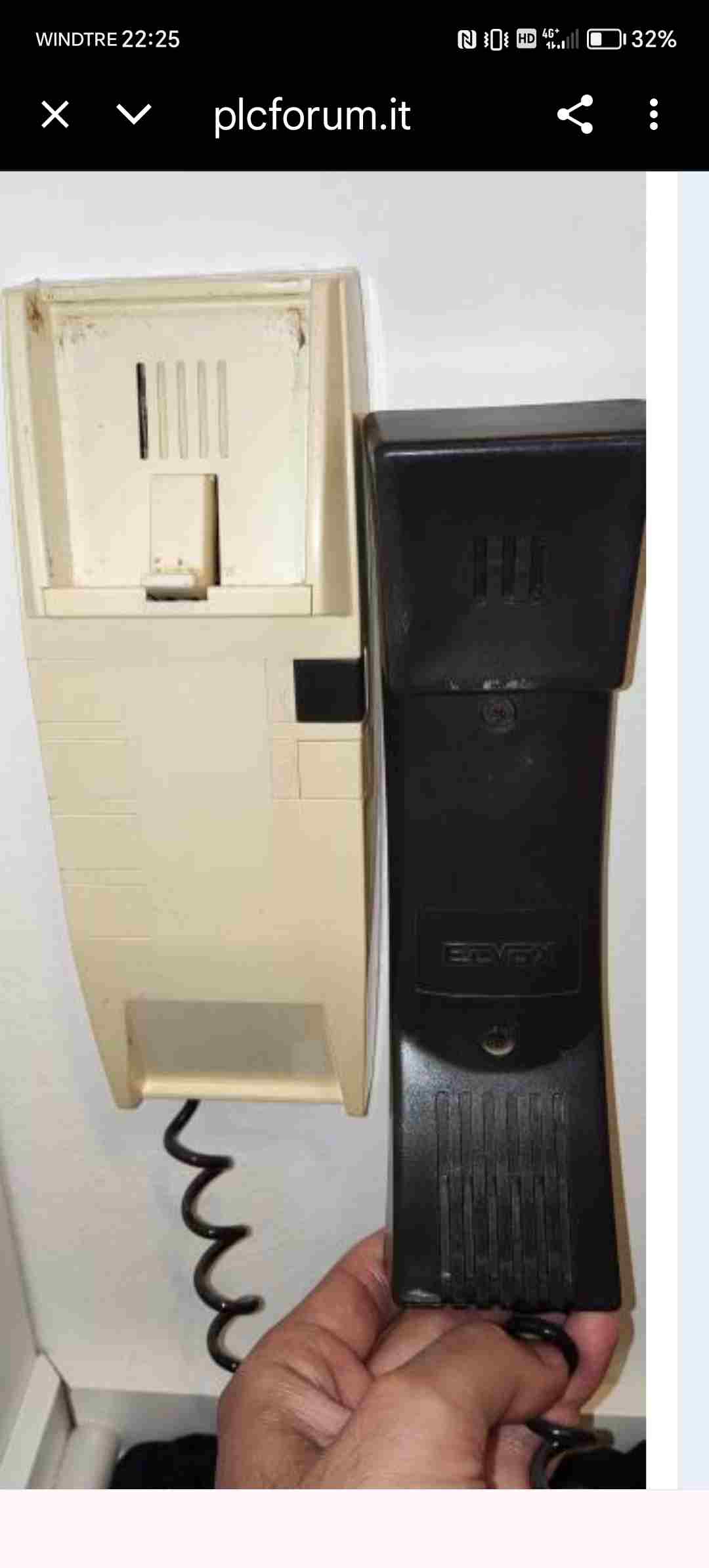

Aiuto per collegamento citofono dal vecchio Elvox anni 90 al nuovo Elvox universale vimar 887U
Ciao ragazzi, ho bisogno di Aiuto per collegamento citofono dal vecchio Elvox anni 90 al nuovo Elvox  universale vimar 887U. Grazie mille in anticipo! IMG_20251024_091527.thumb.jpg.46809386609e26628a699ffb94bf2ece.jpg
Ciao Gioloboc,
Il 24/10/2025 alle 21:42 , Gioloboc ha scritto:
ho bisogno di Aiuto per collegamento citofono dal vecchio Elvox anni 90 al nuovo Elvox  universale vimar 887U.
Non puoi, il vecchio 1/019 ha il pulsate separato dal circuito della fonica, al contrario del 887U che ha un solo comune.
Probabilmente nel vostro impianto ci sono un alimentatore per la fonica ed un trasformatore separato per il circuito apri cancello e campanelli.
A te serve un citofono 4+n cosiddetto "universale" con chiamata in Corrente Alternata, come ad esempio il Vimar 620R; l'Urmet 1130/16 o 1133/15 o il più nuovo 1144/15; il Comelit 2703U o G104A; oppure se lo volessi anche tutto nero, puoi vedere il Cyfral 5902768850796 oppure nero e grigio, basta che lo cerchi su Amazon.
Scegline uno e poi vediamo come fare i collegamenti.
Confermaci anche, che il campanello non è nel citofono, ma in un'altra scatola
