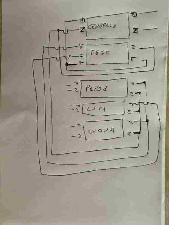

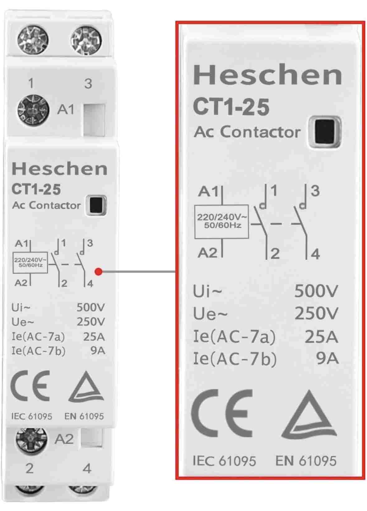

Salve ho installato il modulo gestione carichi F80GC ma ho visto che mi da problemi a staccare la linea prioritaria quindi vorrei interporre un contattore, solo che non riesco a capire come collegare i vari cavi mi potreste dare un aiuto? Allego lo schema del mio quadro, allego anche la foto del contattore
