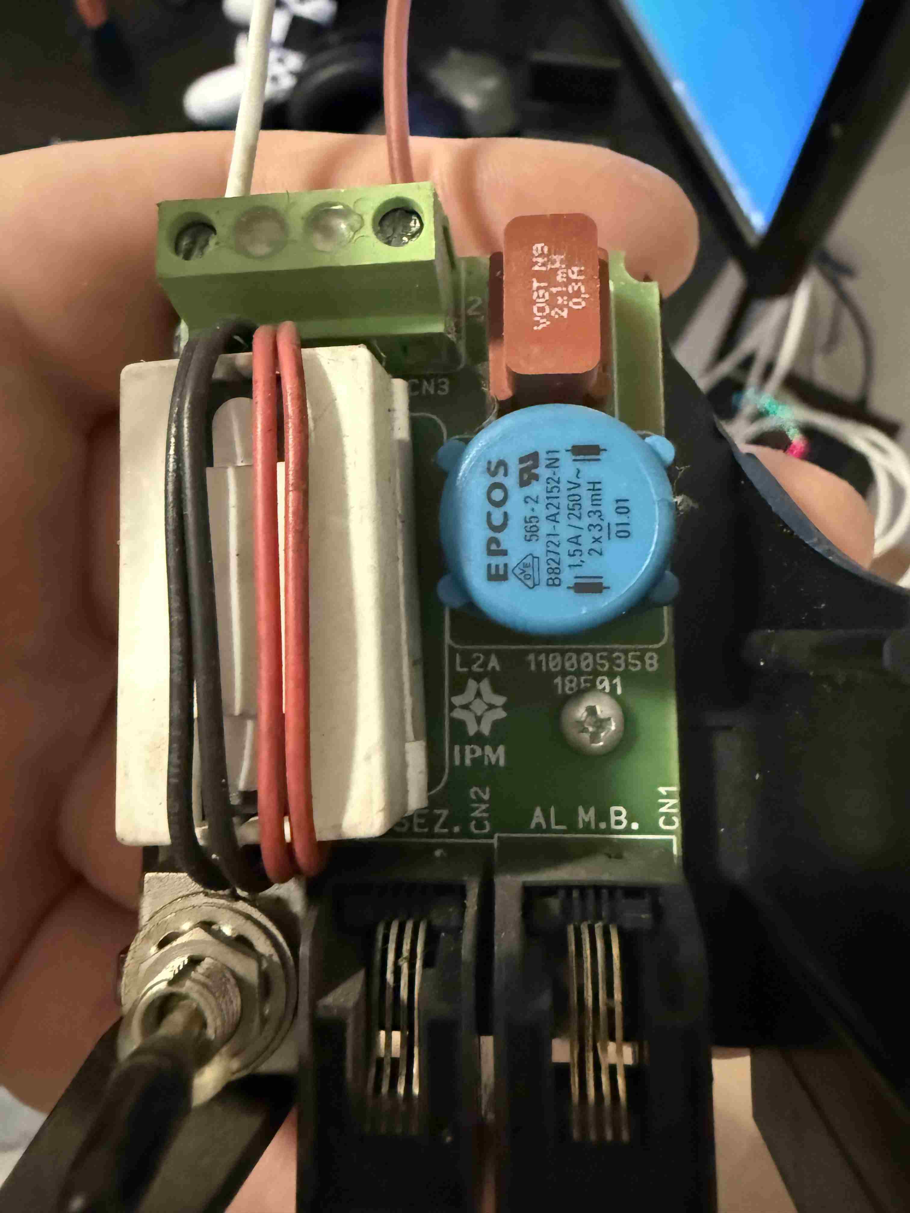

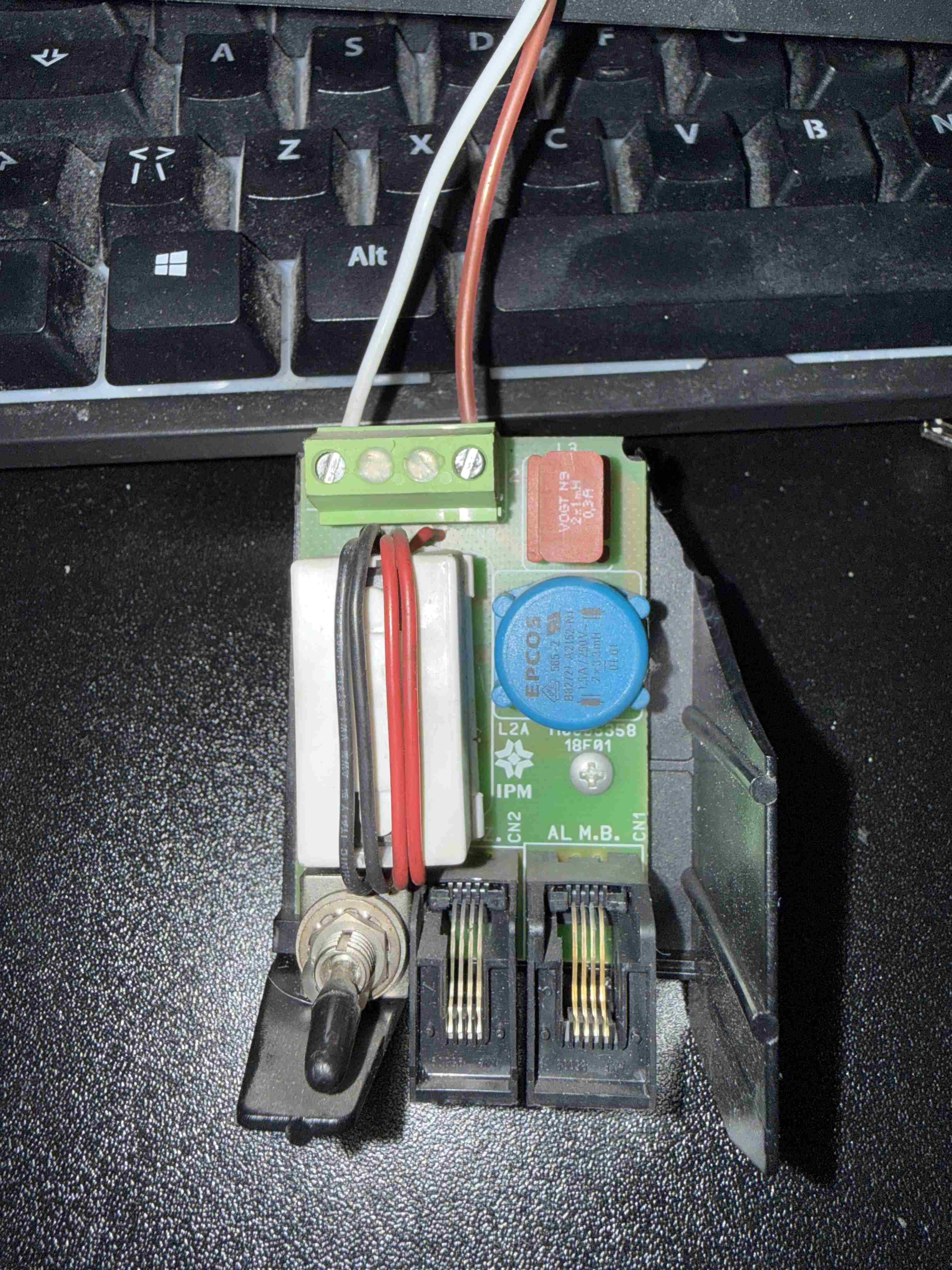

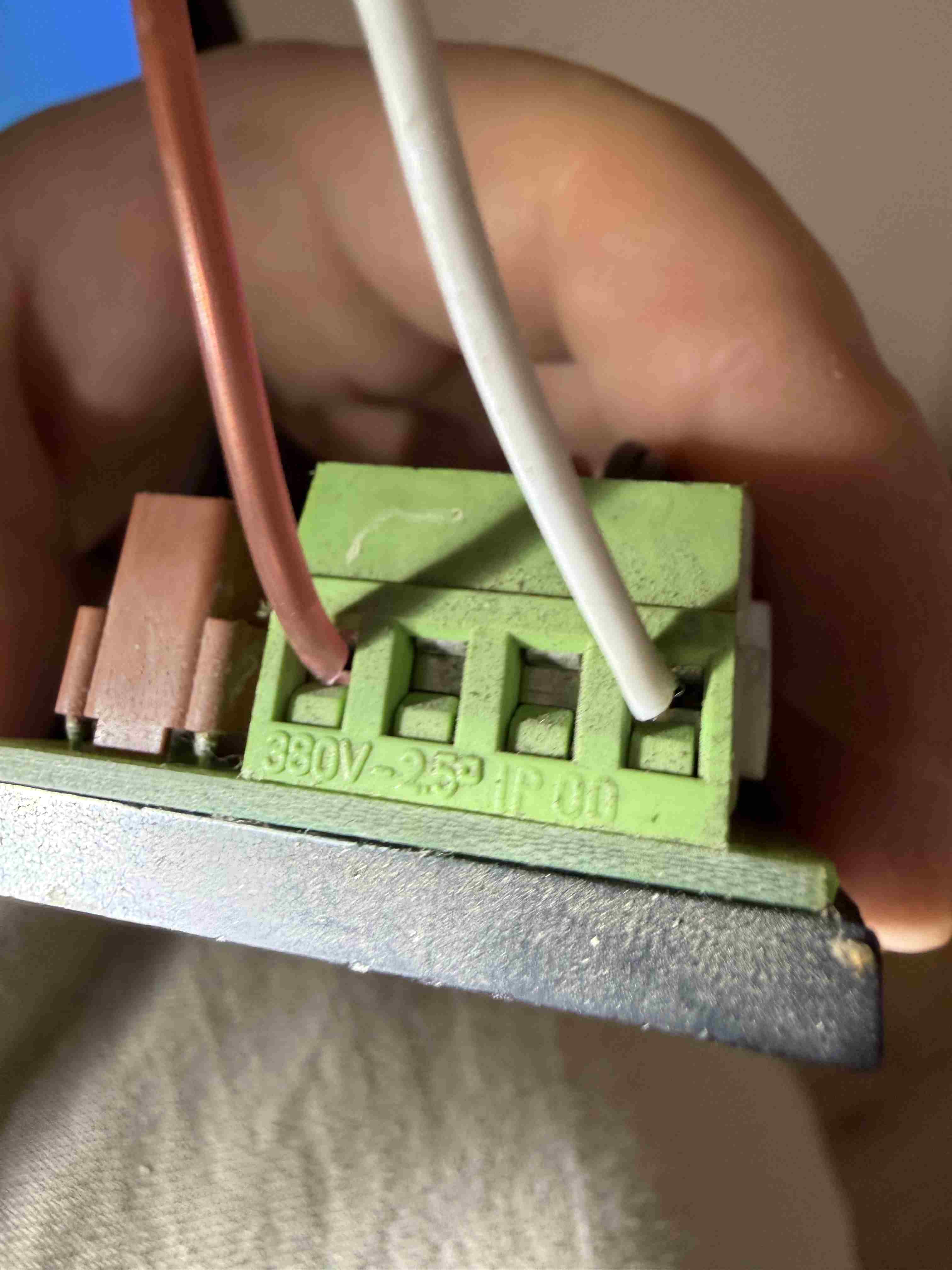

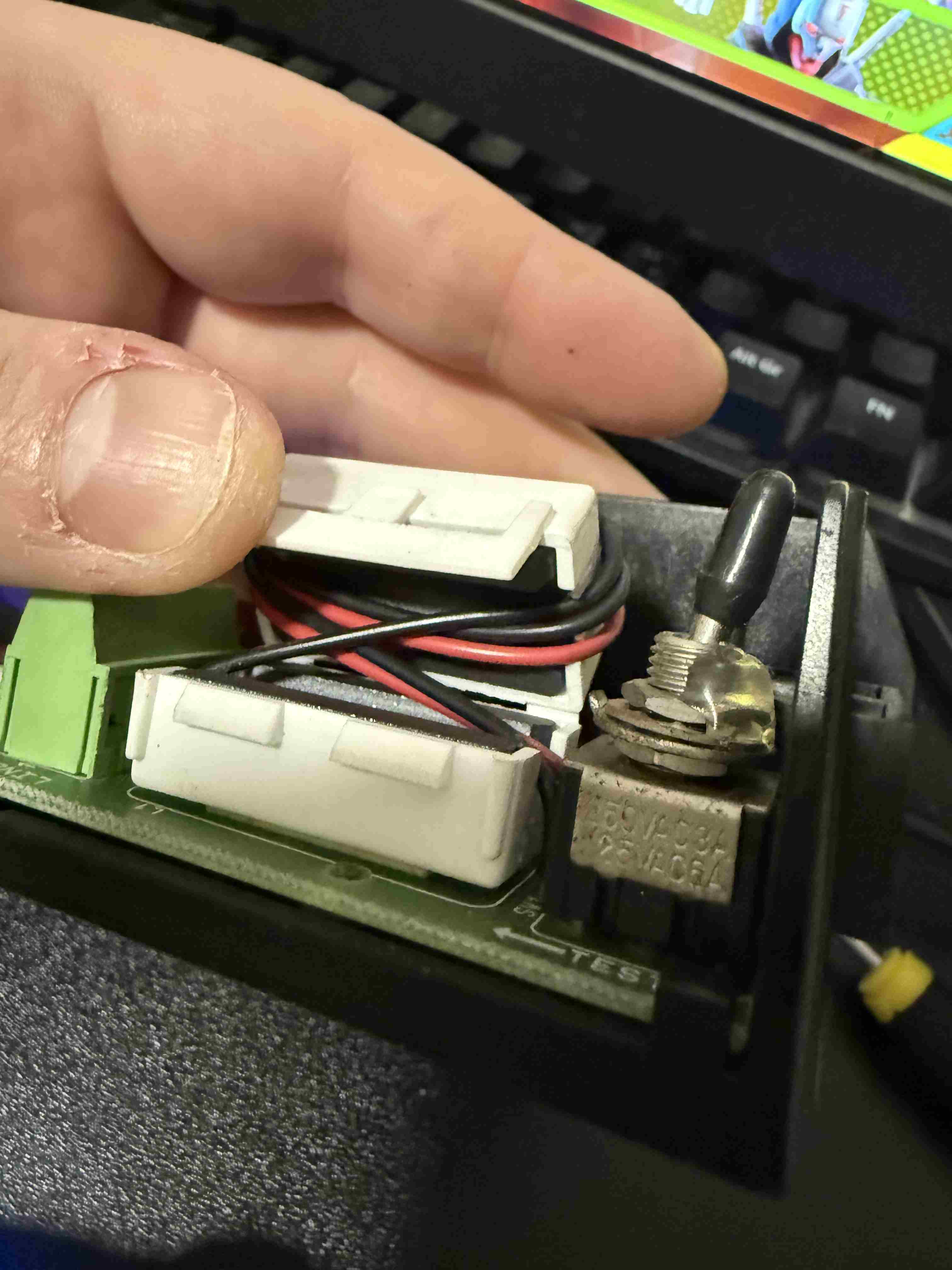

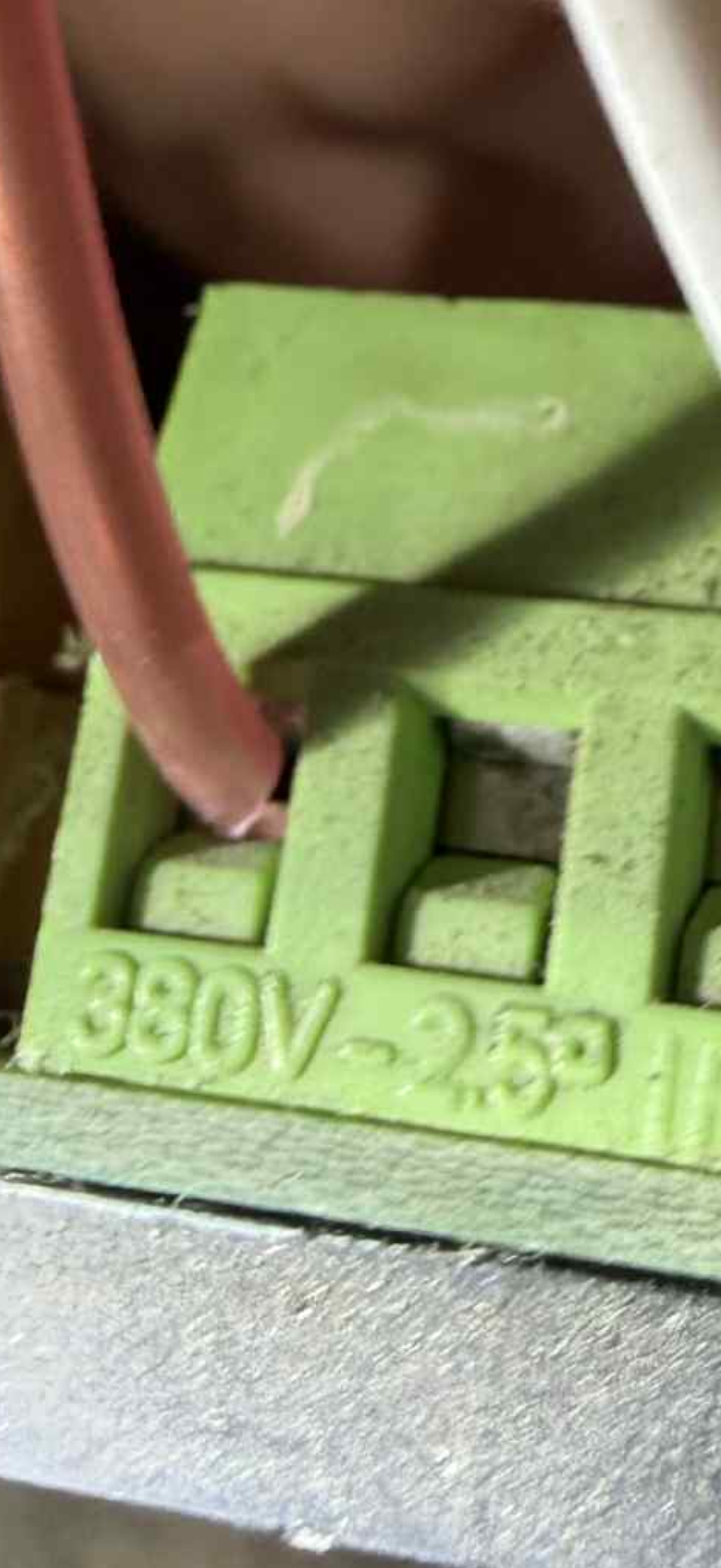

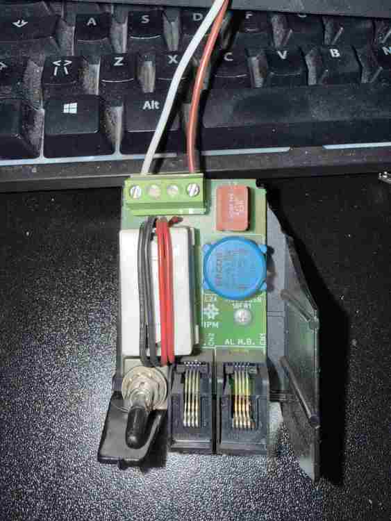

Printerline90 Inserito: 25 ottobre 2025 Segnala Inserito: 25 ottobre 2025 Buongiorno, volevo sapere se qualcuno potesse dirmi come si chiama esattamente questo componente. Le informazioni che ho io sul componente e il suo utilizzo sono: veniva usato per fornire voltaggio insieme alla linea isdn all interno dei telefoni digito. questo componente è un filtro per le interferenze di linea? Teoricamente (a mia interpretazione 😅) dai morsetti entrava la corrente, mentre sulle due prese telefoniche una era la Linea in entrata dalla centrale e l altra, la Linea inserita nel telefono con voltaggio aggiunto. Da quello che so io, la linea isdn del telefono aveva un voltaggio di 110v (suppongo dc) Per lo meno credo. Sulla morsettiera leggo 380v quindi deduco si possa attaccare alla corrente. Qualcuno che in passato ha avuto a che fare con questo componente, saprebbe darmi più informazioni? Per esempio, posso collegarlo direttamente all alternata? Questo componente funge anche da piccolo trasformatore o è solamente un filtro? spero qualcuno possa aiutarmi a capirne meglio il funzionamento. Ho un po’ di paura a sperimentare senza sapere, in quanto rischierei di bruciare la scheda del telefono e altri apparecchi 😅 grazie in anticipo foto allegate
Domenico Maschio Inserita: 25 ottobre 2025 Segnala Inserita: 25 ottobre 2025 8 minuti fa, Printerline90 ha scritto: Sulla morsettiera leggo 380v quindi deduco si possa attaccare alla corrente. La scritta sulla morsettiera è il limite massimo di tensione accettata dall'isolante del morsetto , non credo proprio che ci vada una tensione alternata di rete in quel circuito. 10 minuti fa, Printerline90 ha scritto: Da quello che so io, la linea isdn del telefono aveva un voltaggio di 110v (suppongo dc) Esatto sulla linea Isdn c'è una tensione continua di 110 volt . Non mi risulta che l'apparecchio digito , cosi come altri di telefonia pubblica , abbiano una tensione supplementare alternata da rete elettrica. Sarebbe contro ogni normativa di sicurezza . La tensione di linea ,con le batterie incluse negli apparecchi erano sufficienti per il loro funzionamento . Non ho mai visto quel circuito e non so a cosa serve . Vediamo se qualcuno che si occupava di telefonia pubblica risponde . Non proverei ,se fossi in te , a metterci la tensione di rete. Ciao
Printerline90 Inserita: 25 ottobre 2025 Autore Segnala Inserita: 25 ottobre 2025 Grazie mille, della risposta🙏🙏 non ho avuto il coraggio di mettere la 220v ho solamente provato a mettere 12v dc per vedere se succedesse qualcosa ma nulla. Deduco anch io che I 110v dc della linea fossero più che sufficienti per farlo funzionare (al momento è collegato con 6v per accedere a menu ecc, voltaggio fornito dalla batteria interna). Ho un rooter che fornisce linea isdn (passiva) quindi il digito non la vede. Con i 110 aggiunti il digito dovrebbe (sempre teoricamente) riconoscere la linea. Grazie ancora 🙏
Domenico Maschio Inserita: 25 ottobre 2025 Segnala Inserita: 25 ottobre 2025 1 ora fa, Printerline90 ha scritto: Ho un rooter che fornisce linea isdn (passiva) quindi il digito non la vede. Quindi il router o l'adattatore Voip/Isdn da il segnale isdn ma senza la 110 volt ?
Printerline90 Inserita: 25 ottobre 2025 Autore Segnala Inserita: 25 ottobre 2025 6 minuti fa, Domenico Maschio ha scritto: Quindi il router o l'adattatore Voip/Isdn da il segnale isdn ma senza la 110 volt ? Esattamente. L intenzione (credo funzionasse così) sarebbe utilizzare quel componente per spingere i 110v insieme alla Linea. Se fa senso 🙈
Domenico Maschio Inserita: 25 ottobre 2025 Segnala Inserita: 25 ottobre 2025 Vedo che è marcato IPM ,quindi potrebbe essere per telefonia pubblica ,ma sembra piu un filtro che un telealimentatore . Posso chiederti dove o chi te lo ha dato ? potresti ricavarti il circuito elettrico dai collegamenti e dai componenti che ci sono , cosi potremmo capire cos'è
Printerline90 Inserita: 26 ottobre 2025 Autore Segnala Inserita: 26 ottobre 2025 12 ore fa, Domenico Maschio ha scritto: Vedo che è marcato IPM ,quindi potrebbe essere per telefonia pubblica ,ma sembra piu un filtro che un telealimentatore . Posso chiederti dove o chi te lo ha dato ? potresti ricavarti il circuito elettrico dai collegamenti e dai componenti che ci sono , cosi potremmo capire cos'è Buongiorno, mi spiace per la tarda risposta. Esattamente è per un telefono pubblico, un digito per la precisione. Stiamo portando avanti un progetto per farlo funzionare a casa, simulando linea isdn. Per il momento sta price bene. Ma purtroppo abbiamo mancanza di alcuni dettagli. Guardando i componenti, quello blu, dovrebbe essere appunto un filtro per i disturbi elettrici sulla linea(sempre se ho capito bene) devo indagare un pochino meglio per il componente marroncino.
Printerline90 Inserita: 26 ottobre 2025 Autore Segnala Inserita: 26 ottobre 2025 Il componente marroncino risulta essere un condensatore. questa potrebbe essere in teoria l analisi dell apparecchio completo da ChatGPT Arancione: condensatore a film 0,22 µF 250 V (serie X2 o simile). Blu “EPCOS”: non è un semplice condensatore; è un induttore di modo comune (common-mode choke) serie B82721A, marcato “B82721A2… 2×3.3 mH 250 V”. Serve per il filtro EMI sulla rete. Blocco bianco: avvolgimento/bobina del filtro o piccolo trasformatore dell’alimentazione. Questi tre elementi insieme formano un filtro antidisturbo di rete + alimentazione.
Printerline90 Inserita: 26 ottobre 2025 Autore Segnala Inserita: 26 ottobre 2025 (modificato) In aggiunta, ieri inserendo 42v dc dai morsetti, all uscita del cavo ottenevo 42v quindi non riduce la tensione. Quindi è solamente un filtro a questo punto. Però passa la tensione? Modificato: 26 ottobre 2025 da Printerline90
piergius Inserita: 26 ottobre 2025 Segnala Inserita: 26 ottobre 2025 Quello arancio è un'altro Induttore [2×1mHr 0,3A] Come si vede dalla foto si tratta di un Filtro a cui arriva il Cavo Autoportante 2×1 dalla Rete Telefonica con Alimentazione 110 V + Alta Frequenza I. S. D. N. dalla Centrale Telefonica per l' Interfaccia "U" della Scheda ISDN del Digito . Il Segnale Digitale ISDN estratto da questa Piastra va al resto dell' Apparato. - Buona Domenica !
Domenico Maschio Inserita: 26 ottobre 2025 Segnala Inserita: 26 ottobre 2025 Quindi potrebbe essere un filtro per separare la tensione continua a 110 volt dal segnale isdn ? poi tramite i cavetti con i plug RJ45 vanno in due posti separati dell'apparecchio ?
Printerline90 Inserita: 27 ottobre 2025 Autore Segnala Inserita: 27 ottobre 2025 14 ore fa, piergius ha scritto: Quello arancio è un'altro Induttore [2×1mHr 0,3A] Come si vede dalla foto si tratta di un Filtro a cui arriva il Cavo Autoportante 2×1 dalla Rete Telefonica con Alimentazione 110 V + Alta Frequenza I. S. D. N. dalla Centrale Telefonica per l' Interfaccia "U" della Scheda ISDN del Digito . Il Segnale Digitale ISDN estratto da questa Piastra va al resto dell' Apparato. - Buona Domenica ! Buongiorno, grazie mille della risposta🙏 sono riuscito a far ricevere al digito segnale, mettendo nei morsetti 42v dc(non sufficienti per linea isdn) ma solo per provare a vedere se il digito riconoscesse qualcosa. Credo gli arrivi il segnale dal rooter isdn, ma ovviamente incontro il problema della centrale. Siamo in due a cercare di far funzionare i digito e con il tempo stiamo facendo molti progressi, purtroppo però ci manca qualcuno con un po’ di conoscenze dei componenti e funzionamenti specifici per il digito/telecom. Potremmo conttattarla su messenger o whatsapp o simili per farle qualche domanda di supporto? 🙈 Grazie della risposta 🙏
Printerline90 Inserita: 27 ottobre 2025 Autore Segnala Inserita: 27 ottobre 2025 14 ore fa, Domenico Maschio ha scritto: Quindi potrebbe essere un filtro per separare la tensione continua a 110 volt dal segnale isdn ? poi tramite i cavetti con i plug RJ45 vanno in due posti separati dell'apparecchio ? Da quello che ho provato/capito è che porta al digito sia il voltaggio richiesto per la connessione isdn e filtra il disturbo creato. Nelle due estremità una rj11 e l altra più piccola (credo sia rj9/10) una riceve la linea in entrata e l altra la manda al digito. Ripeto, credo 🙈
Domenico Maschio Inserita: 28 ottobre 2025 Segnala Inserita: 28 ottobre 2025 Il 27/10/2025 alle 08:16 , Printerline90 ha scritto: Nelle due estremità una rj11 e l altra più piccola (credo sia rj9/10) una riceve la linea in entrata e l altra la manda al digito. Ripeto, credo 🙈 No , la linea in ingresso è quella con i morsetti per il cavetto
Printerline90 Inserita: 28 ottobre 2025 Autore Segnala Inserita: 28 ottobre 2025 1 ora fa, Domenico Maschio ha scritto: No , la linea in ingresso è quella con i morsetti per il cavetto Grazie, ha senso come cosa, visto che la linea aveva i 110v e poi veninva filtrata. Come mai le due porte rj? Se la linea arriva sui morsetti, ed esce da una delle due porte? L altra potrebbe essere per una linea di backup o simili? chiedo scusa per le 200 domande 🙈
Domenico Maschio Inserita: 28 ottobre 2025 Segnala Inserita: 28 ottobre 2025 20 minuti fa, Printerline90 ha scritto: Come mai le due porte rj? Se la linea arriva sui morsetti, ed esce da una delle due porte? L altra potrebbe essere per una linea di backup o simili? Non ho idea . Penso che ,come gia detto , una uscita RJ vada all'apparecchio come linea solo dati Isdn e l'altra uscita vada a caricare/alimentare batteria
Printerline90 Inserita: 28 ottobre 2025 Autore Segnala Inserita: 28 ottobre 2025 2 ore fa, Domenico Maschio ha scritto: Non ho idea . Penso che ,come gia detto , una uscita RJ vada all'apparecchio come linea solo dati Isdn e l'altra uscita vada a caricare/alimentare batteria Grazie mille 🙏
