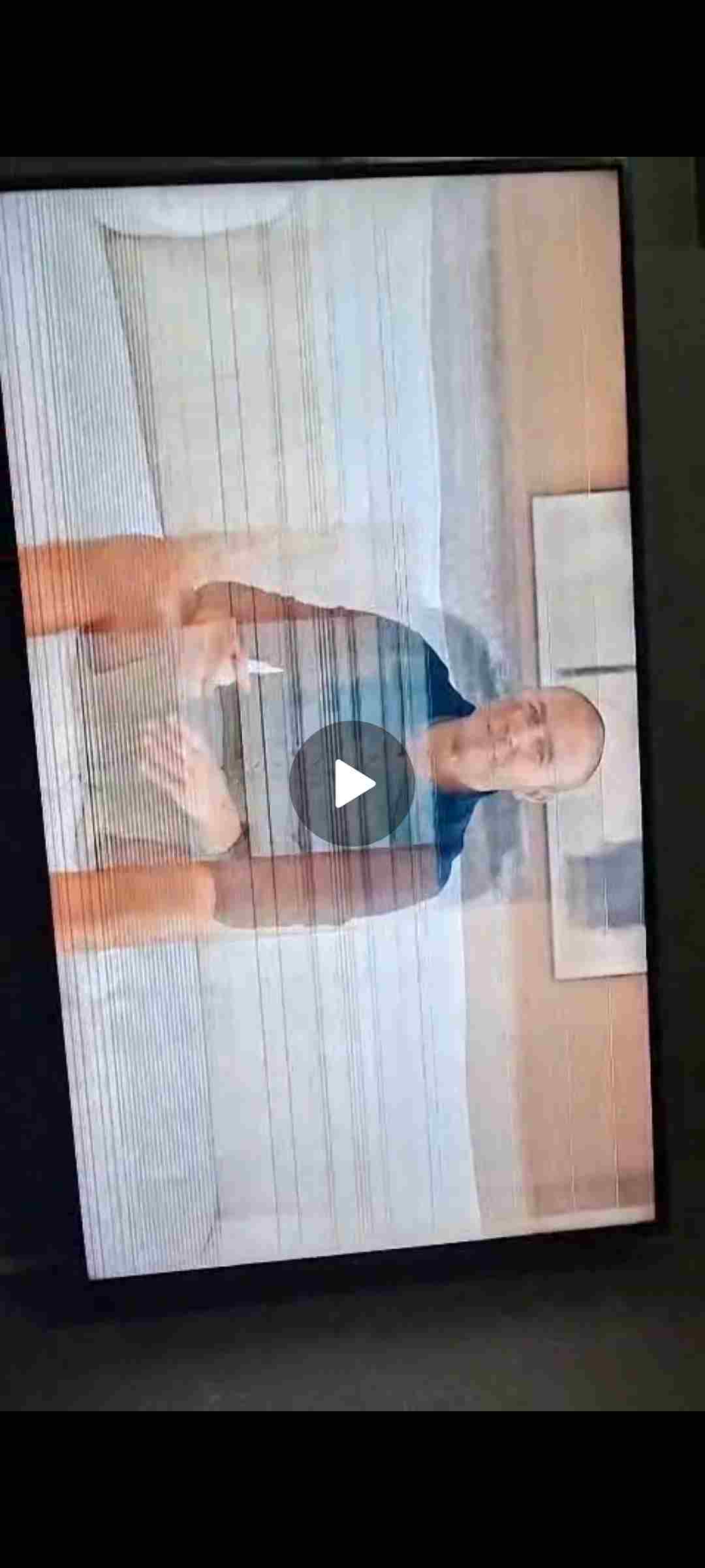

filo66 Inserito: 25 ottobre 2025 Segnala Inserito: 25 ottobre 2025 Buongiorno, volevo farvi vedere come si vedono le immagini in questo televisore, a tal fine vi allego una foto. Da cosa potrebbe dipendere questo tipo di guasto. Grazie
Riccardo Ottaviucci Inserita: 26 ottobre 2025 Segnala Inserita: 26 ottobre 2025 (modificato) è un problema del display. C'è chi lo risolve ,almeno temporaneamente escludendo alcuni segnali che vanno ai COF,sfruttando la ridondanza,oppure tagliando i COF laterali o ponticellandoli con quelli inferiori.(io non li taglierei mai comunque) Su youtube ci sono molti video esplicativi.Se fosse stato un Samsung si trova in rete una dispensa con alcuni guasti di alcuni loro pannelli riparabili ,come per esempio quello di un 32" in cui l'immagine salta ,come quando andava fuori sincronismo verticale sui vecchi crt. A me ha risolto quel problema tagliando 5 o 6 piste prima della saldatura del flex. Modificato: 26 ottobre 2025 da Riccardo Ottaviucci
salvo355 Inserita: 27 ottobre 2025 Segnala Inserita: 27 ottobre 2025 (modificato) Il 26/10/2025 alle 09:05 , Riccardo Ottaviucci ha scritto: è un problema del display. C'è chi lo risolve ,almeno temporaneamente escludendo alcuni segnali che vanno ai COF,sfruttando la ridondanza,oppure tagliando i COF laterali o ponticellandoli con quelli inferiori.(io non li taglierei mai comunque) Su youtube ci sono molti video esplicativi.Se fosse stato un Samsung si trova in rete una dispensa con alcuni guasti di alcuni loro pannelli riparabili ,come per esempio quello di un 32" in cui l'immagine salta ,come quando andava fuori sincronismo verticale sui vecchi crt. A me ha risolto quel problema tagliando 5 o 6 piste prima della saldatura del flex. ma sono i cof che non funzionano piu ? cosa causa questo difetto? Modificato: 27 ottobre 2025 da salvo355
Riccardo Ottaviucci Inserita: 27 ottobre 2025 Segnala Inserita: 27 ottobre 2025 la qualità scarsa dei prodotti
salvo355 Inserita: 27 ottobre 2025 Segnala Inserita: 27 ottobre 2025 4 ore fa, Riccardo Ottaviucci ha scritto: la qualità scarsa dei prodotti capito ma cosa si rovina in pratica ? i cof oppure si dissalda qualcosa come mai si isolano alcunii segnali ?
Riccardo Ottaviucci Inserita: 27 ottobre 2025 Segnala Inserita: 27 ottobre 2025 i COF sono dei chip ,simili a transistor e si guastano per effetto valanga,come per i semiconduttori. Si isolano quelli in corto poichè il pixel viene comandato da COF in ridondanza che però sono sollecitati più del dovuto e per questo le riparazioni di questo genere presentano frequenti recidive
salvo355 Inserita: 27 ottobre 2025 Segnala Inserita: 27 ottobre 2025 22 minuti fa, Riccardo Ottaviucci ha scritto: i COF sono dei chip ,simili a transistor e si guastano per effetto valanga,come per i semiconduttori. Si isolano quelli in corto poichè il pixel viene comandato da COF in ridondanza che però sono sollecitati più del dovuto e per questo le riparazioni di questo genere presentano frequenti recidive se si isolano i cof si sollecitan oquelli funzionanti cioe che scaldano di piu? ma su alcuni tv non avviene questo credo
