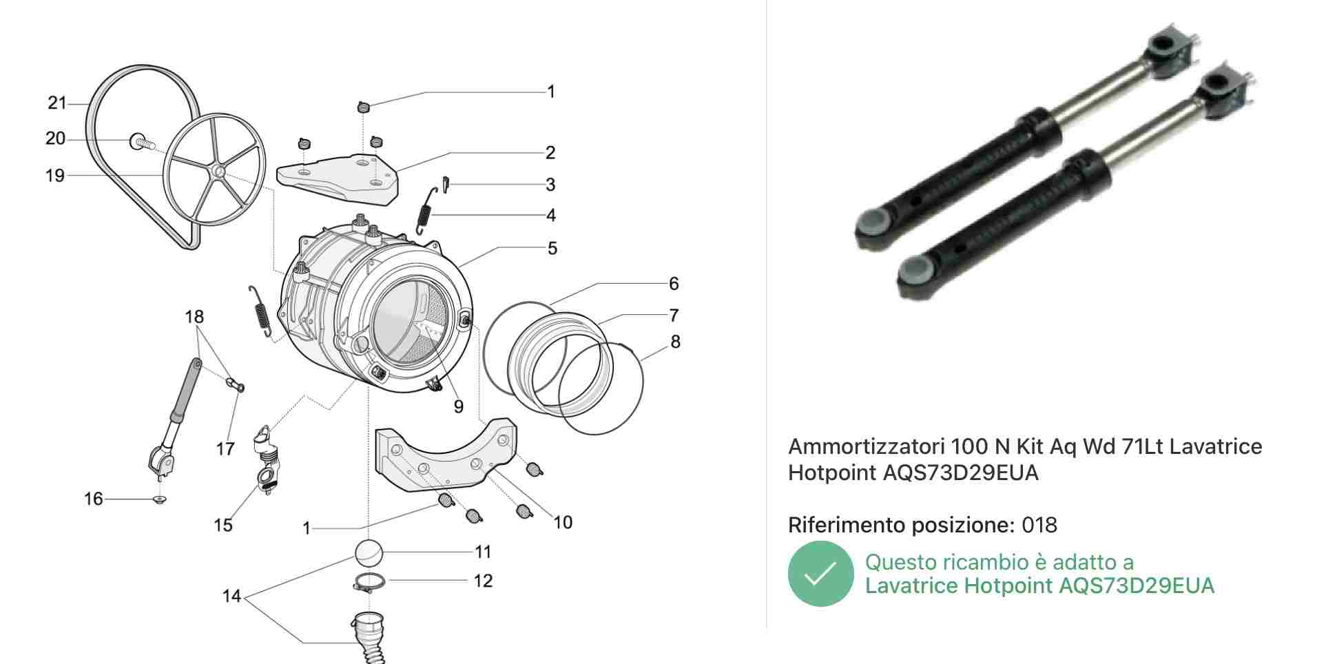

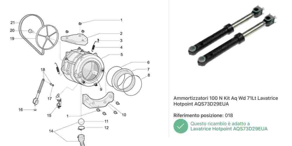

D4ve83 Inserito: 27 ottobre 2025 Segnala Inserito: 27 ottobre 2025 Buongiorno a tutti, ieri sera ho provato a cercare una nuova lavatrice per sostituire la mia attuale Hotpoint Ariston AQS73D 29 EU/A. Mi servirebbe un modello slim (profondità inferiore ai 50cm) e con apertura a destra, ma non ho trovato nulla del genere. Mi sembra di capire che solo Miele fa lavatrici con apertura a destra, ma non mi sembra produca Slim e comunque i prezzi sono un po' eccessivi per me. Ho trovato poi alcune Samsung reversibili, ma anche qui non Slim. Qualcuno sa se esistono modelli con le caratteristiche che cerco?
D4ve83 Inserita: 27 ottobre 2025 Autore Segnala Inserita: 27 ottobre 2025 A volte quando la centrifuga sta per partire o per fermarsi (quindi quando è a bassi giri), la lavatrice inizia a ballare e spostarsi. Magari è solo un problema di carico sbilanciato, ma prima non faceva mai così (ha più di 10 anni). Diciamo che se dovesse rompersi vorrei essere preparato su quale modello prendere.
Ciccio 27 Inserita: 27 ottobre 2025 Segnala Inserita: 27 ottobre 2025 E tu butti via una bestiolina del genere per due ammortizzatori che costano poco? Guarda che li puoi cambiare facilmente! 😉
D4ve83 Inserita: 27 ottobre 2025 Autore Segnala Inserita: 27 ottobre 2025 (modificato) Sì ecco, diciamo che non volevo farmi trovare impreparato nel caso in cui mi dovessi trovare costretto a cambiarla da un giorno all'altro. Per quanto riguarda il mio problema invece, c'è da dire che non si presente a tutti i lavaggi, ma comunque spesso. Stavo pensando di cominciare a metterei dei gommini o un tappetino, possono aiutare e quali consigli tra i 2? Avevo anche chiesto a chat gpt e mi aveva infatti consigliato di controllare gli ammortizzatori, ma volevo procedere prima con le cose più semplici 😉 Modificato: 27 ottobre 2025 da D4ve83
Ciccio 27 Inserita: 28 ottobre 2025 Segnala Inserita: 28 ottobre 2025 Cambia gli ammortizzatori. Punto. 😉
D4ve83 Inserita: 15 novembre 2025 Autore Segnala Inserita: 15 novembre 2025 Ok, non avendo mai fatto fatto niente del genere mi sto informando. Ho provato ad aprire il pannello posteriore, ma l'accesso agli ammortizzatori è molto scomodo, quindi dovrei farlo o passando da sotto, mettendo la lavatrice su un fianco, o smontando tutta la parte frontale, che vorrei evitare. Il mio dubbio è: una volta scollegata la lavatrice da alimentazioni e tubi vari, prima di inclinarla su un lato devo prendere qualche accorgimento? Tipo bloccare il cestello con i suoi fermi o altro? Grazie
michpao Inserita: 15 novembre 2025 Segnala Inserita: 15 novembre 2025 (modificato) Il 27/10/2025 alle 17:09 , D4ve83 ha scritto: A volte quando la centrifuga sta per partire o per fermarsi (quindi quando è a bassi giri), la lavatrice inizia a ballare e spostarsi. ….prima di inclinarla su un lato devo prendere qualche accorgimento? La sdrai sul fianco, togliendo il cassetto dei detersivi, per essere sicuro che non vada qualche liquido dove non deve e cambi gli ammortizzatori da sotto. Modificato: 15 novembre 2025 da michpao
Ciccio 27 Inserita: 15 novembre 2025 Segnala Inserita: 15 novembre 2025 E non serve scollegare altro. 😉 Ti può comunque venire comodo levare anche il pannello posteriore.
D4ve83 Inserita: 15 novembre 2025 Autore Segnala Inserita: 15 novembre 2025 Ok perfetto, grazie ad entrambi 😉
D4ve83 Inserita: 15 novembre 2025 Autore Segnala Inserita: 15 novembre 2025 (modificato) 1 ora fa, michpao ha scritto: La sdrai sul fianco, togliendo il cassetto dei detersivi, per essere sicuro che non vada qualche liquido dove non deve e cambi gli ammortizzatori da sotto. Originali o compatibili cambia qualcosa? Li avevo trovati su altri siti (ma uno ho notato ora che ha recensioni pessime), sia compatibili che originali tra i 22€ e i 34€ (a volte anche con perni inclusi). Ho trovato anche il sito dove hai preso l'immagine, tra l'altro molto ben fatto, e costano meno di 14€ Modificato: 15 novembre 2025 da D4ve83
Ciccio 27 Inserita: 16 novembre 2025 Segnala Inserita: 16 novembre 2025 Quello che conta sono la forma e la dimensione (riguardo i perni sulla vasca) degli attacchi, la lunghezza e la capacità frenante espressa in Newton.
D4ve83 Inserita: 1 dicembre 2025 Autore Segnala Inserita: 1 dicembre 2025 Sostituiti sabato e provato subito un lavaggio, problema risolto! I vecchi ammortizzatori effettivamente erano completamente scarichi (uno del tutto, l'altro leggermente meglio ma di sicuro non come quello nuovo). Grazie a entrambi per i consigli
Ciccio 27 Inserita: 2 dicembre 2025 Segnala Inserita: 2 dicembre 2025 E ricordati che dura di più facendola lavorare sempre piena, con detersivo in polvere e tutte le temperature.
