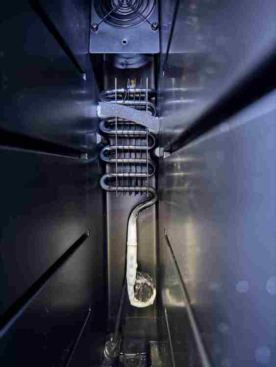

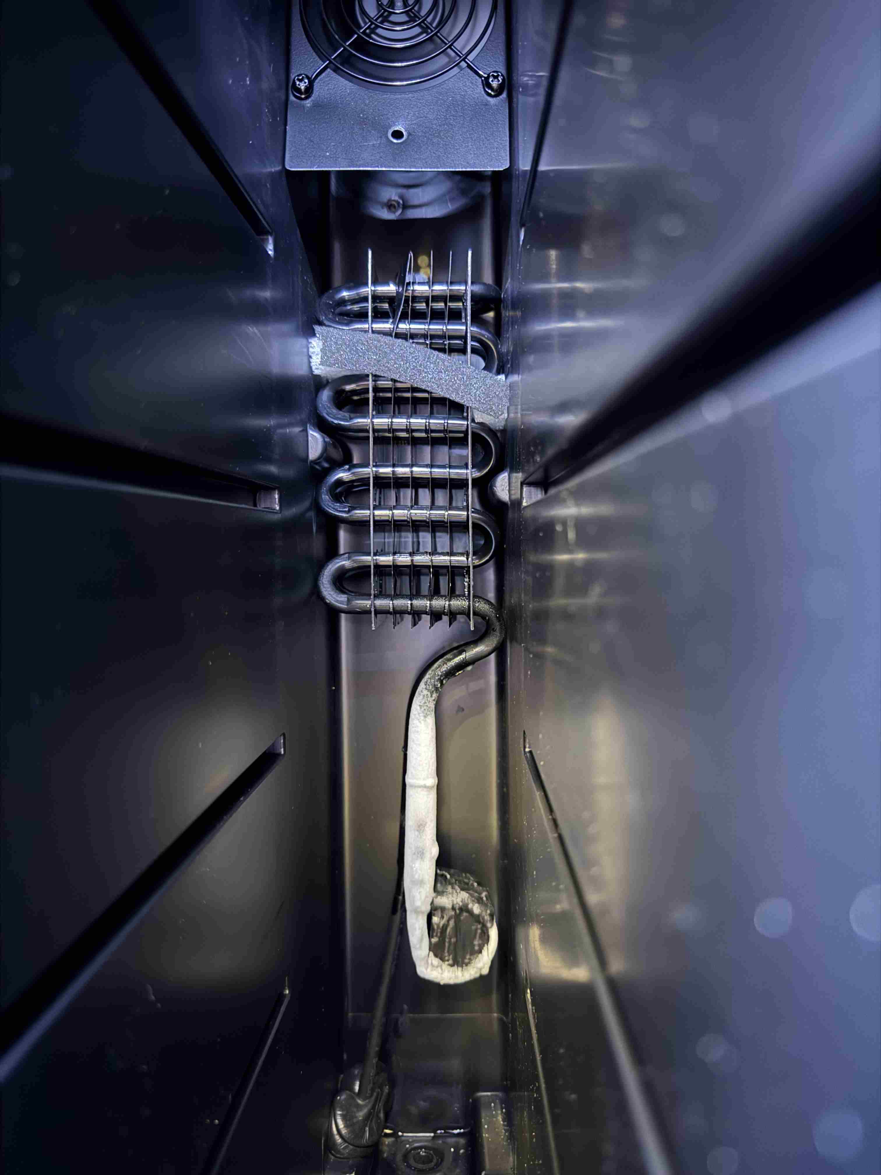

al3xvita Inserito: 27 ottobre 2025 Segnala Inserito: 27 ottobre 2025 Salve, ho una cantinetta Candy CCVB15 che da un paio di settimane non raffredda più come dovrebbe, anche impostata su 5 gradi non scende mai sotto i 18/20, all’apparenza smontandola funziona tutto, il compressore gira sempre, le ventole funzionano tutte, il termostato segna la temperatura corretta dell’interno, l’unica anomalia é che si congela quasi all’istante appena metto la spina la parte sotto il riscaldatore, allego foto perché non sono un esperto del settore. Grazie a chi vorrà darmi una mano a capire cosa le é preso.
al3xvita Inserita: 27 ottobre 2025 Autore Segnala Inserita: 27 ottobre 2025 10 ore fa, Stefano Dalmo ha scritto: Manca gas . Grazie mille per l’aiuto, ma é una cosa normale che si scarica il gas? l’ho comprata ed è in funzione dal 2018
fisica Inserita: 28 ottobre 2025 Segnala Inserita: 28 ottobre 2025 per caso è stata spostata recentemente?
al3xvita Inserita: 28 ottobre 2025 Autore Segnala Inserita: 28 ottobre 2025 6 ore fa, fisica ha scritto: per caso è stata spostata recentemente? Assolutamente no, anche perché è una piccola cantinetta incassata nella cucina, l’unico movimento che subisce é l'apertura e chiusura dello sportello.
