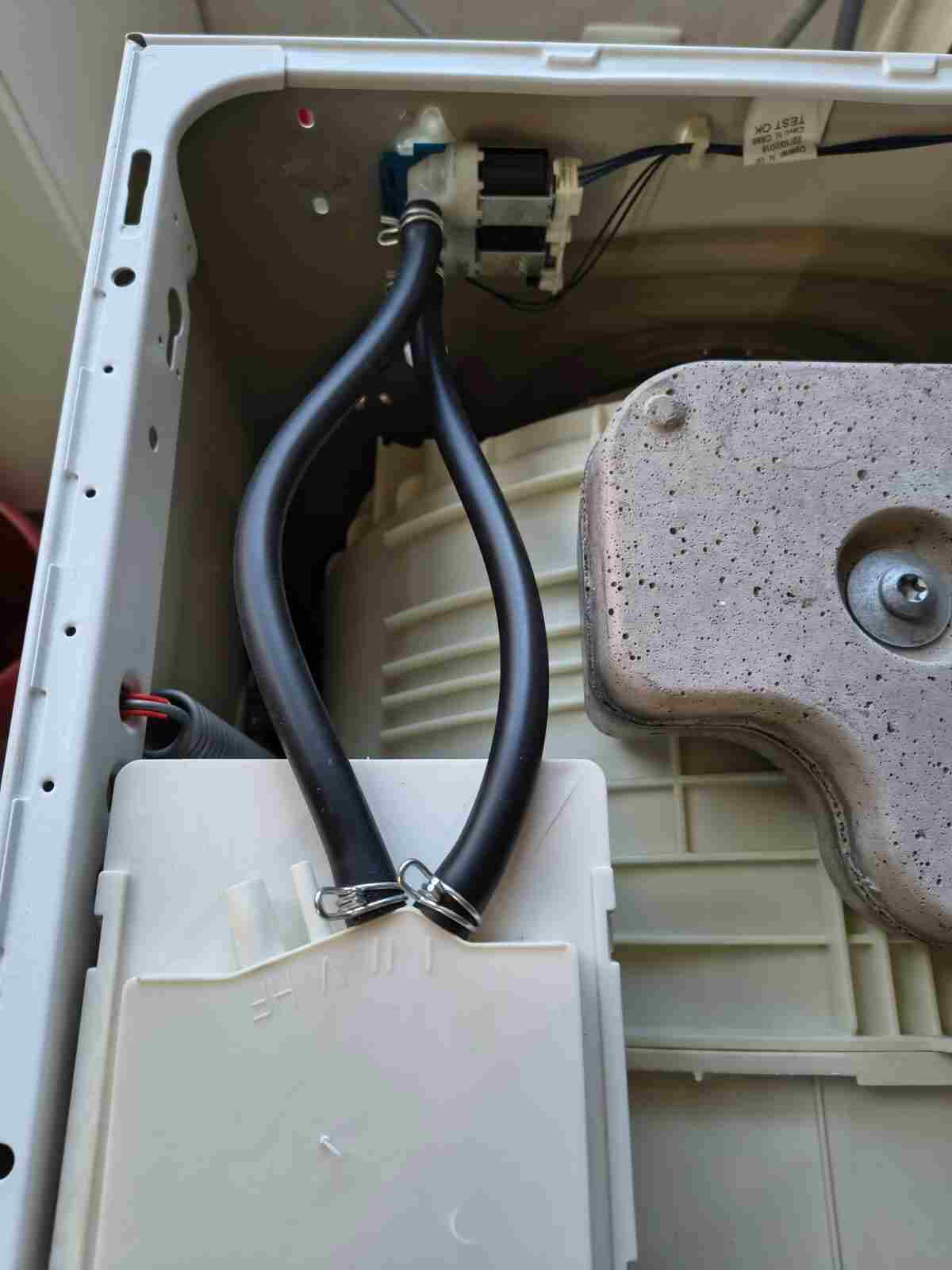

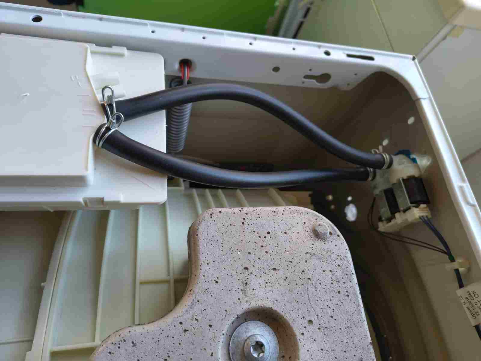

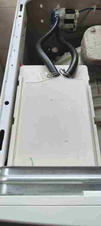

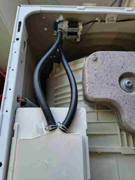

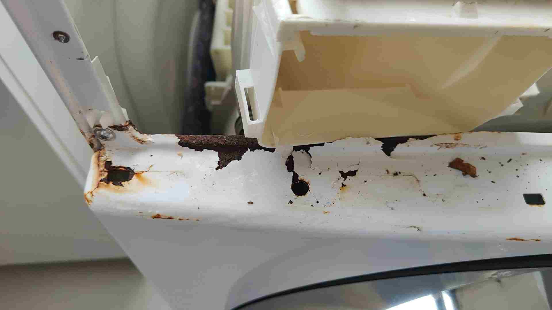

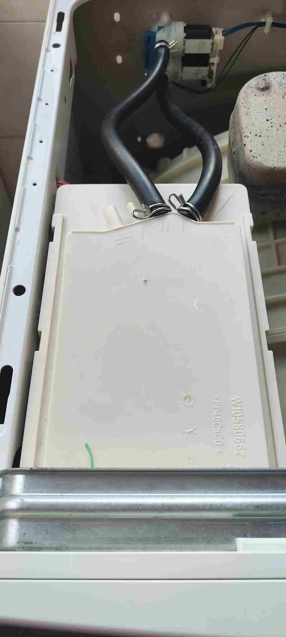

Sirigor Inserito: 27 ottobre 2025 Segnala Inserito: 27 ottobre 2025 Buongiorno a tutti, possiedo una Whirpool Supreme 9414 che ha iniziato a perder acqua dalla vaschetta di carica. In pratica trovo il pavimento bagnato quando carica l'acqua per il detersivo, ma la perdita aumenta quando carica l'ammorbidente. Il tutto avviene con qualsiasi programma io utilizzi. Ho smontato il coperchio e controllato la vaschetta del detersivo e non è bucata Il tubo che raccorda vaschetta a cestello non è forato ed è posizionato correttamente. l'acqua trabocca dalla vaschetta e cola giù la lavatrice è perfettamente in piano la vaschetta di carico è perfettamente in piano ho provato a ridurre la portata dell'acqua fino al minimo ma non risolvo ho provato ad alzarla sulla parte anteriore (svitando fino al massimo i piedini anteriori) ma la perdita si riduce ma non scompare (e durante la centrifuga è aumentato il rumore) avete qualche consiglio? (oltre a cambiarla o a metterla su due zoccoli rialzati così da asciugare dopo i lavaggi) Grazie
Stefano Dalmo Inserita: 27 ottobre 2025 Segnala Inserita: 27 ottobre 2025 Smonta la tramoggia dalla parte inferiore del cassetto , prendi una bacinella e dell'acido muriatico e decalcifica il tutto . Magari inserendolo pure dai raccordi delle elettrovalvole . Basta pochi minuti . Si vede a vista che si liberano tutti i fori e non esce più schiuma . Poi risciacqui con acqua e rimonti .
Sirigor Inserita: 27 ottobre 2025 Autore Segnala Inserita: 27 ottobre 2025 Grazie, stasera al rientro in casa rismonto tutto
Ciccio 27 Inserita: 27 ottobre 2025 Segnala Inserita: 27 ottobre 2025 Controlla anche il manicotto sottostante, e l'eventuale condotto di sfiato della vasca.
Sirigor Inserita: 28 ottobre 2025 Autore Segnala Inserita: 28 ottobre 2025 Smontato e ripulito tutto come da indicazioni di Stefano (anche se devo dire che i fori erano tutti liberi) controllato manicotto e non è rotto e non perde da qui sfiato vasca libero provato lavaggio e continua a uscir acqua dallo spigolo sx alto della vaschetta del detersivo, "trabocca" durante la fase di caricamento dell'ammorbidente (mi son seduto durante il lavaggio e sul primo caricamento acqua, del detersivo, non succede nulla) mi son letto e riletto il manuale ma non posso escludere la fase ammorbidente
Stefano Dalmo Inserita: 28 ottobre 2025 Segnala Inserita: 28 ottobre 2025 Hai controllato se il sifoncino dell’ammorbidente non fosse otturato ? posta una foto del cassetto detersivo da sopra
Sirigor Inserita: 28 ottobre 2025 Autore Segnala Inserita: 28 ottobre 2025 3 ore fa, Stefano Dalmo ha scritto: Hai controllato se il sifoncino dell’ammorbidente non fosse otturato ? posta una foto del cassetto detersivo da sopra tutto libero, ho pure soffiato col compressore quando ho smontato tutto e passato un pulisci cannucce per scrupolo. Non è uscito nessun deposito e/o otturazione Per la foto rismonto tutto al rientro
Sirigor Inserita: 28 ottobre 2025 Autore Segnala Inserita: 28 ottobre 2025 4 ore fa, Stefano Dalmo ha scritto: Hai controllato se il sifoncino dell’ammorbidente non fosse otturato ? posta una foto del cassetto detersivo da sopra tutto libero, ho pure soffiato col compressore quando ho smontato tutto e passato un pulisci cannucce per scrupolo. Non è uscito nessun deposito e/o otturazione
Stefano Dalmo Inserita: 28 ottobre 2025 Segnala Inserita: 28 ottobre 2025 Stacca quei tubi in gomma e infila un cacciavite a taglio con taglio da 3/4 mm internamente e vedi se entra per un 6/7 cm o di più . posti per piacere una foto del reparto ammorbidente ? dimezza la pressione dell’acqua mentre sta caricando , attraverso il rubinetto .
Sirigor Inserita: 29 ottobre 2025 Autore Segnala Inserita: 29 ottobre 2025 14 ore fa, Stefano Dalmo ha scritto: Stacca quei tubi in gomma e infila un cacciavite a taglio con taglio da 3/4 mm internamente e vedi se entra per un 6/7 cm o di più . posti per piacere una foto del reparto ammorbidente ? dimezza la pressione dell’acqua mentre sta caricando , attraverso il rubinetto . i tubi son puliti, anche loro hanno avuto il piacere dello scovolino da cannuccia e risultavano puliti. la prova della pressione/portata acqua già fatta (ora è a 1/4 di rubinetto)
Alessio Menditto Inserita: 29 ottobre 2025 Segnala Inserita: 29 ottobre 2025 8 minuti fa, Sirigor ha scritto: anche loro hanno avuto il piacere dello scovolino da cannuccia 🤣
Ciccio 27 Inserita: 29 ottobre 2025 Segnala Inserita: 29 ottobre 2025 Non è che sta partendo la termosaldatura tra i due pezzi del cielo della vaschetta?
Sirigor Inserita: 29 ottobre 2025 Autore Segnala Inserita: 29 ottobre 2025 2 ore fa, Ciccio 27 ha scritto: Non è che sta partendo la termosaldatura tra i due pezzi del cielo della vaschetta? se fosse dal distributore https://www.whirlpool.it/distributore-sb-481271240404-j00428508/p non dovrei trovar acqua che scivola dall'alto? invece le gocce le trovo sempre in basso a sx (guardando la lavatrice)...sto pensando di metter pellicola trasparente e vedere che succede senza cassetto
Stefano Dalmo Inserita: 29 ottobre 2025 Segnala Inserita: 29 ottobre 2025 Forse mi sfugge qualcosa , ma non avevi detto di vedere acqua che cade dal cassetto ? quindi non la vedi ?
Sirigor Inserita: 29 ottobre 2025 Autore Segnala Inserita: 29 ottobre 2025 non ho capito di preciso da dove fuoriesca, il cassetto dove viene messo il detersivo (quello che si può estrarre) non è forato dal distributore non fuoriesce dall'alto. quello che ho notato oggi (col coperchio smontato) è che durante la fase di caricamento dell'acqua per pescare l'ammorbidente i due tubi neri della foto mandano acqua entrambi. mentre quando carica il detersivo l'acqua arriva da un solo tubo. E' normale che l'acqua arrivi da entrambi i tubi? Forse qualcosa si è "incasinato" e manda acqua dai due tubi contemporaneamente e arrivando troppa acqua questa trabocca?
Stefano Dalmo Inserita: 29 ottobre 2025 Segnala Inserita: 29 ottobre 2025 In tutte le lavatrici a due elettrovalvole per direzionare il flusso al terzo scomparto fanno confluire i due flussi . ma adesso è una sorpresa questa che non vedi da dove esce acqua . Il 27/10/2025 alle 14:45 , Sirigor ha scritto: perder acqua dalla vaschetta di carica. Pensavo che era evidente da dove uscisse . A questo punto devi impostare risciacquo e guardare bene sul davanti o mettere una lampada nella zona del cassetto e vedere sotto , oppure mettere la mano sotto al cassetto e nei dintorni , non vorrei che la vasca in qualche salto abbia lesionato il corpo del distributore sul posteriore .
Sirigor Inserita: 29 ottobre 2025 Autore Segnala Inserita: 29 ottobre 2025 ho rimosso il cassetto e messo risciacquo. la prima cosa che ho notato è che il distributore ora ha degli spazi, cosa che son sicuro quando ho montato ieri non ci fossero, tutte le parti aderivano bene e forse si è spostata quando ha iniziato il lavaggio spazio che si riduce se premo il distributore nello spigolo posteriore dx. Smontandolo sembra che i fermi si siano consumati l'acqua fuoriesce dallo spazio a sx della foto 1 e dallo spazio in basso nella foto 2 domani provo un accrocchio con del nastro adesivo americano, cercherò di far aderire al meglio le varie parti. Se l'accrocchio regge valuto se acquistare un nuovo distributore (che son 100 euro tra componente e ssp) o cambiarla (mia moglie propende per la 2)
Ciccio 27 Inserita: 30 ottobre 2025 Segnala Inserita: 30 ottobre 2025 Quando alla macchina si consumano le pastiglie dei freni, cambi tutta la macchina? 🤦🏻♂️
Sirigor Inserita: 30 ottobre 2025 Autore Segnala Inserita: 30 ottobre 2025 e ma qui oltre al meccanico serve pure il carrozziere (chissà da quanto tempo perde)
Sirigor Inserita: 30 ottobre 2025 Autore Segnala Inserita: 30 ottobre 2025 ho appena ordinato "le pastiglie"
Ciccio 27 Inserita: 30 ottobre 2025 Segnala Inserita: 30 ottobre 2025 Tipico Uirpul è il peggiore trattamento anticorrosione del pannello anteriore, che però si può facilmente levare per restaurarlo. 😉
Sirigor Inserita: 30 ottobre 2025 Autore Segnala Inserita: 30 ottobre 2025 (modificato) lo sistemo quando arriva il pezzo. Non vorrei sbagliare ma dall'esploso mi sembra che son 5 viti + quelle dell'oblò per togliere il pannello anteriore. Modificato: 30 ottobre 2025 da Sirigor
Ciccio 27 Inserita: 30 ottobre 2025 Segnala Inserita: 30 ottobre 2025 Basta che scalzi la guarnizione, stacchi la serratura (la puoi anche lasciare coi cavi appesi) e poi levi il resto.
Sirigor Inserita: 31 ottobre 2025 Autore Segnala Inserita: 31 ottobre 2025 11 ore fa, Ciccio 27 ha scritto: Basta che scalzi la guarnizione, stacchi la serratura (la puoi anche lasciare coi cavi appesi) e poi levi il resto. grazie per il consiglio
