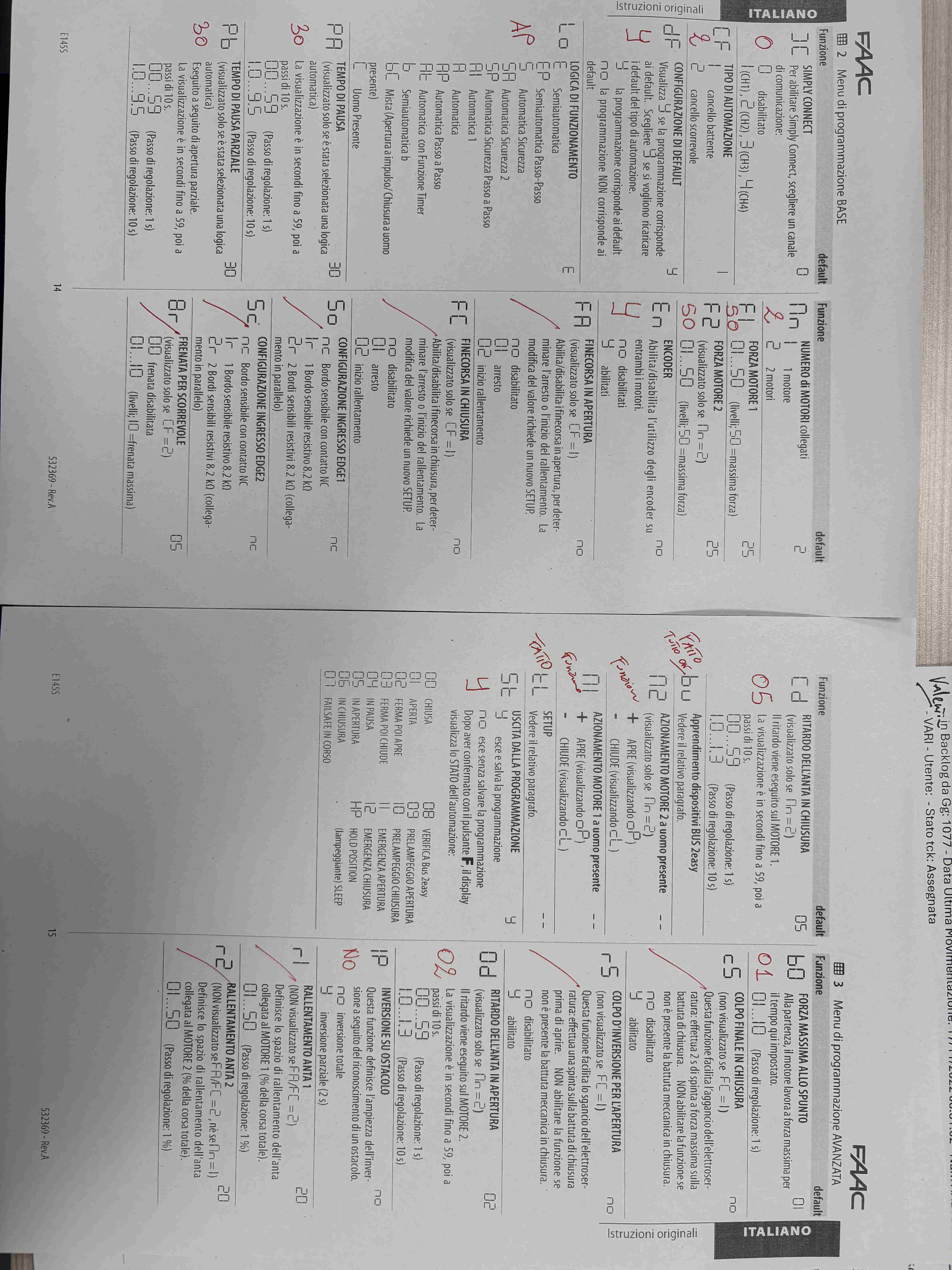

mao1977 Inserito: 27 ottobre 2025 Segnala Inserito: 27 ottobre 2025 Buongiorno a tutti, Ho un vroblema con le fotocellule Faac xp20bd per cancello a doppia anta battente. L’impianto è tutto Faac, scheda E145s, attuatori 402, safencoder (bus), chiavetta Bus, e fotocellule xp20bus. Le fotocellule sono perfettamente allineate, dal setup bus le rileva e funzionano (passando davanti segnala il segmento), ma quando le collego alla scheda il cancello non funziona. le bypasso e funziona correttamente. ho impostato le coppie interne 1000 e le esterne 1001… ma niente! Devo dettare qualche altra cosa nella scheda? grazie a tutti in anticipo!
giugn76 Inserita: 28 ottobre 2025 Segnala Inserita: 28 ottobre 2025 Cosa hai collegato nella morsettiera J3 (dal 9 al 19) Che impostazioni hai dato nei valori di programmazione? Il motore lo comandi da menù? (R+ R=) Hai lanciato il setup? La chiavetta usb è inserita?
mao1977 Inserita: 29 ottobre 2025 Autore Segnala Inserita: 29 ottobre 2025 Ciao, scusa ma non ho fatto la foto, e non riesco a farla a breve…ad ogni modo ho collegato: 9+14 pulsante NA (funziona correttamente) 11+14pulsante NC(funziona correttamente) per farlo funzionare adesso, senza fotocellule ho ponticellato il 12 e 13 con il 15. tutti i bus sono collegati al bus j10. si, riesco a far il setup (sia con le fotocellule sia senza) solo che senza funziona tutto perfettamente, con le fotocellule non dà il minimo cenna (tra l’altro non ho nessun errore in centralina). Ti allego la foto con le impostazioni ti ringrazio molto!!
giugn76 Inserita: 29 ottobre 2025 Segnala Inserita: 29 ottobre 2025 In programmazione devi mettere CF = 1 per cancello a battente Poi metterei pure i valori per r1 r2 facci sapere…
mao1977 Inserita: 29 ottobre 2025 Autore Segnala Inserita: 29 ottobre 2025 Sì acusa, li ho scritti velocemente ed erroneamente ho messo 2… in programmazione e impostato 1. R1 ed R2 non li attivo avendo i safencoder…gestiscono loro il fine corsa e il rallentamento. tra l’altro le fotocellule funzionano perfettamente (almeno per i led)… ci sto impazzendo dietro e non riesco a trovare il problema
giugn76 Inserita: 30 ottobre 2025 Segnala Inserita: 30 ottobre 2025 (modificato) Ma alla fine del setup quando dai comando di open cosa dice il display? Prova a regolare r1e r2 con i valori di default e vedi cosa fa. La chiave usb è collegata? Modificato: 30 ottobre 2025 da giugn76
mao1977 Inserita: 30 ottobre 2025 Autore Segnala Inserita: 30 ottobre 2025 il display indica 00… tutto regolare, senza il minimo segno di errore… r1 e r2 non li ho abilitai, avendo i safencoder gestiscono loro il rallentamento dell’anta. no, nessuna chiavetta, anche perché non ho software o altro da scaricare… non è il primo cancello che installo, ma un problema del generai mai riscontrato, soprattutto senza segnalazioni di errore (anche i led delle fotocellule funzionano perfettamente)
giugn76 Inserita: 31 ottobre 2025 Segnala Inserita: 31 ottobre 2025 Ma r1 e r2 li hai lasciati a valore di default o a zero? Hai ponticellato 12 e 13 con - ? Ti arriva l’impulso di open? Lo vedi in centrale? manda foto
mao1977 Inserita: 31 ottobre 2025 Autore Segnala Inserita: 31 ottobre 2025 r1 e r2 li ho lasciati a valori di default 12 e 13 ponticellati con - solo adesso perché ho escluso le fotocellule per farlo funzionare, quando le collego tolgo il ponticello…ma nulla, nemmeno l’impulso di open… e come se le fotocellule rilevassero un ostacolo e non permettono alcuna azione alla centralina (però se procedo con il setup, riesco a portarlo a termine senza errori)
giugn76 Inserita: 31 ottobre 2025 Segnala Inserita: 31 ottobre 2025 se lasci i ponticelli le bus funzionano? manda foto
Errevi76 Inserita: 1 novembre 2025 Segnala Inserita: 1 novembre 2025 fai apprendimento una coppia per volta....
mao1977 Inserita: 1 novembre 2025 Autore Segnala Inserita: 1 novembre 2025 22 ore fa, giugn76 ha scritto: se lasci i ponticelli le bus funzionano? manda foto Non ho provato. Non vanno in conflitto?
mao1977 Inserita: 1 novembre 2025 Autore Segnala Inserita: 1 novembre 2025 9 ore fa, Errevi76 ha scritto: fai apprendimento una coppia per volta.... E la prova che voglio fare, essendo in serie partivo prima con le prime e dopo con la seconda… vediamo…domani se riesco lo faccio. Grazie
giugn76 Inserita: 2 novembre 2025 Segnala Inserita: 2 novembre 2025 Nella prima foto si vede led errore acceso Il selettore bus come lo hai settato? Hai montato XK10B o XK11B Che versione FW hai nella scheda? (dubito sia lui il problema ma visto che si sta controllando tutto chiedo)
Errevi76 Inserita: 2 novembre 2025 Segnala Inserita: 2 novembre 2025 Le fotocellule on serie??? .... ma sono su bus??
mao1977 Inserita: 2 novembre 2025 Autore Segnala Inserita: 2 novembre 2025 4 ore fa, giugn76 ha scritto: Nella prima foto si vede led errore acceso Il selettore bus come lo hai settato? Hai montato XK10B o XK11B Che versione FW hai nella scheda? (dubito sia lui il problema ma visto che si sta controllando tutto chiedo) Sì vero, si vede rosso perché avevo fatto delle prove e dovevo fare ancora il setup…in quella dopo infatti non è più presente… a dir il vero non ricordo la versione del FW, ma credo sia quello di fabbrica, mai stata aggiornata… il selettore è xk10b, non ricordo il settaggio, ma considera che per escludere l’ eventuale errore del selettore, non l’avevo collegato di proposito.
mao1977 Inserita: 2 novembre 2025 Autore Segnala Inserita: 2 novembre 2025 3 ore fa, Errevi76 ha scritto: Le fotocellule on serie??? .... ma sono su bus?? Ma sai che mi hai acceso un grosso dubbio??? Può essere che abbia fatto un errore così stupido? Riverifico. grazie
