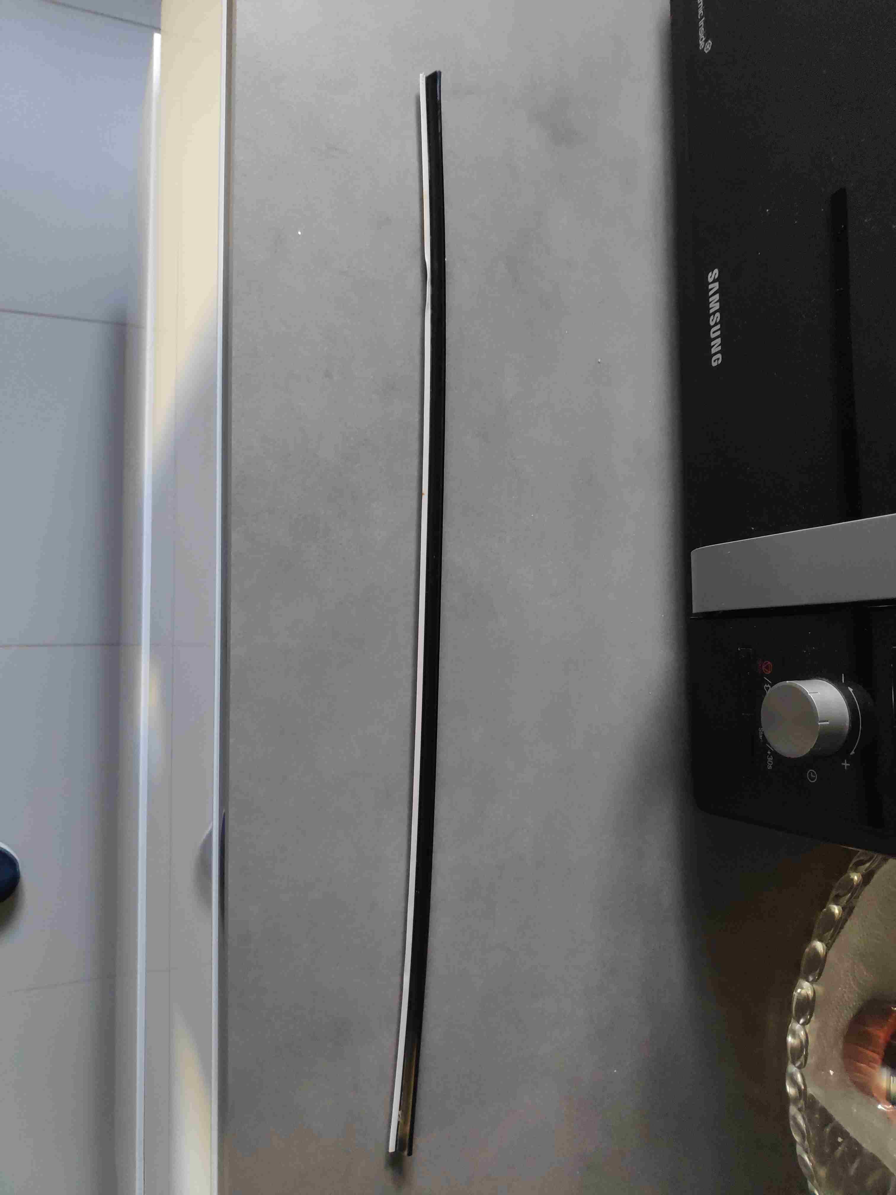

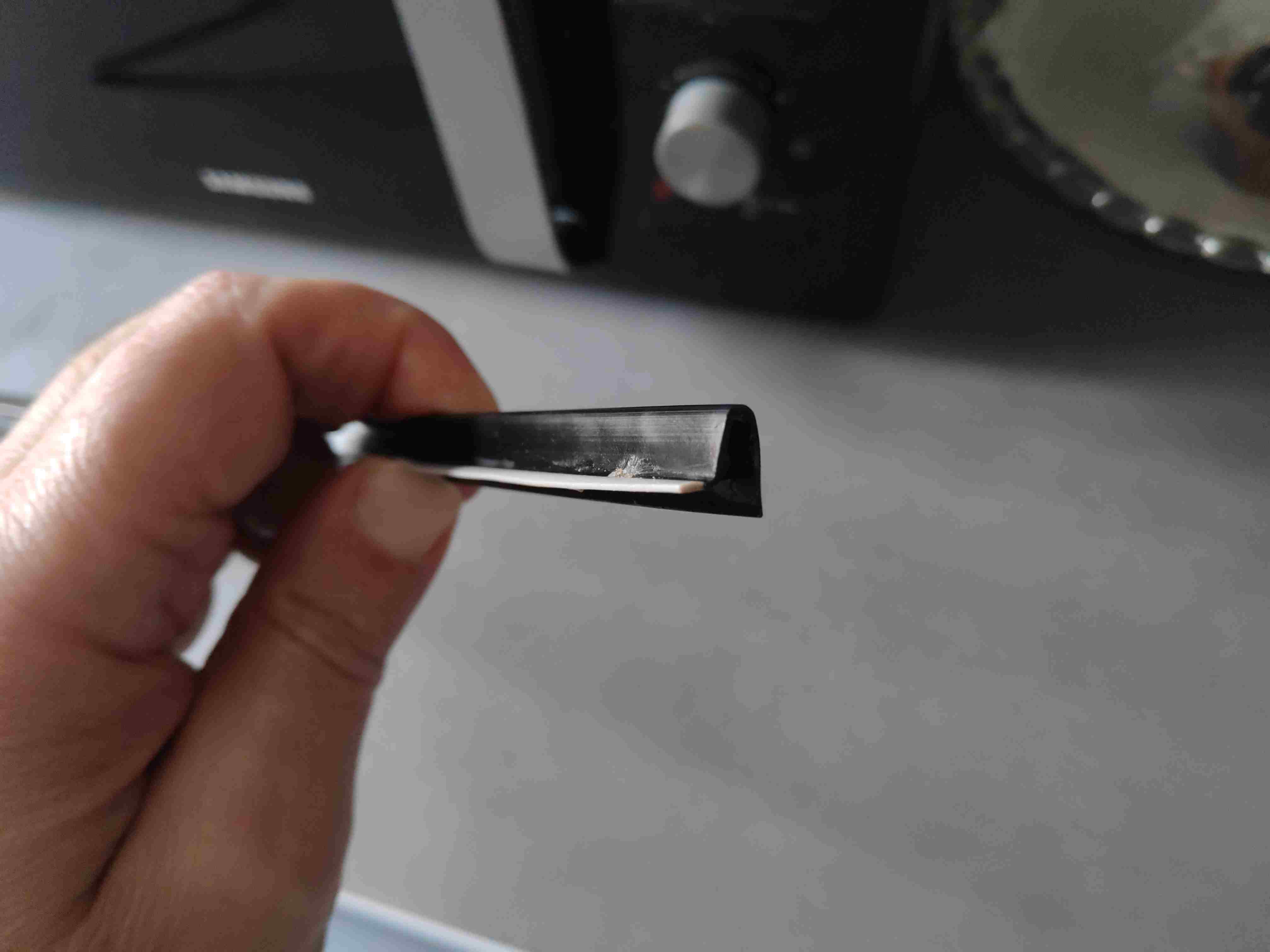

Rastakhan Inserito: 28 ottobre 2025 Segnala Inserito: 28 ottobre 2025 Ciao, ieri mia moglie ha trovato una guarnizione all'interno della lavastoviglie, ma non è riuscita a capire da dove sia venuta fuori, l'ha trovata alla base dello sportello. La guarnizione è rigida, su uno dei lati lunghi ha un inserto di materiale morbido e bianco grigio. Dalla forma dovrebbe essere del tipo che si monta sulla lamiera. Non sono riuscito a capire neanche io dove rimontarla, sembra che sotto lo sportello ci sia un rialzo del fondo della vasca dove potrebbe essere uscita. Potete darmi una mano a capire dove vada e come montarla e se smontare il pannello? Grazie
Dumah Brazorf Inserita: 28 ottobre 2025 Segnala Inserita: 28 ottobre 2025 Lo definirei piuttosto un paraspigoli. Avete magari messo a lavare i ripiani del frigo?
Ciccio 27 Inserita: 28 ottobre 2025 Segnala Inserita: 28 ottobre 2025 Potrebbe essere del bordo inferiore della porta, non della vasca (che non ne ha). Caso limite, potresti smontare il pannello esterno della porta levando le viti del bordo della controporta per capire come funziona.
Rastakhan Inserita: 28 ottobre 2025 Autore Segnala Inserita: 28 ottobre 2025 4 ore fa, Dumah Brazorf ha scritto: Lo definirei piuttosto un paraspigoli. Avete magari messo a lavare i ripiani del frigo? Ciao grazie per il contributo, ma no è un pezzo della lavastoviglie
Rastakhan Inserita: 28 ottobre 2025 Autore Segnala Inserita: 28 ottobre 2025 1 ora fa, Ciccio 27 ha scritto: Potrebbe essere del bordo inferiore della porta, non della vasca (che non ne ha). Caso limite, potresti smontare il pannello esterno della porta levando le viti del bordo della controporta per capire come funziona. Ciao grazie per la risposta. La porta della lavastoviglie ha una guarnizione abbastanza cicciotta e morbida che è situata verso l'interno della lavastoviglie ed è in sede. Lo sportello ha il pannello del rivestimento della cucina. Se tolgo questo e disaccoppio le lamiere posso accedere al bordo vasca magari ci sono tracce della sua precedente messa in opera. La guarnizione che dici tu quale sarebbe? Grazie
Ciccio 27 Inserita: 28 ottobre 2025 Segnala Inserita: 28 ottobre 2025 Quella che nella parte bassa della porta si appoggia a porta chiusa vicino al bordo della vasca per attutire l'onda che si crea mentre gira lo spruzzatore.
Rastakhan Inserita: 28 ottobre 2025 Autore Segnala Inserita: 28 ottobre 2025 Ciao beh mi sembra non sia quella, quella è al suo posto. Però ti avevo chiesto se quella che dici tu è di materiale gommoso/spugnoso come quelle laterali e superiore che è una unica guarnizione. Ho messo le foto apposta.😉
Stefano Dalmo Inserita: 28 ottobre 2025 Segnala Inserita: 28 ottobre 2025 A me sembra quella che va tra bordo alto lavastoviglie e top . .
Ciccio 27 Inserita: 29 ottobre 2025 Segnala Inserita: 29 ottobre 2025 15 ore fa, Rastakhan ha scritto: Però ti avevo chiesto se quella che dici tu è di materiale gommoso/spugnoso come quelle laterali e superiore che è una unica guarnizione. Ho messo le foto apposta.😉 Mi era sfuggito. 🙏🏼 No: è di gomma piena.
Rastakhan Inserita: 29 ottobre 2025 Autore Segnala Inserita: 29 ottobre 2025 Ciao a tutti, ho dato uno sguardo all'interno di un'altra lavastoviglie dello stesso gruppo e quella "guarnizione" era situata sul bordo vasca che va sotto lo sportello. È più un parabordo che guarnizione, dovrebbe servire per evitare lo sfregamento dei cavi all'interno dello sportello con il bordo della vasca. Ho tolto il pannello del rivestimento, ho disaccoppiato il pannellino di lamiera sotto quello di rivestimento e ho rimesso il parabordo che da dentro era impossibile, almeno per me, riposizionare. Saluti a tutti!
Ciccio 27 Inserita: 29 ottobre 2025 Segnala Inserita: 29 ottobre 2025 Allora ti ho aiutato parzialmente. 😅 Importante è aver risolto. 😉👏🏼
