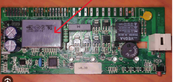

nazzica71 Inserito: 28 ottobre 2025 Segnala Inserito: 28 ottobre 2025 Ciao, buonasera. mi chiama il mio amico per vedere la sua lavastoviglie Candi CDI-1012. seleziona il programma, chiude lo sportello, inizia a scaricare, dopo qualche secondo fa un bip. ma non smette di scaricare. dopo qualche altro tempo bip e lampeggio fisso della spia del programma in corso. schema alla mano, la macchina non ha sensori antiallagamento. Ho scollegato il marrone al pressostato di sicurezza senza risultato, quindi e' la centralina che sta comandando la pompa di scarico. ho scollegato il giallo al pressostato di livello, ma niente. Ho come l'impressione che la centralina non sentisse il livello di vasca vuota, e non vada avanti col programma. suppongo che dopo un po' andra' in timeout e va in allarme. l'ho pensata bene ? Che si fa in questo caso ? sulla linea del giallo (pin 4 della centralina) ci sono due resistenze in serie e poi va al chip di controllo. si rimedia una centralina ? allego lo schema ! ciao. Norb.
michpao Inserita: 29 ottobre 2025 Segnala Inserita: 29 ottobre 2025 Bisogna controllare prima se non sono intasati i tubetti che vanno ai pressostati, che sono uno o due a secondo del modello. Magari metti foto, potrebbe esserci anche il contalitri da controllare. Pio se tutto risulta funzionante, si controllano i condensatori nella scheda elettronica….
nazzica71 Inserita: 29 ottobre 2025 Autore Segnala Inserita: 29 ottobre 2025 diciamo che l'ho provata anche con i tubicini scollegati... non c'e' contalitri. quali i condensatori da provare ? grazie. N.
michpao Inserita: 29 ottobre 2025 Segnala Inserita: 29 ottobre 2025 La scheda dovrebbe contenere un condensatore in poliesteri da 1,5uF, lo dissaldi e lo misuri….. Metti foto scheda (non sono tutte uguali)
nazzica71 Inserita: 29 ottobre 2025 Autore Segnala Inserita: 29 ottobre 2025 il grande da 1,5uF misura 1,0uF il piccolo da 0,1uF misura 0,015uF, e da smontato ho notato anche una "scottatura" li cambio entrambi e ti aggiorno. grazie per ora. Norberto. ps. la centralina e' come questa :
michpao Inserita: 29 ottobre 2025 Segnala Inserita: 29 ottobre 2025 4 ore fa, nazzica71 ha scritto: il grande da 1,5uF misura 1,0uF Questo é quello che genera la bassa tensione e ha perso un terzo della capacità!
nazzica71 Inserita: 30 ottobre 2025 Autore Segnala Inserita: 30 ottobre 2025 Bene, ho cambiato i due condensatori al poliestere e anche quelli elettrolitici ... nel dubbio. avevo festeggiato troppo presto pero'. sembrava risolto. ma poi andando a fare un ciclo completo, si e' fermata di nuovo ed andata in blocco di nuovo. dovro' analizzare se si e' bloccata quando andata a scaldare l'acqua o prima. ha fatto il risciacquo correttamente, e poi iniziato il lavaggio. quando son tornato era in allarme, sportellino sapone chiuso. il microswitch di sicurezza sulla linea della resistenza, a cosa serve ? cosa controlla ? ciao. Norb.
michpao Inserita: 30 ottobre 2025 Segnala Inserita: 30 ottobre 2025 9 minuti fa, nazzica71 ha scritto: quando son tornato era in allarme Metti foto (meglio video) per interpretare l’errore!
nazzica71 Inserita: 30 ottobre 2025 Autore Segnala Inserita: 30 ottobre 2025 un menu' service coi codici di errore esiste per questa macchina ? e per resettarla ? ciao. N.
nazzica71 Inserita: 30 ottobre 2025 Autore Segnala Inserita: 30 ottobre 2025 sono pronto a gettare la spugna. apro controllo, rimonto la scheda, e la macchina parte e fa il programma di ammollo regolarmente... rimonto tutto... accendo per fare un programma completo, e si pianta sullo scarico... inverto la polarita' della presa di corrente... e si fa' quattro cicli completi... rimetto la lavastoviglie al suo posto... un ciclo normale ok... poi imazzisce di nuovo. la strada della discarica e' tracciata !? N.
Stefano Dalmo Inserita: 31 ottobre 2025 Segnala Inserita: 31 ottobre 2025 Magari non porterà a nulla ma stacca il cavo di terra per qualche prova e vedi se la porta avanti . a volte se la resistenza disperde può creare problemi .
nazzica71 Inserita: 4 novembre 2025 Autore Segnala Inserita: 4 novembre 2025 accanimento terapeutico 🙂 staccato il filo di massa... partita, fatto un giro completo di risciacquo. impostiamo un ciclo breve per far scaldare l'acqua.... andato in allarme dopo un po' che stava scaldando l'acqua. a freddo l'NTC misurava 22kohm... quando il ciclo si e' fermato NTC misurava 11kohm. sto immaginando un time-out per temperatura non raggiunta per colpa di NTC starato. abbiamo i valori resistenza/temperatura dell'NTC? lo cambio e stop ? grazie. ciao. Norberto.
nazzica71 Inserita: 13 novembre 2025 Autore Segnala Inserita: 13 novembre 2025 cambiato il sensore NTC, ma niente... parte fa' qualcosa, poi quando scalda l'acqua ad un certo punto molla tutto scarica e va in errore. deve esserci qualche problema molto poco sistematico sulla scheda elettronica. kaput. senza un minimo di supporto dalla centralina per la diagnostica, e' difficile immaginare. senza un codice di errore, non si puo' andare oltre. fine troubleshooting. e' stato comunque piacevole condividere l'esperienza. grazie del vostro supporto.
Stefano Dalmo Inserita: 13 novembre 2025 Segnala Inserita: 13 novembre 2025 Fai un’ulteriore controllo , vedi che prima della resistenza c’è un pressostato , un micro che viene chiuso con la pressione della pompa di lavaggio . Dovresti vedere se questo funziona , ma magari potrebbe funzionare a volte si e a volte no . magari puoi gestire tu con un interruttore esterno e quando parte il motore chiudere il circuito . Ovviamente quando scarica , lo devi aprire . non so se mi sono spiegato .
nazzica71 Inserita: 14 novembre 2025 Autore Segnala Inserita: 14 novembre 2025 Il 13/11/2025 alle 14:29 , Stefano Dalmo ha scritto: Fai un’ulteriore controllo , vedi che prima della resistenza c’è un pressostato , un micro che viene chiuso con la pressione della pompa di lavaggio . Dovresti vedere se questo funziona , ma magari potrebbe funzionare a volte si e a volte no . magari puoi gestire tu con un interruttore esterno e quando parte il motore chiudere il circuito . Ovviamente quando scarica , lo devi aprire . non so se mi sono spiegato . Si si chiaro, in realta' volevo ponticellarlo fisso, quello e' solo in sicurezza se mancasse acqua. io volevo mettere interruttore sul pressostato normale, che in realta' e' quello che gestisce il programma. quello che dici tu, e' protezione in caso di assenza acqua interrompe solo la resistenza. pero' se il mio amico avra' ancora voglia di giocare, faremo ultimisssima prova in extremis. grazie. N.
Stefano Dalmo Inserita: 14 novembre 2025 Segnala Inserita: 14 novembre 2025 Non lo puoi mettere fisso perché con sappiamo se la logica nel ceck iniziale va in blocco trovandolo già chiuso .
