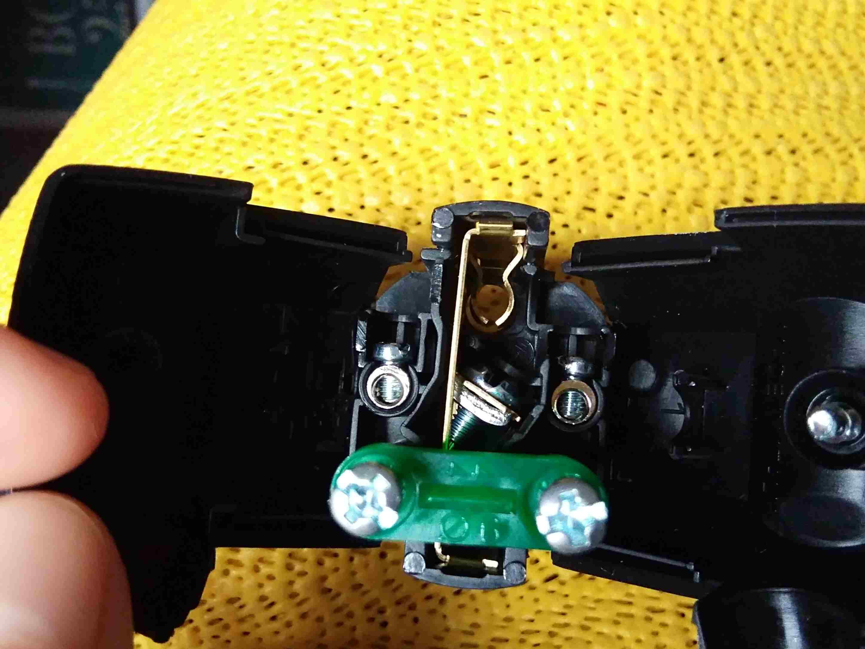

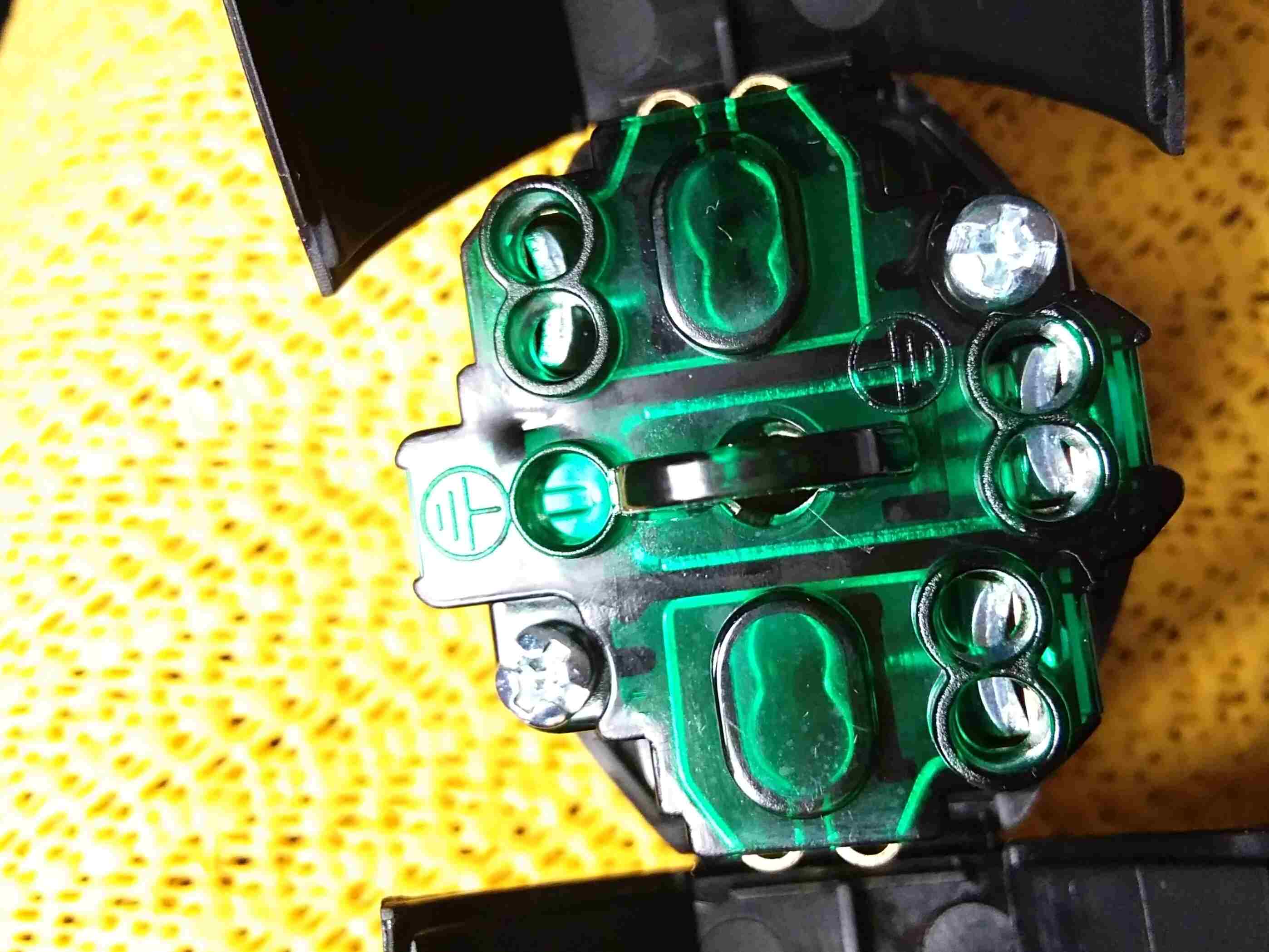

F12 Inserito: 29 ottobre 2025 Segnala Inserito: 29 ottobre 2025 Buongiorno a tutti, devo fare una prolunga: ho acquistato cavo da 2,5, spina e presa schuko (allego foto). Dove inserisco fase, neutro e terra? Grazie
drn5 Inserita: 29 ottobre 2025 Segnala Inserita: 29 ottobre 2025 La terra giallo/verde nel morsetto centrale. Fase e neutro a piacere.
Maurizio Colombi Inserita: 29 ottobre 2025 Segnala Inserita: 29 ottobre 2025 Nella presa la terra va inserita nel morsetto con il simbolo della terra (quello a destra in alto nella foto). Nella spina, la terra va inserita nel morsetto centrale. Per fase e neutro indifferentemente negli altri due (un filo per morsetto).
F12 Inserita: 31 ottobre 2025 Autore Segnala Inserita: 31 ottobre 2025 Grazie, ho fatto un po' fatica per gli spazi ristretti ma ho collegato. Ogni morsetto ha 2 spazi, 1 rimane vuoto (a cosa serve?) Ho notato che i fili che ho collegato per la prolunga sono più sottili di quelli a muro, anche se da 2,5. Forse quelli a muro hanno più rivestimento di quelli dentro il cavo? Quelli dentro il cavo non possono mai essere usati fuori (es. un pezzettino per fare un ponte)? Scusate l'ignoranza, grazie
Carlo Albinoni Inserita: 31 ottobre 2025 Segnala Inserita: 31 ottobre 2025 (modificato) Probabilmente il doppio foro dei morsetti della presa non serve a nulla. Lo stampo e il morsetto saranno derivati da quelli per le serie civili (a muro) e non hanno cambiato quello che non era necessario cambiare. Modificato: 31 ottobre 2025 da Carlo Albinoni
F12 Inserita: 31 ottobre 2025 Autore Segnala Inserita: 31 ottobre 2025 Grazie, infatti mi sembravano inutili...
