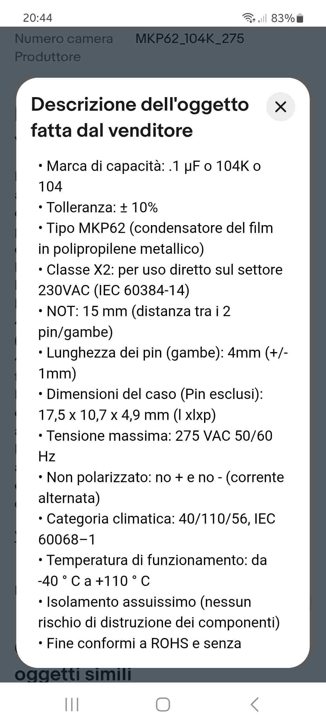

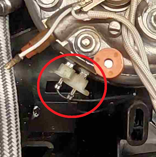

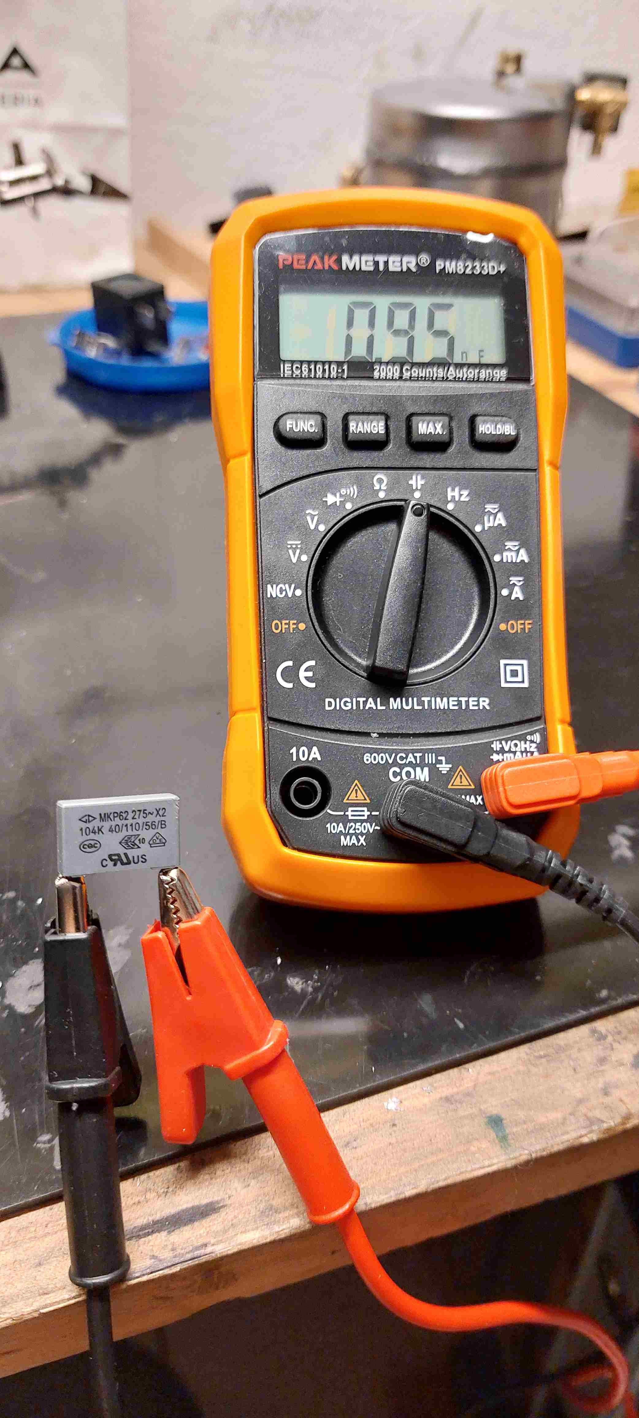

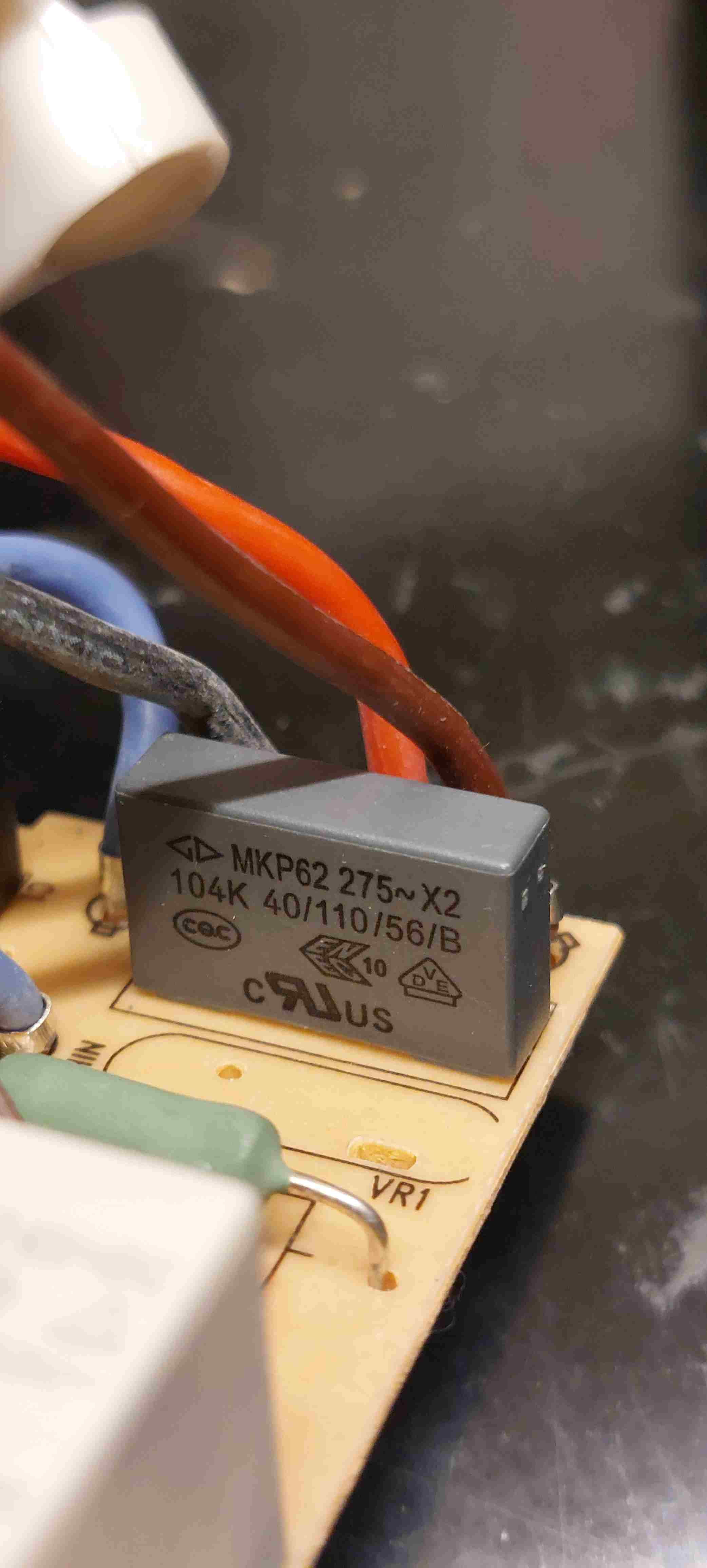

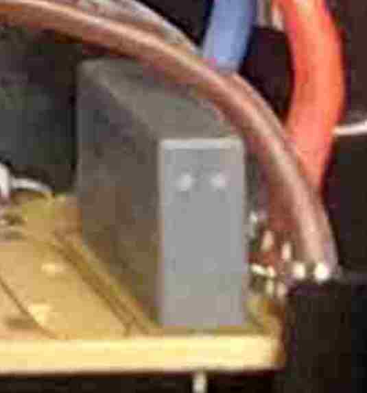

Henz Inserito: 29 ottobre 2025 Segnala Inserito: 29 ottobre 2025 Ciao a tutti volevo chiedere se qualcuno può aiutarmi con problemi di vapore su ferro da stiro rowenta compact steam pro. Il ferro aveva problemi con l'erogazione del vapore che diminuiva e 10 minuti circa nonne usciva più. Bisognava spegnere e riaccendere ma il problema persisteva. Ho sostituito la scheda completa ma il vapore non esce. Ho verificato il funzionamento dell'elettrovalvola e la continuità dei cavi sembra tutto ok ma nulla. Ora pensavo di sostituire la caldaia completa. Diversamente qualcuno sa come aiutarmi? Grazie
Stefano Dalmo Inserita: 29 ottobre 2025 Segnala Inserita: 29 ottobre 2025 Cioè , con la vecchia interrompeva dopo 10 minuti l’erogazione del vapore , con la nuova il vapore non esce manco prima ? giusto ?
Henz Inserita: 30 ottobre 2025 Autore Segnala Inserita: 30 ottobre 2025 Buongiorno Stefano Esatto, ho anche provato ad installare la vecchia scheda ma anch'essa non funziona. Grazie e buona giornata
Stefano Dalmo Inserita: 30 ottobre 2025 Segnala Inserita: 30 ottobre 2025 La caldaia si riscalda o no ? E se non si riscalda , controlla i termostati di sicurezza o la tensione dove si ferma . Qualche foto non farebbe male
Henz Inserita: 30 ottobre 2025 Autore Segnala Inserita: 30 ottobre 2025 La caldaia si riscalda oggi non so se a sufficienza oggi pomeriggio ne ho acquistata una nuova appena arriva la provo poi ti aggiorno. Nel frattempo faccio le verifiche. Grazie mille sei gentilissimo
Stefano Dalmo Inserita: 30 ottobre 2025 Segnala Inserita: 30 ottobre 2025 Così rischi di spendere soldi a vuoto.
Henz Inserita: 31 ottobre 2025 Autore Segnala Inserita: 31 ottobre 2025 Buongiorno Stefano Nel we proseguo con le verifiche che mi hai consigliato, e vedo di inviarti alcune foto grazie.
Henz Inserita: 31 ottobre 2025 Autore Segnala Inserita: 31 ottobre 2025 Queste sono le foto possono andare bene?
Stefano Dalmo Inserita: 31 ottobre 2025 Segnala Inserita: 31 ottobre 2025 Le foto vanno bene . Una volta acceso , la caldaia deve arrivare ad un punto che il termostato che vedi sulla caldaia deve interrompere il riscaldamento , poi parte la pompa e fa un rabbocco di acqua . e appena la spia smette di lampeggiare si può azionare il pulsante per far uscire il vapore . ora tu dici che il vapore non esce , ma la spia smette di lampeggiare ? La tensione sulla elettrovalvola ci arriva quando si pigia il pulsante ? il cavo che arriva dal ferro per portare tensione alla elettrovalvola è il nero prova se ritorna tensione dal nero quando pigi il pulsante . metti un puntale sul neutro e uno sul nero se non segna 220 passi il puntale sulla fase e l’altro sempre sul nero , fai sapere qualcosa
NovellinoXX Inserita: 1 novembre 2025 Segnala Inserita: 1 novembre 2025 (modificato) Quando "operi" stai attentissimo a non tirare i fili indicati sotto. C'è una lastrina in ceramica, incollata alla caldaia, con stampata su una NTC e 2 connettori fragilissimi. Per provare il funzionamento la caldaia deve stare necessariamente nella posizione "normale", contraria a quella di smontaggio. La caldaia non e' fissata al telaio, pertanto appena si gira il tutto, la caldaia di sfila e strappa i fili che arrivano alla NTC rompendo la lastrina in ceramica. Se si rompe la lastrina non la si può riparare e poi sei costretto a comprare l'intera caldaia. Modificato: 1 novembre 2025 da NovellinoXX
Henz Inserita: 1 novembre 2025 Autore Segnala Inserita: 1 novembre 2025 Grazie mille per le indicazioni. Vedo di fare tutti i controlli poi vi aggiorno. A presto
Henz Inserita: 4 novembre 2025 Autore Segnala Inserita: 4 novembre 2025 Ciao a tutti in particolare a Stefano Ho fatto tutti i controlli è tutto ok se non fosse che mi hanno fornito la scheda errata e quella vecchia è guasta. Ora sto attendendo la scheda corretta appena la ricevo vi aggiorno ci vorranno circa 10 giorni tra il reso e il ricevimento di quella corretta......speriamo a presto grazie.
Stefano Dalmo Inserita: 4 novembre 2025 Segnala Inserita: 4 novembre 2025 Prendi la scheda vecchia e cambia il condensatore in poliestere da 1uF. Posta una foto .
Henz Inserita: 5 novembre 2025 Autore Segnala Inserita: 5 novembre 2025 Ciao Stefano Scusami ma dove si trova il condensatore?
Stefano Dalmo Inserita: 5 novembre 2025 Segnala Inserita: 5 novembre 2025 (modificato) Modificato: 5 novembre 2025 da Stefano Dalmo
Henz Inserita: 5 novembre 2025 Autore Segnala Inserita: 5 novembre 2025 Ciao Stefano Perfetto vedo di recuperarlo poi ti aggiorno grazie
Stefano Dalmo Inserita: 5 novembre 2025 Segnala Inserita: 5 novembre 2025 Sarebbe meglio dissaldarlo e magari verificare che il suo valore in uF corrisponda ai dati di targa
Henz Inserita: 5 novembre 2025 Autore Segnala Inserita: 5 novembre 2025 Ok domani sera lo verifico poi ti aggiorno grazie
Henz Inserita: 6 novembre 2025 Autore Segnala Inserita: 6 novembre 2025 Ciao Stefano Ho verificato il condensatore è leggermente basso ma in tolleranza prova a vedere le foto allegate grazie e buona serata.
Stefano Dalmo Inserita: 6 novembre 2025 Segnala Inserita: 6 novembre 2025 Riprendiamo un po da capo . tu accendi il ferro , poi inizialmente Ad un certo punto , carica acqua , e inizia a buttare vapore giusto ? poi mano mano comincia a regredire la pressione , ma nel frattempo non senti più la pompa Immettere acqua ? E quando non esce più vapore , l’acqua in caldaia è finita ? Se non è co dimmi come procede da inizio al blocco .
Stefano Dalmo Inserita: 6 novembre 2025 Segnala Inserita: 6 novembre 2025 Se dopo il primo carico , non fa altri rabbocchi , stacca il tubo che porta il vapore dalla elettrovalvola o da dietro al ferro , se non hsi un pezzo di tubicino ds mettere direttamente sulla elettrovalvola , e fallo funzionare così nel vuoto fino a vedere se va in blocco o no
