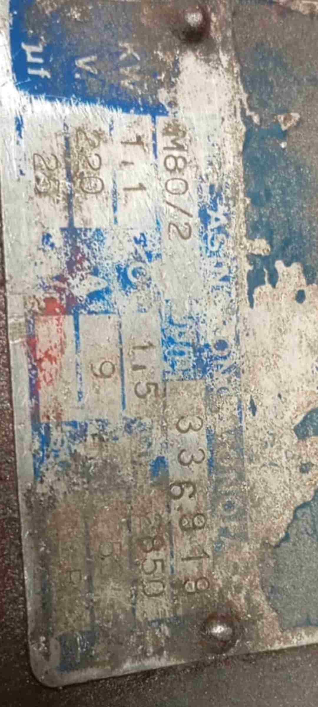

danyemino Inserito: 30 ottobre 2025 Segnala Inserito: 30 ottobre 2025 Buongiorno vorrei un aiuto a cablare i fili perché trovatti i fili staccati nella morsettiera u1 v1 w1 e u2 v2 w2, mancano anche quelli del condensatore da 25 mf. Come collegare i fili del motore rosso bianco nero e verde e i fili del condensatore. Vi ringrazio anticipatamente
thinking Inserita: 30 ottobre 2025 Segnala Inserita: 30 ottobre 2025 Lo schema è quello della foto. Se non riesci a capirlo devi chiamare un elettricista.
Stefano Dalmo Inserita: 30 ottobre 2025 Segnala Inserita: 30 ottobre 2025 Attenzione ‼️ potrebbe avere un interruttore a massa centrifuga sull’accoglimento di spunto e non il condensatore . sui dati di targa cosa c’è scritto ? Ci sono riportati i dati del condensatore ?. posta delle foto del motore nella parte posteriore , dei dati di targa del motore e della morsettiera interna .
danyemino Inserita: 30 ottobre 2025 Autore Segnala Inserita: 30 ottobre 2025 I fili nero rosso verde e bianco sono staccati non inseriti nella morsettiera sulla targhetta dietro si legge appena che ha un condensatore 25 mf.
Livio Orsini Inserita: 30 ottobre 2025 Segnala Inserita: 30 ottobre 2025 Dallo schema della morsettiera sembra un motore con avvolgimento principale e avvolgimento ausiliario eguali, solitamente usati per facilitarne l'inversione di rotazione. In figura hai gli schemi di connessione.
