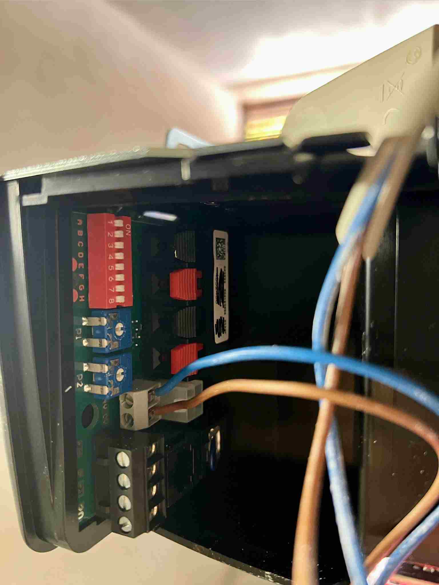

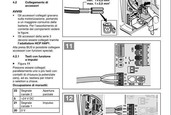

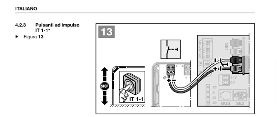

Rendere Smart hormann Promatic 4
Buongiorno a tutti,
vorrei rendere smart la mia basculante che monta il promatic 4 della hormann e stavo pensando di mettere il meross  MSG100. In particolare questo sensore è alimentato tramite USB, vorrei solo capire dove inserire, senza bruciare nulla, i due cavi. Devo interessare anche i ponticelli 20 e 21 oppure basta seguire lo schema di figura 13?
grazie a chiunque mi aiuterà.
Ciao alessandro_7,
11 ore fa, alessandro_7 ha scritto:
oppure basta seguire lo schema di figura 13?
Sì esatto!
11 ore fa, alessandro_7 ha scritto:
Devo interessare anche i ponticelli 20 e 21
Vedi tu, i morsetti 20-21 agiscono come descritto al paragrafo "10.2.1 Canale 1 / Impulso" a pag. 91, mentre da come ho capito, il contatto da fig. 13 apre e chiude soltanto senza eventuali blocchi intermedi.
Casomai, prima di collegare il Meross  MSG100, basta che provi a fare un ponte per un istante, prima in un contatto e poi nell'altro e vedi come funziona
