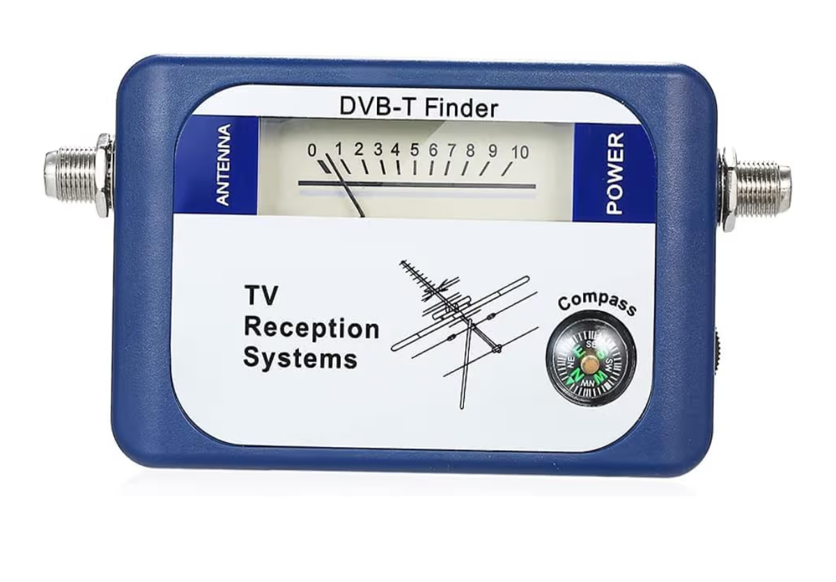

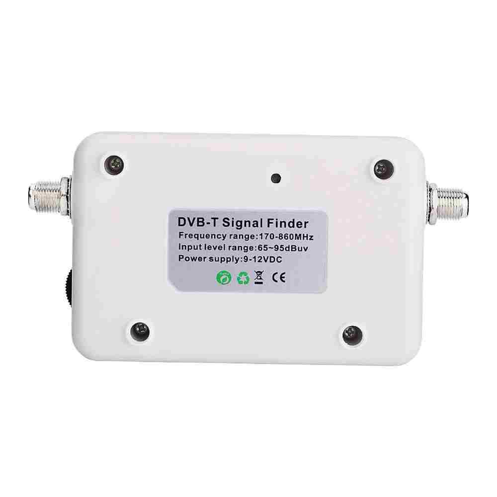

roipnol Inserito: 30 ottobre 2025 Segnala Inserito: 30 ottobre 2025 Buongiorno, pongo un quesito che non so se sia tecnicamente corretto nella sua formulazione. Dotandomi di un misuratore analogico di segnale (170-860 mhz) dvb-t, potendo apprezzare l'intensità del segnale RF (in scala da 0 a 10) su una data gamma di frequenze, sarebbe poi possibile estrapolare un valore di guadagno in dB, tale da potermi poi calcolare le opportune regolazioni (amplificatore, partitore, lunghezza cavo, etc...) nell'impianto di discesa/distribuzione? Ovviamente so bene che stiamo escludendo tutta una gamma di altre misurazioni, realizzabili solo con strumentazione professionale... Il dispositivo di cui parlo è come un sat finder ma per la gamma del dvb-t. Grazie mille
ALLUMY Inserita: 30 ottobre 2025 Segnala Inserita: 30 ottobre 2025 (modificato) Intanto ti occorre sapere a cosa corrispondono quei numeri, cioè lo 0 quanti dbuv rappresenta, e così via. Senza considerare la precisione, su cui avrei già dei dubbi. Ci puoi dare qualche dettaglio in più su quel piccion Finder? Modificato: 30 ottobre 2025 da ALLUMY
roipnol Inserita: 30 ottobre 2025 Autore Segnala Inserita: 30 ottobre 2025 12 minuti fa, ALLUMY ha scritto: Intanto ti occorre sapere a cosa corrispondono quei numeri, cioè lo 0 quanti dbuv rappresenta, e così via. Senza considerare la precisione, su cui avrei già dei dubbi. Ci puoi dare qualche dettaglio in più su quel piccion Finder? Queste le specifiche del produttore: Gamma di frequenza: 170-860 MHz Intervallo del livello di ingresso: 65-95 dBuv Impedenza: 75Ω Perdita di inserzione: ≤5,0 dB Alimentazione: 9-12 V CC
roipnol Inserita: 30 ottobre 2025 Autore Segnala Inserita: 30 ottobre 2025 In effetti ho pensato anche io, che dovrei capire su quella scala come poter 'leggere' il valore in dbmv e poi magari convertire in db
ALLUMY Inserita: 30 ottobre 2025 Segnala Inserita: 30 ottobre 2025 39 minuti fa, roipnol ha scritto: Perdita di inserzione: ≤5,0 dB Spero che sia un errore di battitura, ma se veramente è così... non star lì a perderci altro tempo.
snipermosin Inserita: 30 ottobre 2025 Segnala Inserita: 30 ottobre 2025 Lascia perdere, quell'aggeggio è un semplice puntatore d'antenna il quale potrebbe essere utile a livello hobbystico per un installazione fai da te, molto fai da te, e non certo per effettuare misurazioni, soprattutto in impianti di distribuzione, i quali richiedono esperienza ed attrezzatura professionale.
ALLUMY Inserita: 30 ottobre 2025 Segnala Inserita: 30 ottobre 2025 1 ora fa, snipermosin ha scritto: quell'aggeggio è un semplice puntatore d'antenna Al giorno d'oggi potrebbe essere un ottimo puntatore di antenne... se vuoi centrare le BTS 4/5G 😄
roipnol Inserita: 30 ottobre 2025 Autore Segnala Inserita: 30 ottobre 2025 Vi ringrazio, comunque era solo una curiosità per capire se si potesse ottenere quel dato, parlando però di un impiantino domestico con 4-6 prese tv max.
snipermosin Inserita: 30 ottobre 2025 Segnala Inserita: 30 ottobre 2025 Se hai la passione, e sei incuriosito, potresti optare per qualche strumento hobbystico che, pur essendo non pargonabie quelli professionali, per lo meno ha un display che mostra il minimo sindacale per le misure che intendevi: livello e segnale rumore, oltre che post-Viterbi. Ripeto, solo a livello hobbystico.
roipnol Inserita: 31 ottobre 2025 Autore Segnala Inserita: 31 ottobre 2025 18 ore fa, snipermosin ha scritto: Se hai la passione, e sei incuriosito, potresti optare per qualche strumento hobbystico che, pur essendo non pargonabie quelli professionali, per lo meno ha un display che mostra il minimo sindacale per le misure che intendevi: livello e segnale rumore, oltre che post-Viterbi. Ripeto, solo a livello hobbystico. Difatti sono da tempo orientato su questo misuratore... https://gtmedia.cc/products/v8-finder-pro-2
snipermosin Inserita: 31 ottobre 2025 Segnala Inserita: 31 ottobre 2025 Per un utilizo hobbystico si equivale ad altri prodotti simili. Una cosa non mi piace di questo strumento: il connettore per le misure terrestri è un IEC femmina, e questi connettori sono notoriamente predisposti ai falsi contatti quando si usano di frequente; in pratica si dilatano le alette interne che ricevono il maschio, e i falsi contatti (e le false misure) sono dietro l'angolo. Meglio sarebbe un modello con il connettore F.
Domenico Maschio Inserita: 31 ottobre 2025 Segnala Inserita: 31 ottobre 2025 Il 30/10/2025 alle 13:14 , roipnol ha scritto: Dotandomi di un misuratore analogico di segnale (170-860 mhz) dvb-t, potendo apprezzare l'intensità del segnale RF (in scala da 0 a 10) su una data gamma di frequenze, sarebbe poi possibile estrapolare un valore di guadagno in dB, tale da potermi poi calcolare le opportune regolazioni (amplificatore, partitore, lunghezza cavo, etc...) nell'impianto di discesa/distribuzione? Roipnol , questo strumentino , che poi è poco più di un giocattolo , non è dotato di sintonizzazione , quindi fa parte degli strumenti aperiodici ( a larga banda ) , va da 170-860 MHz . Questo vuol dire che somma tutte le frequenze ( canali ) che gli arrivano dall'antenna . Se arrivano 10 canali ad un certo livello basso e uno solo alto lui fa la somma di tutti e ti restituisce un livello che non ti serve per quello che vuoi fare . Può servire solo ad orientare bene l'antenna se non vedi il ripetitore Ciao
roipnol Inserita: 23 novembre 2025 Autore Segnala Inserita: 23 novembre 2025 Il 31/10/2025 alle 19:14 , Domenico Maschio ha scritto: Roipnol , questo strumentino , che poi è poco più di un giocattolo , non è dotato di sintonizzazione , quindi fa parte degli strumenti aperiodici ( a larga banda ) , va da 170-860 MHz . Questo vuol dire che somma tutte le frequenze ( canali ) che gli arrivano dall'antenna . Se arrivano 10 canali ad un certo livello basso e uno solo alto lui fa la somma di tutti e ti restituisce un livello che non ti serve per quello che vuoi fare . Può servire solo ad orientare bene l'antenna se non vedi il ripetitore Ciao Grazie mille 👍🏻
