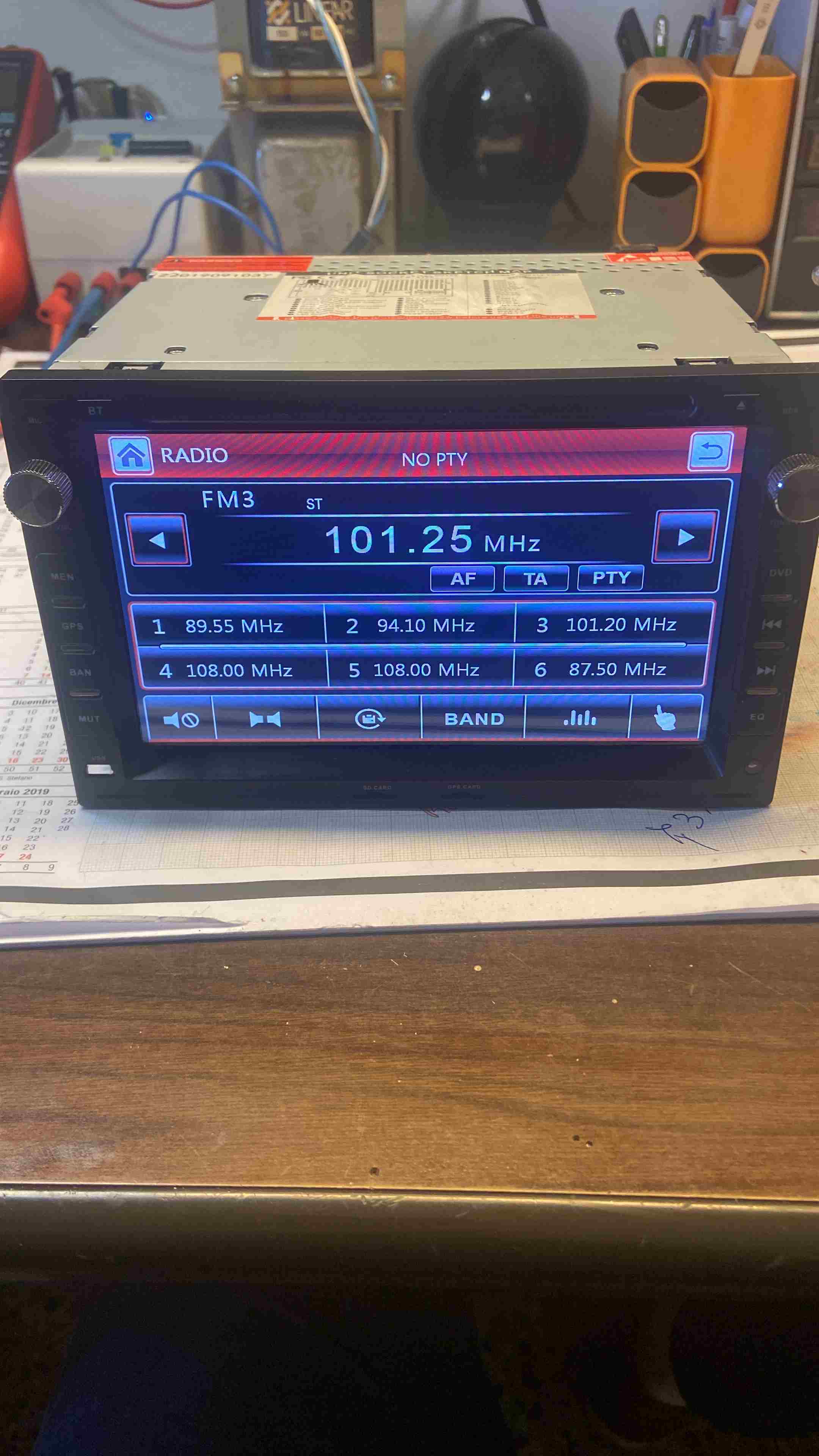

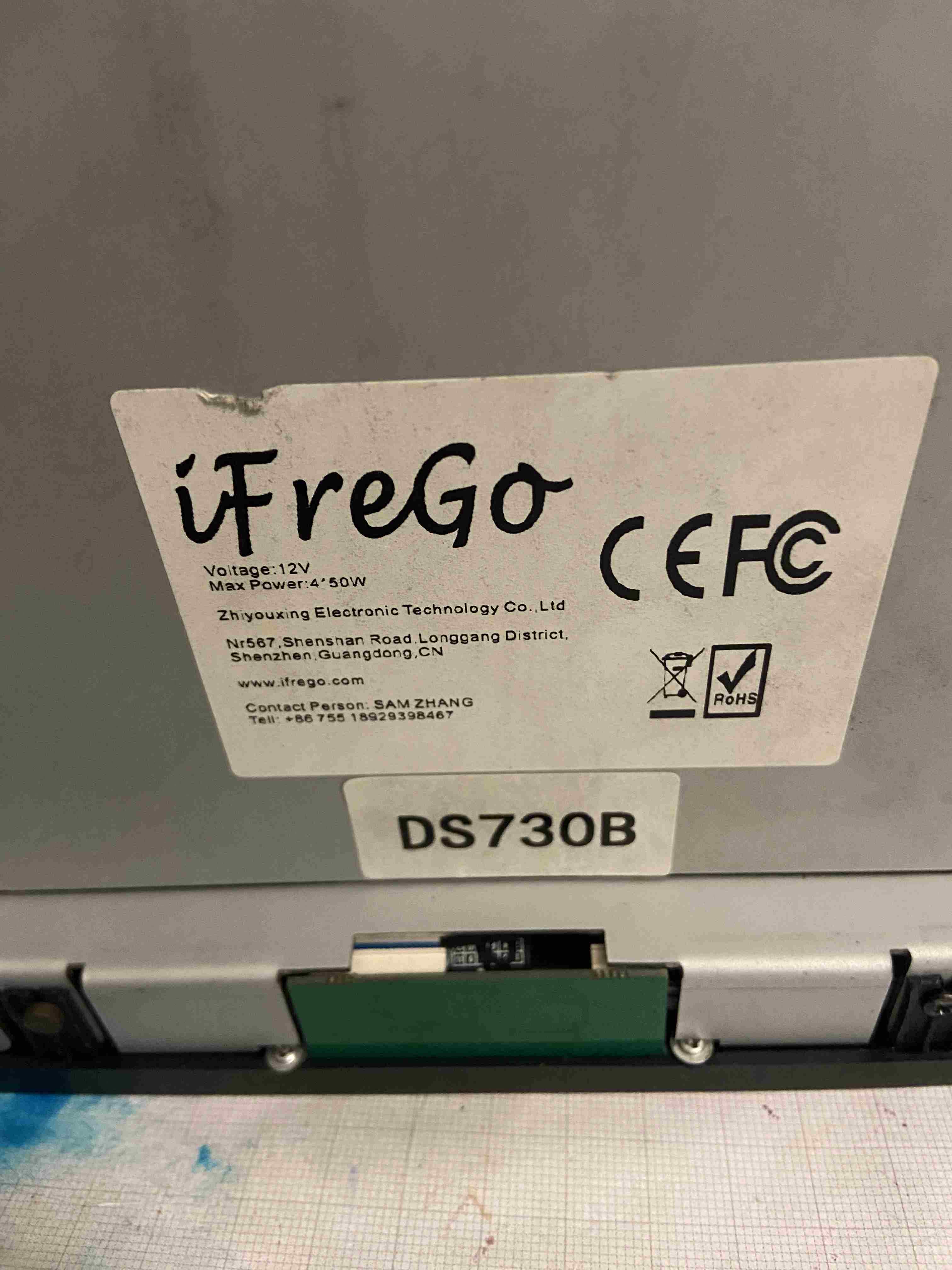

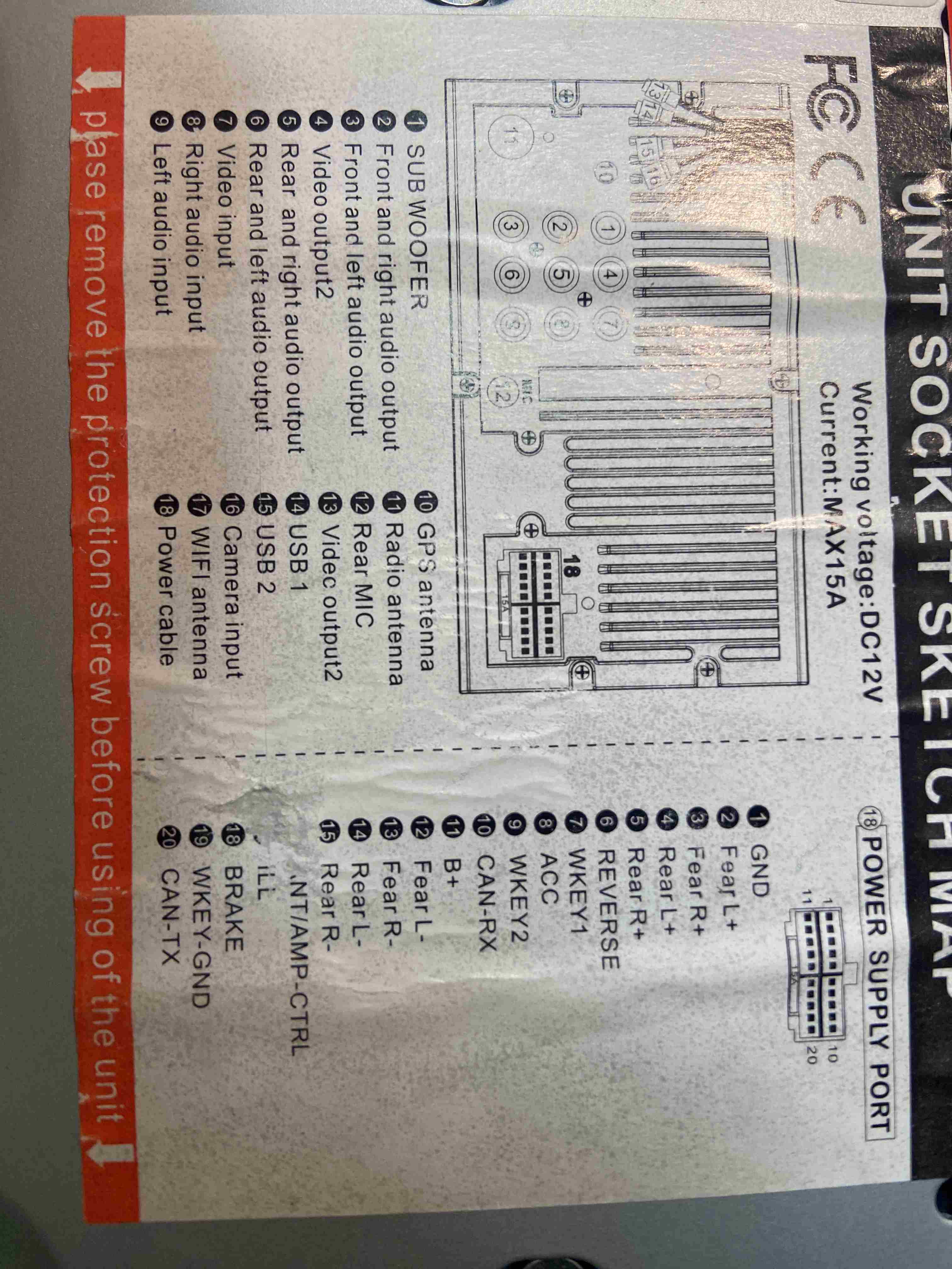

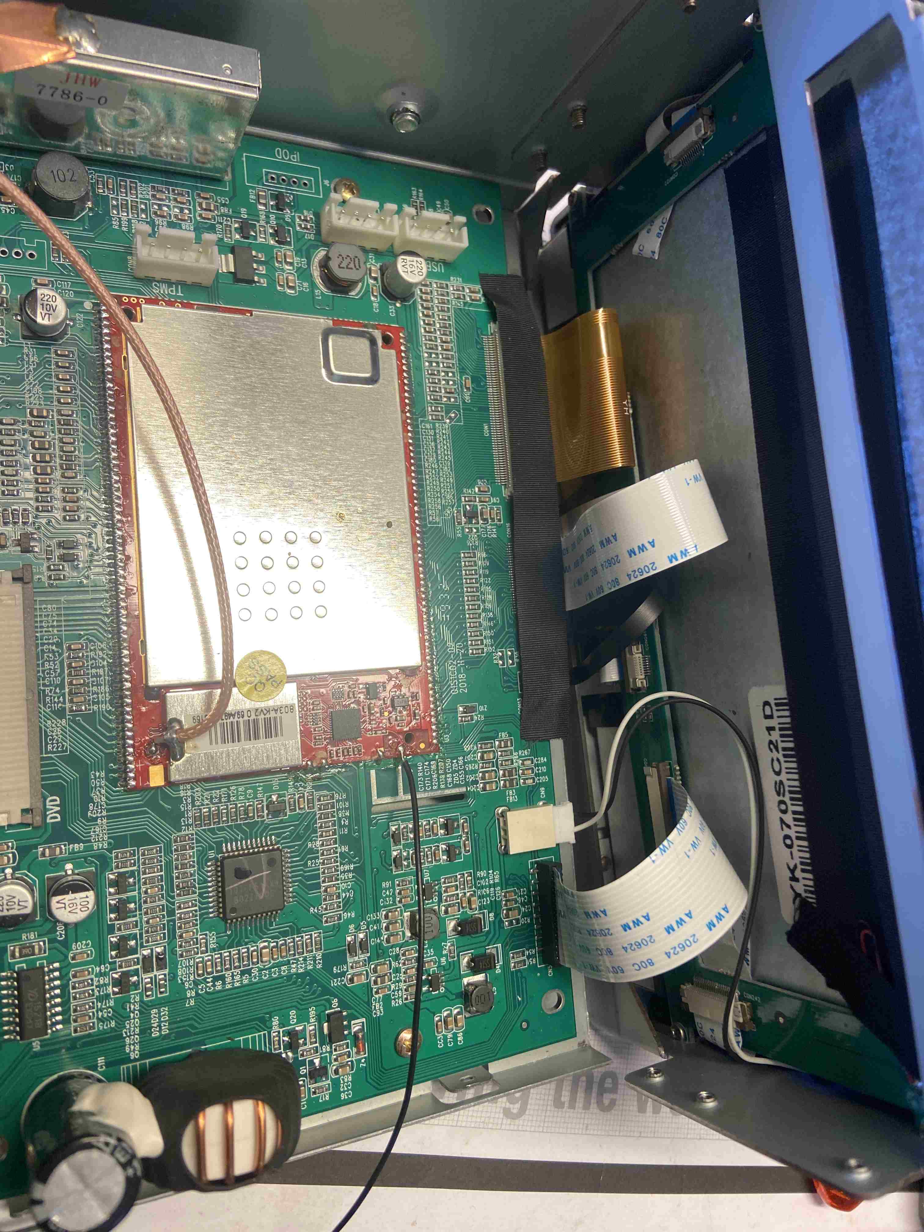

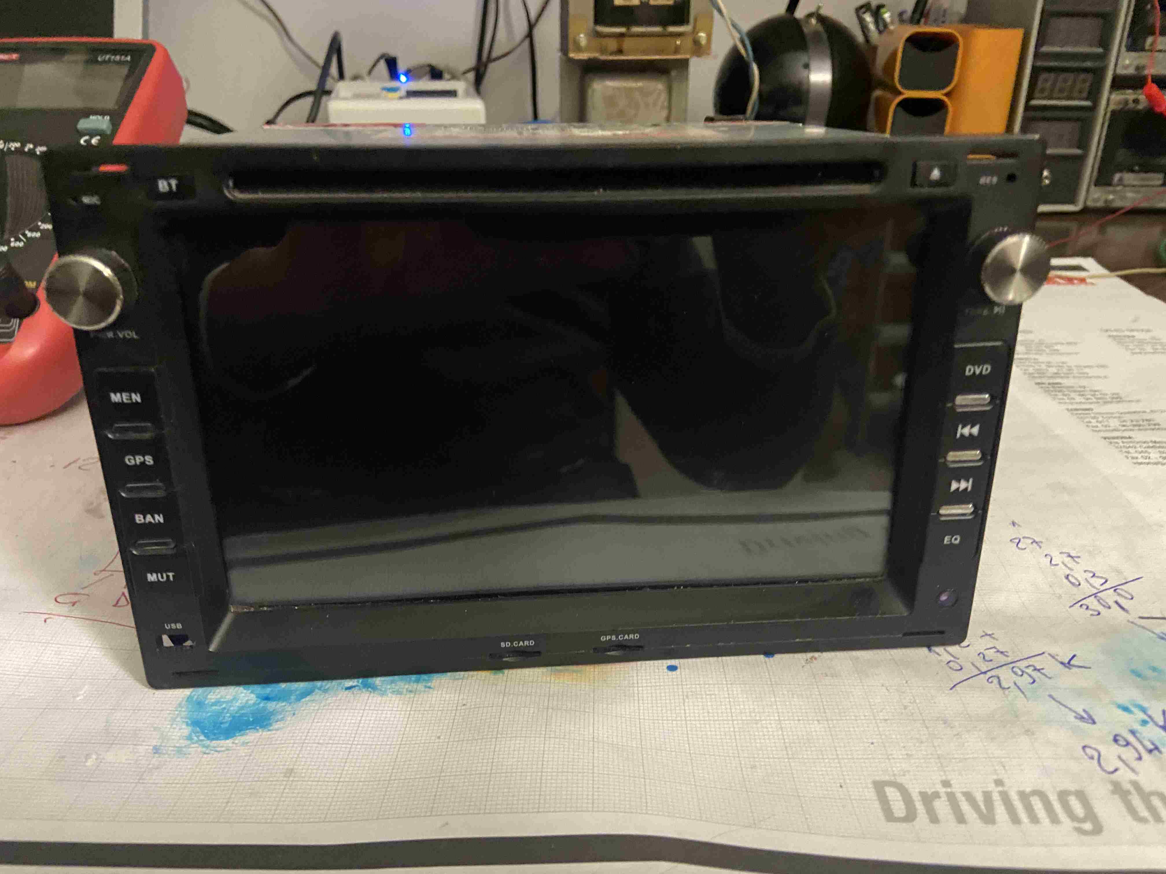

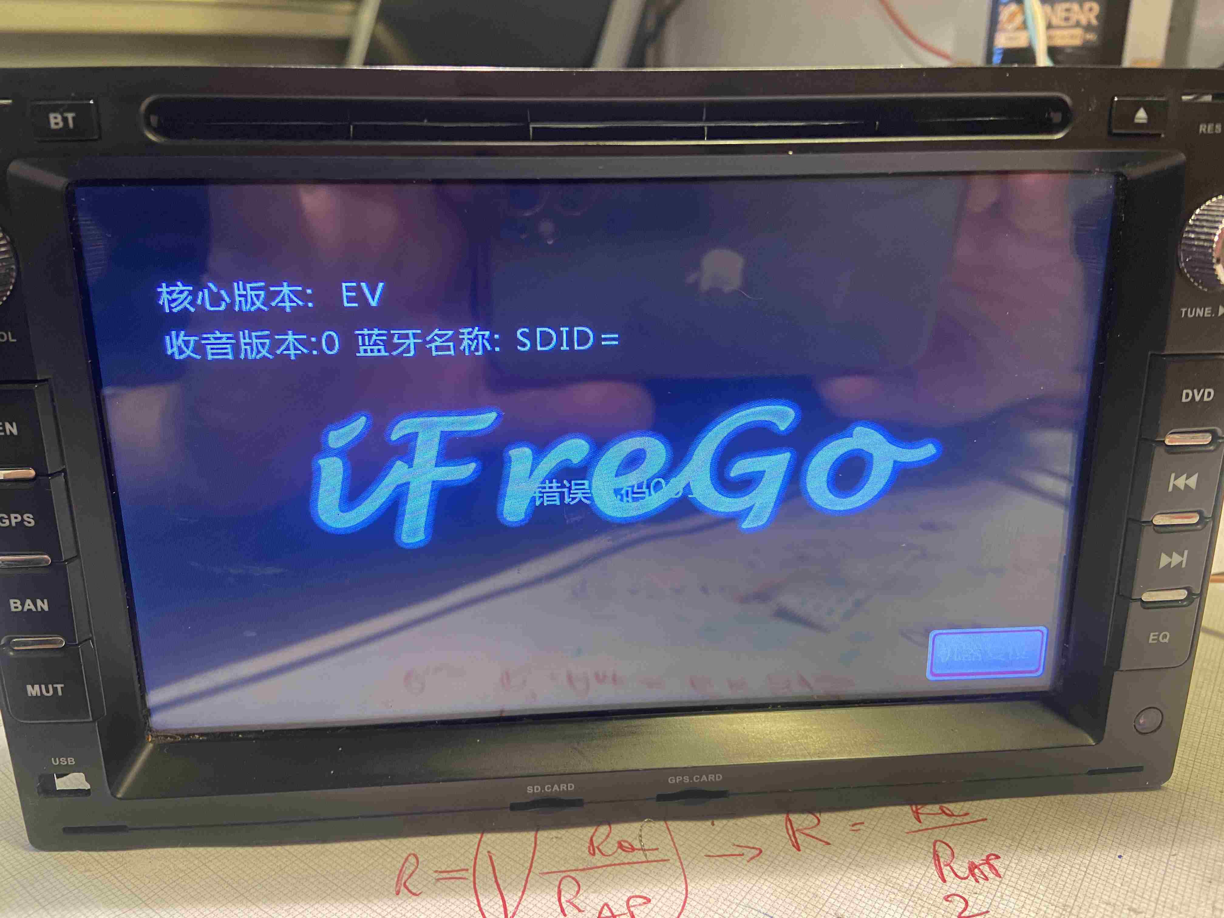

Buongiorno,
sono alle prese con l'apparato specificato nel titolo per il quale si sono verificati due problemi.
Inizialmente il problema era nella funzione TOUCH SCREEN assente. Funzionavano i tasti hardware del pannello ma non il TOUCH. Questo non consentiva di navigare nel menu ed utilizzare la maggior parte delle funzioni.
Facendo un Reset ai DATI DI FABBRICA, sembrava inizialmente riprendere a funzionare il TOUCH ma lo faceva in maniera intermittente.
Andando a verificare i molteplici flat cable che collegano il pannello alla scheda MAIN e scollegandone alcuni, ad un certo punto ha cambiato comportamento: se prima all'accensione caricava il FW e presentava il menu principale ora sembra non più caricare il FW rimanendo il loop con il logo e una videata con alcune indicazioni in misto cinese/inglese come nell'immagine allegata.
Qualcuno può darmi un'idea sul procedere?
grazie
saluti
