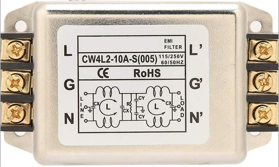

Marco970 Inserito: 30 ottobre 2025 Segnala Inserito: 30 ottobre 2025 Ciao, volevo isolare tutto il blocco a cui sono collegati strumenti, schede audio, pc e hub usb. Il tutto è collegato a muro tramite unica multipresa. Può essere sufficiente un classico filtro monofase inscatolato che metterei tra multipresa e linea a muro? Amperaggio a parte ci sono specifiche di cui dover tenere conto? Grazie mille
Livio Orsini Inserita: 30 ottobre 2025 Segnala Inserita: 30 ottobre 2025 La cosa più importante per il buon funzionamento di questi filtri è il collegamento a terra, è indispensabile un'ottima linea di terra. Questo filtro, se di buona qualità, può isolare dai disturbi condotti, ma non dai disturbi irradiati.
Marco970 Inserita: 30 ottobre 2025 Autore Segnala Inserita: 30 ottobre 2025 1 ora fa, Livio Orsini ha scritto: La cosa più importante per il buon funzionamento di questi filtri è il collegamento a terra, è indispensabile un'ottima linea di terra. Questo filtro, se di buona qualità, può isolare dai disturbi condotti, ma non dai disturbi irradiati. La ringrazio Livio. Riguardo gli irradiati intorno a quella zona ho limitato da subito utilizzando cavi schermati, per quello che possono fare. Farò un tentativo, visto il costo non proibitivo del filtro in questione.
Elettroplc Inserita: 18 novembre 2025 Segnala Inserita: 18 novembre 2025 Devi usare un trasformatore di isolamento pro Audio di taglia adeguata. I filtri EMF EMI Limitano le correnti differenziali e di modo comune ,limitano poco la RF frequenza in modo non progressivo. Purtroppo , alterano anche la distorsione armonica, ovvero lo aumentano. Usa il tr di isolamento...ci sono articoli diversi e prezzi piu o meno alti. Non faccio nomi di costruttori, ma devi seguire questa strada. Purtroppo , la strada delle ciabatte miracolose non porta vantaggio alcuno o poco guadagno. Con la questione delle terre inquinate poi e un altra questione.
Marco970 Inserita: 9 gennaio Autore Segnala Inserita: 9 gennaio Grazie e scusa il ritardo.. Ho dato un’occhiata a quei trasformatori, interessanti. Hanno un costo più alto ma se i benefici sono superiori a un filtro potrebbero fare al caso mio. Vanno bene anche su strumenti? nel mio caso specifico ho disturbi su un sintetizzatore modulare, nulla di devastante ma se potessi eliminare tutto sarebbe meglio.
Livio Orsini Inserita: 10 gennaio Segnala Inserita: 10 gennaio Il trasformatore di isolamento, se dotato di schermo tra primario e secondario, riduce il traferimento dei alcuni tipi di disturbi presenti in rete. Anch'esso per essere efficace necessita di un buono schermo e, come sempre, di un'ottima connessione a terra. I filtri di rete, se di buona qualità, nulla tolgono e nulla aggiungono in banda chiara, anche se la pendenza non è elevata. Non causano distorsioni armoniche in banda chiara! L'uso del traformatore di isolamento non è alternativo al filtro, ma è complementare.
Marco970 Inserita: 12 gennaio Autore Segnala Inserita: 12 gennaio Il 10/01/2026 alle 05:23 , Livio Orsini ha scritto: Il trasformatore di isolamento, se dotato di schermo tra primario e secondario, riduce il traferimento dei alcuni tipi di disturbi presenti in rete. Anch'esso per essere efficace necessita di un buono schermo e, come sempre, di un'ottima connessione a terra. I filtri di rete, se di buona qualità, nulla tolgono e nulla aggiungono in banda chiara, anche se la pendenza non è elevata. Non causano distorsioni armoniche in banda chiara! L'uso del traformatore di isolamento non è alternativo al filtro, ma è complementare. La ringrazio molto per la precisazione Livio, c'è sempre ad imparare. Le chiedo un'ultima cosa, probabilmente banale per chi è del mestiere ma a me poco chiara: i filtri RFI da inserire a monte, perciò non quelli con presa IEC da installare direttamente sulle macchine, non hanno la terra sul lato carico; In caso di malfunzionamenti/cortocircuiti su una macchina come scarica il tutto senza la linea di terra? Spero di essermi spiegato... Grazie mille
Livio Orsini Inserita: 12 gennaio Segnala Inserita: 12 gennaio 10 minuti fa, Marco970 ha scritto: Spero di essermi spiegato... forse c'è un equivoco, bisogna ragionare sullo schema elettrico del filtro. In pratica il filtro è composto da 2 celle a "T" poste sul conduttore di fase e su quello di neutro. La parte orizzontale della "T" è costituita da 2 induttnaze, mentre una capacità costituisce la parte verticale. I due condensatori sono connessi a terra, da qui l'impressione che all'ingresso del filtro sia presente la terra e non ci sia dal lato uscita. Non ho capitoco cosa ti preoccupa. Comunque per capirci meglio mettimi la sigla o il link al datasheet del filtro a cui ti riferisci.
Marco970 Inserita: 12 gennaio Autore Segnala Inserita: 12 gennaio 3 ore fa, Livio Orsini ha scritto: Non ho capitoco cosa ti preoccupa. Comunque per capirci meglio mettimi la sigla o il link al datasheet del filtro a cui ti riferisci. Grazie nulla di riferito a un filtro in particolare dato che i monofase li vedo tutti così, mi preoccupava solo l'assenza della terra dal lato carico, da ignorante in materia non mi spiegavo come si potessero salvaguardare le macchine dotate di terra da eventuali cortocircuiti, visto che non capivo come il filtro potesse scaricare senza il cavo di terra.
ALLUMY Inserita: 12 gennaio Segnala Inserita: 12 gennaio Ho una mia teoria: la messa a terra nel filtro serve solo al filtro, per farlo funzionare come si deve, mentre l'apparecchiatura o il macchinario che sia, ha già la sua terra. Se invece l'apparecchio non avesse la terra (vedi le TV per esempio) al filtro non cambia nulla. Aggiungo inoltre che potrebbe essere visto come un'ulteriore sicurezza: fare passare la terra dentro uno scatolino, non è una bella idea, se per qualche motivo si interrompe lì dentro... è un bel guaio.
ALLUMY Inserita: 12 gennaio Segnala Inserita: 12 gennaio Questo ha la connessione della terra su entrambi i lati, che può anche essere comodo ed elegante, ma io non le userei in quel modo, per i motivi che ho detto prima. Questo invece ha la terra solo sul lato "LINE". Non ho ancora visto filtri che hanno una sola connessione di messa a terra posizionata sul lato LOAD.
Livio Orsini Inserita: 13 gennaio Segnala Inserita: 13 gennaio 8 ore fa, ALLUMY ha scritto: on ho ancora visto filtri che hanno una sola connessione di messa a terra posizionata sul lato LOAD. È per questo che ho chiesto di specificare il tipo di filtro a cui faceva riferimento. La connessione a terra del filtro è necessaria affinchè il filtro possa lavorare; il secondo tipo di filtro che hai pubblicatro serve per alimentare apparecchi che sono a doppio isolamento, quindi senza connessione a terra.
Marco970 Inserita: 13 gennaio Autore Segnala Inserita: 13 gennaio (modificato) 2 ore fa, Livio Orsini ha scritto: È per questo che ho chiesto di specificare il tipo di filtro a cui faceva riferimento. La connessione a terra del filtro è necessaria affinchè il filtro possa lavorare; il secondo tipo di filtro che hai pubblicatro serve per alimentare apparecchi che sono a doppio isolamento, quindi senza connessione a terra. Buongiorno a tutti, questo potrebbe fare al caso mio? https://it.rs-online.com/web/p/filtri-di-alimentazione/2192909 In quella linea sono collegate più apparecchiature, quella più delicata e che vorrei mettere al sicuro da eventuali danni , come dicevo, un sintetizzatore modulare alimentato da questa unità: https://modularsynthlab.com/product/doepfer-a-100psu3/?v=0d149b90e739 Come potete vedere ha la linea di terra, ed è questa la mia preoccupazione rapportato al filtro di rete. Forse in questo caso è più adatta una presa IEC filtrata direttamente sul modulare e collegata alla linea separatamente? Grazie mille per le delucidazioni... Modificato: 13 gennaio da Marco970
Livio Orsini Inserita: 13 gennaio Segnala Inserita: 13 gennaio I filtri shafner sono decisamente tra i migliori e tra i più affidabili tra quelli in commercio. Io ti suggeriso di non mettere un unico filtro, ma filtrare ogi alimentazione di ogni apparecchio con un filtro posto o direttamente nella presa dell'apparecchio e nelle sue immediate vicinaze con cavo tra filtro ed apparecchi ridotto al minimo indispensabile. Come ho già scritto, il filtro svolge bene ed efficaciemente il suo lavoro se, e solo se, la linea di terra a cui è connesso è efficiente e di ottima qualità. Se la linea di terra ha una resistenza elevata o è disturbata, il filtro non può fugare a terra tutti i disturbi.
Marco970 Inserita: 13 gennaio Autore Segnala Inserita: 13 gennaio 30 minuti fa, Livio Orsini ha scritto: I filtri shafner sono decisamente tra i migliori e tra i più affidabili tra quelli in commercio. Io ti suggeriso di non mettere un unico filtro, ma filtrare ogi alimentazione di ogni apparecchio con un filtro posto o direttamente nella presa dell'apparecchio e nelle sue immediate vicinaze con cavo tra filtro ed apparecchi ridotto al minimo indispensabile. Come ho già scritto, il filtro svolge bene ed efficaciemente il suo lavoro se, e solo se, la linea di terra a cui è connesso è efficiente e di ottima qualità. Se la linea di terra ha una resistenza elevata o è disturbata, il filtro non può fugare a terra tutti i disturbi. Grazie Livio per l’aiuto. Per quanto riguarda la bontà della linea domestica posso solo sperare che abbiano fatto un lavoro decente.
