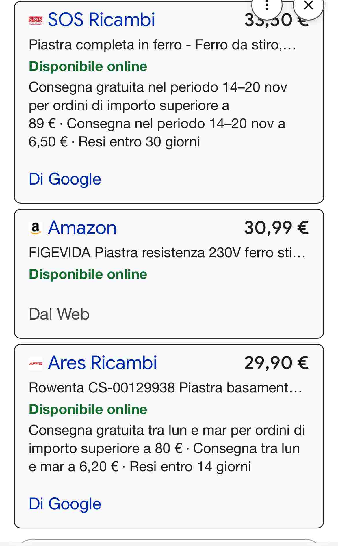

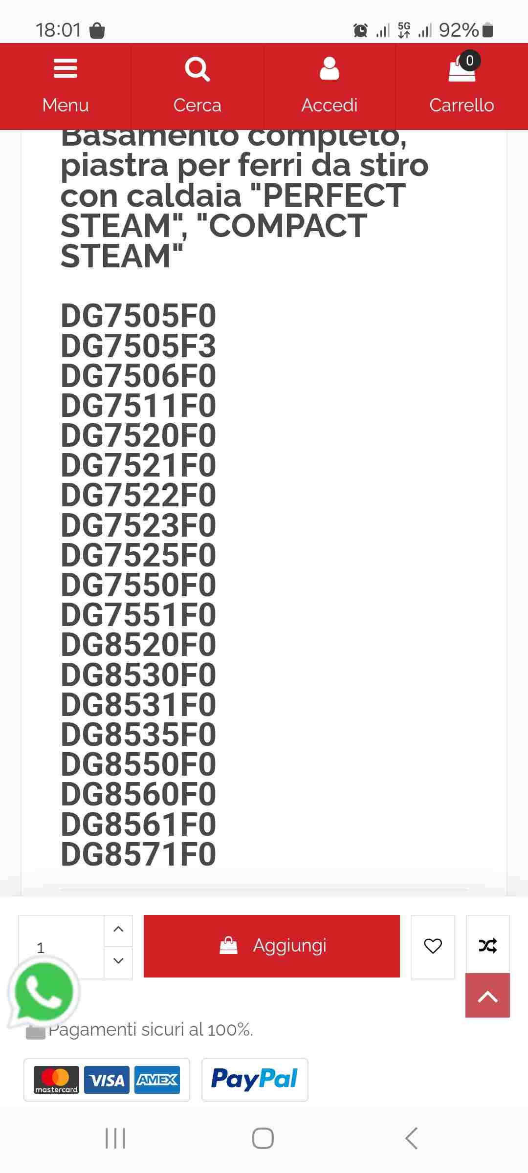

carloph Inserita: 1 novembre 2025 Autore Segnala Inserita: 1 novembre 2025 41 minuti fa, Stefano Dalmo ha scritto: Ma lo hai verificato se ha aperto contatto aperto Contatto aperto, grazie
Stefano Dalmo Inserita: 1 novembre 2025 Segnala Inserita: 1 novembre 2025 Si vende tutta la piastra .
carloph Inserita: 1 novembre 2025 Autore Segnala Inserita: 1 novembre 2025 50 minuti fa, Stefano Dalmo ha scritto: Bene, provo a cambiare la piastra: spero poi di riuscire a rimontare tutto 😀 per ora grazie x la pazienza
carloph Inserita: 13 novembre 2025 Autore Segnala Inserita: 13 novembre 2025 La piastra (cs-00118353) non è più disponibile come ricambio Rowenta Ho provato a girare in rete e ho trovato 6 ricambisti che la mettevano disponibile, ma poi contattandoli nessuno aveva più questa piastra a magazzino. Su Subito nulla Su Ebay italia, Francia, Spagna e Germania nulla Trovato un ferro DG8410 usato su ebay UK, ma costa 140 eur ... Ci ho provato Grazie per l'aiuto
Stefano Dalmo Inserita: 13 novembre 2025 Segnala Inserita: 13 novembre 2025 Ma nooo !! Non lo prendere usato !
Stefano Dalmo Inserita: 13 novembre 2025 Segnala Inserita: 13 novembre 2025 (modificato) Pure questo https://www.careserviceonline.it/prodotti/piastra-termostato-ferro-rowenta-pro-precision-dg8410-dg8415-dg8416-dg8420-2/ Modificato: 13 novembre 2025 da Stefano Dalmo
carloph Inserita: 13 novembre 2025 Autore Segnala Inserita: 13 novembre 2025 Già provati, tranne ARES, in cui però hai messo CS-00129938 Io avevo cercato CS-00118353
carloph Inserita: 13 novembre 2025 Autore Segnala Inserita: 13 novembre 2025 Sul sito Ares il CS-00129938 non sembra sia compatibile con DG8410
