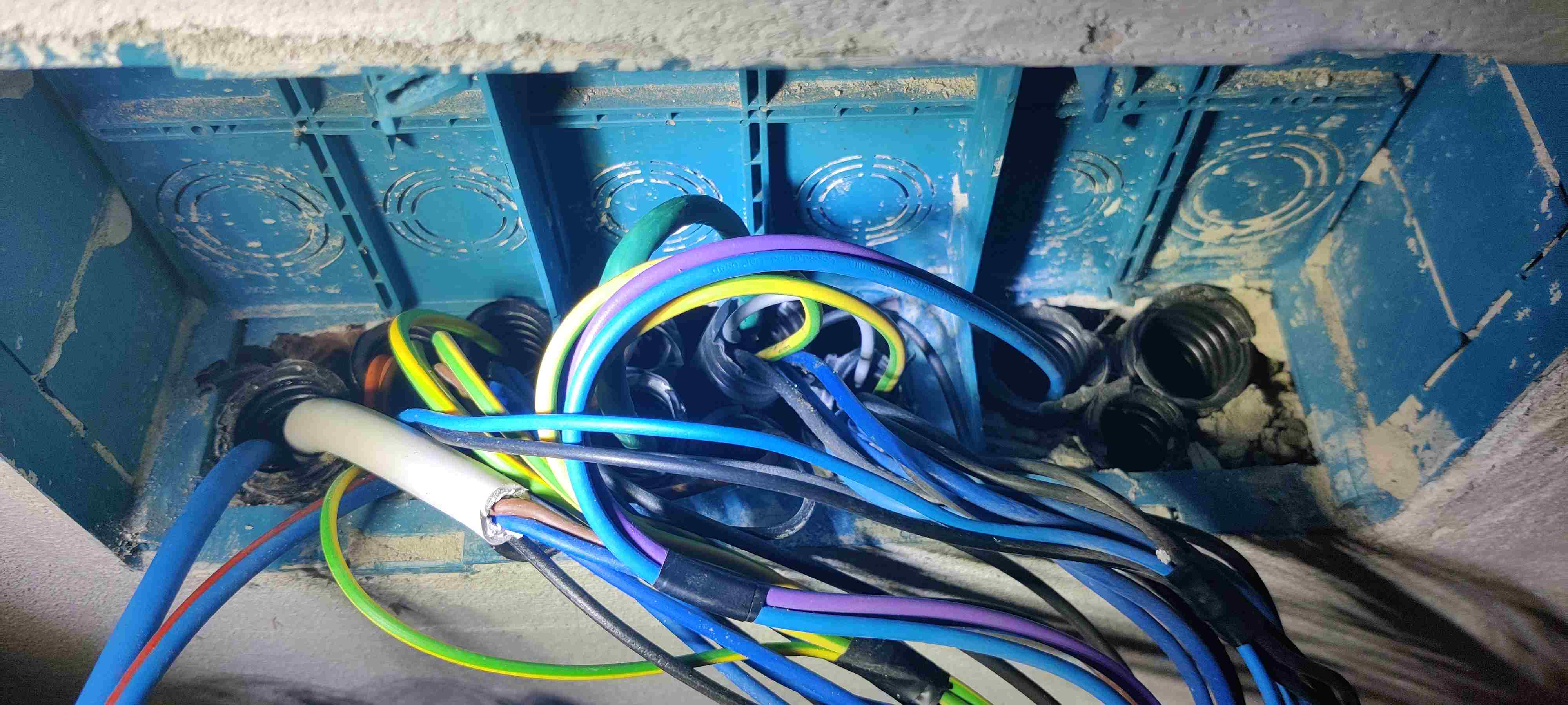

koala84 Inserito: 31 ottobre 2025 Segnala Inserito: 31 ottobre 2025 Salve a tutti. Vorrei mettere in ordine l'impianto elettrico attuale che ho in casa. la casa è su 2 piani: piano sotto (Taverna, garage, bagno, stanza caldaia, corridoio e lego room), piano sopra (cucina, salone, ingresso, stanza di collegamento salotto-cucina, 3 camere, 1 bagno, piccolo disimpegno). Totale 350mq circa. l'impianto è stato rifatto nel 2008 mi pare e vi sono tante scatole di derivazione e tante "scatolette ad incasso". tutti i cavi sono molto disordinati nelle scatole. io vorrei a metterli in ordine e pensavo di partire da una stanza tipo il garage e piano piano risalire alla scatola di derivazione collegata e facendo così arrivare alla scatola princiapale con salvavita e magnetotermici. il mio elettricista dovrà poi rifare il pannello principale per migliorare le linee luce-prese-stanze. Secondo voi si può fare? le scatole di derivazione come potrei "metterle in ordine"? Grazie
reka Inserita: 31 ottobre 2025 Segnala Inserita: 31 ottobre 2025 direi di no, se devi migliorare la distribuzione delle linee è inutile sistemare il disordine esistente, meglio avere un'idea delle modifice attuabili perchè magari è più comodo sfilare e reinfilare linee tra le varie derivazioni.
ROBY 73 Inserita: 31 ottobre 2025 Segnala Inserita: 31 ottobre 2025 Ciao koala84, 2 ore fa, koala84 ha scritto: l'impianto è stato rifatto nel 2008 mi pare e vi sono tante scatole di derivazione e tante "scatolette ad incasso". tutti i cavi sono molto disordinati nelle scatole. io vorrei a metterli in ordine e pensavo.......... Magari qualche foto di queste scatole / giunzioni / quadro e "disordine vario" aiuterebbero a capire meglio
koala84 Inserita: 2 novembre 2025 Autore Segnala Inserita: 2 novembre 2025 Una scatola è questa. È in garage e sempre in garage c'è un'altra..... In questa in foto ci sono circa 12 corrugati usati e 2 vuoti. Ho iniziato ieri mattina solo per questa ed è stato un lavoraccio....
ROBY 73 Inserita: 2 novembre 2025 Segnala Inserita: 2 novembre 2025 Non è il massimo della bellezza, ma da quello che si vede, si capisce ben poco, ma da quel poco che si vede, non mi sembra che ci sia poi tutto "questo scandalo", abbiamo visto di molto peggio
reka Inserita: 3 novembre 2025 Segnala Inserita: 3 novembre 2025 non è niente di particolare, visto che ci sono pure corrugati a scorta io penserei alle esigenze che hai "aggiunta, divisione di linee" e parlerei con l'elettricista per realizzarle. direi che il limite al massimo sarà lo spazio nel centralino
koala84 Inserita: 3 novembre 2025 Autore Segnala Inserita: 3 novembre 2025 Io vorrei capire da questa scatola dove vanno i cavi ed etichettarli. Questo anche per tutte le altre scatole di derivazione che ho in casa.
Marco Fornaciari Inserita: 3 novembre 2025 Segnala Inserita: 3 novembre 2025 Prova a chiederlo ai fili! A parte le battute, ci speghi come facciamo noi a saperlo? Apri alte scatole e prova a tirarli delicamente, di sicuro trovi dove vanno.
ROBY 73 Inserita: 3 novembre 2025 Segnala Inserita: 3 novembre 2025 1 ora fa, koala84 ha scritto: Io vorrei capire da questa scatola dove vanno i cavi ed etichettarli. Prendi una sonda e la infili in tutti i tubi uno per uno e man mano ascolti dove batte e segni con un'etichetta tutte le destinazioni.
reka Inserita: 4 novembre 2025 Segnala Inserita: 4 novembre 2025 dovresti allargare l'inquadratura, io vedo mischiati fasi e neutri nelle nastrate, ma magari chi l'ha fatto non divideva come fanno tutti ma in base alla destinazione della linea. quindi sarebbero da vedere poi i cappucci per vedere com'è
koala84 Inserita: 4 novembre 2025 Autore Segnala Inserita: 4 novembre 2025 12 ore fa, Marco Fornaciari ha scritto: Prova a chiederlo ai fili! A parte le battute, ci speghi come facciamo noi a saperlo? Apri alte scatole e prova a tirarli delicamente, di sicuro trovi dove vanno. chiedo a voi in che modo farlo nel modo più "semplice e veloce" (entro certi limiti ovviamente) uso un cavo sonda? tiro i fili sperando di vederli tirati in qualche presa? altri modi? 1 ora fa, reka ha scritto: dovresti allargare l'inquadratura, io vedo mischiati fasi e neutri nelle nastrate, ma magari chi l'ha fatto non divideva come fanno tutti ma in base alla destinazione della linea. quindi sarebbero da vedere poi i cappucci per vedere com'è si sono mischiati tra loro i cavi. faccio delle foto più dettagliate.
reka Inserita: 4 novembre 2025 Segnala Inserita: 4 novembre 2025 guarda, la ricostruzione topografica dell'impianto si riesce a fare anche senza sonda, alla fine devi rintracciare tra le varie cassette di derivazione i corrugati, quelli pieni di fili di solito si riconoscono proprio per numero e colori dei fili presenti. Ricorda anche di segnare le sezioni poi con la sonda controlli i tubi vuoti al massimo. una volta ricostruito il giro delle linee si decide come modificare per sistemare i colori e aggiungere linee nuove.
piergius Inserita: 4 novembre 2025 Segnala Inserita: 4 novembre 2025 15 ore fa, koala84 ha scritto: vorrei capire da questa scatola dove vanno i cavi ed etichettarli. Questo anche per tutte le altre scatole di derivazione Consiglierei di procurare una Pinza Amperometrica che velocizza le operazioni . [ad esempio una tascabile come la Winapex 268B (alias Richmeters RM97B ), per lavorare dentro le Scatole di derivazione . Utile anche per trovare Sbilanci di Corrente Anomali dovuti a Dispersioni o " Neutri Mischiati" . ] - . [ Intanto prendi nota di cosa Spegne ciascun Automatico del Quadro ( o dei Quadri ) Per verificare : quali Dorsali escono da un Quadro Ma anche se qualche Carico prende Fase sotto un Magnetotermico e Neutro sotto un altro . L' eventuale Errore va sanato prima effettuare ulteriori Interventi .] - .. Come primo approccio ti sono d' aiuto tipo e colori dei Cavi in ciascun Corrugato (sono gli stessi da entrambi i capi) . Già troverai molte corrispondenze . - .. Poi è molto utile la Pinza Amperometrica : Accendi una Lampada alla volta, abbracci la Fase sotto il relativo Magnetotermico ed annoti l' Assorbimento ; quindi è facile seguire il percorso del filo in questione , esplorando con la Pinza le successive Scatole di derivazione e da Frutto fino al Carico finale . Analogo procedimento applicando a turno un Carico alle varie Prese si individuano i Cavi corrispondenti . Si procede anche a ritroso verso l' Interruttore Generale di Impianto ed il Gruppo di Misura del Distributore - Buona giornata !
Maurizio Colombi Inserita: 4 novembre 2025 Segnala Inserita: 4 novembre 2025 16 ore fa, koala84 ha scritto: vorrei capire da questa scatola dove vanno i cavi ed etichettarli. A che scopo? Per perdere tempo?
elettromega Inserita: 4 novembre 2025 Segnala Inserita: 4 novembre 2025 Maurizio c'è qualcuno che non ha alto di meglio da fare😁, nastro pvc bianco e pennarello fine indelebile (a me piace blu), punto di partenza scatola 1 e punto di arrivo scatola 2 oppure presa forno, presa tv ecc . mappa del tesoro dove riportare tutto . Solitamente l'indicazione fatta a bandiera la collego al filo di terra che è l'unico che viene scollegato per cercare un guasto.
koala84 Inserita: 5 novembre 2025 Autore Segnala Inserita: 5 novembre 2025 Il 04/11/2025 alle 12:37 , Maurizio Colombi ha scritto: A che scopo? Per perdere tempo? una volta capito com'è mappato è più facile tenerlo in ordine. aiuterebbe quando è da mettere mano all'impianto elettrico. in più aggiungo, il quadro elettrico per il tipo di casa è "gestito male" dato che nei 2 differenziali per le prese non ci sono tutte le prese collegate e alcune prese (sarebbe da scoprirle tutte) sono sotto altri differenziali. se per le è perdere tempo io la vedo diversamente. sicuramente è un bel lavoro impegnativo e lo sapevo già
koala84 Inserita: 5 novembre 2025 Autore Segnala Inserita: 5 novembre 2025 Il 04/11/2025 alle 12:13 , piergius ha scritto: Consiglierei di procurare una Pinza Amperometrica che velocizza le operazioni . [ad esempio una tascabile come la Winapex 268B (alias Richmeters RM97B ), per lavorare dentro le Scatole di derivazione . Utile anche per trovare Sbilanci di Corrente Anomali dovuti a Dispersioni o " Neutri Mischiati" . ] - . [ Intanto prendi nota di cosa Spegne ciascun Automatico del Quadro ( o dei Quadri ) Per verificare : quali Dorsali escono da un Quadro Ma anche se qualche Carico prende Fase sotto un Magnetotermico e Neutro sotto un altro . L' eventuale Errore va sanato prima effettuare ulteriori Interventi .] - .. Come primo approccio ti sono d' aiuto tipo e colori dei Cavi in ciascun Corrugato (sono gli stessi da entrambi i capi) . Già troverai molte corrispondenze . - .. Poi è molto utile la Pinza Amperometrica : Accendi una Lampada alla volta, abbracci la Fase sotto il relativo Magnetotermico ed annoti l' Assorbimento ; quindi è facile seguire il percorso del filo in questione , esplorando con la Pinza le successive Scatole di derivazione e da Frutto fino al Carico finale . Analogo procedimento applicando a turno un Carico alle varie Prese si individuano i Cavi corrispondenti . Si procede anche a ritroso verso l' Interruttore Generale di Impianto ed il Gruppo di Misura del Distributore - Buona giornata ! grazie per i consigli!! Il 04/11/2025 alle 10:05 , reka ha scritto: guarda, la ricostruzione topografica dell'impianto si riesce a fare anche senza sonda, alla fine devi rintracciare tra le varie cassette di derivazione i corrugati, quelli pieni di fili di solito si riconoscono proprio per numero e colori dei fili presenti. Ricorda anche di segnare le sezioni poi con la sonda controlli i tubi vuoti al massimo. una volta ricostruito il giro delle linee si decide come modificare per sistemare i colori e aggiungere linee nuove. ho comunque una sonda in caso serva. in alcune cassette oltre ai colori Standard di neutro/fase/terra ho contato altri 5 colori.....
Maurizio Colombi Inserita: 5 novembre 2025 Segnala Inserita: 5 novembre 2025 1 ora fa, koala84 ha scritto: se per le è perdere tempo io la vedo diversamente Permettimi di fare una considerazione, che sembra da saputello, ma non la è. Un bravo elettricista, quando dovrà mettere mano all'impianto, o se dovrà mettere mano all'impianto, ha bisogno di 10 minuti per rendersi conto di come potrebbe essere strutturato l'impianto e poi procederà (per esperienza, per capacità o per fortuna) senza sbagliare di una virgola (o quasi). Sempre se l'impianto è stato realizzato rispettando i minimi standard di realizzazione ed una minima logica. Cose abbastanza comuni, specialmente se parliamo di un lavoro di una quindicina di anni fa. Il resto vien da se.
koala84 Inserita: 6 novembre 2025 Autore Segnala Inserita: 6 novembre 2025 L'impianto è stato si rifatto nel 2008, ma a risparmio e da qualcuno che l'ordine non sa minimamente cos'è. In più la casa è tanto grande (350metriquadri su 2 piani) con tante stanze, tante scatole e scatolette di derivazione che il mio elettricista molto affidabile quando 3 anni fa ha iniziato a cablare il cavo Ethernet ha espressamente detto (e altre 3 suoi collaboratori) che è un labirinto perché le tracce originali degli anni 70 non hanno una logica "moderna" ma sono un po' a caso. oltre a ciò abbiamo avuto un problema su una luce e per individuare il problema (una congiunzione di 2 fili fatta con il nastro isolante!!!!!) è stato impiegato parecchio tempo perché i corrugati e i fili fanno dei giri assurdi. Oltre al mio elettricista che mi segue da anni ne avevo sentiti altri 2 prima e hanno dato lo stesso feedback. Quello che ha detto lei è corretto, ma se fossero bastati 10 minuti per capire come è strutturato l'impianto io non sarei qui a scrivere e nessuno degli elettricisti che lo hanno visto si sarebbe meravigliato del labirinto che c'è.
koala84 Inserita: 11 novembre 2025 Autore Segnala Inserita: 11 novembre 2025 Ho iniziato a mappare utilizzando anche la sonda che ho partendo da una stanza dove c'è una scatola di derivazione (ho iniziato dal garage che ha poche prese/luci). è un lavoraccio, ma nel contempo sto anche riordinando i cavi tramite fascette ed etichette per identificarli.
