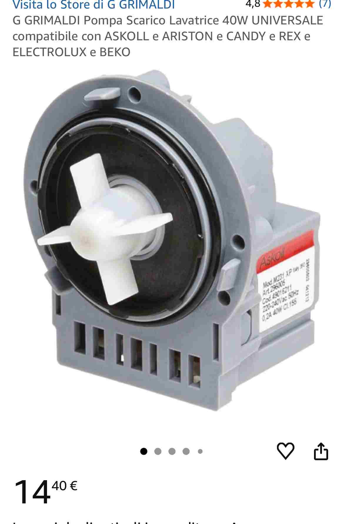

Jamie Inserito: 31 ottobre 2025 Segnala Inserito: 31 ottobre 2025 Ho la lavatrice in oggetto da circa 14 anni, e non mi ha mai dato un problema che fosse uno, ma forse sta arrivando il suo momento, perché ha preso a fare uno strano rumore, a tratti, quando il cestello riparte dopo il fermo, come di trascinamento o che so io, anche se per ora continua a funzionare. Data l'età non credo valga la pena provare a ripararla, per cui sto pensando ad una sostituta, prima di rimanere a piedi con il secondo elettrodomestico più necessario della casa Dopo la deludente esperienza con l'asciugatrice Miele costatami 1000 eurozzi e rivelatasi non più efficiente della precedente asciugatrice che costava la metà, sono giunta alla conclusione che forse non vale la pena investire cifre esagerate per queste cose, anche perché proprio la lavatrice in oggetto la pagai all'epoca 399 e non mi ha mai dato motivo di lamentarmi. Perciò vi chiedo, cosa vale la pena comprare attualmente? Siamo in 2 in casa, non abbiamo esigenze particolari. Voglio solo una lavatrice che lavi bene, non dia problemi, e possibilmente non distrugga/stropicci troppo i panni. Grazie!
Ganimede77 Inserita: 31 ottobre 2025 Segnala Inserita: 31 ottobre 2025 53 minuti fa, Jamie ha scritto: Voglio solo una lavatrice che lavi bene, non dia problemi, e possibilmente non distrugga/stropicci troppo i panni. Grazie! Se hai sui 900, una Asko base. 54 minuti fa, Jamie ha scritto: perché ha preso a fare uno strano rumore, a tratti, quando il cestello riparte dopo il fermo, come di trascinamento Ma non è che nella vasca c'è qualcosa tipo il ferretto di un reggiseno o delle monete? Prova farci sentire il rumore.
Ganimede77 Inserita: 31 ottobre 2025 Segnala Inserita: 31 ottobre 2025 (modificato) 1 ora fa, Jamie ha scritto: Dopo la deludente esperienza con l'asciugatrice Miele costatami 1000 eurozzi ...aspetta, magari sbaglio, ma sei quella persona che mescola tutto (asciugamani in spugna, lenzuola, camicie), riempie il tamburo oltre il carico e lascia nel tamburo per ore e poi sperava che il bucato uscisse stirato? Volevi fare 1 carico di lavatrice = 1 carico di asciugatrice? Mi pare che ti sia stato già spiegato che se Miele lava o asciuga per un risultato pari a 100, una Indesit super economica lava o asciuga per un punteggio pari a 95 se non magari 96. La differenza sostanziale è nel ciclo di vita, normalmente molto più lungo e nella disponibilità di ricambi nel tempo. 1 ora fa, Jamie ha scritto: anche perché proprio la lavatrice in oggetto la pagai all'epoca 399 e non mi ha mai dato motivo di lamentarmi. Per un livello simile alla tua LG F1047TD, oggi devi spendere 800-1000 euro. Modificato: 31 ottobre 2025 da Ganimede77
Ganimede77 Inserita: 31 ottobre 2025 Segnala Inserita: 31 ottobre 2025 16 minuti fa, Ganimede77 ha scritto: Prova farci sentire il rumore. ...nel senso di farci un video e di postarlo.
Jamie Inserita: 31 ottobre 2025 Autore Segnala Inserita: 31 ottobre 2025 1 ora fa, Ganimede77 ha scritto: ...aspetta, magari sbaglio, ma sei quella persona che mescola tutto (asciugamani in spugna, lenzuola, camicie), riempie il tamburo oltre il carico e lascia nel tamburo per ore e poi sperava che il bucato uscisse stirato? Volevi fare 1 carico di lavatrice = 1 carico di asciugatrice? Mi pare che ti sia stato già spiegato che se Miele lava o asciuga per un risultato pari a 100, una Indesit super economica lava o asciuga per un punteggio pari a 95 se non magari 96. La differenza sostanziale è nel ciclo di vita, normalmente molto più lungo e nella disponibilità di ricambi nel tempo. Per un livello simile alla tua LG F1047TD, oggi devi spendere 800-1000 euro. Davvero? E io che credevo fosse una entry level o poco più, perlomeno per il prezzo. Ma devo proprio dire che si è comportata benissimo. No, escludo categoricamente che sia un rumore dovuto a cose "esterne". Se riesco carico un audio. E no, non sono quella persona che carica tutto e riempie il tamburo oltre il carico :D
Stefano Dalmo Inserita: 31 ottobre 2025 Segnala Inserita: 31 ottobre 2025 Secondo me è meglio far sentire questo rumore . Che se non è continuo , già mi fa escludere problemi ai cuscinetti .
Jamie Inserita: 31 ottobre 2025 Autore Segnala Inserita: 31 ottobre 2025 Ecco l'audio: https://jumpshare.com/s/bXh5NHjQsP8CjJlZZJAB
Ganimede77 Inserita: 31 ottobre 2025 Segnala Inserita: 31 ottobre 2025 1 ora fa, Jamie ha scritto: Ecco l'audio: https://jumpshare.com/s/bXh5NHjQsP8CjJlZZJAB
Jamie Inserita: 31 ottobre 2025 Autore Segnala Inserita: 31 ottobre 2025 (modificato) Sembra che sia una cosa temporanea senza login. Riprovo con quest'altro servizio: https://sendgb.com/nbzMZtacOk1 Modificato: 31 ottobre 2025 da Jamie
Ganimede77 Inserita: 1 novembre 2025 Segnala Inserita: 1 novembre 2025 Si sente troppo basso... non puoi registrare meglio?
Stefano Dalmo Inserita: 1 novembre 2025 Segnala Inserita: 1 novembre 2025 Io sento un problema di sboccolamento della pompa di ricircolo . si può cambiare solo la parte motrice , con una spesa che tra i 10 /20 euro esagerando . ha tre viti e viene via
Diomede Corso Inserita: 1 novembre 2025 Segnala Inserita: 1 novembre 2025 Il 31/10/2025 alle 18:26 , Jamie ha scritto: Ho la lavatrice in oggetto da circa 14 anni, e non mi ha mai dato un problema che fosse uno, ma forse sta arrivando il suo momento, perché ha preso a fare uno strano rumore, a tratti, quando il cestello riparte dopo il fermo, come di trascinamento o che so io, anche se per ora continua a funzionare. Data l'età non credo valga la pena provare a ripararla, per cui sto pensando ad una sostituta, prima di rimanere a piedi con il secondo elettrodomestico più necessario della casa Dopo la deludente esperienza con l'asciugatrice Miele costatami 1000 eurozzi e rivelatasi non più efficiente della precedente asciugatrice che costava la metà, sono giunta alla conclusione che forse non vale la pena investire cifre esagerate per queste cose, anche perché proprio la lavatrice in oggetto la pagai all'epoca 399 e non mi ha mai dato motivo di lamentarmi. Perciò vi chiedo, cosa vale la pena comprare attualmente? Siamo in 2 in casa, non abbiamo esigenze particolari. Voglio solo una lavatrice che lavi bene, non dia problemi, e possibilmente non distrugga/stropicci troppo i panni. Grazie! EAU61383505 è il codice delle giranti (una di scarico a sx i Istrana e una di ricircolo a destra, che è quella da sostituire). Bastano un cacciavite a croce e una pinza. Si fa tutto senza nemmeno o spostare la lavatrice, si apre lo zoccolo sotto. La conosco a memoria la 1047 è stata il mio inizio, conoscevo i bollettini a memoria.
Jamie Inserita: 2 novembre 2025 Autore Segnala Inserita: 2 novembre 2025 11 ore fa, Diomede Corso ha scritto: EAU61383505 è il codice delle giranti (una di scarico a sx i Istrana e una di ricircolo a destra, che è quella da sostituire). Bastano un cacciavite a croce e una pinza. Si fa tutto senza nemmeno o spostare la lavatrice, si apre lo zoccolo sotto. La conosco a memoria la 1047 è stata il mio inizio, conoscevo i bollettini a memoria. Buongiorno, intanto grazie. Non ho capito questo "una di scarico a sx i Istrana e una di ricircolo a destra". Perciò dovrei ordinare questo ricambio e sostituirlo integralmente? Tipo: https://www.amazon.it/Motore-scarico-Lavatrice-EAU61383505-LG/dp/B0C5V5WYVQ
Jamie Inserita: 2 novembre 2025 Autore Segnala Inserita: 2 novembre 2025 Aggiungo che ieri ho fatto un giro da Unieuro a guardare un po' di lavatrici. Sono rimasta sgradevolmente colpita dalla sensazione di "plasticume" da due soldi che ho avuto dalla maggioranza di esse, compreso quelle da più di 2000€ di costo (Miele incluse). Non c'era Asko in esposizione però, sarei curiosa di vederne una.
Stefano Dalmo Inserita: 2 novembre 2025 Segnala Inserita: 2 novembre 2025 Significa che quella di cui ti parlavo , dí riciclo , sta a destra . la foto è quella del motore che devi comprare . ma magari la smonti e vedi se è effettivamente la stessa , con i connettori avanti o indietro al corpo motore .
Jamie Inserita: 2 novembre 2025 Autore Segnala Inserita: 2 novembre 2025 (modificato) 52 minuti fa, Stefano Dalmo ha scritto: Chiedo scusa, ma non ho capito. Quindi dovrei comprare questa e non quella che ho messo io nel link, il cui codice è quello che mi ha scritto Diomede? Ma la mia lavatrice è una LG e nella descrizione di questa si nominano tutte tranne le LG. Modificato: 2 novembre 2025 da Jamie
Ciccio 27 Inserita: 2 novembre 2025 Segnala Inserita: 2 novembre 2025 Controlla dove si attaccano i due cavetti. Ma si trova come adattare.
Stefano Dalmo Inserita: 2 novembre 2025 Segnala Inserita: 2 novembre 2025 Sono uguali compra quella Che vuoi
Diomede Corso Inserita: 5 novembre 2025 Segnala Inserita: 5 novembre 2025 Il 02/11/2025 alle 12:33 , Jamie ha scritto: Buongiorno, intanto grazie. Non ho capito questo "una di scarico a sx i Istrana e una di ricircolo a destra". Perciò dovrei ordinare questo ricambio e sostituirlo integralmente? Tipo: https://www.amazon.it/Motore-scarico-Lavatrice-EAU61383505-LG/dp/B0C5V5WYVQ Questa è quella giusta perché ha i contatti lato girante. Quella linkata da Stefano è universale ma sulle LG non va bene
Jamie Inserita: 10 dicembre 2025 Autore Segnala Inserita: 10 dicembre 2025 Il 05/11/2025 alle 21:32 , Diomede Corso ha scritto: Questa è quella giusta perché ha i contatti lato girante. Quella linkata da Stefano è universale ma sulle LG non va bene Ciao, per mancanza di tempo non ho ancora avuto modo di (far) mettere mano alla lavatrice, che nel frattempo continua a funzionare, però il rumore è un po' cambiato, è diventato anche più intenso, chiaramente lo fa sempre in certi momenti e non tutto il tempo. Solitamente, in un lavaggio di durata stimata di quasi 2 h, lo comincia a fare quando mancano circa 1 h 20' o giù di lì al termine del lavaggio, lo fa per un po' e poi smette. Ho fatto una nuova registrazione: https://sendgb.com/M79Lb4dqPhl Tenendo presente la nuova registrazione, mi confermi la tua idea sul fatto che sia un problema della pompa di ricircolo? In caso, si trova un manuale tecnico della lavatrice o qualcosa del genere? Grazie mille!
Diomede Corso Inserita: 13 dicembre 2025 Segnala Inserita: 13 dicembre 2025 Io la 1047 te la smonto bendato a testa in giù.... la conosco a memoria... come la 1443 Cambia sta girante e risolvi
Jamie Inserita: 14 dicembre 2025 Autore Segnala Inserita: 14 dicembre 2025 15 ore fa, Diomede Corso ha scritto: Io la 1047 te la smonto bendato a testa in giù.... la conosco a memoria... come la 1443 Cambia sta girante e risolvi Eh lo so però qui non l'abbiamo mai fatto XD Ho interrogato perplexity e mi ha dato queste istruzioni, ti sembrano valide? grazie!! Prepara attrezzi: cacciaviti (piatti e a croce), pinze, secchio e guanti. Accesso alla pompa Rimuovi il pannello frontale inferiore: svita le viti (2-4, spesso dietro il coperchio filtro) e tira delicatamente verso di te. In alternativa, per alcuni modelli, rimuovi il pannello posteriore svitando le viti e inclinando la macchina. Localizza la pompa (bianca o grigia, sul fondo destro/sinistro): nota se è pompa di scarico o ricircolo (verifica con codice errore OE sul display). Sostituzione pompa Scollega i connettori elettrici (premi il clip e tira piano). Ruota la pompa in senso antiorario (vista dal basso) con un cacciavite piatto per sbloccarla, poi estraila. Pulisce la sede da detriti, installa la nuova pompa ruotandola in senso orario fino al clic, ricollega i cavi e i tubi (fissa fascette). Rimontaggio e test Riposiziona il pannello, stringi viti senza forzare. Rimetti in funzione: collega, avvia un ciclo di prova breve (es. scarico) per verificare. Se persiste il problema (es. rumore o non scarica), consulta un tecnico LG autorizzato.
Diomede Corso Inserita: 4 gennaio Segnala Inserita: 4 gennaio 1 togli lo zoccolino (ha die viti bianche nell'alloggiamento filtro 2 devi estrarre la scheda a sinistra, slacci i fermacavo bianchi e la tiri verso destra 3 il gruppo pompe ha un connettore azzurro a destra in alto nascosto sotto il bloccoporta 4 stacchi il manicotto nero (pinza a scatto, qualcuno lo fa con le dita), e i tubi di scarico e ricircolo 5 togli le tre viti e il gruppo pompe è libero C'è di ricambio tutto completo oppure sostituisci solo la girante a destra. Rimonti tutto e via, ci vogliono 7 minuti
Jamie Inserita: 12 gennaio Autore Segnala Inserita: 12 gennaio Ciao, alla fine siamo riusciti a sostituire la pompa, anche se la sostituzione ha richiesto molto più lavoro di quanto da te riportato (forse non siamo stati capaci noi, boh, ma non c'è stato verso di arrivare alla pompa senza smontare tutto il pannello frontale etc, manco mi ricordo più). Detto ciò la sostituzione sembra aver risolto: non sento più quel rumore assurdo, questa pompa fa un rumore un po' diverso da quella di prima, ma presumo che sia perché non è quella originale. Come faccio a capire se sta funzionando a dovere? Comunque sia, grazie mille per i consigli: con 24€ di spesa e un po' di tempo siamo riusciti a donare -spero- nuova vita alla lavatrice :D
