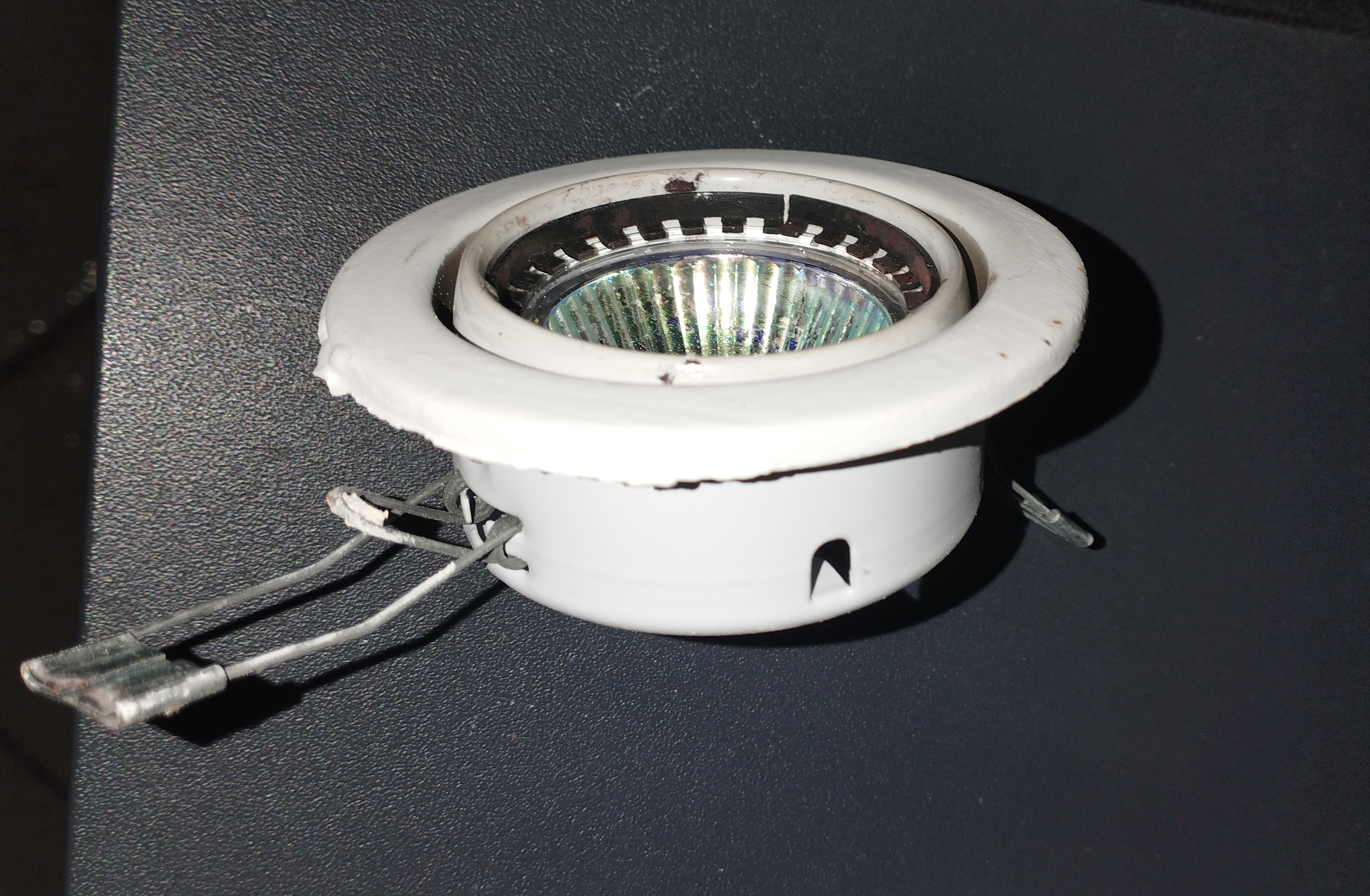

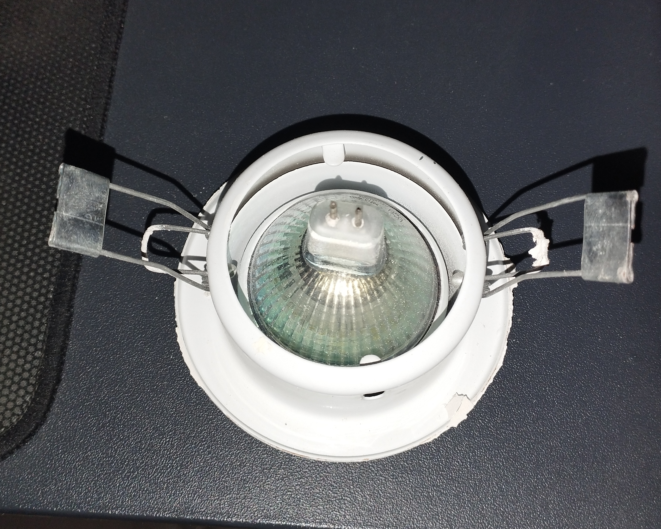

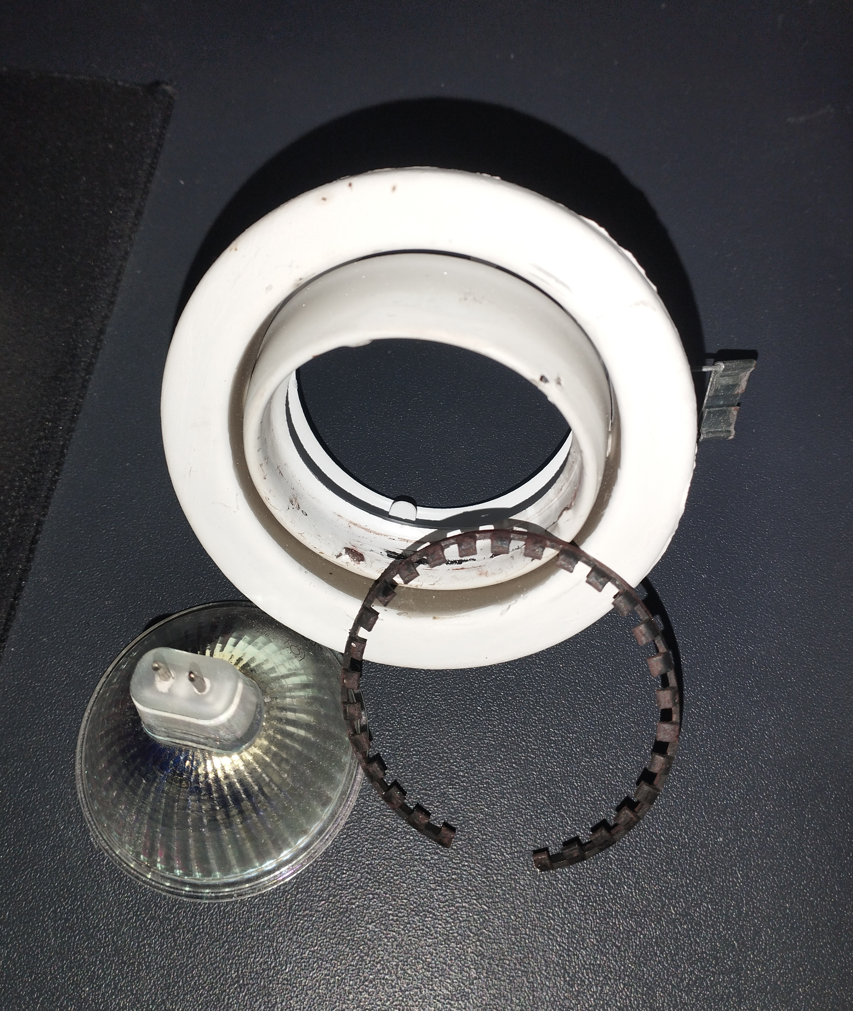

Ciao.
Non so è il forum corretto, io ci provo 😉
Ho questi faretti montati in casa,
r/FaiDaTe - Faretti da incasso soffitto
Stamattina mi si è fulminata la lampadina di uno. Sto uscendo pazzo per capire come diavolo cambiarla!!! Non riesco in alcun modo ad estrarre la lampada, il faretto gira, il vetrino non si muove di un millimetro, non vedo nessuna clip che agganci o il vetrino o la lampada intera!!! Mica devo smontare tutto il faretto per cambiare una lampadina??? 😱😱😱
Se qualcuno ha esperienza con questo tipo di faretti, mi dà una mano?
Grazie 👍👍👍
Maurizio Colombi
55 minuti fa, VerbaL ha scritto:
Forse serve qualcosa di questo tipo?
Quella è la ventosa per togliere le lampade incassate.
Prova ad insistere sulla parte nera dentellata, o ruotandola o tirando verso il basso od entrambe... dovrebbe liberarsi la lampada.
Solitamente è così.
10 ore fa, Maurizio Colombi ha scritto:
Quella è la ventosa per togliere le lampade incassate.
Prova ad insistere sulla parte nera dentellata, o ruotandola o tirando verso il basso od entrambe... dovrebbe liberarsi la lampada.
Solitamente è così.
E a me pare siano proprio incassate le lampade... 🤔volevo provare con la ventosa ad agganciare una lampada e o tirare in basso o ruotare antiorario....
..... perchè ho provato con cacciavite piccoli e... oh, non ruota un becco... e tirare non posso, non ho "agganci", neanche per una pinza, che sia piccola o media... al massimo sono riuscito, tra una prova e l'altra, a spaccare il vetrino della lampada, poi ho provato con una pinza a tirare prendendo dalla lampadina e... cr**k, si è disintegrata la lampadina 🙄😉... mi stanno facendo uscire pazzo sti faretti... ma chi li produce ha una testa? Ma non bastava un gancetto o una linguetta, insomma qualcosa con cui dici: "oh, questo è il perno della lampada" 🤔🤔🤔
Comunque sia, ieri sera "sono salito" ancora con la scala per guardare meglio... e, oh, non trovo "agganci" da cui tirare o ruotare 🤦‍♂️🤦‍♂️🤦‍♂️
Modificato: da VerbaL
Comunque sia, sto imparando il profondo significato di cosa voglia dire la battuta: "Non sei capace di cambiare una lampadina!!!" 😂😂😂
Ho messo a posto mezza casa, e non riesco a cambiare una lampadina... è veramente deprimente 😂😂😂😂😂😉
21 ore fa, VerbaL ha scritto:
Mica devo smontare tutto il faretto
Io l'avrei già fatto, mi è capitato anche a me che la lampina sia bloccata da un gancio
17 ore fa, irudoid ha scritto:
Io l'avrei già fatto, mi è capitato anche a me che la lampina sia bloccata da un gancio
Chiaro. Quelli coi gancetti a molla che scattano e ti segano le dita 😂 può essere... anche se a vederli bene, mi sembra che quella subito sotto sia come terminale proprio la lampadina tipo GU10... in caso provo prima con una buona ventosa a girare/tirare dal vetrino... per dirla, mi sembra proprio questo caso,
Modificato: da VerbaL
Il 02/11/2025 alle 08:25 , irudoid ha scritto:
Io l'avrei già fatto, mi è capitato anche a me che la lampina sia bloccata da un gancio
Bravo. Ci hai beccato. Oggi avevo un po' di tempo e mi sono preso la briga di tirare con due pinze piccole e... sì, viene giù tutto il pezzo attaccato ad un piccolo jack 220V come da foto tua di esempio di altra lampada... 👍👍👍 ... quindi la ventosa non serve ad un tubo 😉
Va bene, ora cerco di capire come tirare via la lampada fulminata da tutto il pezzo, perchè anche qua serve la laurea 😂
image.thumb.png.d56393cd1386b23c170961c36f0c1d42.pngimage.thumb.png.0da0c3ee490b93e90b2b207b633b63fa.png
Il 02/11/2025 alle 08:25 , irudoid ha scritto:
Io l'avrei già fatto, mi è capitato anche a me che la lampina sia bloccata da un gancio
Bravo. Ci hai beccato. Oggi avevo un po' di tempo e mi sono preso la briga di tirare con due pinze piccole e... sì, viene giù tutto il pezzo attaccato ad un piccolo jack 220V come da foto tua di esempio di altra lampada... 👍👍👍 ... quindi la ventosa non serve ad un tubo 😉
Va bene, ora cerco di capire come tirare via la lampada fulminata da tutto il pezzo, perchè anche qua serve la laurea 😂
image.thumb.png.d56393cd1386b23c170961c36f0c1d42.pngimage.thumb.png.0da0c3ee490b93e90b2b207b633b63fa.png
EDIT: ......... vabbè..... questi si sono fusi la capoccia.... capisco sia roba vecchiotta, ma un po' più semplice lato utente no???
Ringrazio i tutorial internet... se no ci stavo un anno 🤦‍♂️🤦‍♂️🤦‍♂️
Modificato: da VerbaL
Ciao la ghiera nera  è la molla che tiene la lampadina basta scalzarla con un piccolo cacciavite  in prossimità della giunzione
43 minuti fa, elettromega ha scritto:
Ciao la ghiera nera  è la molla che tiene la lampadina basta scalzarla con un piccolo cacciavite  in prossimità della giunzione
Grazie... fatto fatto... 👍👍👍
