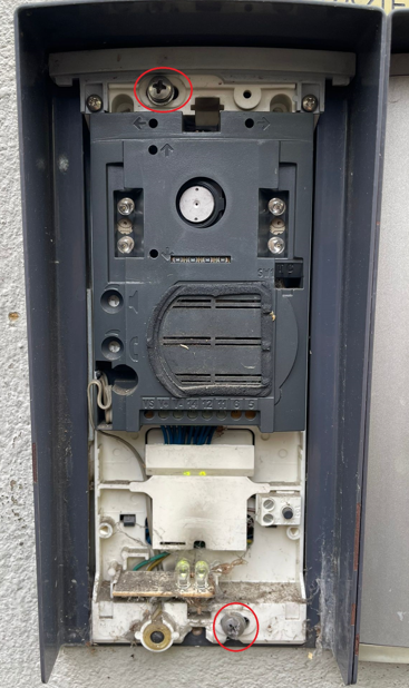

Buongiorno a tutti,
ho ristrutturato un appartamento con un vecchio impianto di videocitofonia condominiale CAME BPT. Ho contattato l'assistenza Came per chiedere che apparecchio finale/interno fosse compatibile con il vecchio YVL301; mi hanno fornito delle alternative tutte su bus X1 ed ho scelto il PLX V.
L'ho montato sostituzione 1:1 collegando l'alimentazione e segnale (2 fili) (proveniente dallo smistatore video XDV/304 ) sulla morsettiera B.
Chiamando il video icona "occhio" ho video quindi a compatibilità immagino ci siamo. Il problema è che non riesco trovare nulla riguardo a come mettere il tutto in modalità programmazione.
L'alimentatore condominiale è VA/301
Lo smistatore video XDV/304
la pulsantiera purtroppo non la riconosco, non vedo alcun modello.
image.png.1eb1dd42ef91568a18ccf3e82c0bb13c.pngimage.png.9160a057cb49d2aa6a9208c60a53e478.png
Nuovo terminale PLX V
Di 6 pulsanti 5 sono occupati dagli appartamenti condominiali, ho visto che spesso si usa il primo pulsante di chiamata (quello vuoto) proprio per mettere in modalità programmazione ma non l'ho mai visto fare in questa configurazione o comunque con l'impianto cosi composto.
Vi ringrazio in anticipo.
Modificato: da manfre90
Refuso nel codice del videocitofono, sistemato.
  • 2 weeks later...
Lascio la soluzione per chi avrà il mio stesso problema in futuro.
Dopo aver installato il PLV X nel proprio appartamento ed essere certi che c'è segnale video (premendo il tasto 'occhio' bisogna vedere le immagini esterne):
- Recarsi alla pulsantiera e smontare il modulo HEV/301 (quello a fianco della pulsantiera, contenente l'elettronica audio/video) rimuovendo le due viti:
- Sul retro rimuovere un'ulteriore scocca di protezione dell'elettronica, non ci sono viti è a pressione.
- Tolta la scocca rimuovere il jumper SW2
- Dal PLV X premere contanemente per 3 secondi i tasti "2 pallini" + "elettro serratura principale" sentirete due bip uno all'inizio e uno dopo 3 secondi, la conferma è che si accende il video.
- A quel punto premere sulla pulsantiera a fianco dell' HEV/301 il proprio pulsante di chiamata.
- Configurazione finita rimettere il jumper SW2 e provare la chiamata.
